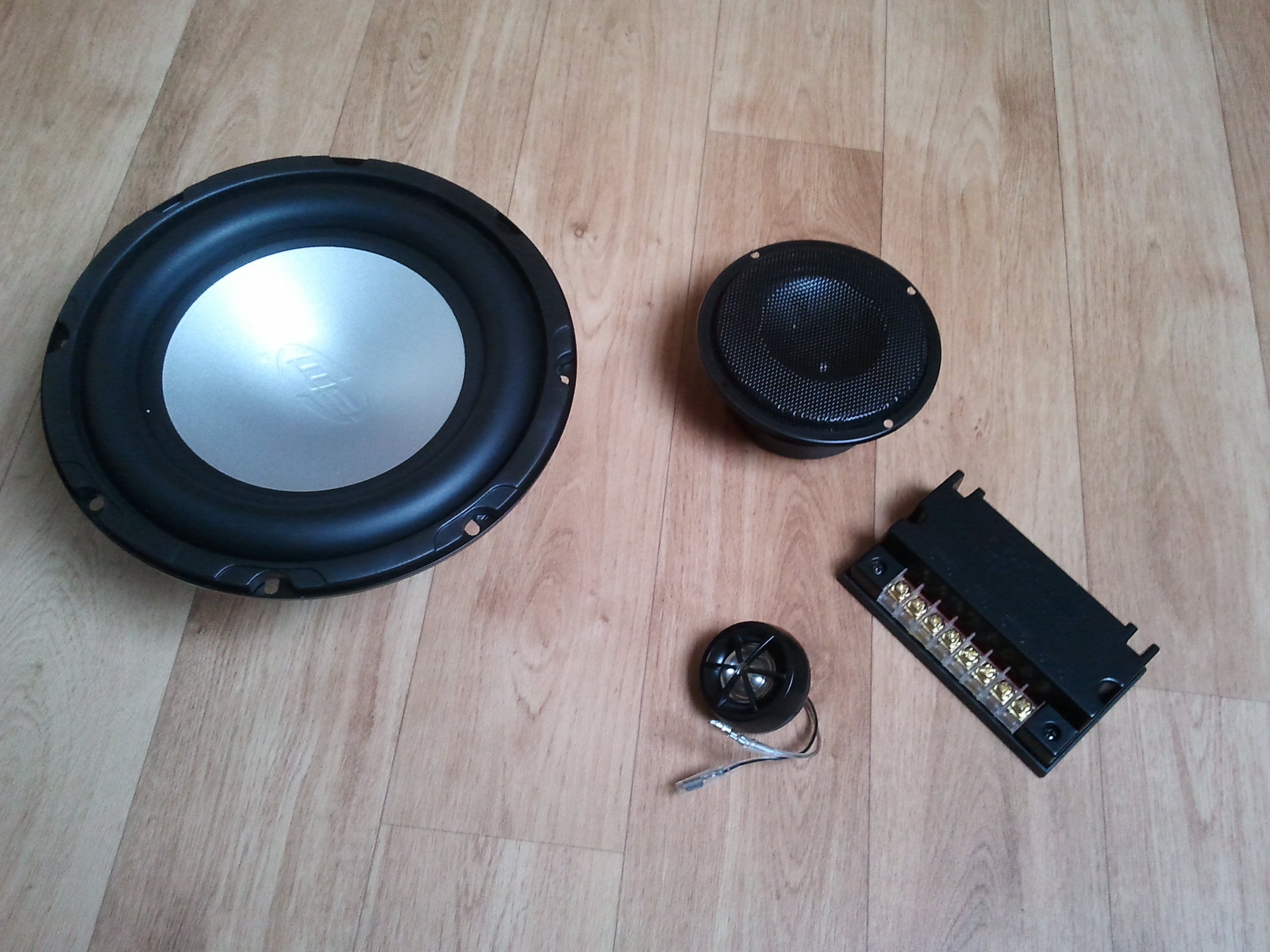

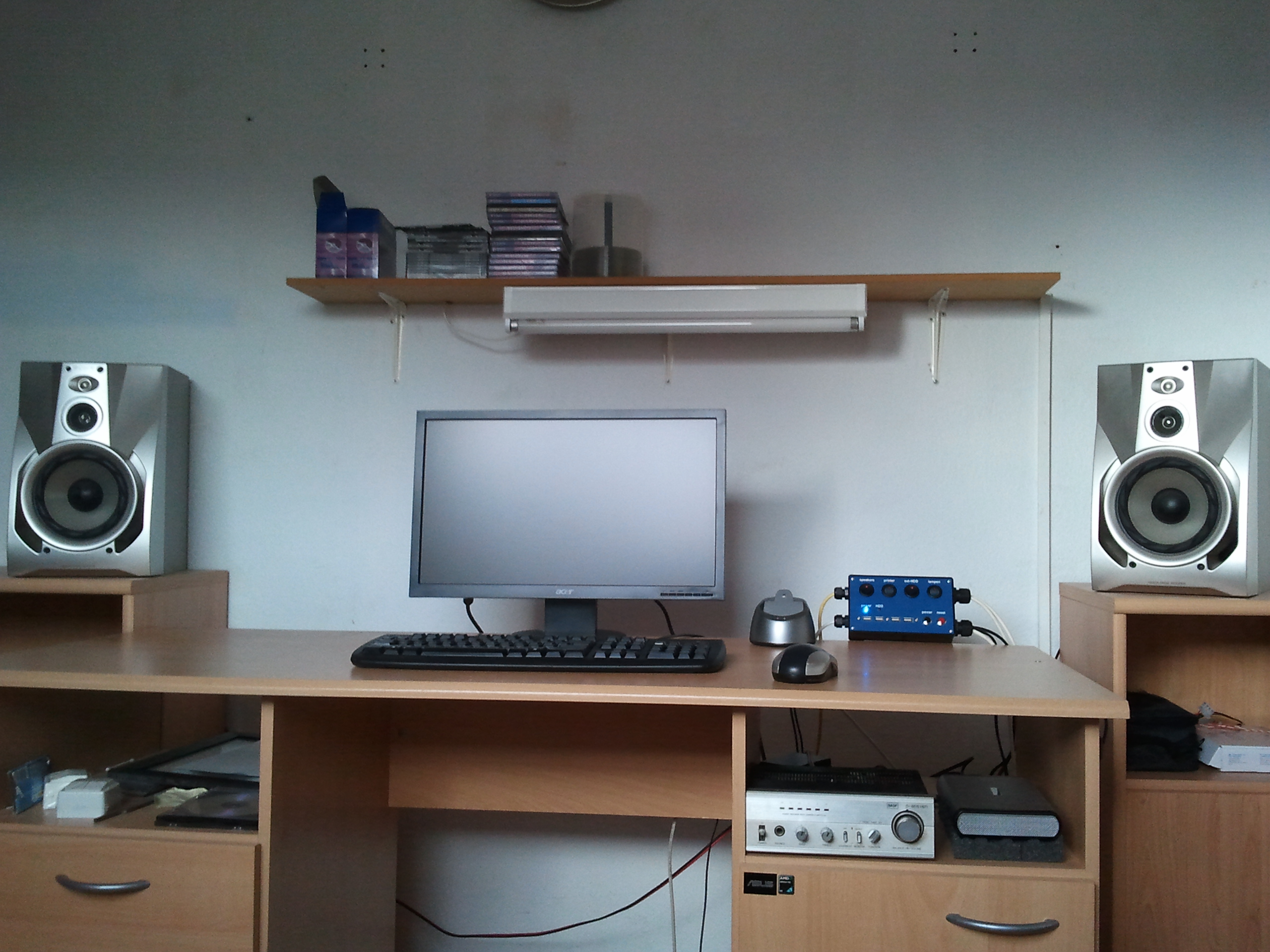

Goedemiddag, dit is mijn eerste post hier, weet wel iets over luidsprekers, maar ben nieuw met de bouw er van. En hoop hier wat informatie te vergaren voor een nieuw projectje.
In mijn computer/hobby ruimte speelde ik muziek over een 5.1 set van creative, omdat ik jaren geleden ook nog wel eens aan gamen deed, dat is verleden tijd en muziek klinkt toch beter over een stereo setup :) , dus weg er mee.
Nu heb ik hier een simpele versterker en 2 sony speakers neergezet,
het geluid is al enorm verbeterd tov de 5.1 set, mooi vol geluid en een ruim stereo beeld, maar ik vind het nog niet goed genoeg, en wil nog beter geluid. Ik wil hiervoor eigenlijk niet heel veel geld voor uitgeven. Ik heb nog wat drivers liggen van diverse compo sets

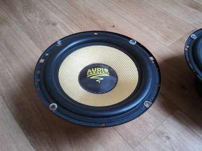

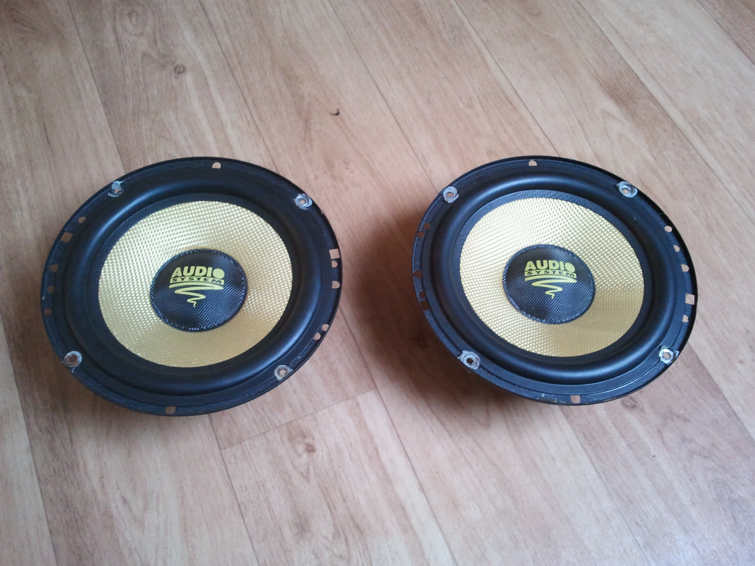

16,5 cm woofers van Audio system 165C

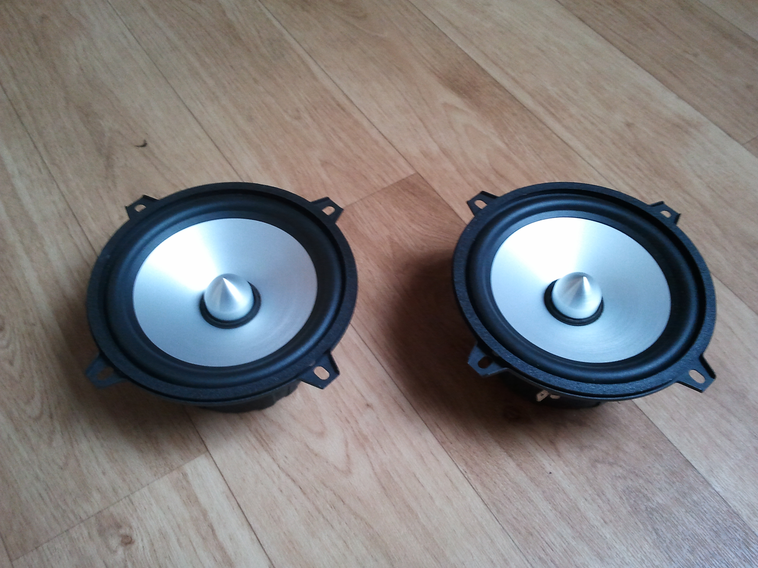

13 cm woofers van MTX audio
En een 3 weg set van Boschmann, maar dit schijnt troep te zijn
Zelf denk ik dat met de audiosystem woofers best goede luidsprekers te bouwen zijn, maar ik heb geen idee hoe groot de kasten zouden moeten zijn, bassreflex of gesloten? Liter inhoud? En hoe kies ik een tweeter die past bij de woofer?
Ik ben benieuwd naar jullie reacties.

Beetje research gedaan, en heb al mijn twijfels over dit project.
Ten eerste, voor mijn audio system woofers is geen parameter lijst te vinden, alleen dat ze 100w rms zijn 4ohm en 93dB efficiency en een response hebben van 40-22.000 hz. Het gaat om de x-ion165 serie, de series daarna hebben wel een parameter lijst.
Zonder de parameters lijkt het me onmogelijk om een geschikte kast te bouwen. Een gesloten systeem is minder kritisch kwa liter inhoud toch? Hoe nauwkeurig komt dit?
Ten tweede, 1 van de tweeters is stuk van deze set, zou ik een ander merk tweeter kunnen gebruiken in combinatie met het audio system scheidings filter? Het filter heeft wel de mogelijkheid om het volume van de tweeters te regelen.
Ten derde, ervan uitgaand dat ik de perfecte kast en goede tweeters geregeld heb, zal ik dan beter geluid kunnen krijgen met dezelfde low budget versterker tov de sony speakers die ik nu gebruik?
Denk dat ik me de moeite beter kan besparen..... maar stiekem vind ik het ook wel weer leuk om iets te bouwen met de spullen die ik toch al heb liggen ;)

Hoi,
Helaas is mijn ervaring met die 6,5" dat ze erg stug opgehangen zijn. Hoge resonantiefrequentie en ontworpen voor in een deur. Komt waarschijnlijk vrijwel geen laag uit, in een gesloten box verwacht ik helemaal geen bevredigend laag.
Tweeter stuk...
Alles verkopen een en budget setje bouwen, er zijn er diverse hier op het forum.
Mivoc, LBV, Mark Start....
Helaas kan ik niet anders adviseren. Ja, een TL met die 13cm MTX moet nog wel te doen zijn, maar onder de steep kost een compleet setje vrijwel niets meer dan hierbij een filter (laten) ontwerpen en een tweeter zoeken...

Heb zelf een tijdje terug ook een stereoset gemaakt aan de hand van een 13cm composet, ik moet zeggen dat ik zeer tevreden ben :D
Gebruik ze nu voornamelijk in de schuur, maar moet er wel bij vertellen dat hij bij hoger vollume echt los komt en zeker prettig klinkt.
Wat wouter bedoeld met bevredigend laag is waarschijnlijk het zeer lage wat in de caraudio wordt opgevangen door de sub, maar in de home audio ook uiteraard ;).
Audio system of MTX zou voor mij DE keus zijn, Boschmann zou ik nog niet eens naar de kringloop willen brengen :P
Weet niet of je bij de AS of MTX speakers de filters bij hebt zitten, maar meeste caraudio 2weg systemen zijn rond de 3500hz gefilterd. Een tweeter die alles boven de 3500hz goed kan weergeven zou ik optie zijn om te gebruiken.
Of dit alles beter zal klinken dat de sony speakers die je momenteel gebruikt blijft een raadsel, durf daar geen serieus antwoord op te geven ;).
Als ik het op foto zo goed kan zien is de sony een bassreflex systeem, dus dat zal in vergelijking met een gesloten systeem wel meer laag weergeven over het algemeen (ruige schatting).
Wat de beste optie zou zijn om toch een beter laagweergave te krijgen ten opzichte van een gesloten systeem, is 1 van deze 2 opties:

Ik deel dezelfde mening als Wouter, verkopen die hap en gewoon beginnen aan een van de lowbudget projecten die op dit forum te vinden zijn ;).
Niet zo zeer dat de 'car audio drivers' gelijk zo slecht hoeven te zijn (al vermoed ik wel dat de kwaliteit daarvan stukken minder is dan die van gewone 'huiskamer drivers').
Het grote probleem is alleen dat bij het zelf ontwerpen van een luidspreker vele aspecten komen kijken.
O.a: uitkiezen van geschikte drivers, filter ontwerpen en optimaliseren, rekening houden met de akoestiek van de kamer, plaatsing van de drivers op de baffle etc.
Daar hoef je allemaal geen rekening mee te houden met een bestaand ontwerp en je weet bij voorhand wat de totale kosten zijn.
Een LBVS is van een ander kaliber trouwens dan de Sony speaker en zal gegarandeerd beter klinken (vooral beter gebalanceerd en meer verfijnd hoog).

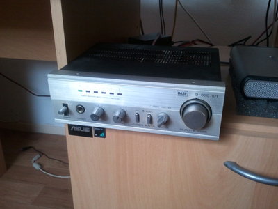

Luidsprekers gaan binnenkort gebouwd worden, heb nu eerst een ander probleem. Mijn kleine trouwe versterker voldoet niet meer, er zit een erg groot verschil in links en rechts, links gaat veel harder en heeft meer bas dan rechts, probleem zijn de potmeters die kraken en zijn versleten geloof ik.
Ik ga er nog wel andere potmeters in solderen, maar regel voor nu een andere versterker. Ik wil er max 100 euro aan uitgeven, en een zoektocht op marktplaats levert een heel scala aan merken en types van versterkers op, je voelt hem al aankomen.... wat zal de beste keuze zijn?
- technics sa - gx230D
- Denon PMA-500AE
- onkyo versterker retro. A - 3100
- Pioneer A-405R
- Sherwood RA - 124ITR.
Dit zijn allemaal versterkers tot 100 euro, persoonlijk lijkt me de Denon pma 500AE wel wat, maar ben benieuwd naar jullie meningen.

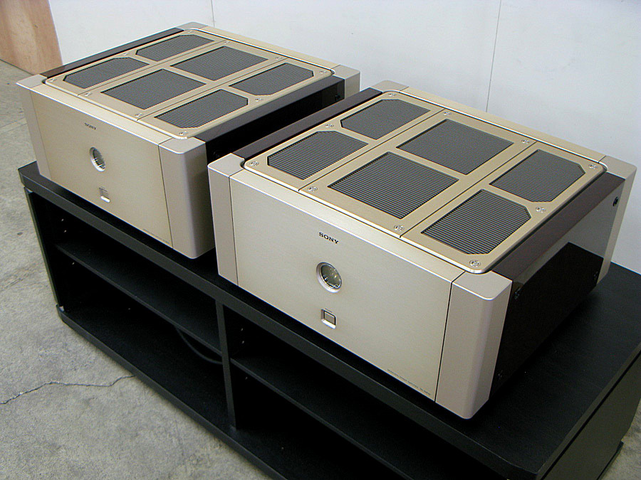

Ha! kijk hier eens naar :
Sony TAN10R monoblokken, ultra zeldzaam, werden alleen op bestelling gebouwd in Japan, prijs : denk aan een leuke middenklasse auto... :lol:

:oops: Heilige peop.... :kwijl: :kwijl:
maar dat is mooi spul....
