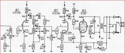

Dit schema komt uit een oude Philips-TV, waar nl3prc me een tijdje geleden op wees:
Ik heb diverse verhalen over single-ended versterkers gelezen, in o.a. de AudioSpecials van Elektor en die zouden bij lage vermogens beter klinken dan balans-trappen.
Omdat je normaal toch niet boven één Watt uitkomt, zie mijn onderschrift, lijkt het me een leuk en vooral goedkoop ontwerp.
Ik wil een standaard Block printtrafo gebruiken, zoals al eerder besproken in o.a. http://www.zelfbouwaudio.nl/forum/viewt ... =7&t=16488 en http://www.zelfbouwaudio.nl/forum/viewt ... =7&t=16679.
Wat me opvalt in het schema is dat ze de triode instellen met de roosterstroom van kennelijk ca. 0,2 uA, dat wou ik maar niet doen omdat 3M3 nogal kan ruizen.
De eindtrap kan met de Block-trafo beter op 200V met een instelstroom van ca. 40 mA, deze levert dan ca. 2W5 in klasse-A volgens mijn simulaties.
De 3de harmonische vervorming is gering, er is wel wat 2de harmonische, maar dat is volgens mij het "geheim": je kan een instrument rustig een octaaf hoger spelen, maar niet 1,5 octaaf want dat klinkt lelijk.
Een balans-trap compenseert wel de 2de harmonische, maar de derde krijg je er bijna niet uit!
Ik vraag me af wat R985 doet, is die voor het opstarten of is deze er voor bromcompensatie?
Erg handig is de tegenkoppeling via een trafo-wikkeling aan de hete kant, de TV hangt aan het lichtnet!, je pikt dan de niet-lineariteit van de trafo op.
De Block-uitgangstrafo is goedgekeurd voor het lichtnet, en met een goedgekeurde ingangstrafo (bijv. een goedkoop lichtorgeltrafo'tje) kan de versterker direct uit het lichtnet gevoed worden met een simpele schakelende voeding, maar je kan natuurlijk ook voedingstrafo's gebruiken.
Maar voordat ik het ding ga bouwen, zijn er nog dingen waar ik op moet letten?

Even kijken of je levensverzerkering nog bij de tijd is ?mtb schreef:Maar voordat ik het ding ga bouwen, zijn er nog dingen waar ik op moet letten?
Re: Single Ended PCL86 versterker.
Ben bang dat het niet zal gaa zo
,een nettrafo is voor wisselstroom niet met gelijkstroom voormagnetisatie
Gaat wel bij een balans uitgang waar de gelijkstromen tegen elkaar in lopen.Of seriebalans met evt. serie-C.
Die R986 levert extra stroom door de katodeweerstand.Kan die kleiner voor eenzelfde neg.roosterspanning.
Zonder die R986 zou R987 niet 180 maar 220ohm zijn.Blijft een rare manier
,Philips doet het in een AG9016 niet zo vreemd.Kan ook met ECL86 als je de kathodeweerstand aanpast (en de koppel-C niet zo belachelijk klein laat).

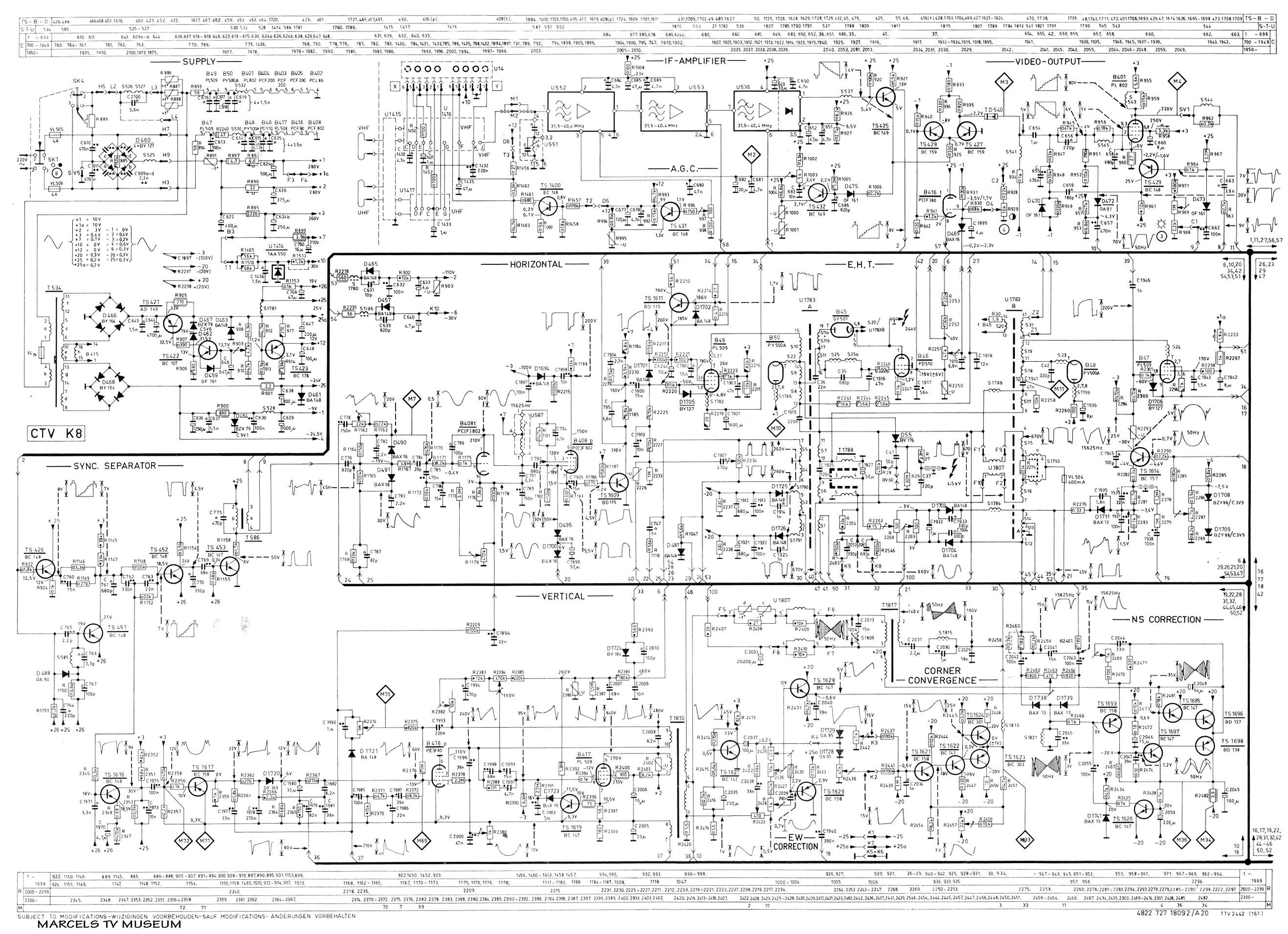

En voor de spanningen van de amp waar MTB mee komt hier het volledige schema K8 van meneertje philips
Hou er ook even rekeing mee dat de netspanning in die tijd 220V was en geen 230V

Leuk om het schema van de K8 weer eens te zien.
We hebben ook zo'n ding gehad en ik kan me herinneren dat de print onder de kleurverschilbuizen na een paar jaar bijna verkoold was.
Ik ben in 1977 bij Philips Nijmegen afgestudeerd op een RGB-eindtrap-IC, wat er overigens pas 20 jaar later kwam, want het kon toen eigenlijk niet.
Ik heb er ook een paar gehad en vooral onder de PCL86 werdt het print zwart en gingen de baantjes los zitten
Zat de PCL86 rechtsboven (van voren gezien), want ik kan me vergissen?
Als je aan de achterkant staat zit de video amp buis rechts en het geluid links

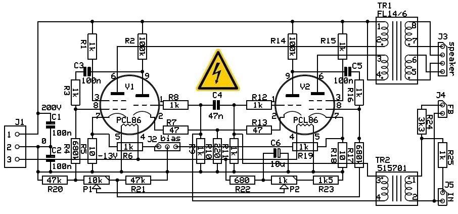

Dit zou 'm dan moeten worden:
De trafo's zorgen voor de verplichte galvanische scheiding, zodat de schakeling eventueel direct, met een geschikte ongescheiden (schakelende) voeding, uit het net gevoed kan worden.
Ik zal 'm natuurlijk eerst uittesten met lab-voedingen!
Hij is ontworpen als balanstrap, maar als je een buis weg laat, kan ie ook single-ended gebruikt worden, zoals genoemd in het begin van dit topic.
Met P1 kan je de balans tussen de eindtrappen instellen en met P2 de grootte van de instelstroom, die je op J2 kan meten.
Op J3 sluit je via een schakelaar de luidspreker aan, met de secundaire wikkelingen parallel of in serie.
Door het ingangs(lichtorgel)trafo'tje is de ingangsimpedantie vrij laag-ohmig (ca. 600 ohm) om nog een behoorlijke openloop bandbreedte te krijgen, maar dat mag geen bezwaar zijn voor een goede voorversterker of de koptelefoonuitgang van bijv. een computer of MP3 speler.
Het lijkt me een leuk puur ontwerp (zonder halfgeleiders!) om mee te experimenteren en ik zal er ook wel even mee zoet zijn om alles na te meten bij verschillende instellingen.
Zijn er nog dingen die ik wellicht over het hoofd heb gezien?, dan hoor ik dat graag.
Ik ben benieuwd naar je simulatie in LTSpice
Of doe je daar niet aan?
Zou best 's kunnen gaan zo.Vermoedelijk de plus van de triodes ontkoppelen ipv zo aan dezelfde + als de eindtrap.
Die arme C2 is zo wel kortgesloten
De ontkoppeling tussen voor- en eindtrap zou niet nodig mogen zijn met een stevige voeding, maar ik zal kijken of ik het op de print kwijt kan, moet dan wel met een flinke elco.
C2 is een tekenfoutje, bedankt, hoort natuurlijk over de -13V.

Ben je dan niet bang dat eventuele signalen die mogenlijk via de UGT op de voeding wordt gezet dan je triodes gaat sturen met gevolg dat de boel gaat oscilleren.
En zo groot is een 47µF 450 volt nou ook weer niet rond 22MM hoogte 25MM snapin 10mm
Ik ga 10k ohm en 10uF ontkoppeling gebruiken, want je weet maar nooit, maar zal het ook zonder proberen.
