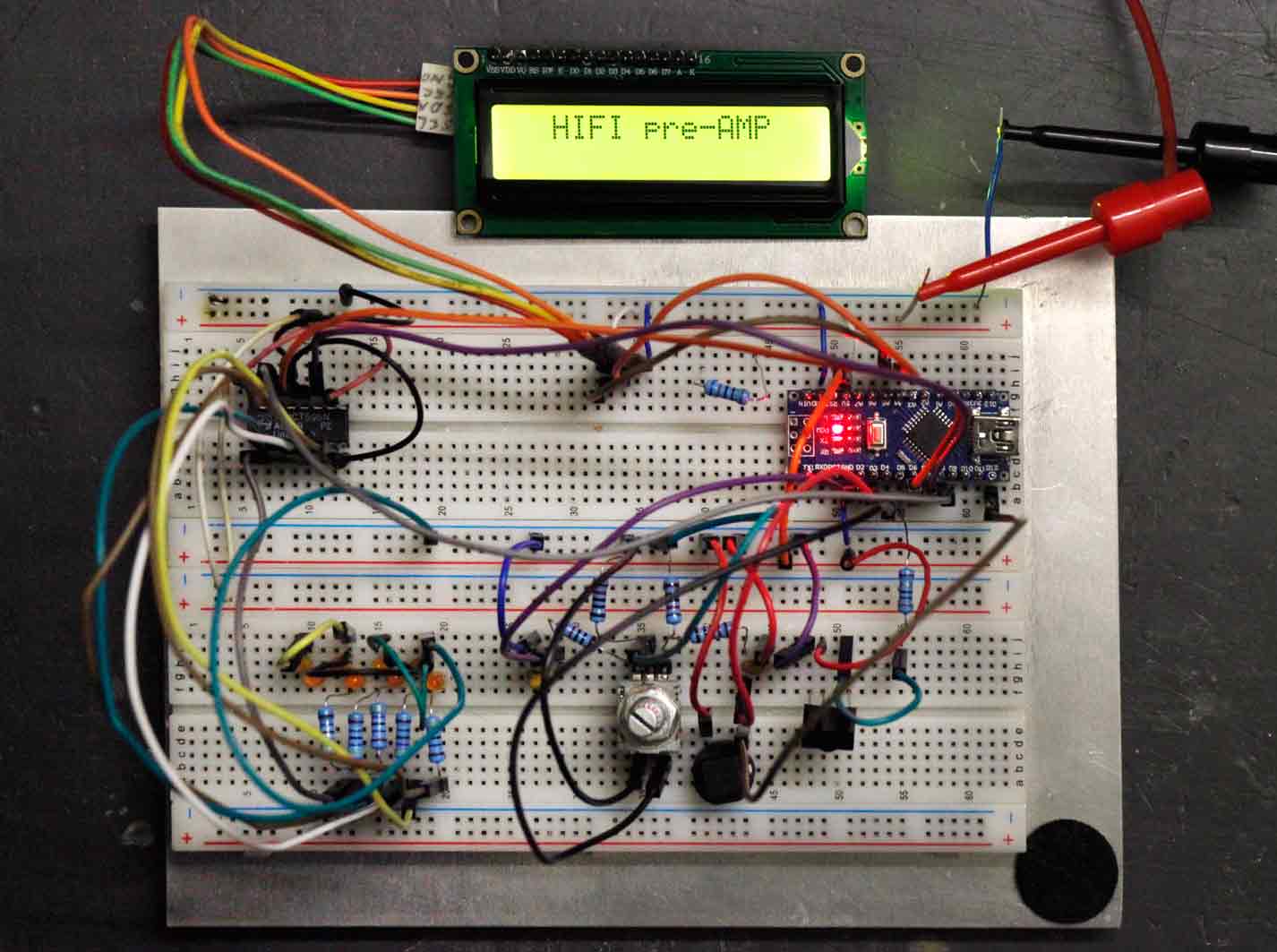

Wat nu werkt:
Display aansturing via i2c met DB waarde en volume Bar.
Infrarood afstandsbediening voor zowel volume als ingangen.
Rotary encoder die via SPI de PGA aanstuurt, deze heeft tevens een drukschakel functie dat, serieel via een schuifregister, de ingangs relais aanstuurt.
Wat nog niet lukt is de balans regeling, ik heb het al wel zover dat bij langer indrukken er naar een andere functie gegaan wordt, dat zou dan eventueel de balans kunnen zijn, maar dat krijg ik nog niet werkend.

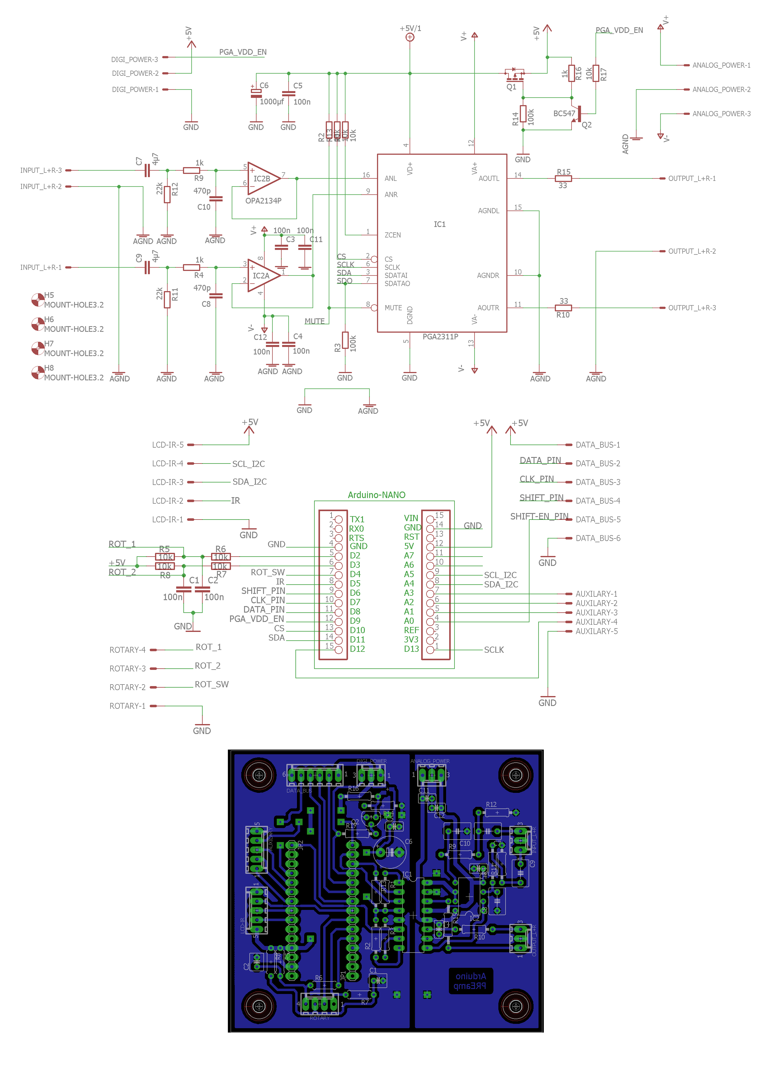

Ik heb inmiddels ook de schema's en printen getekend om zelf te etsen (enkelzijdig), van voeding, display, arduino met PGA en opamp, en relaisbord.

Wat nu werkt:

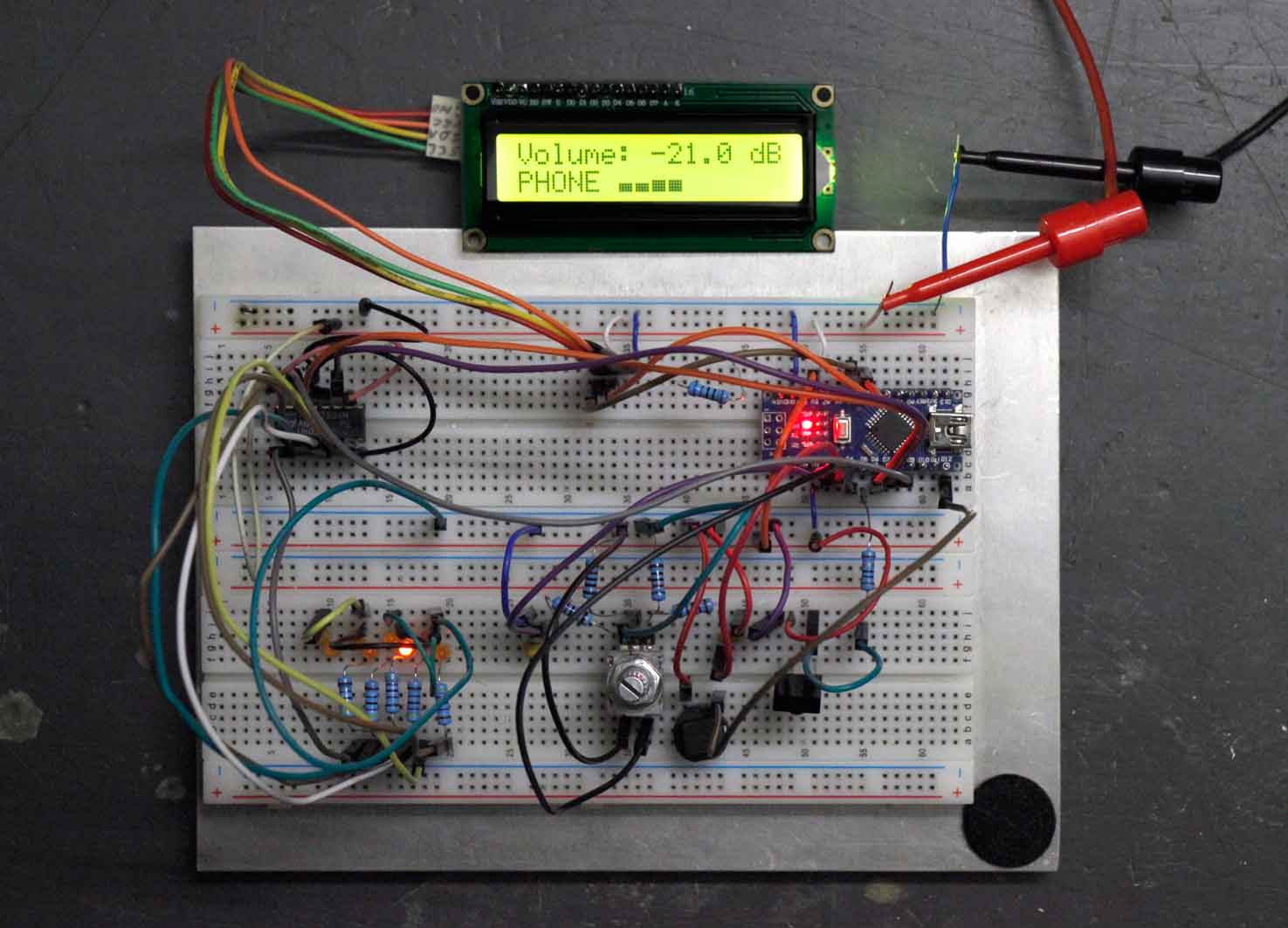

Even dit weekend goed benut en dus inmiddels de printen klaar en alles werkt, aan de software moet ik nog wel weer gaan werken, de balans instelling wil nog niet lukken ondanks wat nuttige hulp van Super-R.

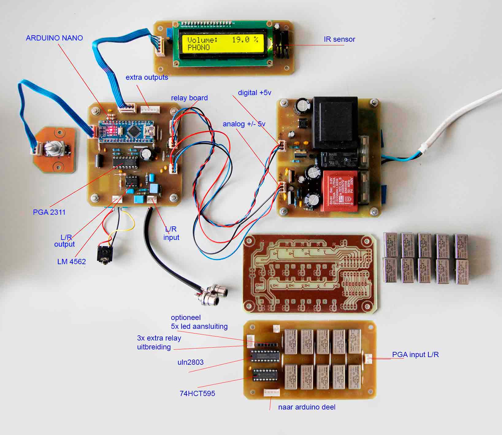

Het begint een beetje vorm te krijgen, nog een aantal wijzigingen gemaakt en op een plankje gezet, klinkt voortreffelijk en helemaal zonder brom en schakelklikken
Nu heb ik even een vraag over de tulp connectoren, ik heb er een hele aantal van die vergulde liggen zoals die te zien zijn op de foto, deze zijn niet voorzien van isolatie ringen, is het verstandig om deze toch geïsoleerd te monteren, of mogen ze zo aan het chassis bevestigd worden, dit i.v.m. aardlussen.

Ik zou de tulp chassis delen wel isoleren van het chassis anders is de kans op brom wel erg groot.

Ik heb hier even het schema bijgevoegd zoals het er nu uitziet, uiteraard heb ik er wel een hardware debounce inzitten r5,r6,r7,r8, c1,c2,.
