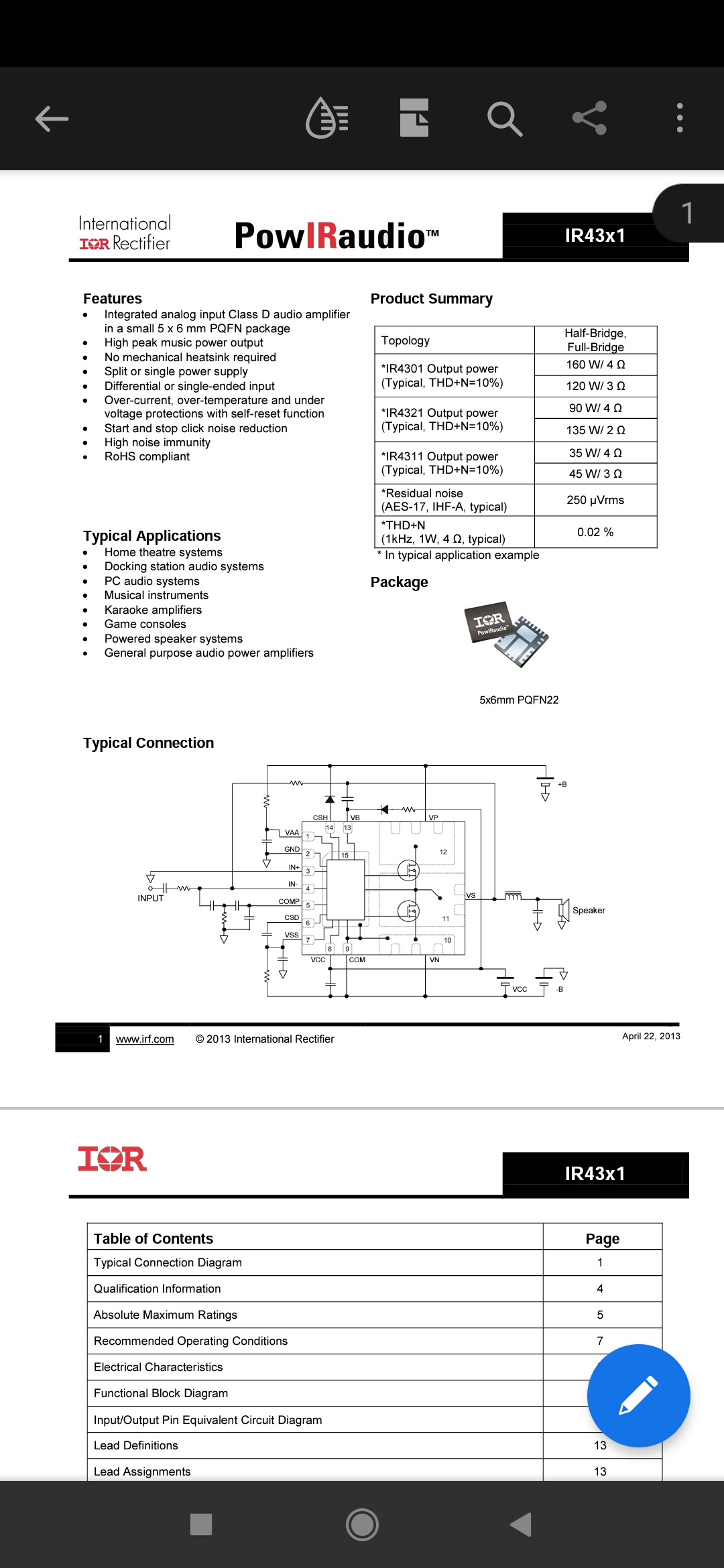

Nog een leuk chippie om pffb op uit te proberen, de 160watt is een beetje een product manager power output getalletje maar er blijft volgens mij genoeg over om iets leuks mee te maken. En, niet onbelangrijk dezer dagen, mouser heeft ze in voorraad.
The IR43x1 integrates PWM controller and digital audio MOSFETs forming a high performance Class D audio amplifier. As a result of fully optimized MOSFETs co-packed with a dedicated controller IC, the IR43X1operates without mechanical heatsink attached in a typical music playback usage. High voltage ratings and noise immunity in the controller IC ensures reliable operation over various environmental conditions. A small 5x6 mm PQFN package enhances the benefit of smaller size of Class D topology. The IR43x1 are a lead-free, ROHS compliant.
https://www.infineon.com/dgdl/ir4301.pdf
