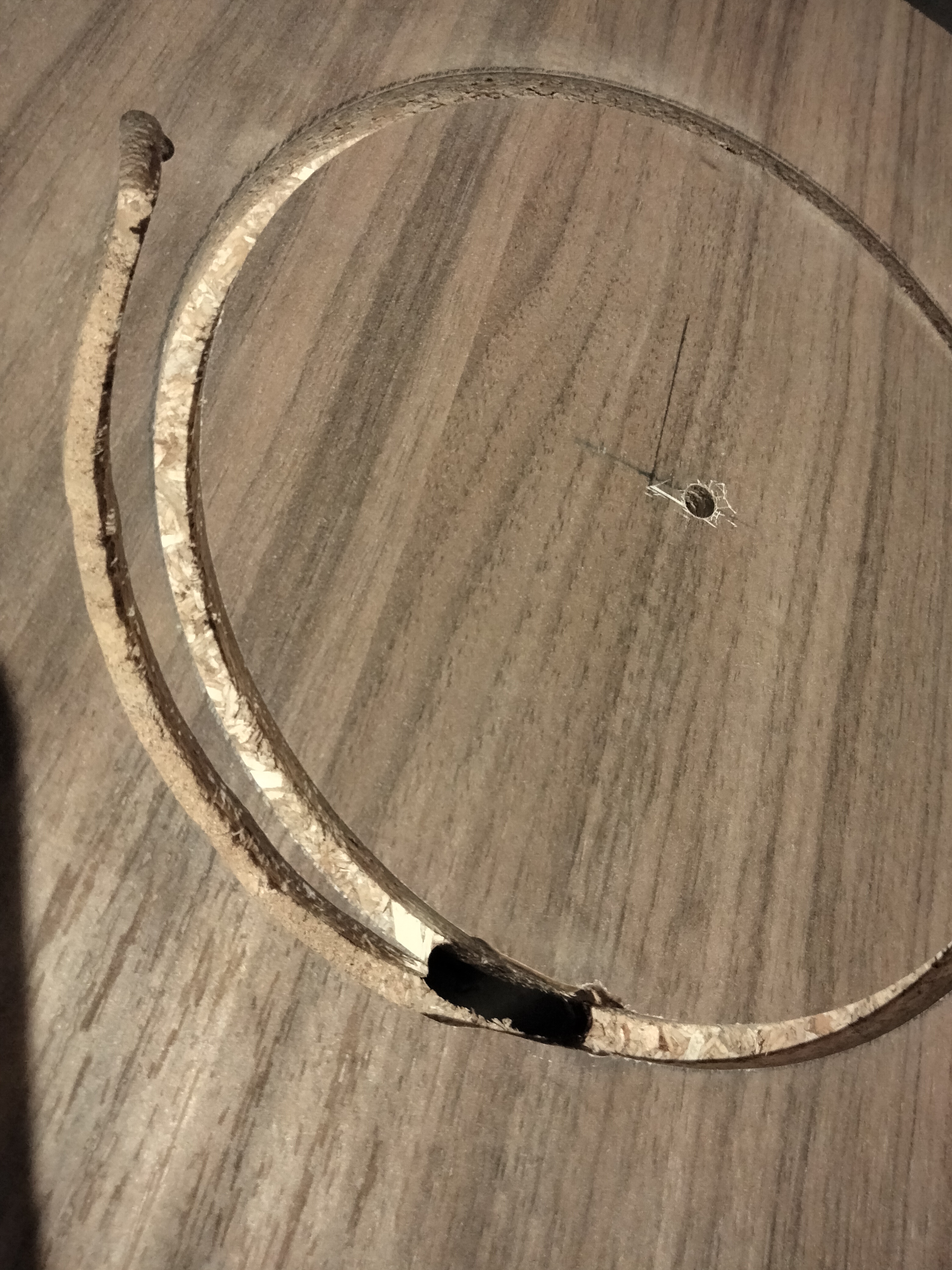

Sow, vandaag ook ff mijn cirkelding uit China uitgeprobeerd, voor de 1e x.
Toch maar een tang gebruiken om de boel vast te draaien dus.
Re: Cirkelding
Zeker mooi. Moest alleen wel alle gaten in die Aluminium strip opnieuw boren en tappen. Allemaal scheef, dus in elk gat zat de centrale pin schuin ( 75 graden ). Dat oranje is bakeliet en wat zacht.
Re: Cirkelding
Chinees bakeliet??
In elk geval zijn de infrezingen, na wat aanpassingen, wel goed gelukt. Maar het had ff wat voeten in de aarde... Eigenlijk mist er ook een vastzet schroef. Er zouden er 2 bij horen, maar kreeg er maar 1. En die moet je dan dus flink vastzetten. Met 2 stuks zou dat minder kritisch zijn. Verder voelt dit ding wel degelijk en precies. Afgezien van die plastic freeshouder..
Oh wacht, die zwarte bol zat met te weinig draad op de bout, doordat dat witte busjes te lang is. De draad was dus snel dol. Inkorten van dat witte busje was een oplossing. Moest ook nog voordat ik frezen kon.
Re: Cirkelding
Nog geen €12,-. Inmiddels wat duurder, wat de rede is dat ik het ding niet terug stuurde, maar zelf ging aanpassen. Tsja, diy forum...
