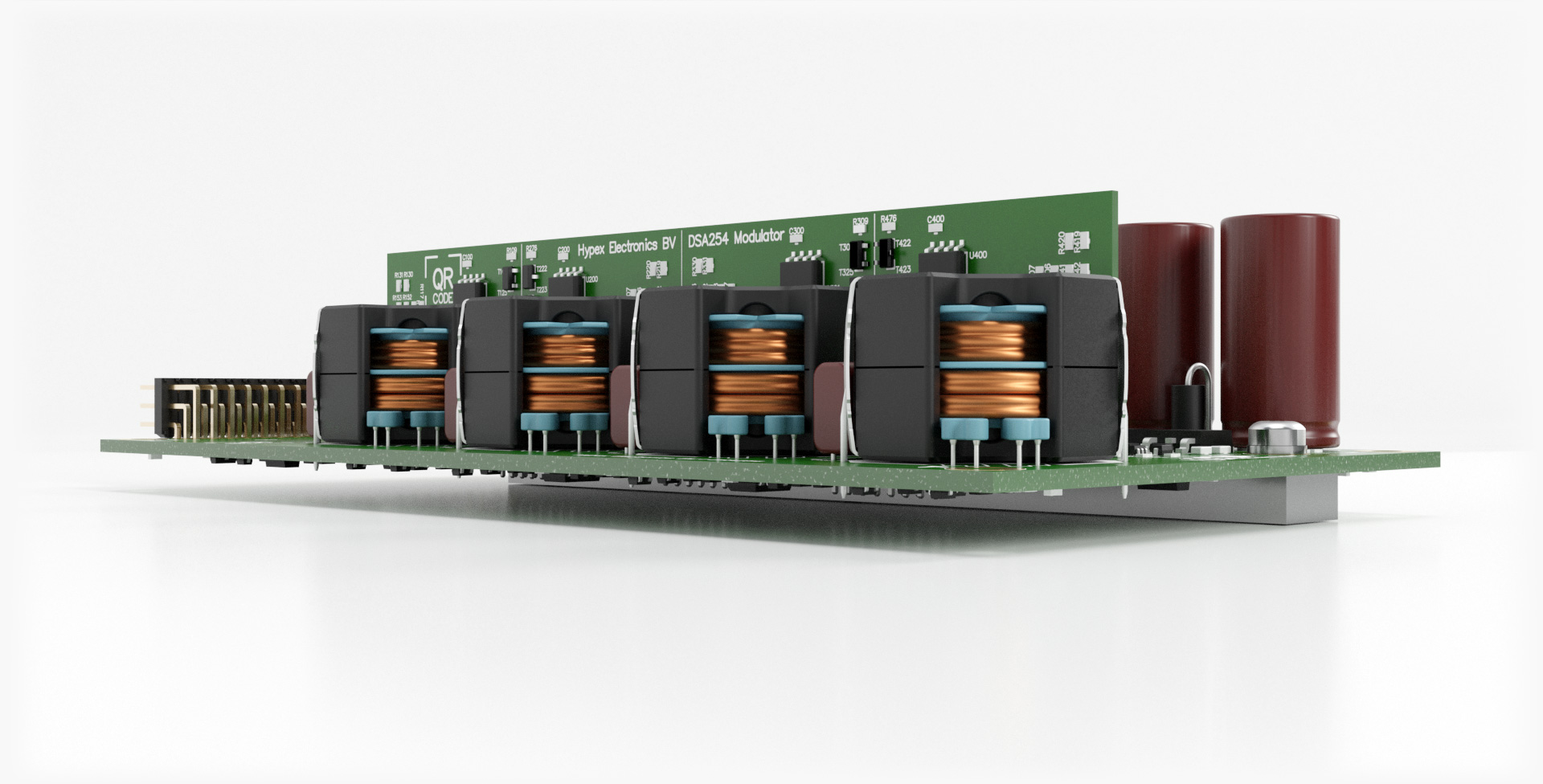

Krijg net een interessante mailing binnen van Hypex over een nieuwe module met 4 single ended uitgangen, plaatje lijkt nog een render maar wow, een tpa3255 on steroids:
The options are endless with the ability of a classic 4 x 250W single ended setup, a power-packed performance of 2 x 500W, or the enhanced capability of a parallel-bridge-tied load configuration of 1 x 1000W and the ability of driving 2Ω, 4Ω, 8Ω and 70V-100V speakers. DSA254 OEM adapts to your distinct audio preferences for any loudspeaker configuration.
denk dan zelf vooral aan 1 x BTL en 2 x SE 8)

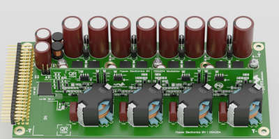

hoe groot is dat ding?
en hoe groot de bijpassende voeding?
Berichten: 17865
Re: Hypex DSA254
Geeft al wat meer indruk i.v.m. de pinnen en de afstand 2.54mm?
