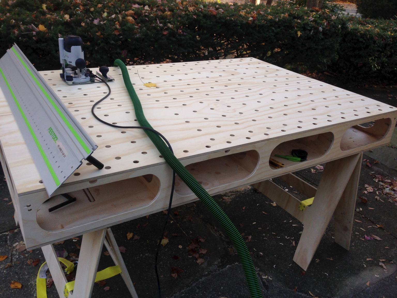

ik ben nu aan het verbouwen, en gebruik een plaat (mobiele werk tafel) van 122x244 en 18mm dik waaronder 3 stuks balken zijn geschroefd voor het doorbuigen van 5x7 en 244 lang.
Plaat ligt op de inklapbare schragen.
Probleem is dat het gereedschap bovenop vaak in de weg ligt als je grotere werkstukken op de tafel/werkbank wilt leggen.
Verders gebruik ik een vaste werkbank van 150x80 diep. 60cm is wel erg ondiep en onhandig in mijn ogen.
Of je kan een tussen blad 18cm onder je bovenblad leggen waarop je je powertools en andere zooi bewaard, (bovenfrees, boormachine, lijmklemmen, schroefmachine)
Zo hou kan je het bovenblad vrijhouden van zooi.
Of iets mobiel zoals op de foto, ik ben er erg weg van.
