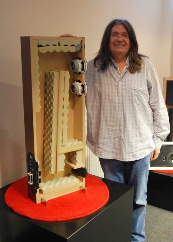

Ik ben ook wel benieuwd hoe dit uitpakt met een gevouwen pijp zoals in een van jouw tekeningen. Ikzelf heb niet zoveel dempingsmaterialen om te testen, maar zodra ik er iets instop heb ik last van obstipatie. Ik heb Dr Baileys in de lijn gestopt waar theoretisch de luchtsnelheid het grootst is in een dichtheid van 100gr per 10 liter. Het advies dat ik gelezen heb is 100g per 5 liter, dus echt dichtgestopt was de pijp nog niet.
Gevolg: Weg laag en het gedrag van een gesloten kast. Ik heb toen de hoeveelheid wol op die plaatsen gehalveerd en heel nauwkeurig uitgeplozen zodat de verdeling echt heel gelijkmatig was. Werd ietsje beter, maar het was nog steeds meer een closed box dan een transmissielijn. Ik heb er metingen van gemaakt, maar ben nog niet in de gelegenheid geweest om die te posten. Ik hoop vanavond een meting te kunnen maken van de kast waar ik alle pritex weer uitgesloopt heb en dan alleen gevuld met wol. En uiteraard mijn topic weer aan te vullen.
- Berichten: 9198
- Locatie: Lelystad
Re: Project 03: 2-weg Wavecor/Vifa TL
Exact om die reden doe ik het onderzoek naar demping in een TL met constante lijn.Chris_T schreef:Gisteren heb ik nog eens nagedacht over wat Andre een stukje terug in dit draadje gezegd heeft.
Namelijk dat ik niet de juist conclusies kon trekken w.b.t. de demping.
Hoewel dit echt een TL is denk ik ook wel dat hij ergens een punt heeft.
Bij deze TL zitten namelijk veel loze ruimten die nu gevuld zijn met demping.
De vraag is dan hoe dat zich uitpakt bij een lijn waar de verjonging meer geleidelijk is.
Tijd om te beginnen met een 2e testkast denk ik zo![]()

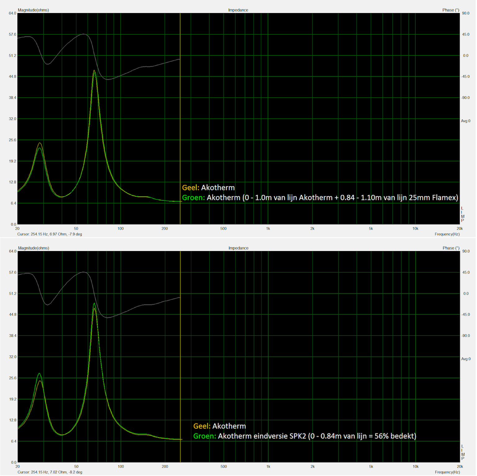

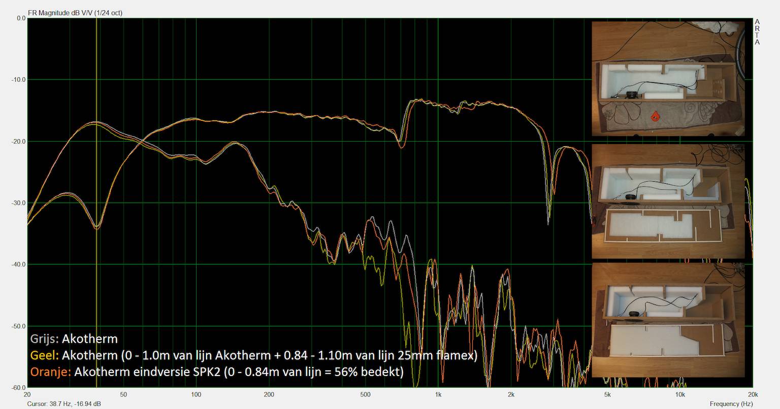

Hier zijn nog de metingen die ik beloofd heb te posten: Met 25mm Flamex is in het mid bereik nog wat winst te boeken, maar persoonlijk vind ik dat niet opwegen tegen het extra verlies in het laag.
Ik betwijfel ook of het verschil uberhaupt hoorbaar is, het niveau zit in dat gebied al pakweg 20dB onder de output van de woofer.
Daarnaast is een mat Flamex 25mm weer 14 euro boven op het budget.
Bij de 'eindversie' heb ik dus besloten om de kast alleen met Akotherm 25mm/50mm te dempen.
De zijwanden zijn met 25mm bedekt en de boven-/voor- & achterwand met 50mm.
Klankmatig is dit voor mij ook de sweetspot, minder geeft echt een 'boxig'/hol geluid en meer maakt het laag weer te tam.
N.B. bij de eindversie is de 2e speaker gebruikt die iets minder lek is (is ook minder vaak open & dicht gegaan).

Het houtpakket dat ik in december al gehaald heb, wil ik om toveren tot de 2e testkast (klassieke TL, eenmaal gevouwen).
En daar dan met Akotherm metingen van maken + de verschillen tussen zo'n fuzzy TL kast en klassieke TL beluisteren.

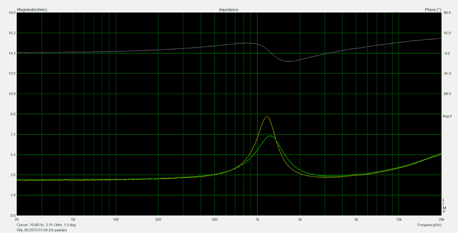

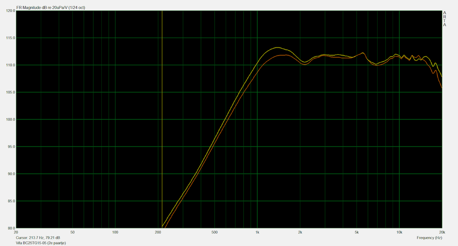

Ik ben erover uit, de Vifa BC25TG15-04 tweeter gaat het niet worden voor deze 2-weg.
Er zijn een aantal redenen, maar het voornaamste is het consistentie probleem door het gebruikte en/of toepassing van het ferrofluid.
Een 2e paartje, die ik al een tijd geleden besteld had, vertoont helaas ook afwijkingen rond de resonantiefrequentie: Nu is dat wel op te lossen door het ferrofluid weer weg te halen, maar dat is niet het enige.
Er zit ook iets in het geluid dat ik er maar niet uitgefilterd krijg.
Het is een bepaalde kilheid waardoor piano en andere snaarinstrumenten een onnatuurlijke klank krijgen.

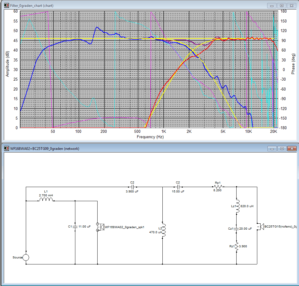

Het eerste filterpoging die ik met de WF168&BC25 gemaakt heb, had 2e orde LR hellingen met een overnamepunt op 2200Hz.
De uitlijning is hierbij fysiek, wat betekent dat de kast in feite ca.7 graden naar achteren geheld is (was een optie die ik onderzocht).
De targetcurve heeft hier ook een lichte daling (-3dB) om grofweg te compenseren voor de gain die je door plaatsing bij een muur krijgt.
Let trouwens maar niet op de flinke piek rond 180Hz.
Dat komt omdat de metingen met de microfoon vlak voor de woofer & terminus gecombineerd zijn (bovendien nog met slechte demping in de kast).
Verder van de box af tellen de woofer & terminus niet zo goed op, waardoor het effect bij lange na niet zo erg is.
Een buitenmeting en grondvlakmeting die ik ook gedaan heb, bevestigen dit. Van bovenstaande versie ben ik heel snel afgestapt, teveel hoog. Dit was al beter, maar het geluidsbeeld was erg onrustig.
De breakup van de woofer gooide nog teveel roet in het 'eten'.
Hierdoor ben ik overgestapt op LR4@2200Hz hellingen met uitlijning door het filter: Dat was al veel beter, in ieder geval niet rommelig in midhoog/hoog.
Wel erg 'in your face'.
Daarna de spoel in de laagsectie flink groter gemaakt en een notch voor de tweeter gezet tegen de opslingering. Weer een stuk beter, niet zo 'in your face' meer.
Ook was er een verschil merkbaar met of zonder notch.
Blijkbaar voegde de tweeter toch nog wat toe rond de resonantie waardoor met name de tom's van een drumstel een hard kantje hadden.
Uiteindelijk heb ik de tweeter weer met 2dB verzwakt en is dit de testfilter die ik het laatst gebruikt heb.
De beste omschrijving is misschien wel 'plastisch', alsof je naar een synthesizer zit te luisteren.

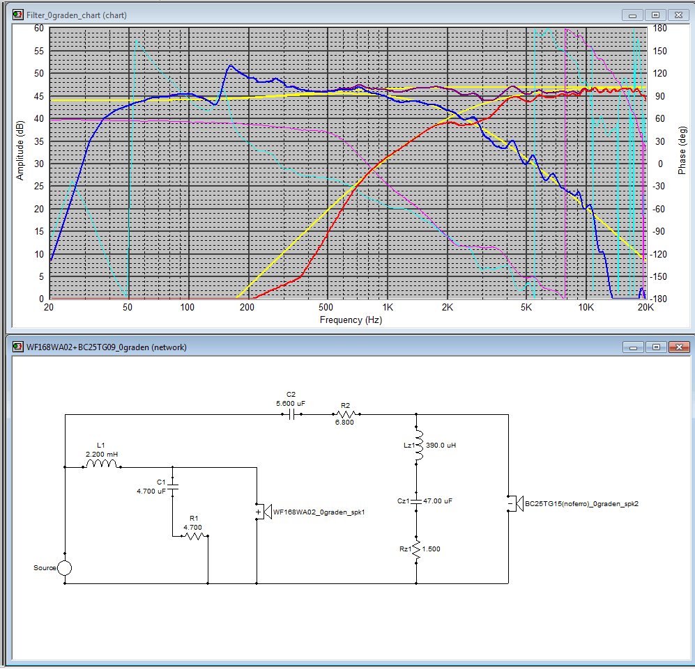

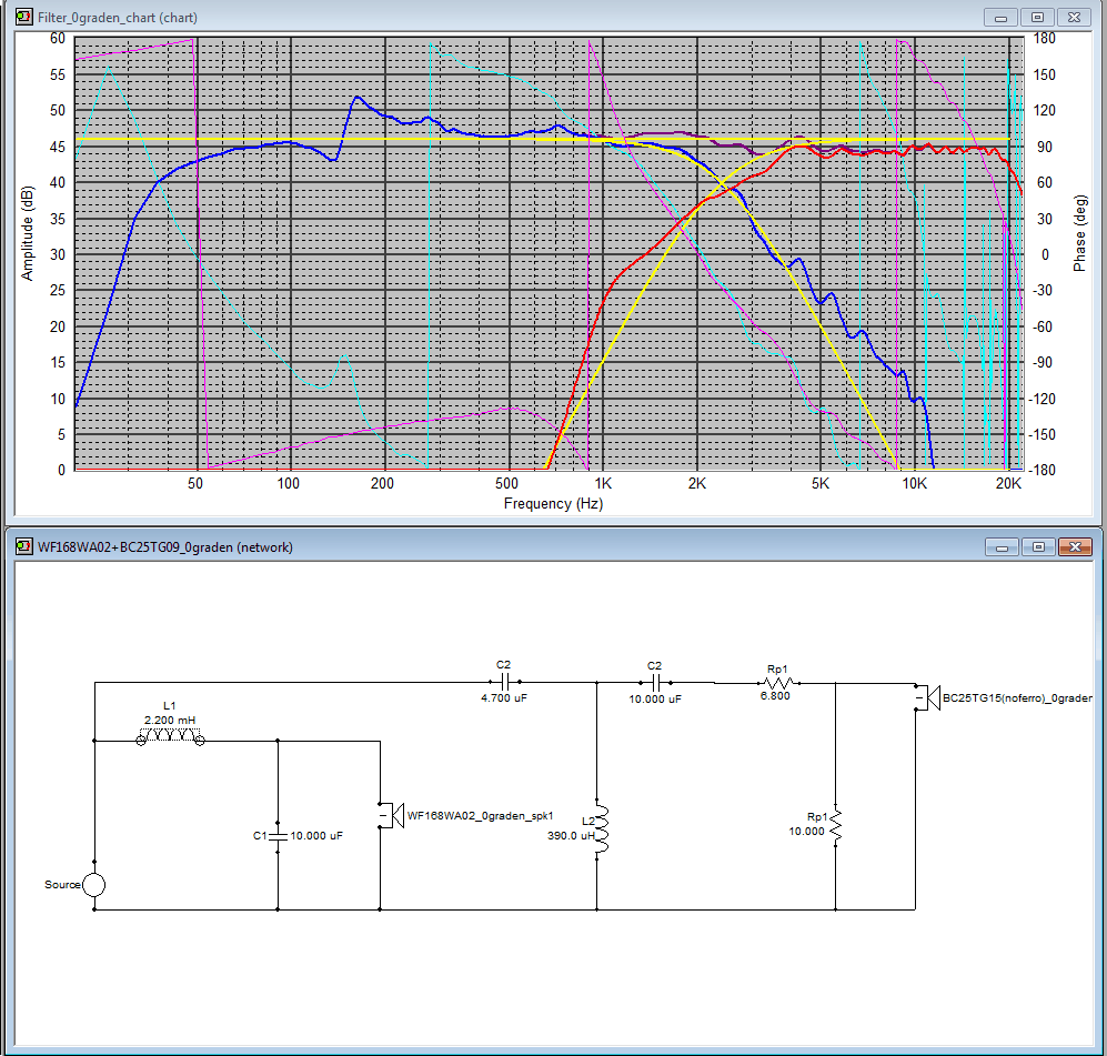

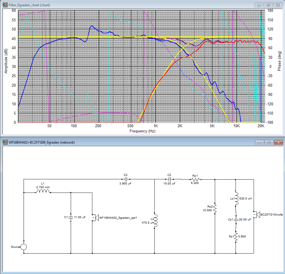

Dit is nog wel met de tweeter die je niet gaat gebruiken?
Het doet mij overigens genoegen om te zien dat jij 8 componenten in de hoogsectie gebruikt. Ik ben met de hakken over de sloot door de ballotagecommissie gekomen die vond dat de 7 componenten die ik gebruik eigenlijk al te veel was.
Heb je al een andere tweeter op het oog? En gaat het lukken om de kasten mee naar Breda te nemen?
