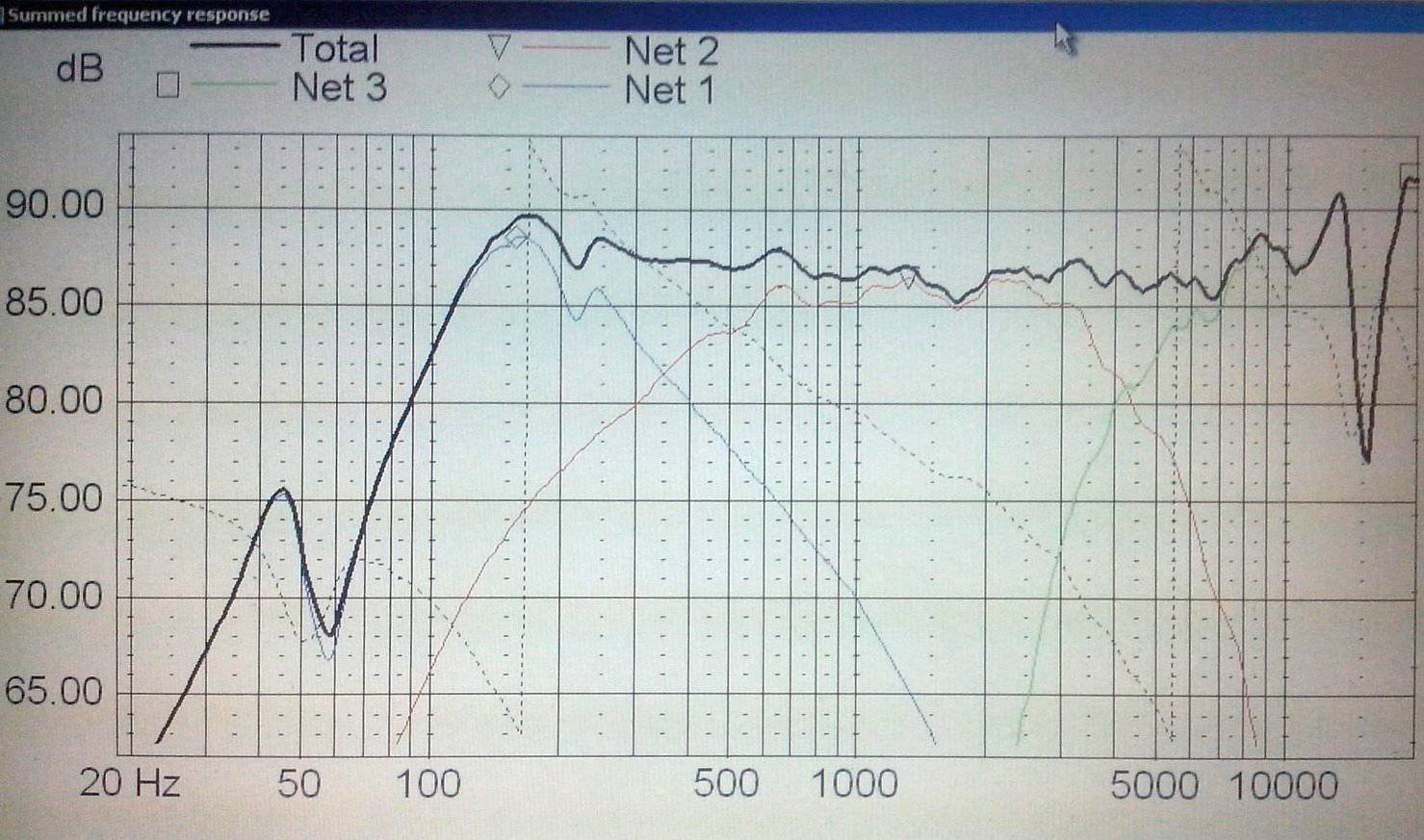

en dat levert dan dit resultaat op:
en de impedantie:

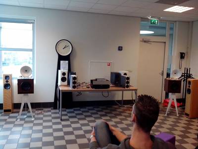

Re: project 08 - desktop 3weg

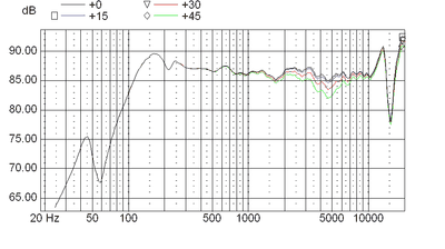

zo, met de wedstrijd over kan ik rustig verder met t filter optimaliseren door er een bak onderdelen extra tegen aan te gooien, zeg maar de HH aanpak :lol:
als eerste de hobbel rond de 8½kHz in de tweeter response, als dat veroorzaakt wordt door een resonantie, dan zou die wat dempen nog wel een meer rust en natuurlijkheid kunnen brengen. RCL zuigkring van 18ohm, 0.33µF, 1mH zou t moeten doen, dus dat gaan we testen.
wat anders dat ik in de sim gegooid heb is een wat hogere x-over naar de tweeter. kwa overname zou dat beter uit komen, de fases van tweet en mid vallen dan echt helemaal over elkaar heen. maar als je dan kijkt naar de of-axis response dan lijkt het ineens een minder goed idee:
daar waar die bij overname bij 4kHz er echt netjes uit zag:
Omdat je bij een PC luidspreker met een kleine beweging al snel flink off-axis zit te luiteren, laten we de overname dus bij 4kHz zitten

nog flink (virtueel) lopen tweaken aan t filter rondom de mid/hoog overname, maar nagenoeg alles wat ik aanpast leverde een minder mooie off-axis response op, wel is er een weerstandje in het midfilter bijgekomen (in serie met de C2021) die de puntjes op de ï zette en de 30° curve erg mooi vlak maakte met een nette tilt van 1dB per decade
