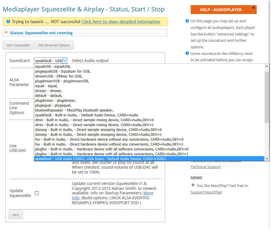

Nu dan maar even een correctie, ik heb naar aanleiding van je vraag dus even de zaak weer even opgestart.
Met de C1 kun je dus ook booten van 2 mediatype's, de microSDCARD, of de eMMC, en je zou moeten kunnen selecteren met een jumper die ik er dus op heb gesoldeerd, maar dat werkt niet.
Nu dus even met de MAX2PLAY via het sdCardje opgestart, en die geeft nu ineens een melding dat er een update is.........!!
De update even gedraaid en zowaar het gaat nu dus goed.
Ik heb hem nu even met een 3.5 externe HD met 3 Tb Volume (Backup), en hij speelt van de schijf via USB uit, een goedkoop USB >S/PDIF omzetter naar een goedkoop DAC-je en dat naar mijn PC setje, klinkt in ieder geval al behoorlijk, geen gepiep of kraken zoals bij de eerdere uitvoering versie 1.50, en nu bij de versie 2.00 gaat het goed. Zo eens even proberen via de NFS optie.
Dat gaat dan net als met The Piper, met een export van de server die als een NAS werkt, en dat de boel eens laten draaien/indexeren en laten spelen.

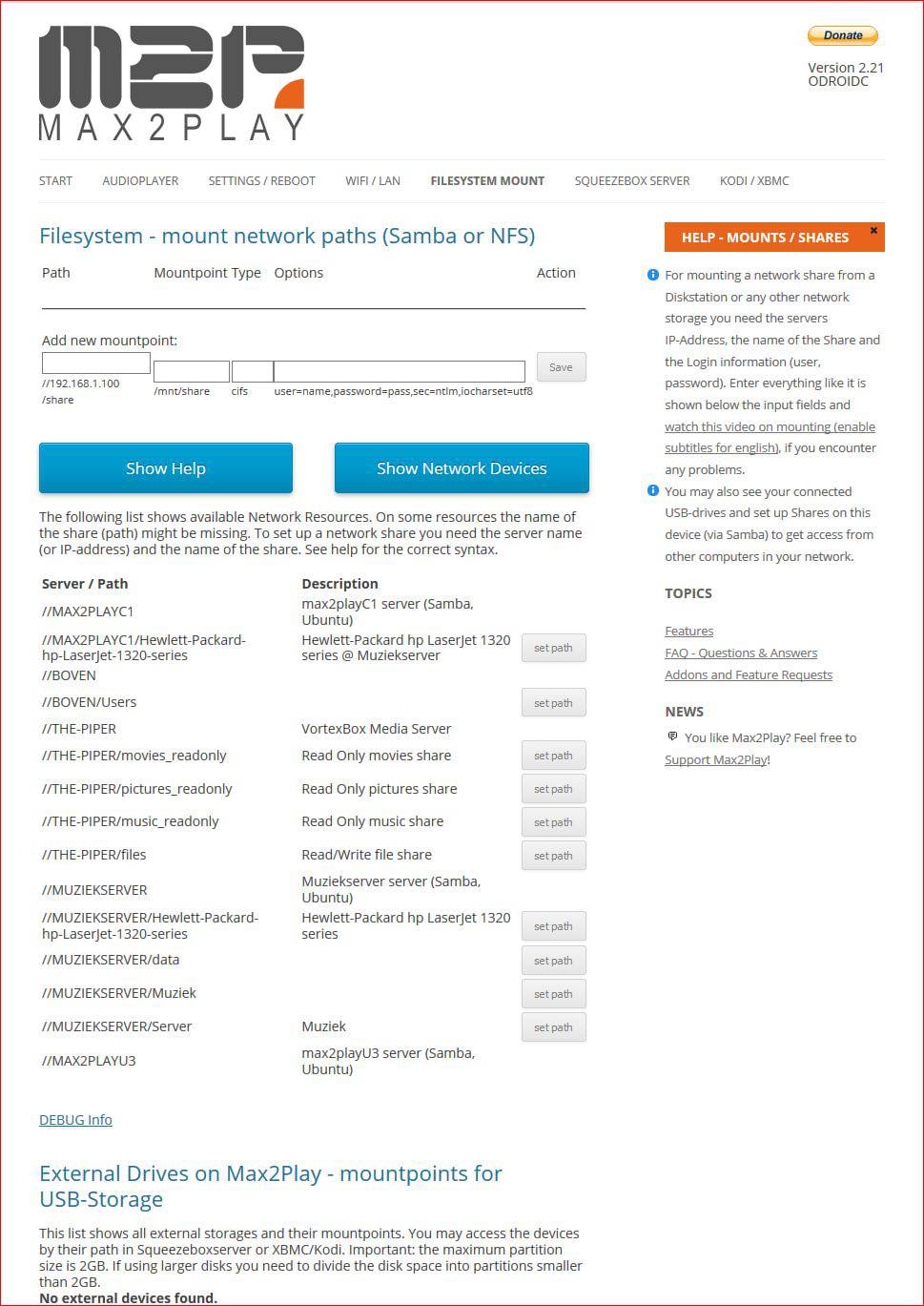

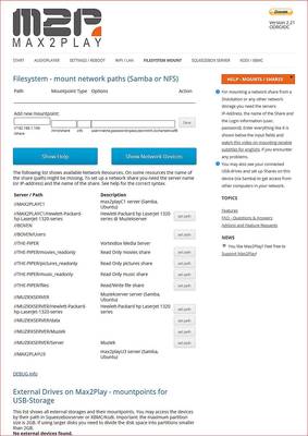

Re: Streamen met Raspberry Pi en Odroid van MP3 tot DSD
De vorige post is inmiddels verouderd, die goedkope zijn er dus niet meer.
Wat wel een nieuwe ontwikkeling is bij de Odroid/Max2Play software.
Het is nu wel er makkelijk er een Nas of een andere bron aan te hangen, er is nu ook zicht op alle gedeelde bestanden, daarnaast is de laatse versie van de C1 + ook voor wat betreft de aansluiting voor de I²S nu hardware matig gelijk aan de Raspberry Pi en de RPI 2.
Ik kan het zelf niet uitproberen, met mijn inmiddels achterhaalde oudere versie.
In dat menu kun je de beschikbare plaatsen waar mogelijk de muziek staat, heel veel sneller zichtbaar/helder krijgen.

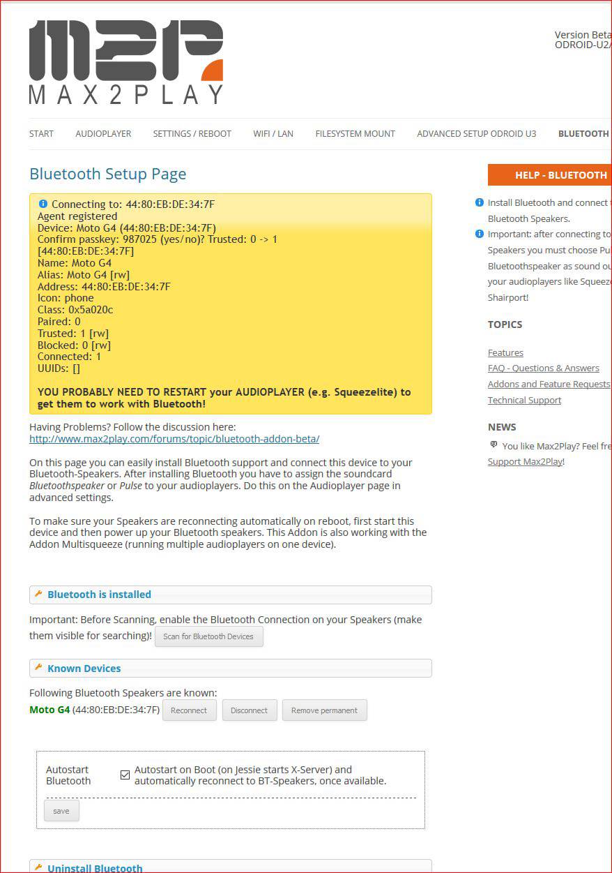

Klopt, maar wel in combinatie met een netwerk.
Ik heb inmiddels de Bleutooth plugin gedownload en nu aan het installeren.
Dat kun je dus installeren als je een donatie hebt gedaan naar de jongens van max2play. Het lukt niet erg best, ik krijg van mijn telefoon een koppelingscode maar die kan ik niet best vinden op de Odroid U3 waar ik het nu eerst op probeer.
Mijn telefoon is een MotoG4
Het "pairen"is dus het probleem.
Hij verwacht blijkbaar een stelletje luidsprekers, gaat niet lukken dus.
