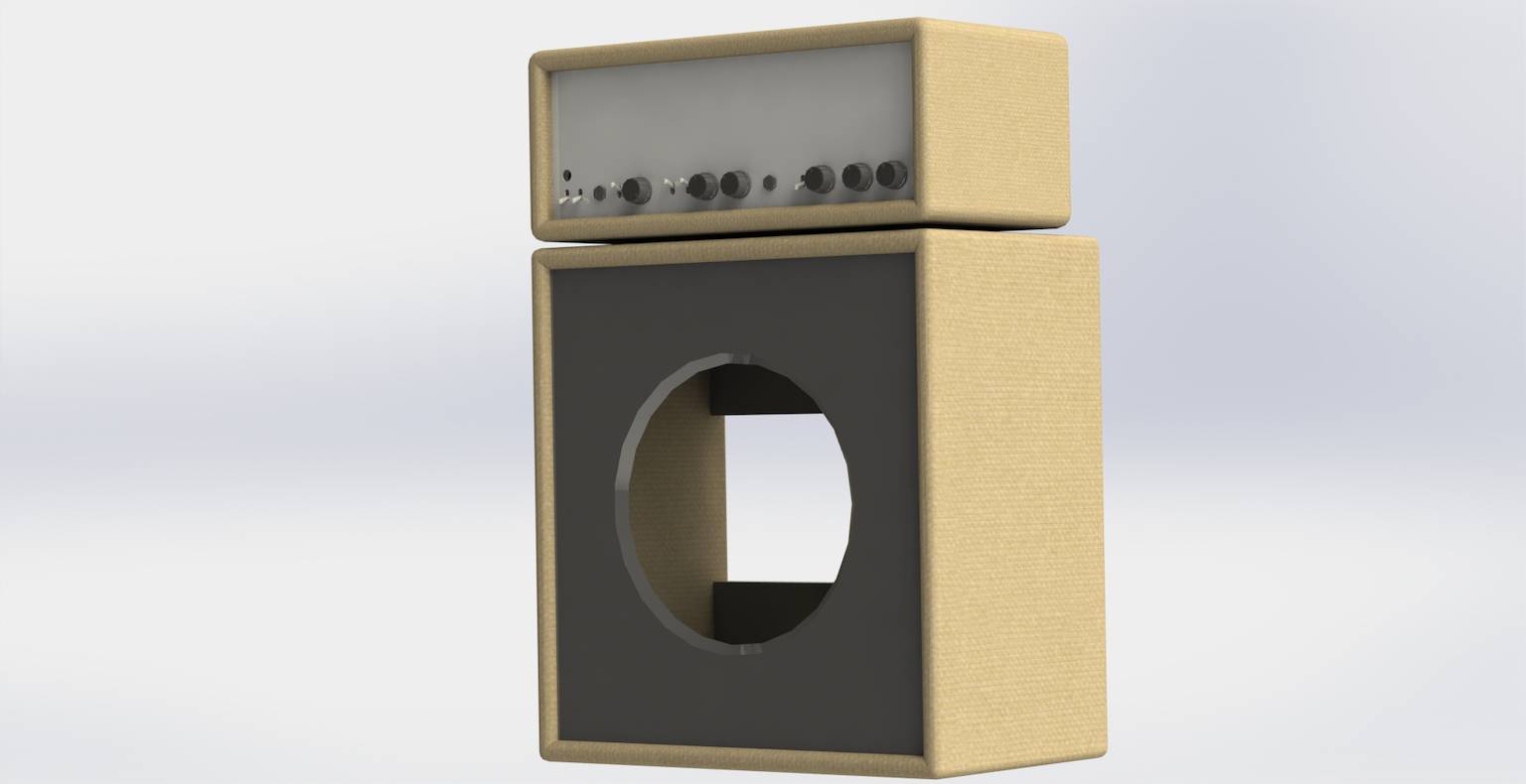

Zonder speaker geen geluid uit de versterker, en ik heb hier nog een 12" orgelspeaker staan.
Nou heb ik echter geen idee van wat voor parameters het ding heeft enz enz. Er moet alleen wel een doosje omheen komen (als is het maar om hem te beschermen).
De vraag is nu dus wat ongeveer een 'veilige' afmeting is om het geval in te stoppen en dan denk ik aan een (half) open behuizing zoals je wel meer ziet bij gitaarspeakers. Dus aan de achterkant zo'n sleuf er in.
iemand die hier enig zinnig woord over kan zeggen? Het liefst hou ik hem net zo breed als de behuizing van de versterker word.
Dat is 450mm intern dus plus 2x 22mm maakt een kleine 500mm buitenmaat.

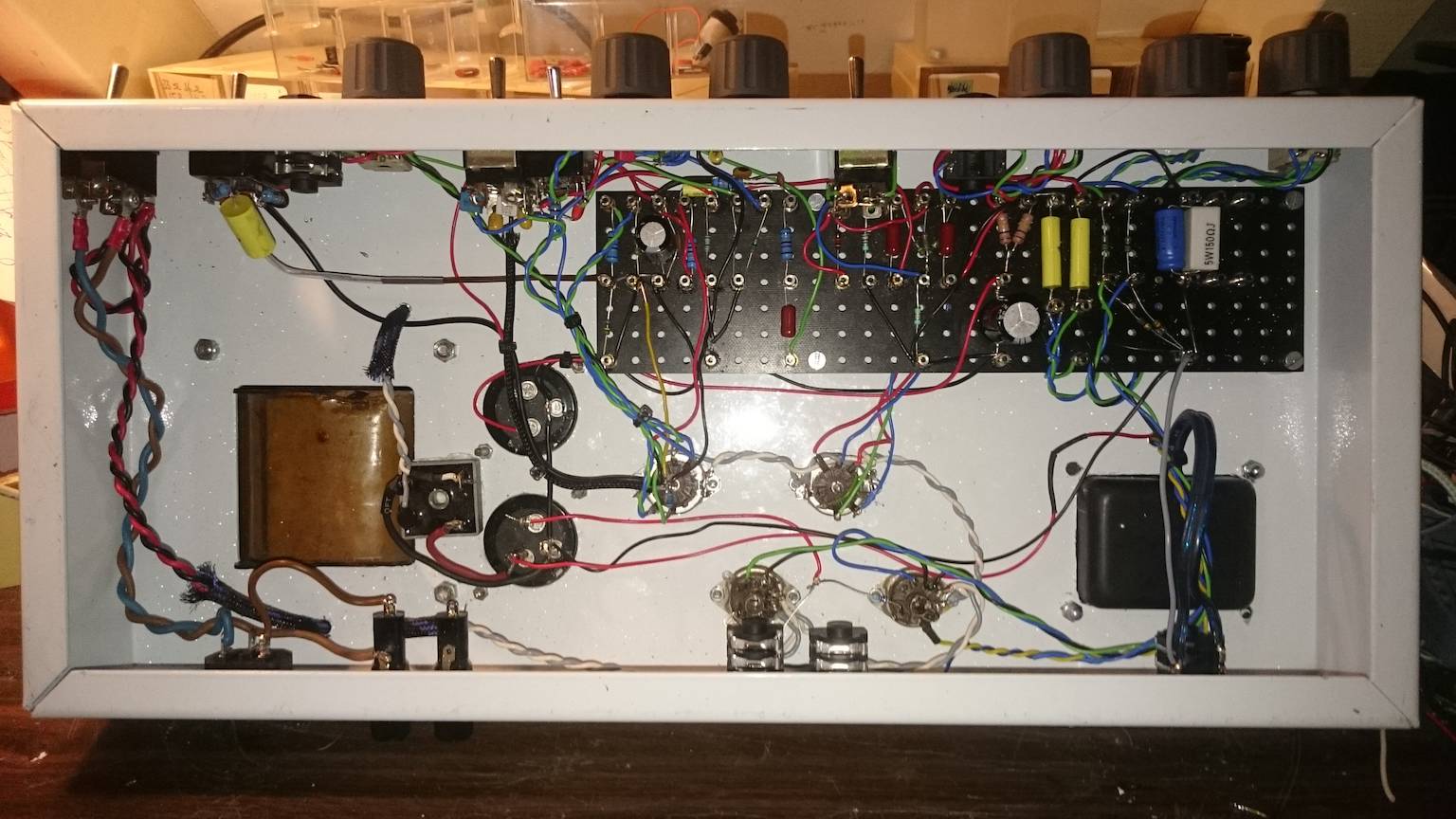

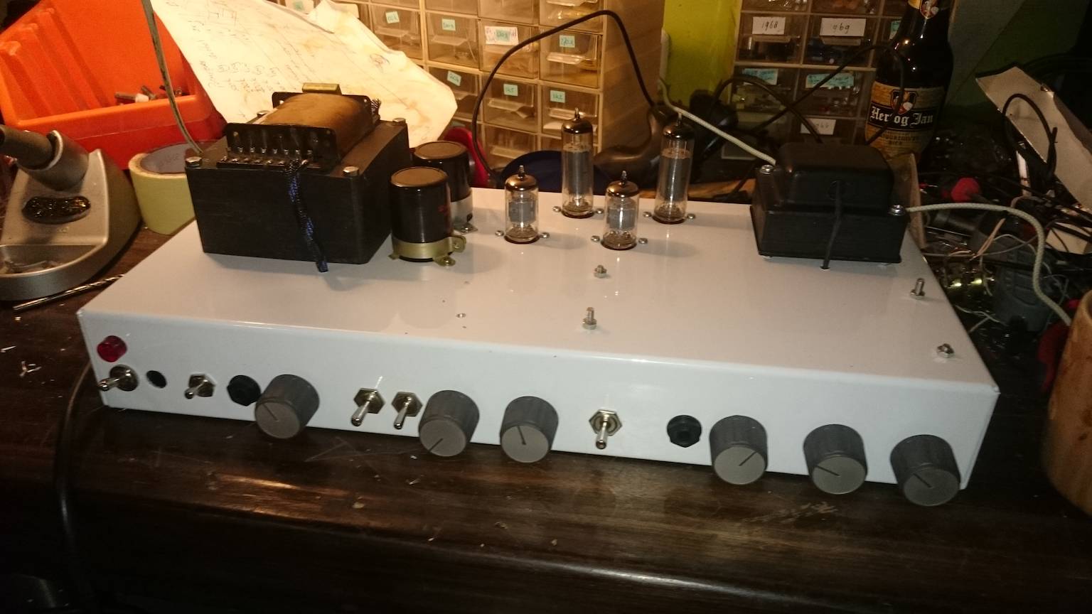

in principe is alles aan elkaar gesoldeerd en ingebouwd, foto's volgen.

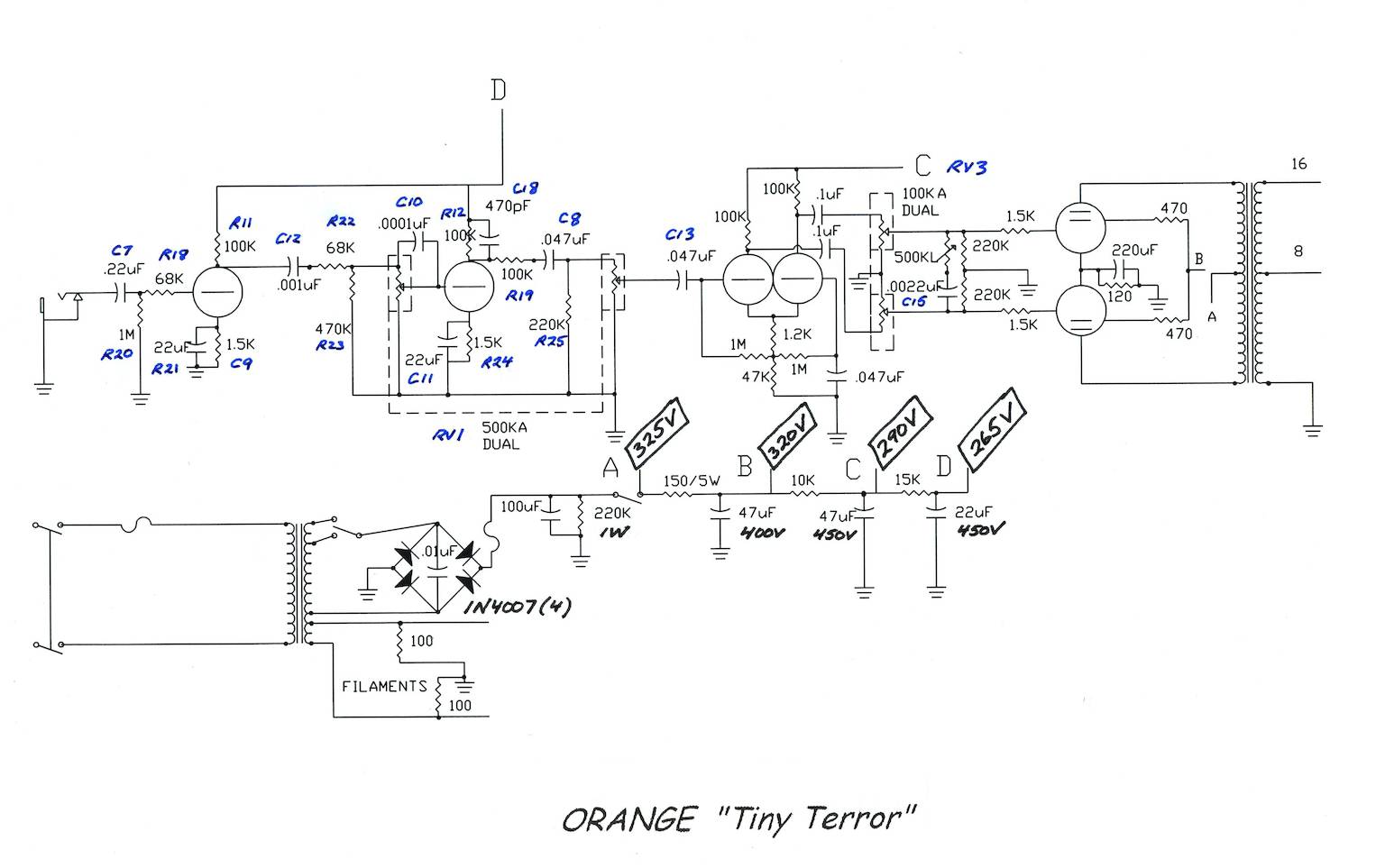

In de versterker die ik als donor gebruikt heb waren de waarden nogal verschillend als de waarden die op het schema voor de 'tiny terror' staan. Nu is dat misschien niet zo'n probleem alleen begrijp ik de logica van de buizenvoedingen in het algemeen nog niet helemaal.
Waarom word er gebruik gemaakt van een stel weerstanden in serie en steeds een elco naar de gnd en hoe belangrijk zijn de waarden van dit geheel?
Ziet er goed uit! De eerste weerstand met relatief lage waarde zit er om de spanning naar beneden te brengen. Lage weerstand, relatief veel stroom, grote spanningsval. De rc's erna doen dit ook iets maar hebben vooral filterwerking. Ik zou die waarden wel aanhouden inderdaad.
kheb ze niet, althans niet die 5w
Voor de C's overigens hetzelfde verhaal. Die twee dikke potten die ik heb zijn 2x 32uF. Neem aan dat de weerstanden daar dan ook op aangepast moeten worden? Zodat de filter freq weer klopt?
edit: Na tig bakjes struinen 1 van 100 en een van 47 r gevonden en aan het formaat te zien een watt of 5 das de eerste weerstand sorted
Die weerstanden erna brengen ook de spanning naar beneden, maar daar loopt minder stroom. Maw die waarden moet je wel aanhouden. Of het zoveel anders wordt als je er 32uF in stopt? Denk dat het wel kan, ze kunnen die spanning hebben? Maar de weerstanden niet aanpassen dus.
Als je die 100 en 47 Ohm in serie zet moet het goed gaat voor 150 Ohm, mits ze 5W zijn.
Oke net het spul voor het eerst aan gezet en op zich gaat het idd goed,
10k had ik nog zat van liggen en 2x10+1x10 maakt 15
Maar dan nu......
Geen plop, geen brom, geen rook, geen vonken regen..... wel een paar gloeiende buisjes maar thats IT verder helemaal NIETS. geen geluid nada.
Weet alleen niet zo goed waar ik het nu moet gaan zoeken.....
Er staan geen spanningen bij in het schema, die moet je eigenlijk eerst even controleren. Of heb je nog meer info bij het schema? Wat is de secundaire spanning van de trafo? Meet in elk geval of alle buisjes gloei krijgen en of de spanning klopt. Buisjes gaan wat minder snel naar de eeuwige jachtvelden dan transistoren, maar hoogspanning zonder gloei vinden ze niet fijn. Gloei moet wel aardig kloppen, hoogspanning kijkt wat minder kritisch, een 10V meer of minder doet het ‘m niet.
Buisjes die warm worden is niet vreemd hoor, dat doen ze
Als dat lijkt te kloppen zou ik zelf het signaal pad volgen. Dus bv 1kHz op de ingang zetten en het signaal tracen, maar dan moet je wel een scoop hebben natuurlijk.
De eerste "wat ben je toch een domme oet*** " fout heb ik iig gevonden. HEb er van die mooie geschakelde jacks in en de gnd van de luidpreker zat aan de verkeerde kant gesoldeerd. Druk je er een jack in is de verbinding weg.....
Nu is er iig wel geluid alleen kan ik enkel maar allerlei verschillende soorten brom en ruis creeeren door aan de knoppies te draaien....
Heeel in de verte hoor je er zo af en toe een gitaartje doorheen maar das echt HEEEEEEL ver weg.
Gloei is nu nog 6v ac. Trafo geeft ~250 vac secundair en word met een brugje gelijk gericht.
Dat is wel normaal dat je er de vingers aan kunt branden. En de gelijkspanngen vanuit de voeding op de schakeling, hoe hoog zijn die?
PS voorzichtig he, maar dat weet je neem ik aan...
Lijkt me in orde. Hoe nu verder, wat lastig met een multimeter.. alles goed aangesloten, nergens meer een foutje? De buizen die je gebruikt, zijn die nieuw? Maw daar zit geen defecte bij?
