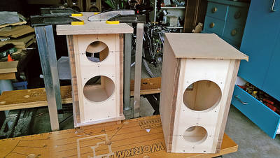

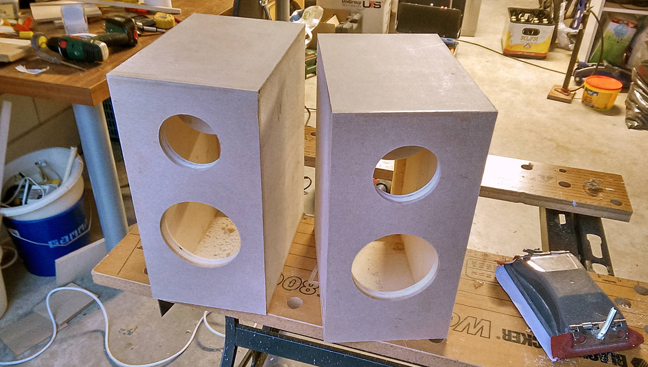

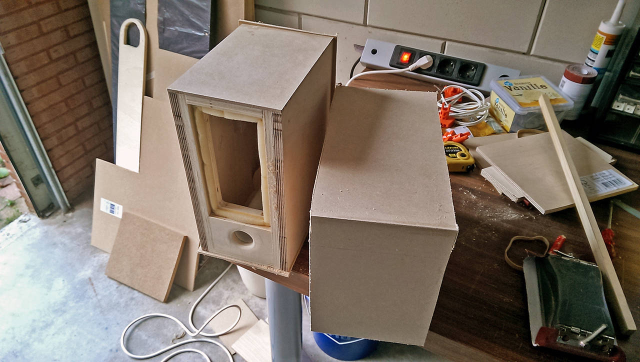

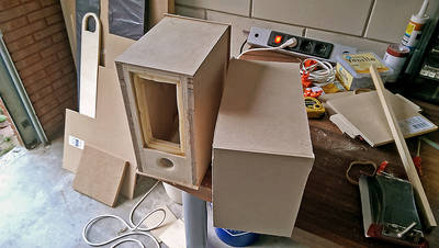

Ik ben maar eens aan de afwerking begonnen. 4 mm mdf er op geplakt
Eerst de onderkant:
en daar de randen van afgefreesd met de kantenfrees. Toen de voorkant en bovenkant:
de hoek tussen voorkant en bovenkant is in verstek gedaan om geen naden te zien bij het aflakken. Op de onderkant zie je het toch niet en aan de zijkanten is het niet van belang want daar komt fineer op.
Randen weer afgefreesd en ook de speakergaten.
Het is tegenwoordig al snel donker; morgen dus de units verzinken. Ik heb daar al malletjes voor liggen.
