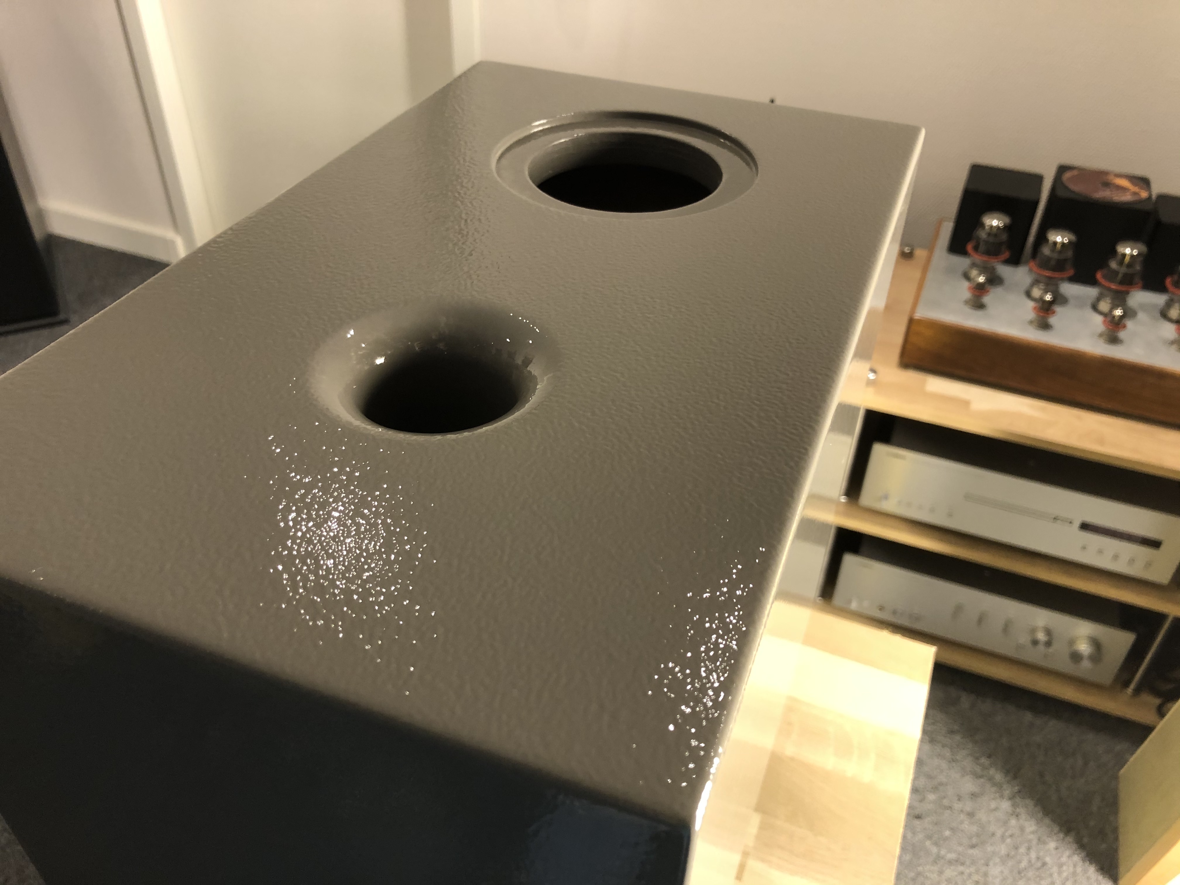

Ik ga hier natuurlijk spijt van krijgen, want gegarandeerd zitten er stofjes in de lak na 't rollen, hoe secuur en schoon je ook werkt, het lijkt haast wel niet te voorkomen? :( :( :( :( ...
Re: TwentyTwenty - high-end voor een budgetprijs
En altijd een vlieg of mug. Ook in dit jaargetijde. Waar ze vandaan komen is een raadsel.
Tip: laatste laklaag in een licht vochtige badkamer doen. En na het goed drogen poetsen met mequiars.

Dan moet ik ze meenemen naar huis, da's wel een optie. Dan ga ik gewoon poedelnaakt die dingen de laatste laklaag geven nadat ik mijzelf uitvoerig geschrobt en gewassen heb, je wilt immers geen verdwaalde haar in je lak! :rofl: ...

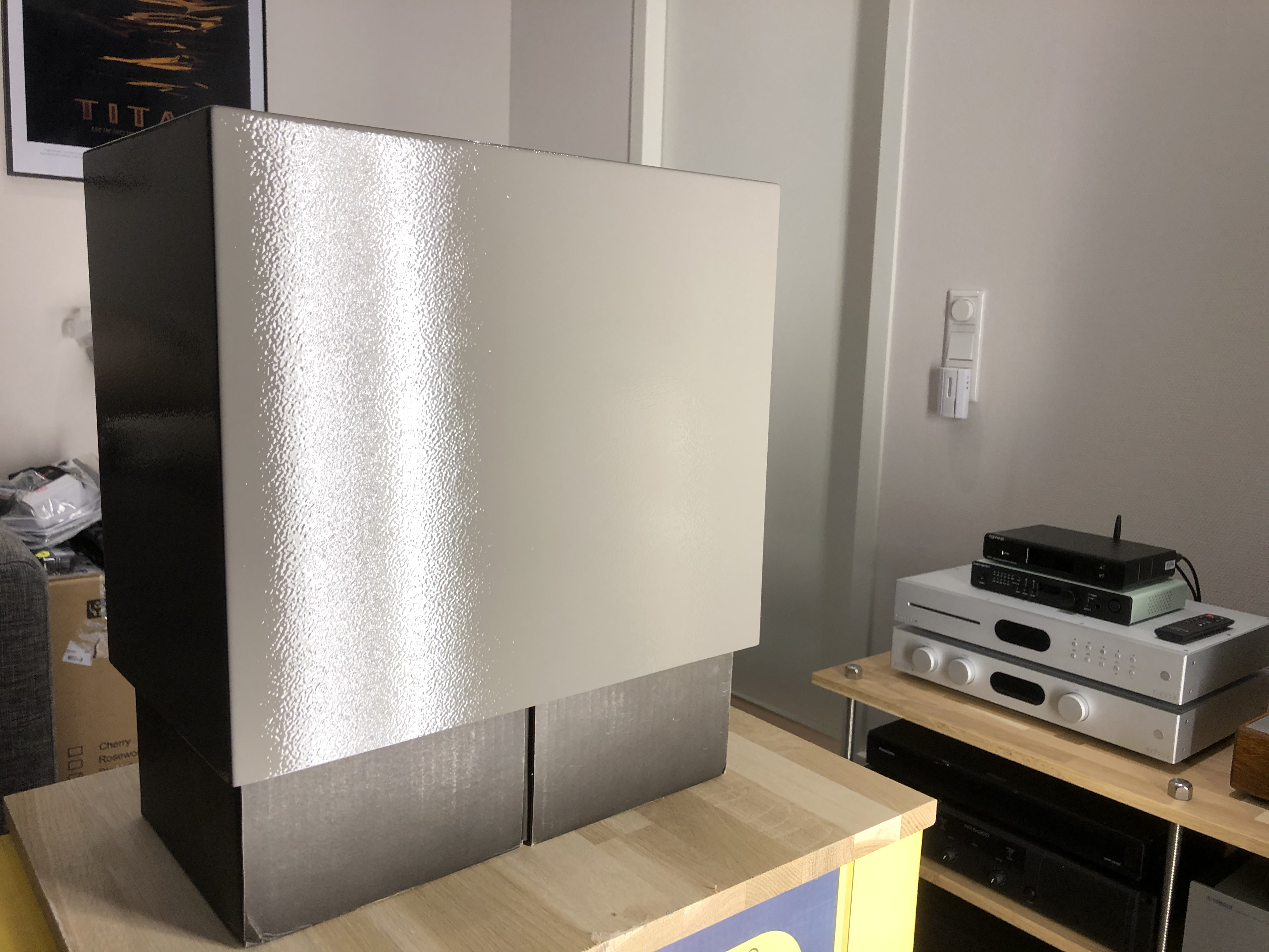

Wat een huidje op die verf.....brrrr.
Heb zelf recent met sikkens rubbol finura + viltroller een strakker resultaat behaald. Ja terpentine basis. In een koelere (meer niet steenkoude) ruimte geverfd, stofdroog pas na een uurtje of 4 a 5 dus ook lang kunnen vloeien....alleen dat verdomde stof.

Mja, deze lak is wat aan de stroperige kant, morgen maar eens kijken hoe het is opgedroogd. Voor de tweede laag ga ik inderdaad een viltroller gebruiken in de hoop dat het oppervlak minder een sinaasappel effect te zien geeft.

Wat betreft kozijnen voor ik bv 'strak in de lak' echt wel minder mooi uitvloeien dan bv een meer premium lak als Sikkens. Vooral online bestellen, scheelt soms wel de helft met de winkelprijs

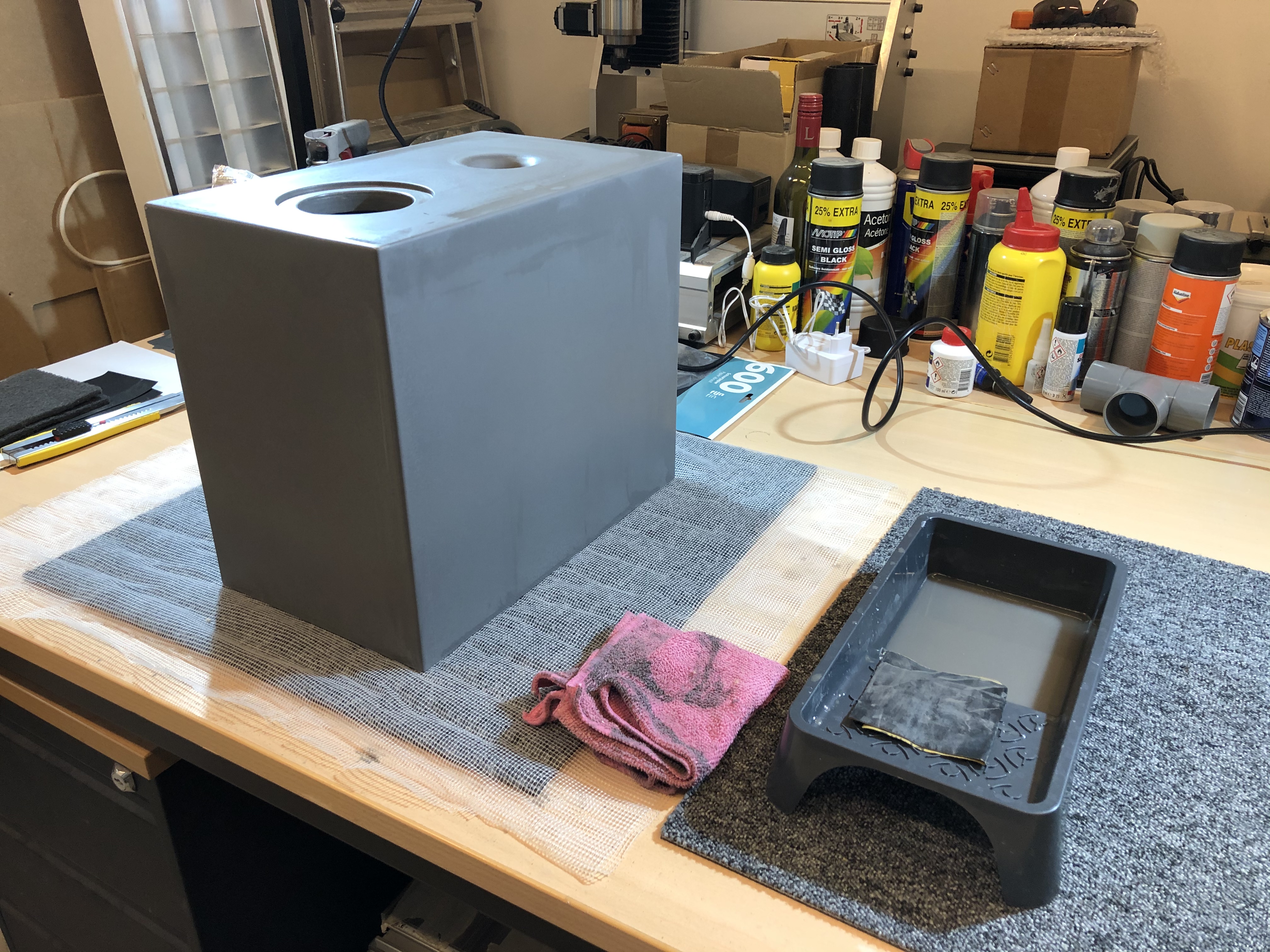

Nog een keer waterproof schuren en dan vandaag (hopelijk) de laatste laklaag opzetten, achteraf had ik gewoon moeten fineren want dan was ik allang al klaar geweest! #ShowRoomFinish #SanderSanding
