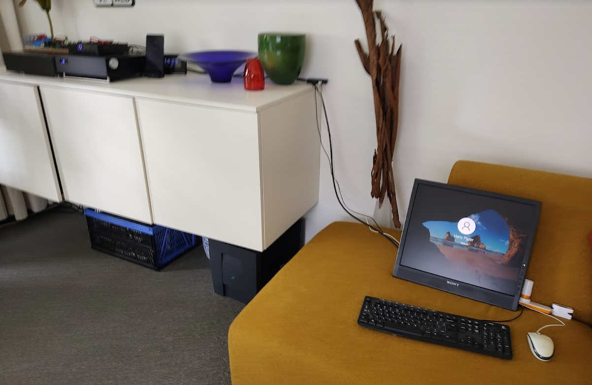

Heb dan de keuze gemaakt om met 2 machines te werken.
Het volgende stapje maakt het misschien duidelijker, een aparte kleine als een speler.
Nu de stevige PC als "tussenpersoon" bij de Muziek Server en de dan komende "speler".
De PC boven proef geïnstalleerd met de versie die dan op 2 Pc's gaat draaien, en dan nu maar de 2e installeren met de versie die dan alleen afspeelt, en dus een kleine taak heeft.

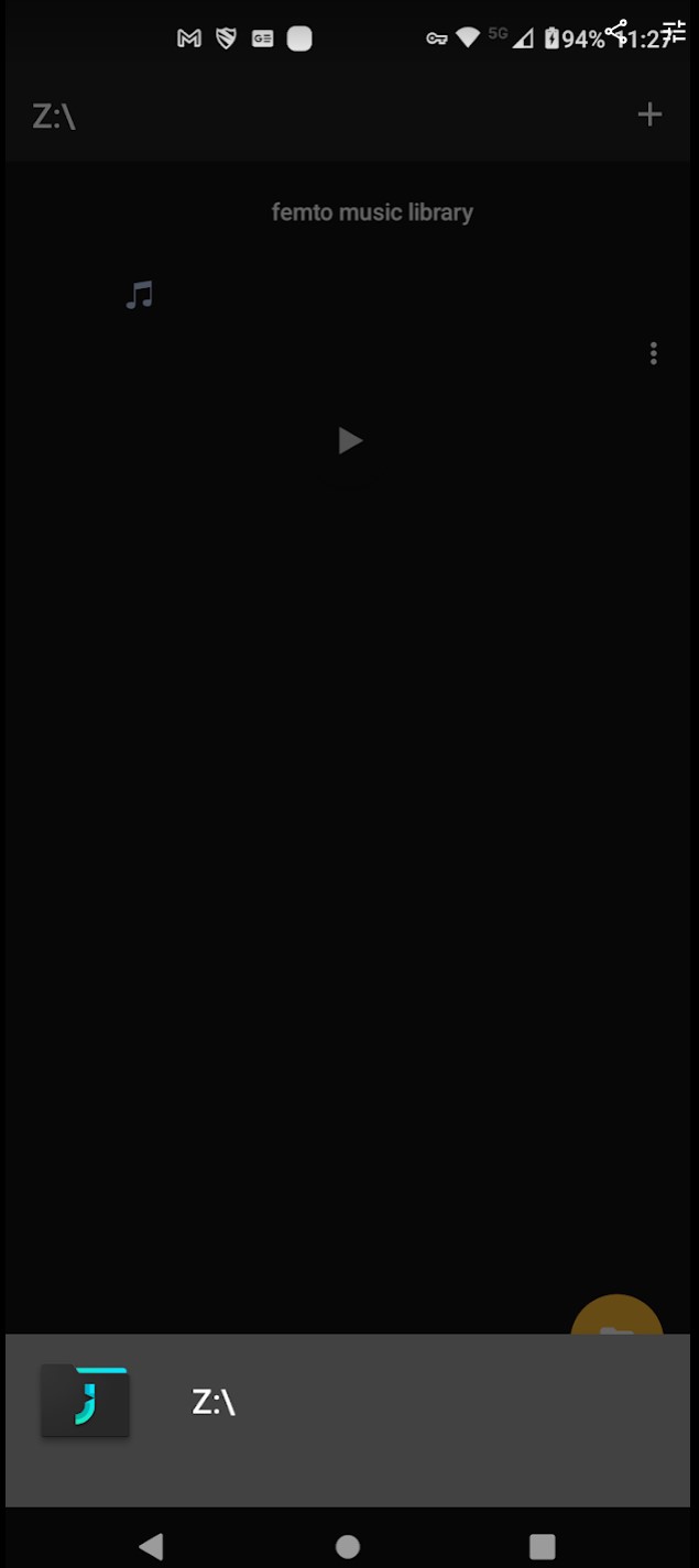

De USB drivers werken prima, en via het netwerk zie ik ook de opties wel, maar hoe je dan de juiste directory duidt waar de muziek staat is dan niet zo helder.
Tevens ben ik dan wel beperkt tot maar 1 uitvoer van het signaal, en het is dan dan geen multiroom opzet merk ik dan?
Heeft nu wel de muziek ontdekt, was waarschijnlijk aan het zoeken, maar ik weet niet of het de muziek via de gekoppelde netwerk drive z: drive is.
Ben gewend het zelf te duiden waar hij het mag zoeken, nu kan hij mogelijk bij bestanden waar ik dan nu geen controle heb.
Dat hij vraagt voor een drive of directory is dan ook niet echt duidelijk, heb hem verteld waar hij zich mocht installeren, en dat doet hij dus niet.
Op die duiding staat nu geen muziek.
Inmiddels weer wat verder, en ga hem eens opnieuw installeren.
Moet wel lukken, lijk mij.

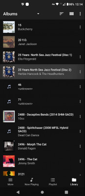

Heb hem nu als single player wel zover dat ik het naar de DAC kan sturen.
Maar waar ik dan heb aangegeven waar de muziek staat vindt hij het niet. Maar waar hij deze vandaan heeft is mij een raadsel
En bij een installatie kun je best wat meer ondersteunende tekst als ondersteuning gebruiken/toepassen.

Kijk eens met regedit dan kun je zien waar hij je muziek vandaan haalt.
Ik zie dat je de Z schijf als muziek hebt gekozen.
Als dat een usb schijf is staat dat dan na een reboot nog hetzelfde.
Rob
Rob
Re: High End Audio PC Streamer/Server build

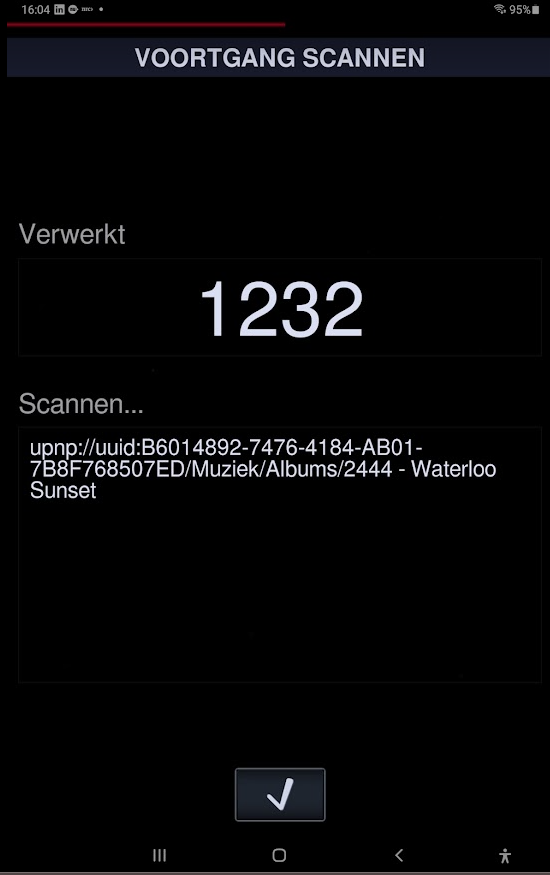

Hij haalt het van de UPnP van de Squeezeboxserver, kwam er net achter toen ik (BubleUPnP) het op de tablet installeerde.
Het was ook wel aan te sturen maar nu weer opnieuw opgestart beneden, en de keuze aan de DAC is niet nog duidelijk.
Moet er maar even een scherm en toetsenbord aan koppelen, en zien wat er nu aan keuze staat. Maar vanavond eerst eens gaan luisteren bij Rik Post, samen met Holco en WalterHeus, die zullen mogelijk ook wel willen luisteren naar de verschillen.
Dus mogelijk binnenkort wat meer mensen die meehelpen het verschil te duiden.

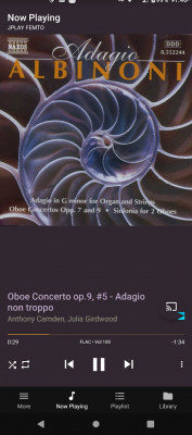

Nu de opzet met de single PC is dan gelukt, moest dan wel de zaak nog wel met een scherm eraan opnieuw instellen op de juiste uitgang met de combi USB maar dit is nu dan wel gelukt.
Het speelt, en na eerst even een verrassing dat het volume sterk verschilde nu gecorrigeerd, (bleek dat ik het zelf had gedaan).
De automatische volume aanpassing van Roon uitgeschakeld enz. om de zaak te vergelijken.
Nu op de 2 Soekris DAC's naar ingang 5 en 6 gebalanceerd van de RelaiXed vv en dan uit naar de eindtrap.
Nu eerst maar eens op het gemak wat uitzoeken wat leuk is om te vergelijken
