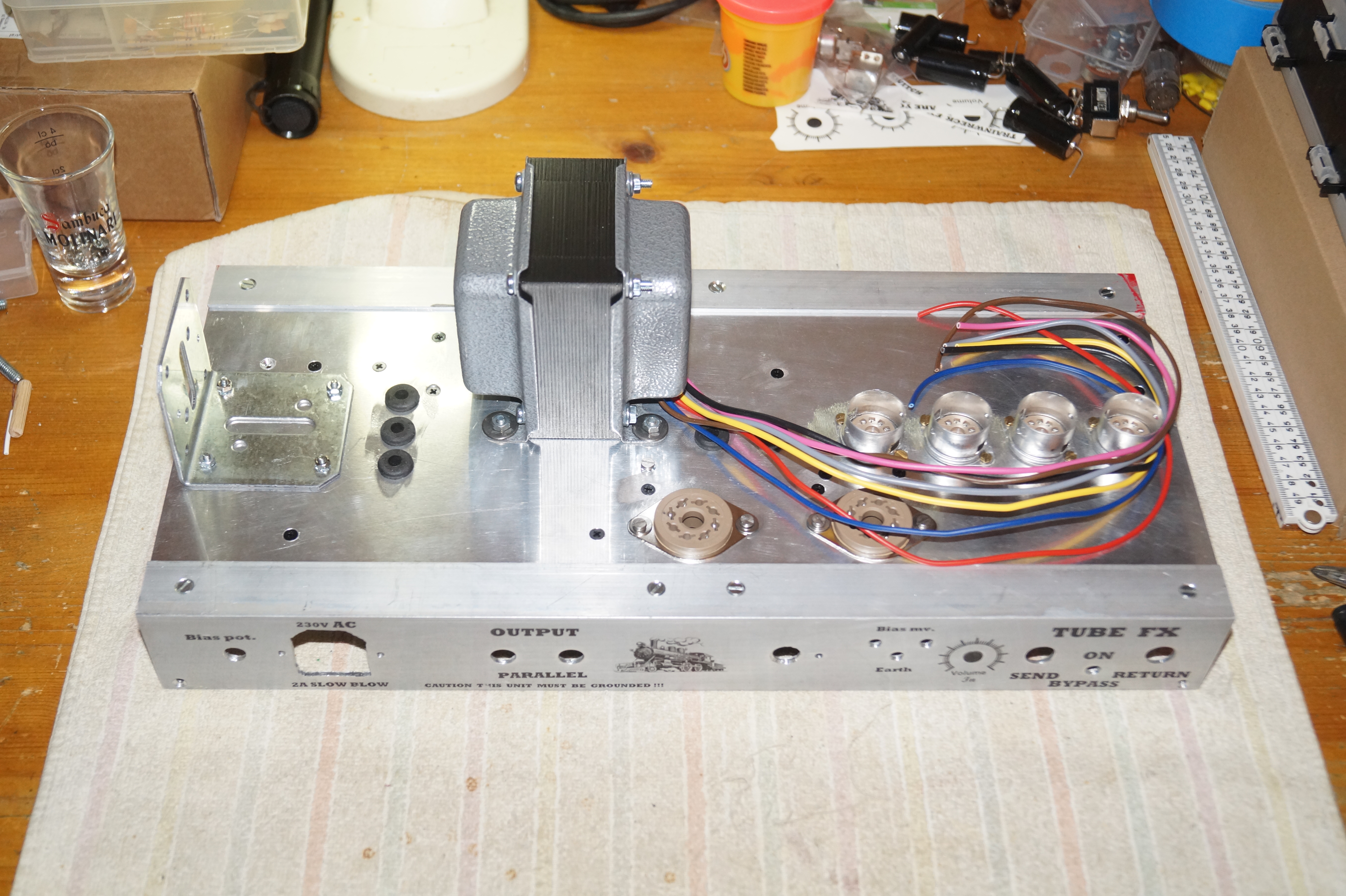

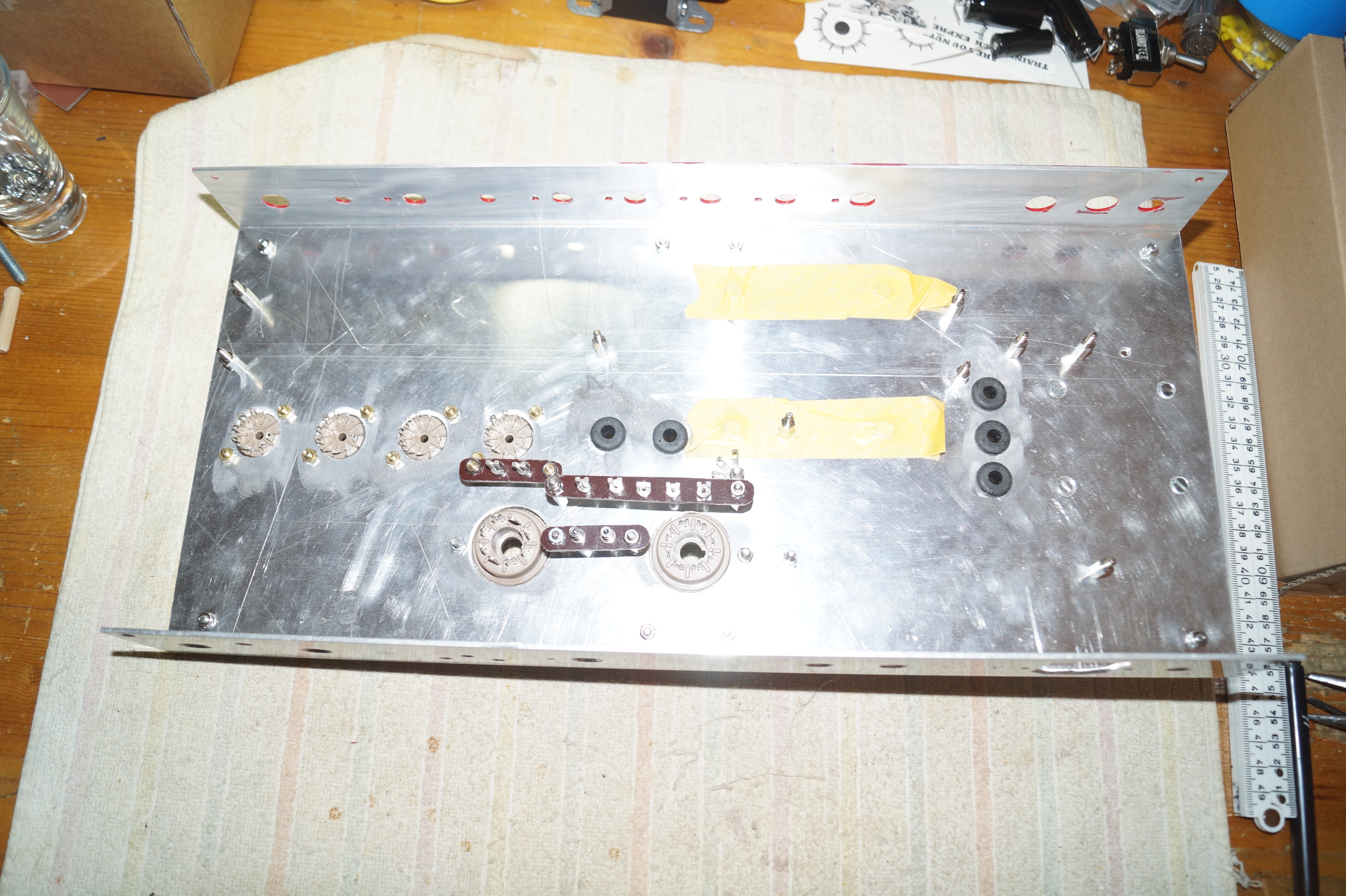

Maar even verder....

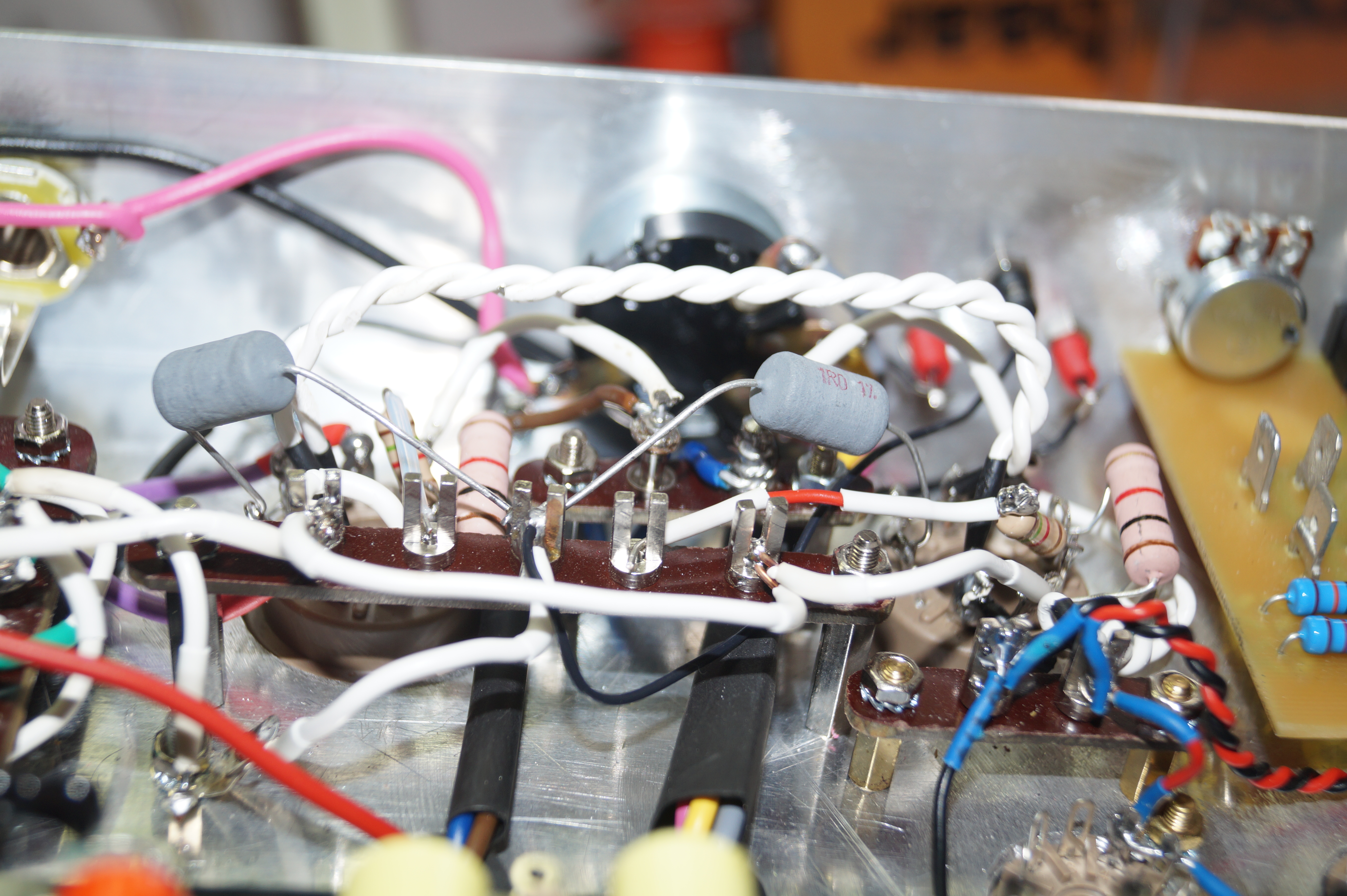

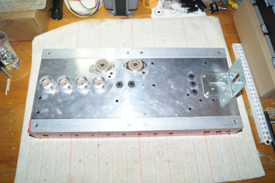

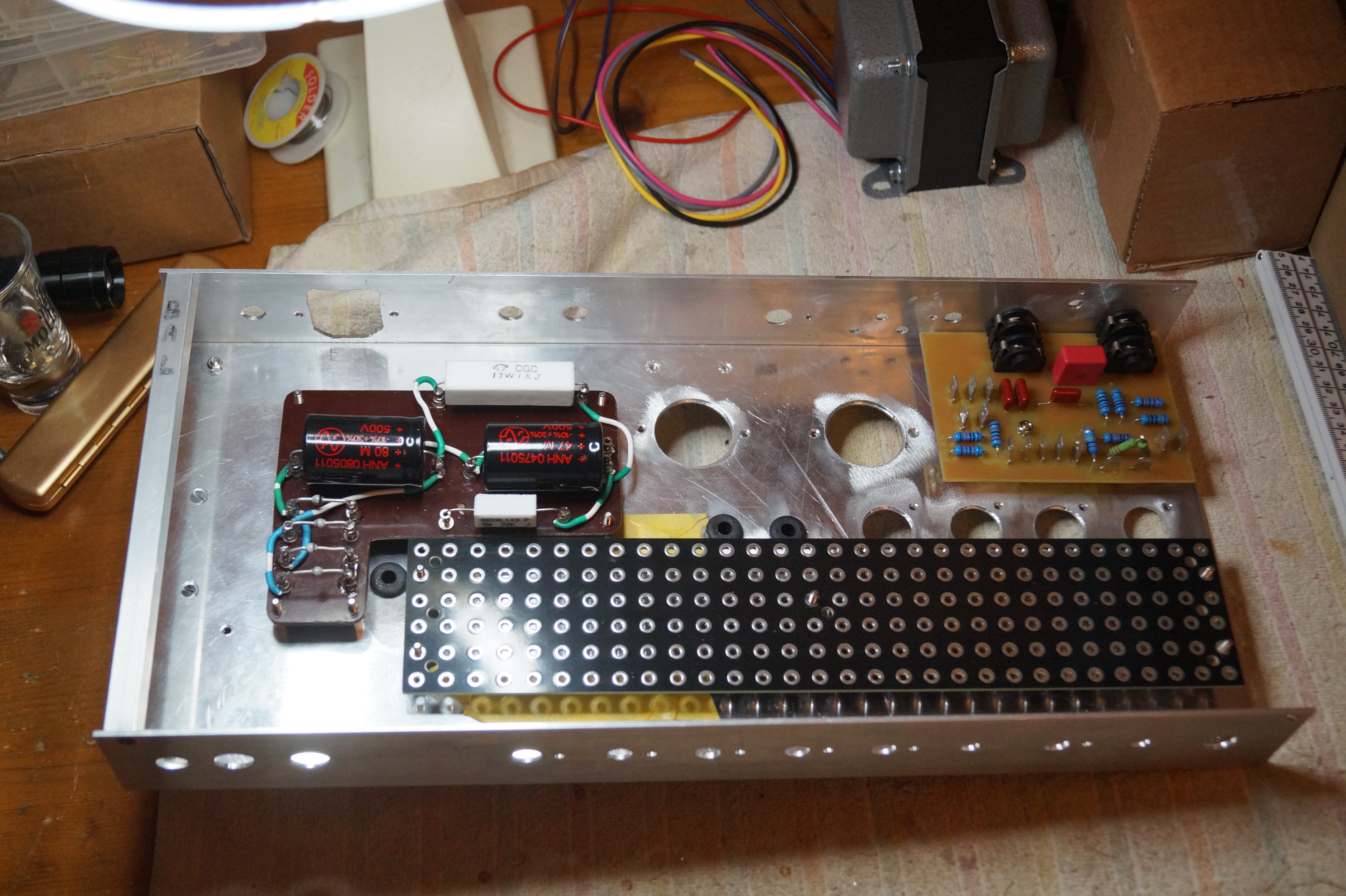

De befestigingen voor de uitgangstrafo er in geboord.
De rubber doorvoeren er in gezet.
Een subframe voor de hoogspanning gemaakt.
En het turrent bord er in gezet.
Waar denk je dan aan?
Ik moet stekkers kwijt :?
Is er voldoende ruimte?
Wisselstroom mag niet te dicht bij gelijkstroom.
En weerstanden die warm worden niet te dicht tegen de voedings elco,s.
Ja wat kleine dingen,maar o zo belangrijk!

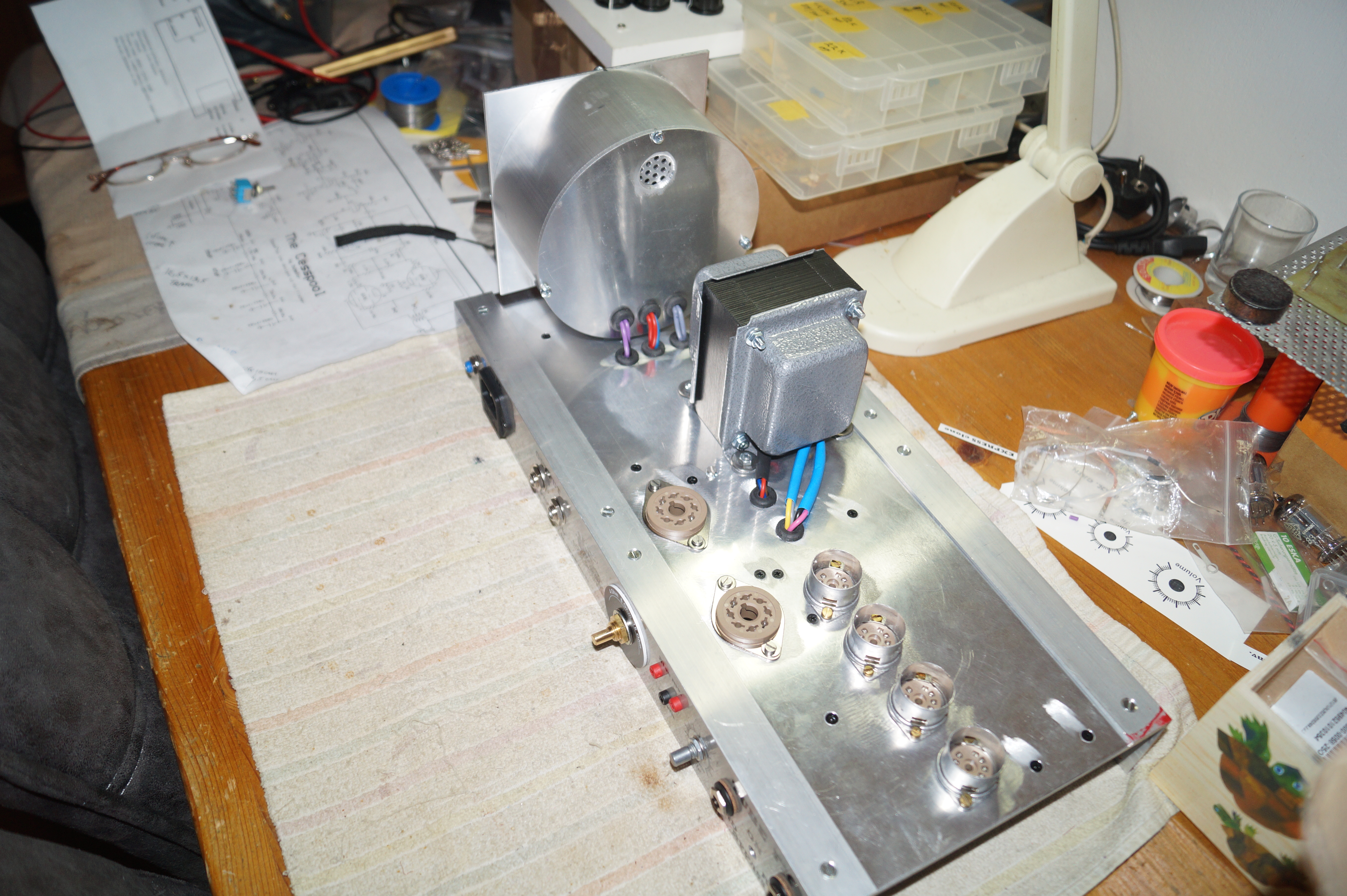

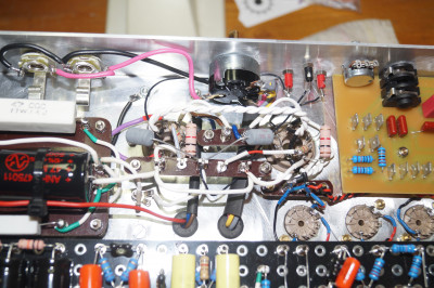

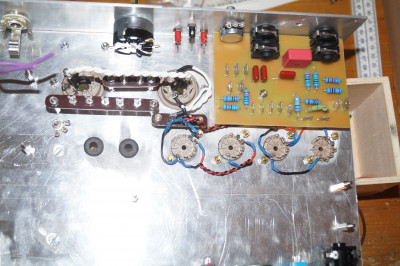

Turrent,s er in gemept en het hoogspannings gedeelte gesoldeerd.

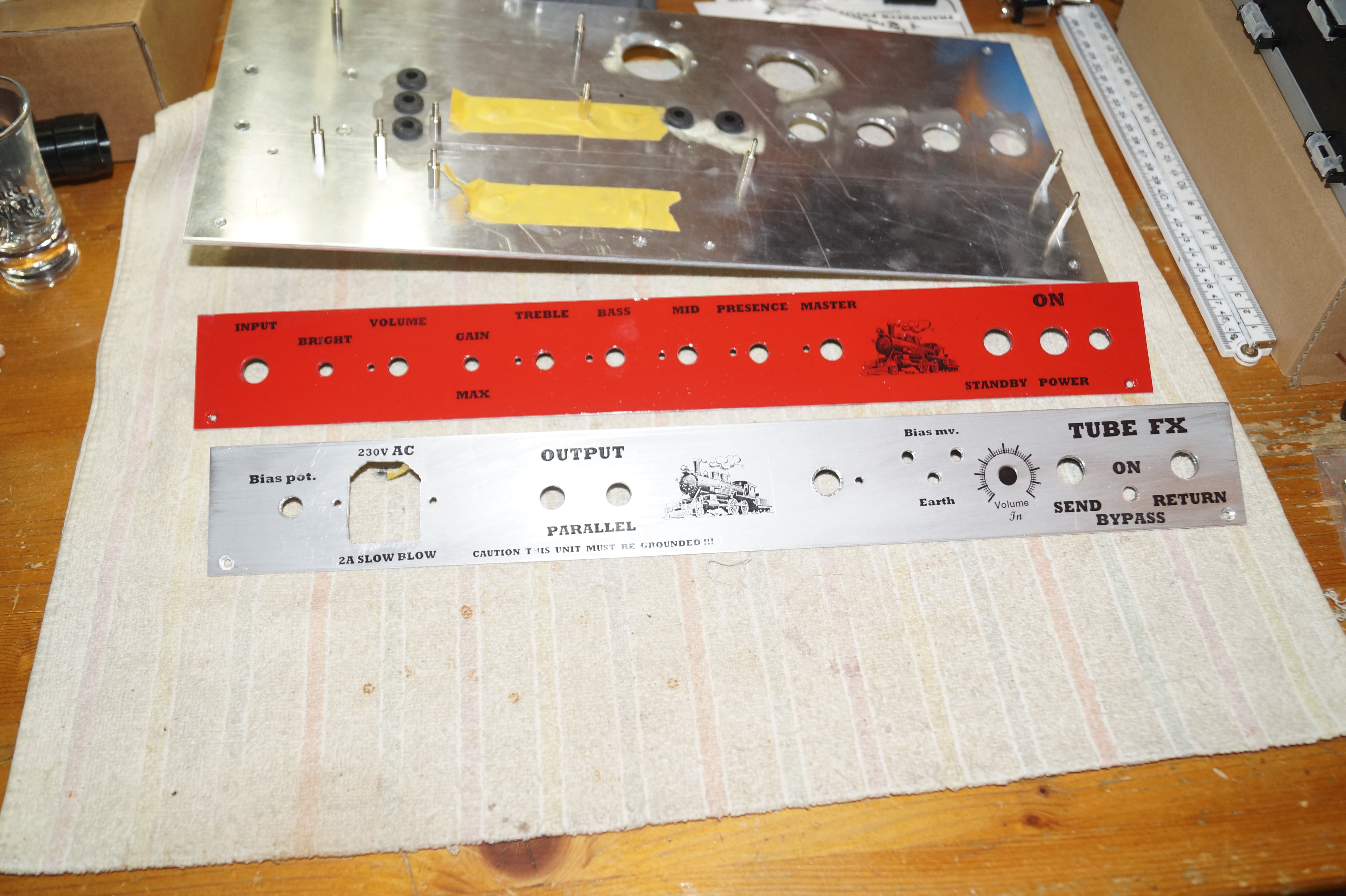

Dan hebben we nog een voor en achterkantje :shock:
Knip, plak, spuit, en klaar is Kees. :D
Decal papier letters met auto lak verzegeling.
Drie dagen werk :-"

Volgende, de ringkern voeding trafo plaatsen.

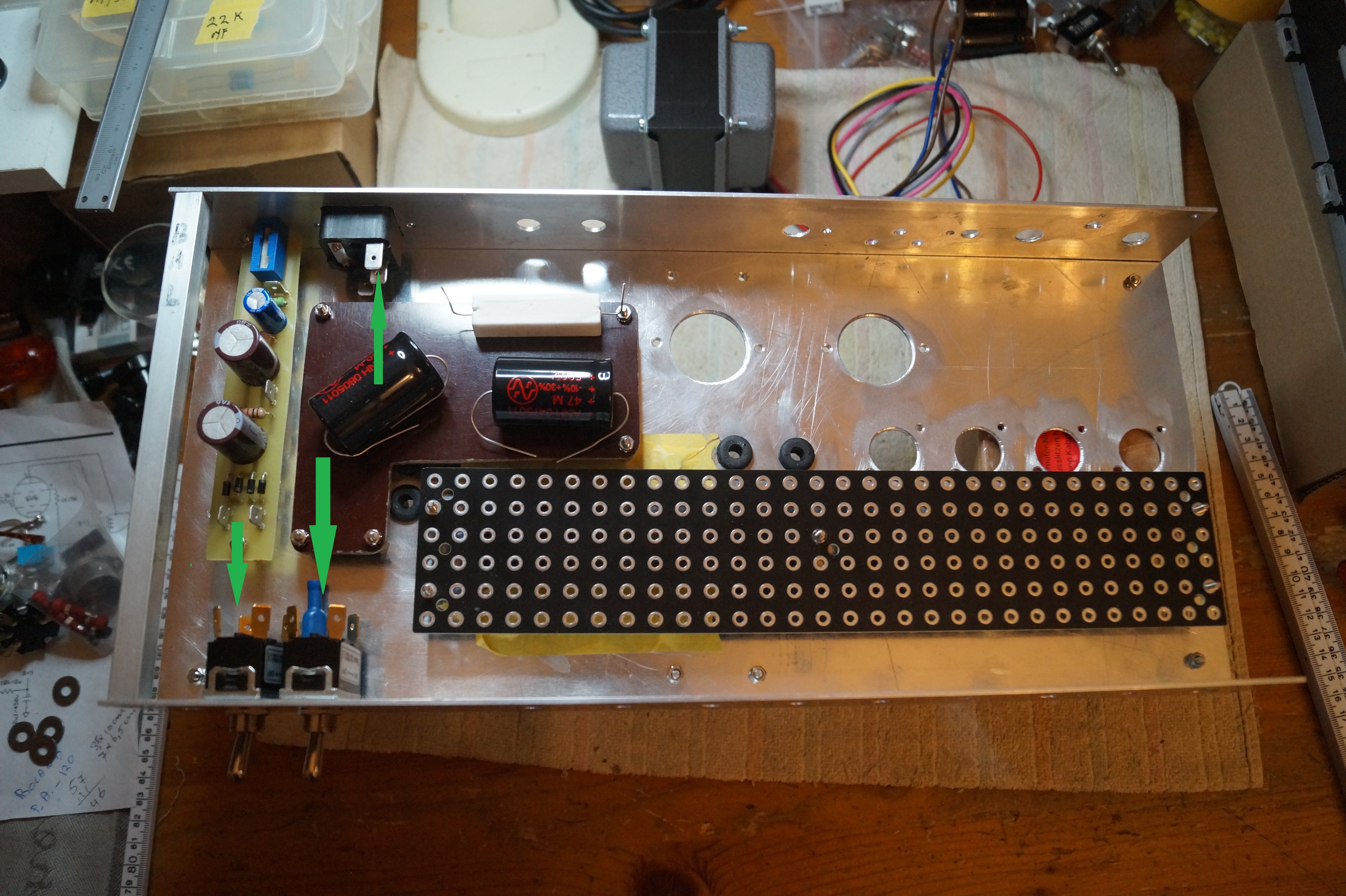

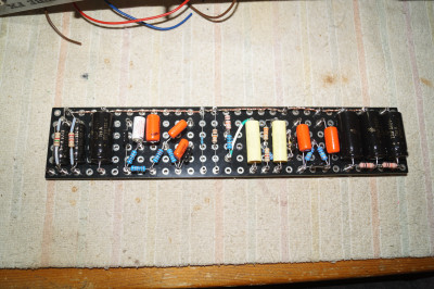

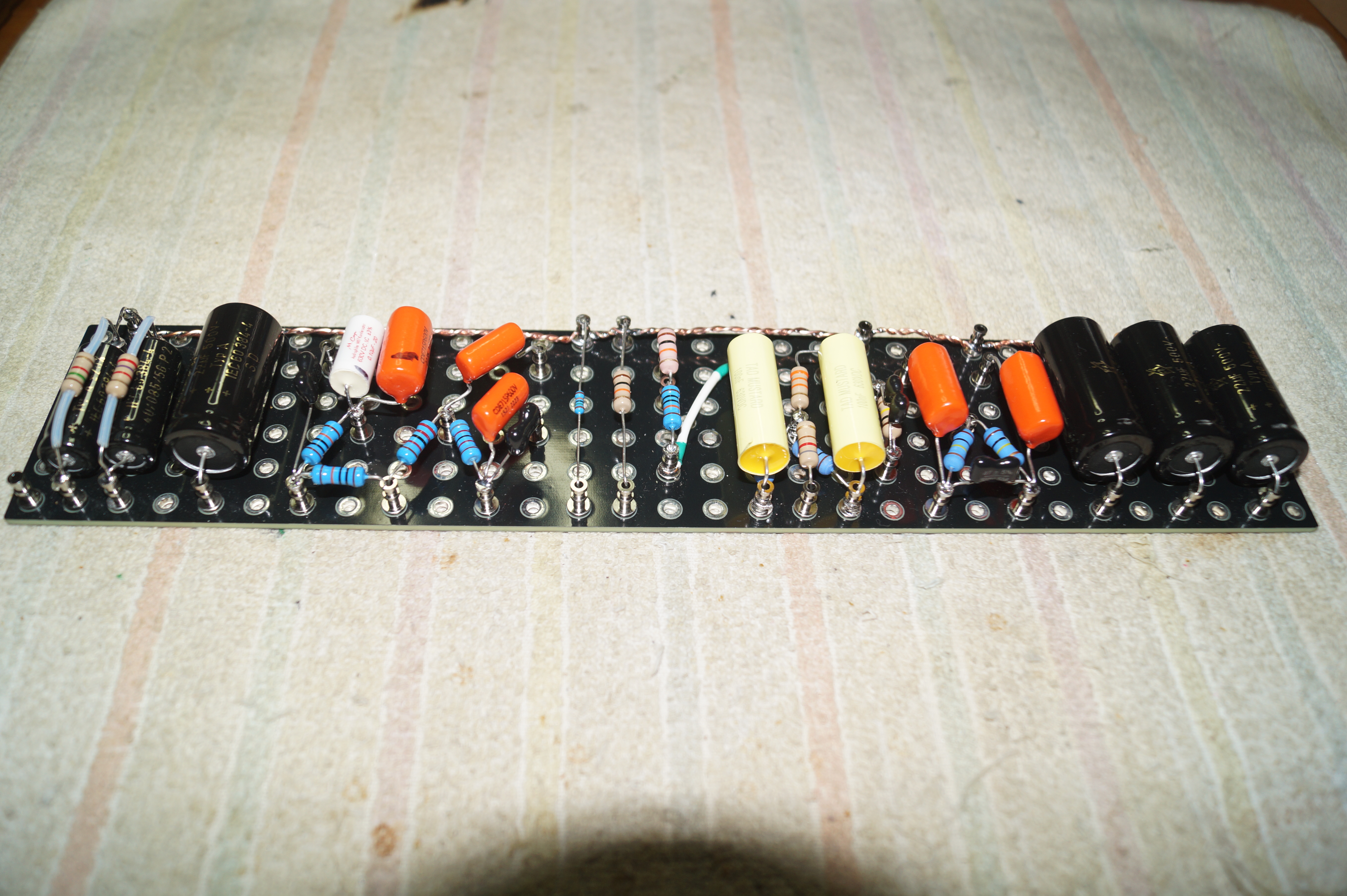

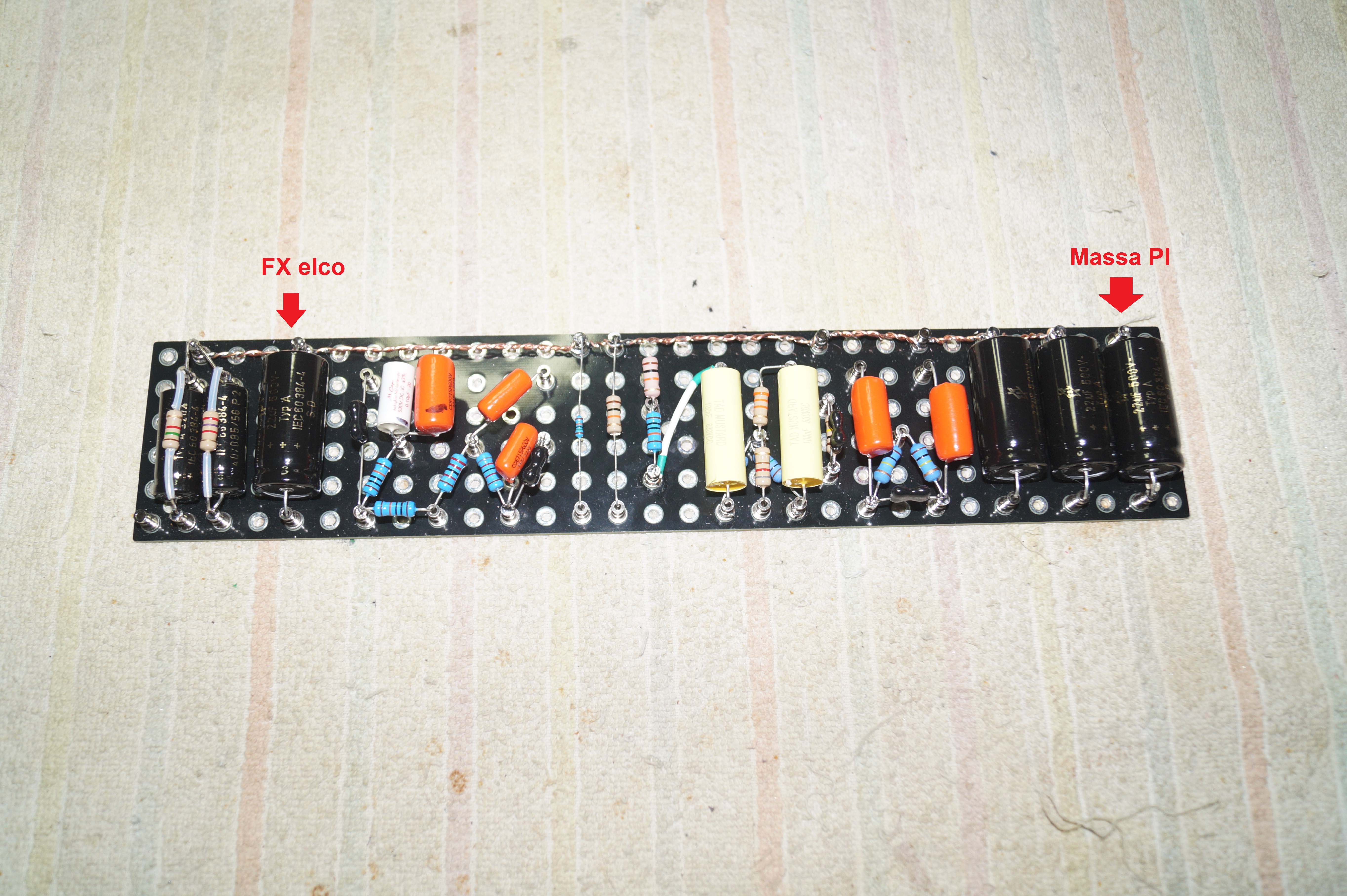

Het Turrent bordje bestukt.
Past allemaal net :D
De kast had ik 2 cm groter gemaakt en dat geeft me nu de ruimte om de ontkoppel elco voor het FX gedeelte op het bordje te plaatsen :wink:
De ontkoppel elco voor de PI (fase trap) heb ik nu niet aan de voorversterker massa reel gekoppeld,maar gaat later naar de eindtrap massa.

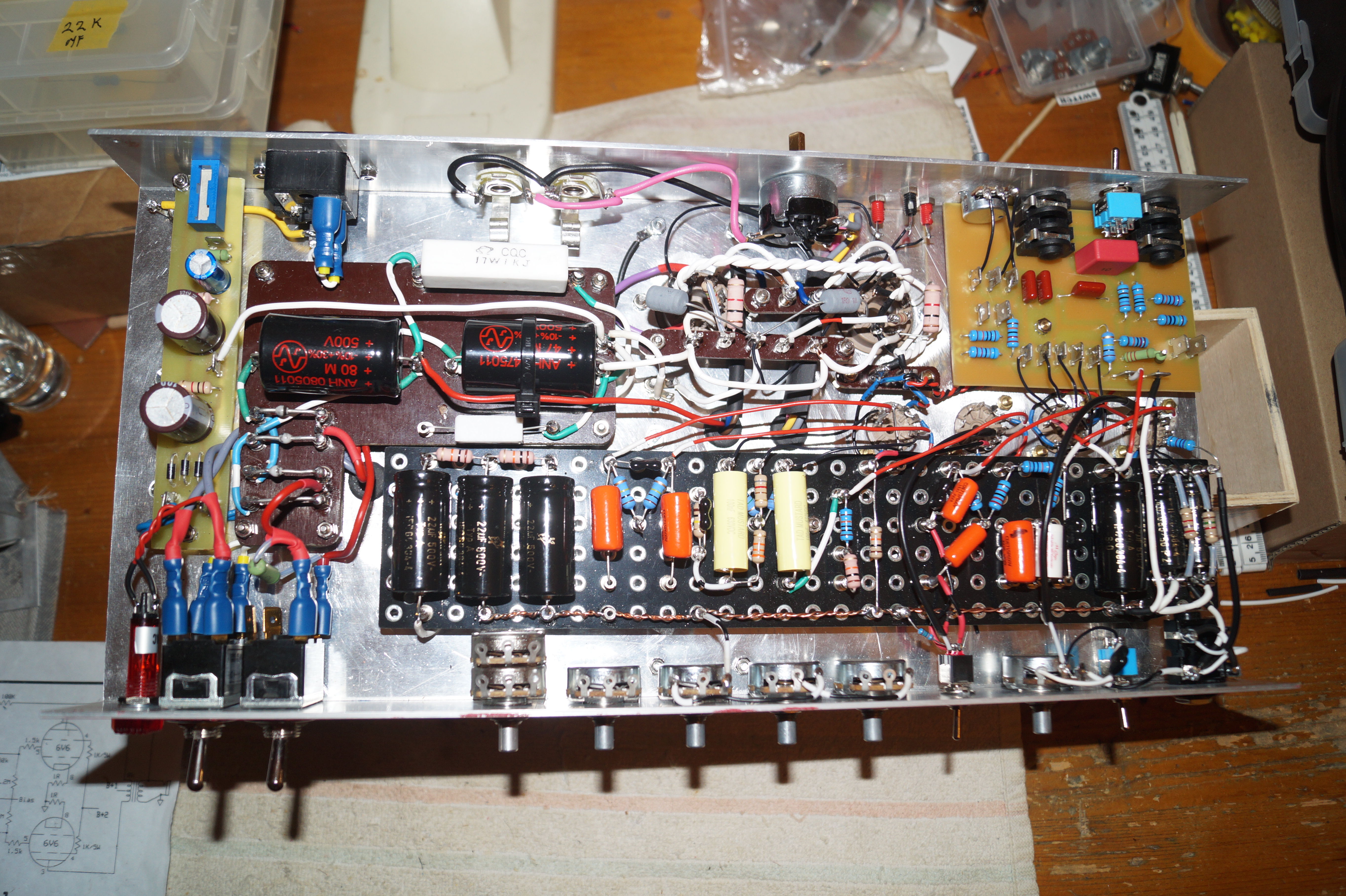

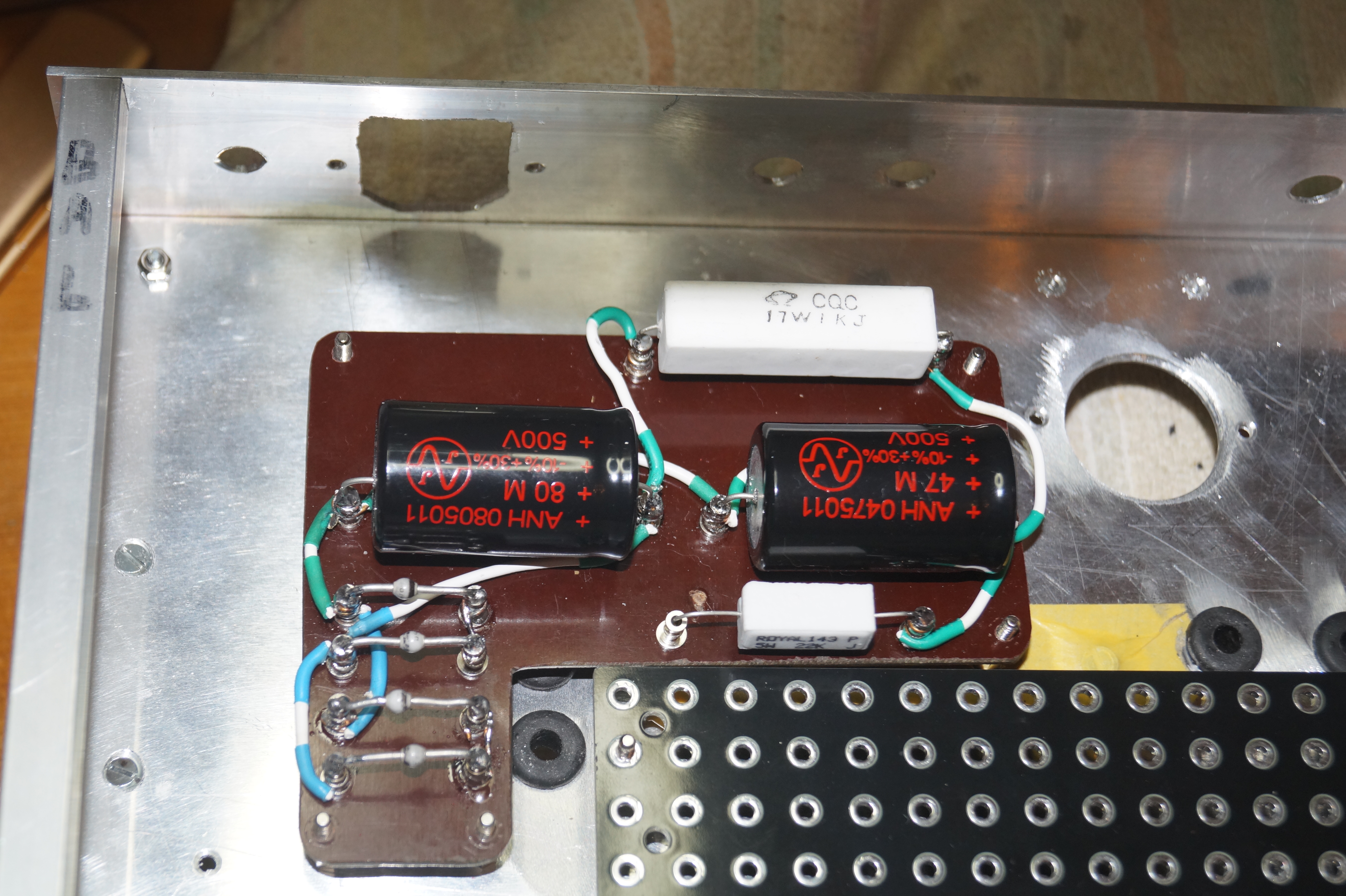

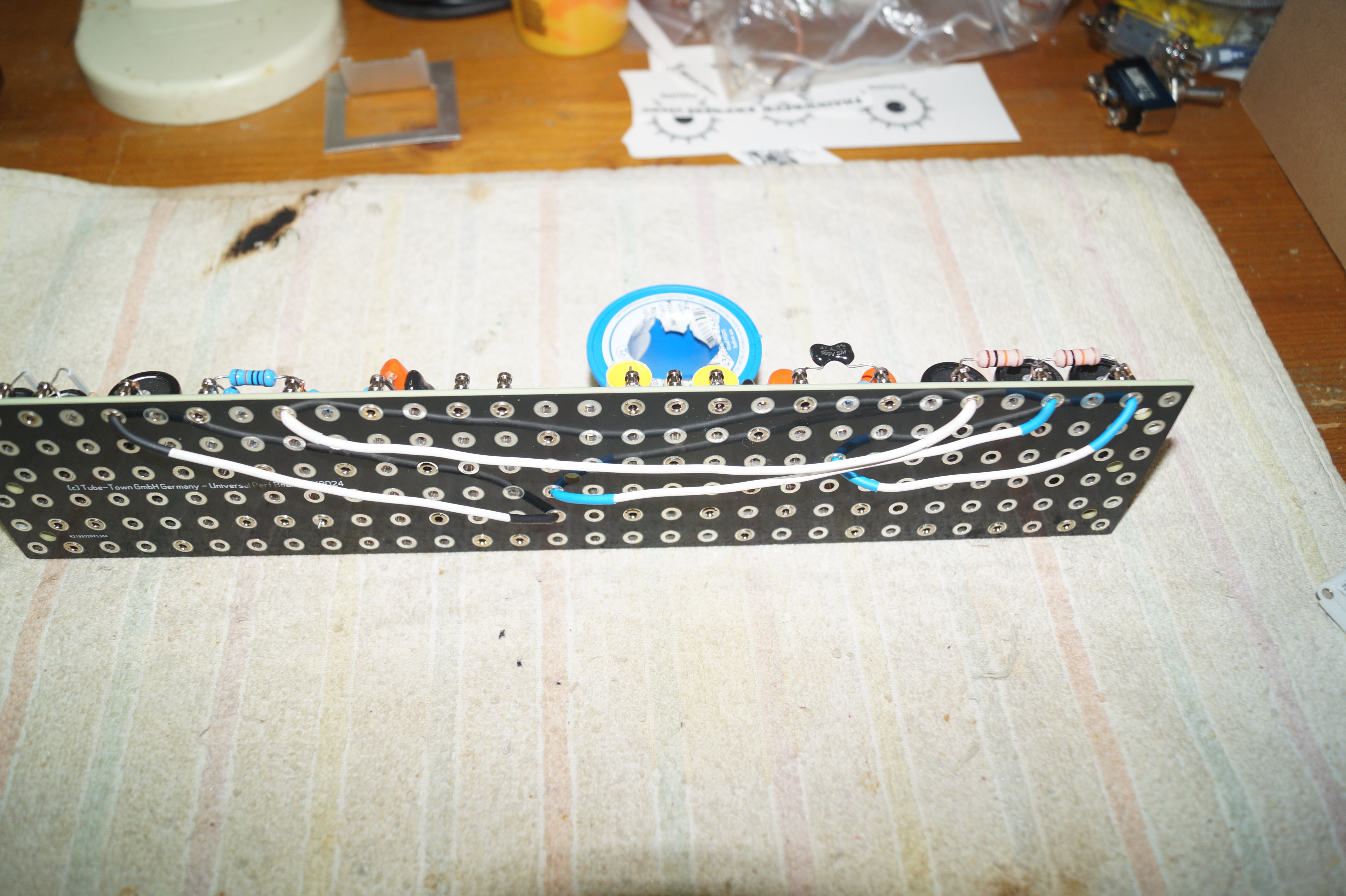

Mooi dat de voeding elco,s op het bordje zitten,rest nog alleen ze te verbinden met de verschillende onderdelen :D
Zo,dat zit er in ,het bordje is nu gereed voor montage!

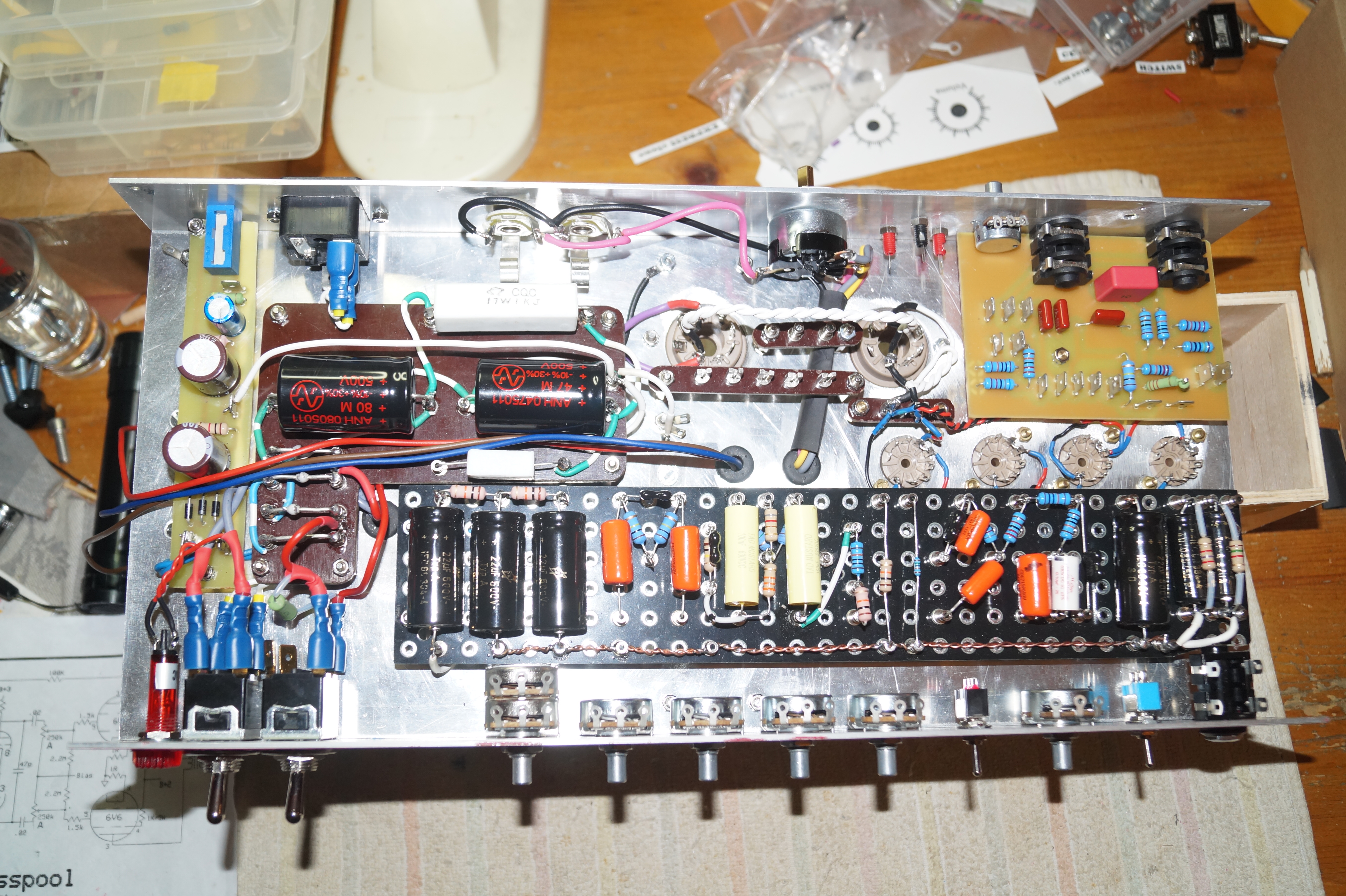

Berichten: 6144
Re: Gitaarversterker 2 en 3 - Trainwreck Express
Hoe staat het er nu voor?

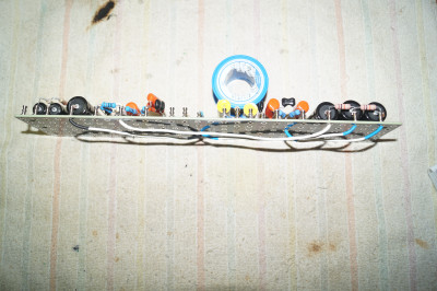

Eerst maar eens de gloei bedrading er in gezet.
En dan elke dag er wat aan doen,dan ziet het er nu zo uit.
Nu zijn de buis voeten en de potmeters aan de beurt om bedraad te worden :D
Tot later............

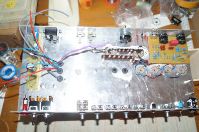

De EL34 eindtrap er in gesoldeerd.
Idem met de bias meetpunten,die op de 1 Ohm kathode weerstanden zitten.
Berichten: 6144
Ettele touwtjes verder ziet het er nu zo uit.
Alle buizen zijn nu bestukt,rest nog wat randgebeuren. :D
