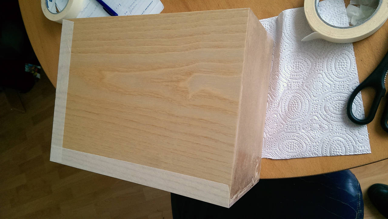

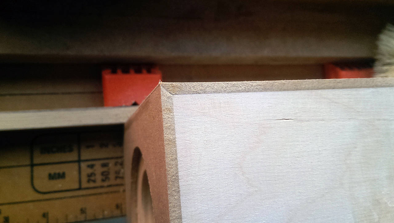

Ik heb de zijkanten vlakgeschuurd met het grote schuurblok dat ik voor Dinges had gemaakt:pappaleo schreef:de hoek tussen voorkant en bovenkant is in verstek gedaan om geen naden te zien bij het aflakken.

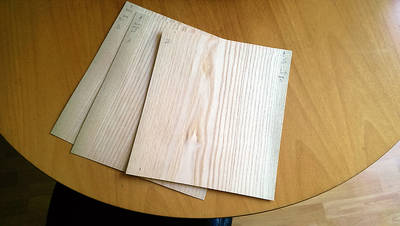

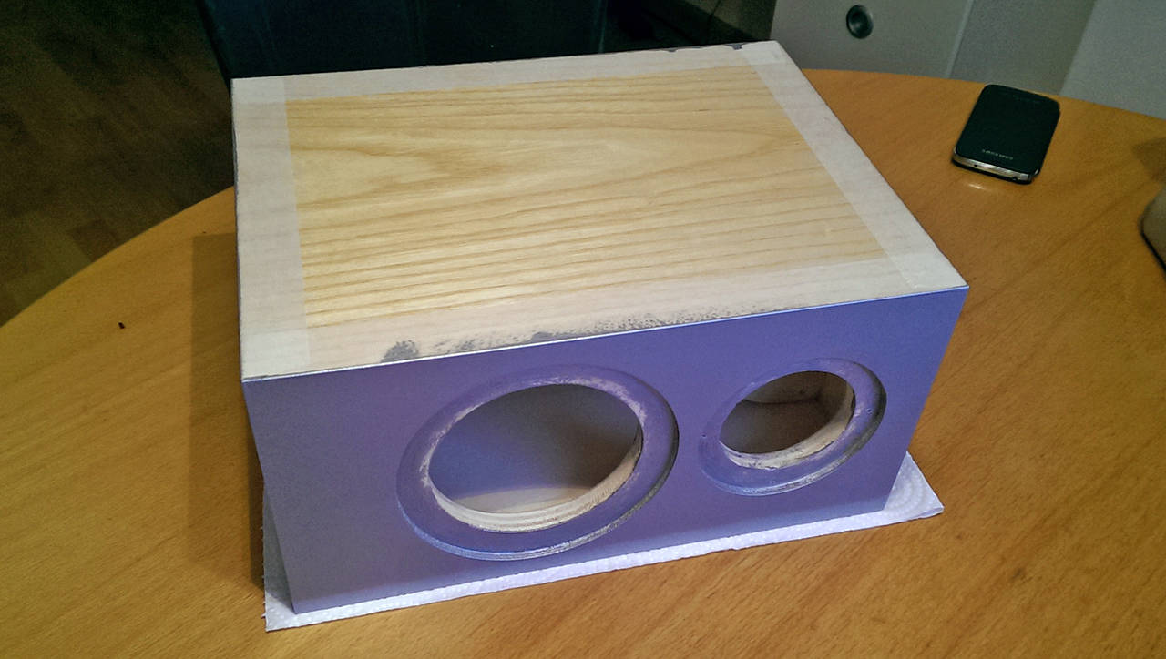

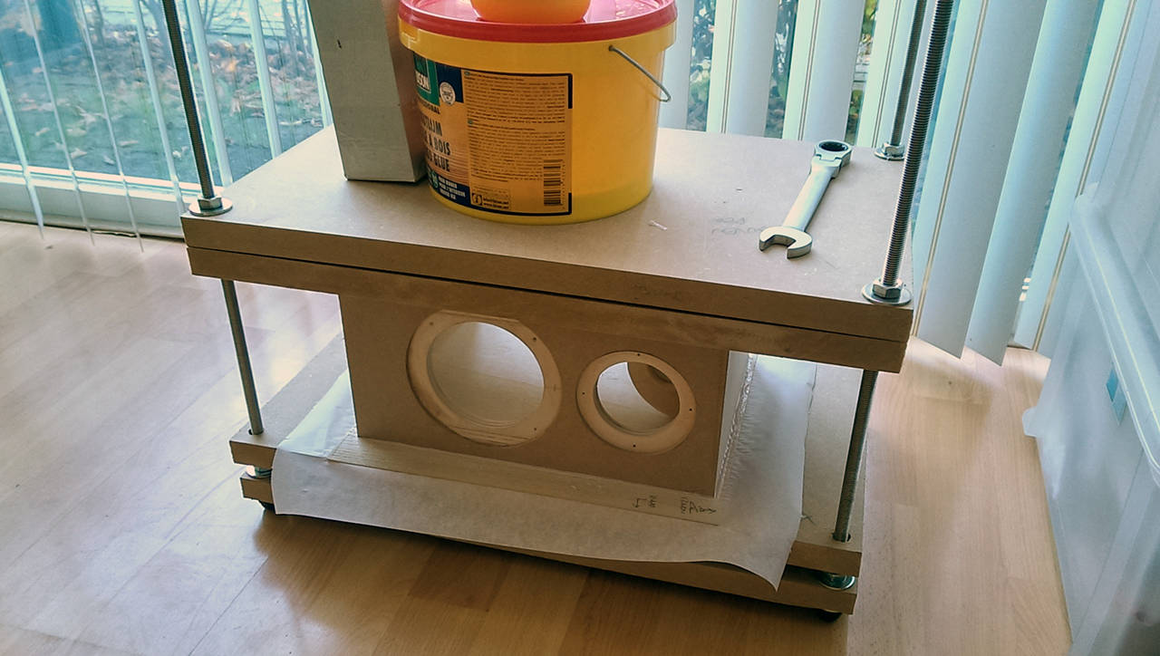

Ik trof in de kast nog 4 reststukjes essen fineer aan, overgebleven van een oud project. Net iets meer dan 30cm lang, dus precies goed. Het wordt dus essen. Voor de alerte jongens onder ons die zeggen: "Dat zijn er toch maar 3 ?". Ik ben voortvarend te werk gegaan en er zit er dus al een in de pers:

Tix, in een pers?ds23man schreef:Dit keer wel tix gebruikt?
Nee, gewoon houtlijm, koud geperst. Dat gaat niet mis.

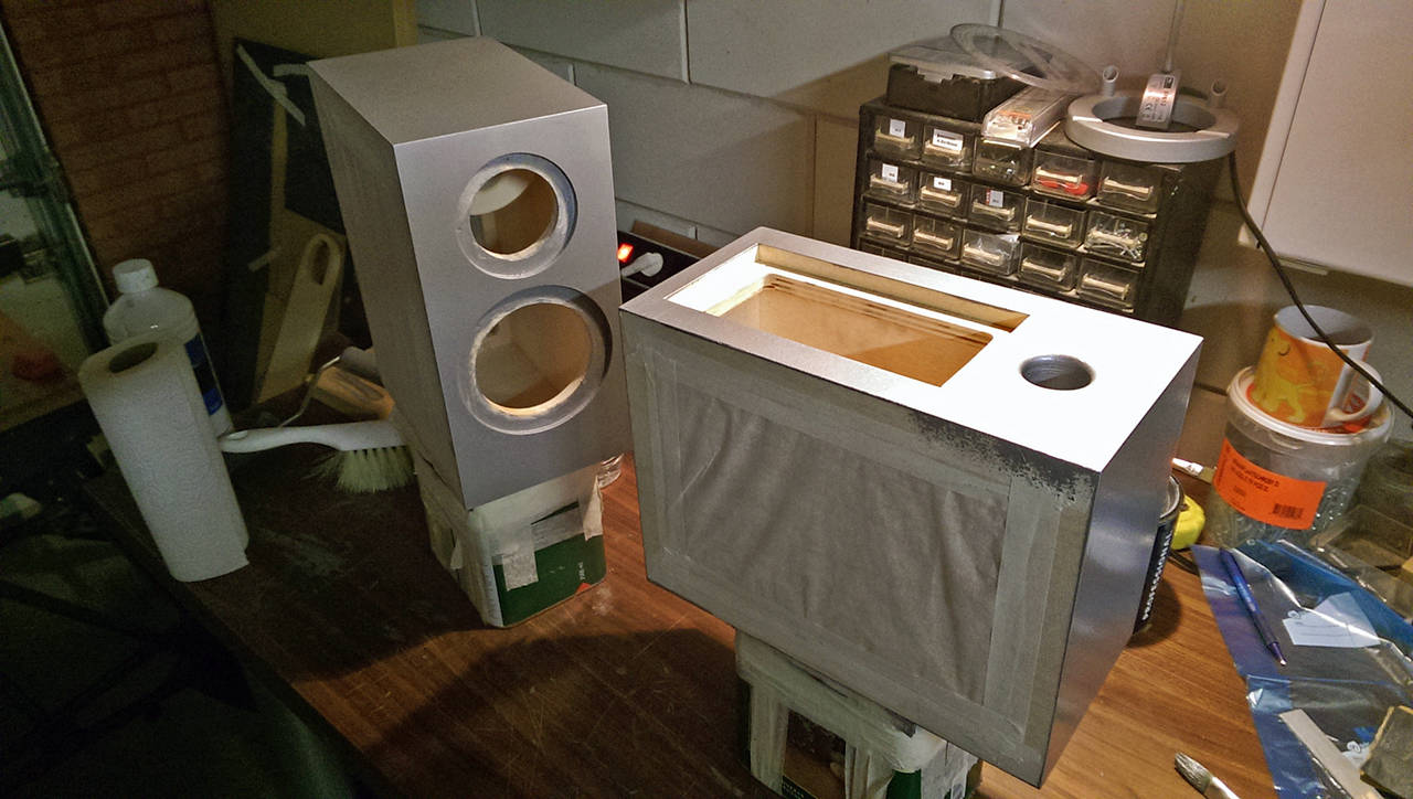

Nu klinkt het nog een beetje holmatjans schreef:Ik ben nog steeds benieuwd hoe het nou klinkt met die amt's
De laatste laagjes worden dus maar in de badkamer gedaan want in de schuur is het nu te koud (niet voor mij, maar voor de lak)

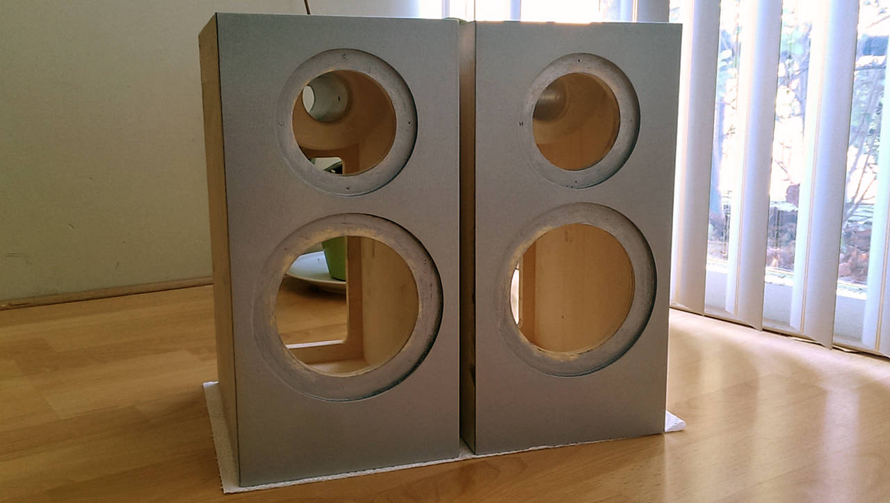

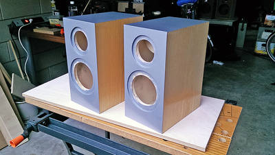

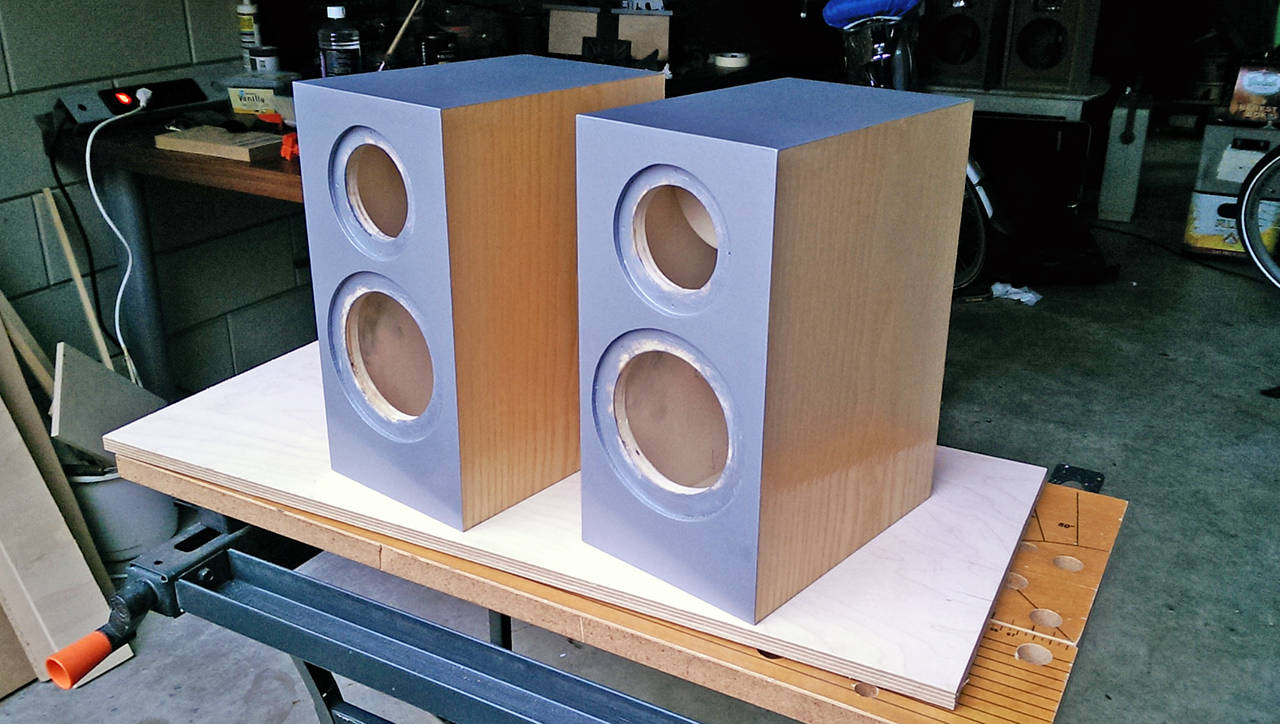

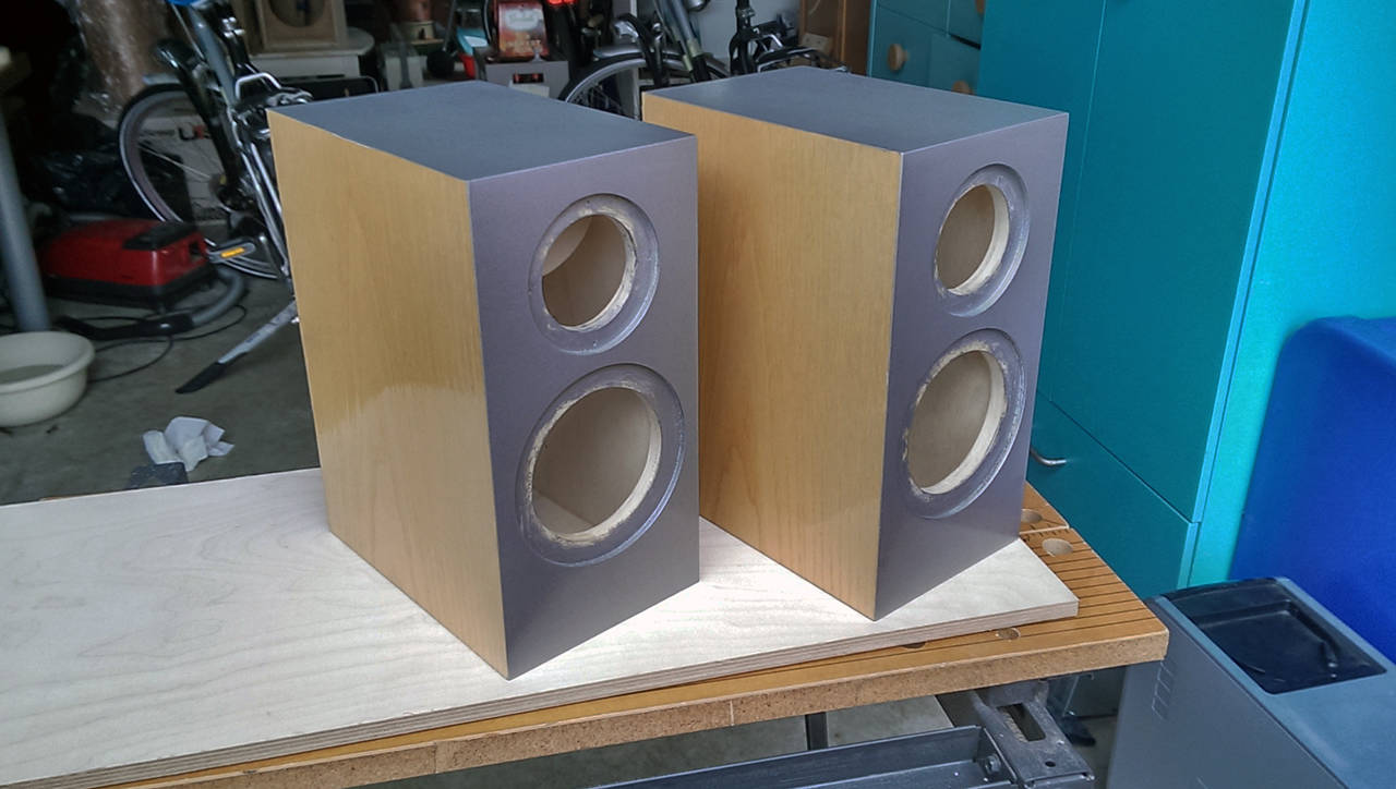

De metaalkleur verf zit erop. Het verband kan er af
Ik was een beetje bang dat de overgang fineer/verf een beetje slordig zou zijn, maar dat valt reuze mee. Het ziet er superstrak uit.
Ik had ze eerst met hoogglans vernis gelakt om eventueel geknoeide verf weer makkelijk weg te kunnen halen. Er komt nog een laagje zijdeglans overheen.
Ik vraag me af of de zijdeglans polyurethaanlak ook gewoon over de metaalkleurverf heen kan. Technisch gezien kan het, maar zou het nog invloed op de kleur hebben?
Eerst maar even een proefstukje doen.
Er zit trouwens een beetje een blauwzweem over de foto's. In werkelijkheid zien ze er grijzer uit.

Nee, ze zijn gelijmdLeeuwarden schreef:Mooie spijkertjes! Nikon camera?
Foto's met HTC telefoon gemaakt.

Sedert een paar dagen is het inderdaad te koud. ik heb zo'n ventilatorkacheltje in de schuur, maar die trekt dat nu niet meer.
Spullen naar binnen gehaald en twee dagen laten acclimatiseren. Laatste lagen in de badkamer aangebracht (daar heb ik wel verwarming
