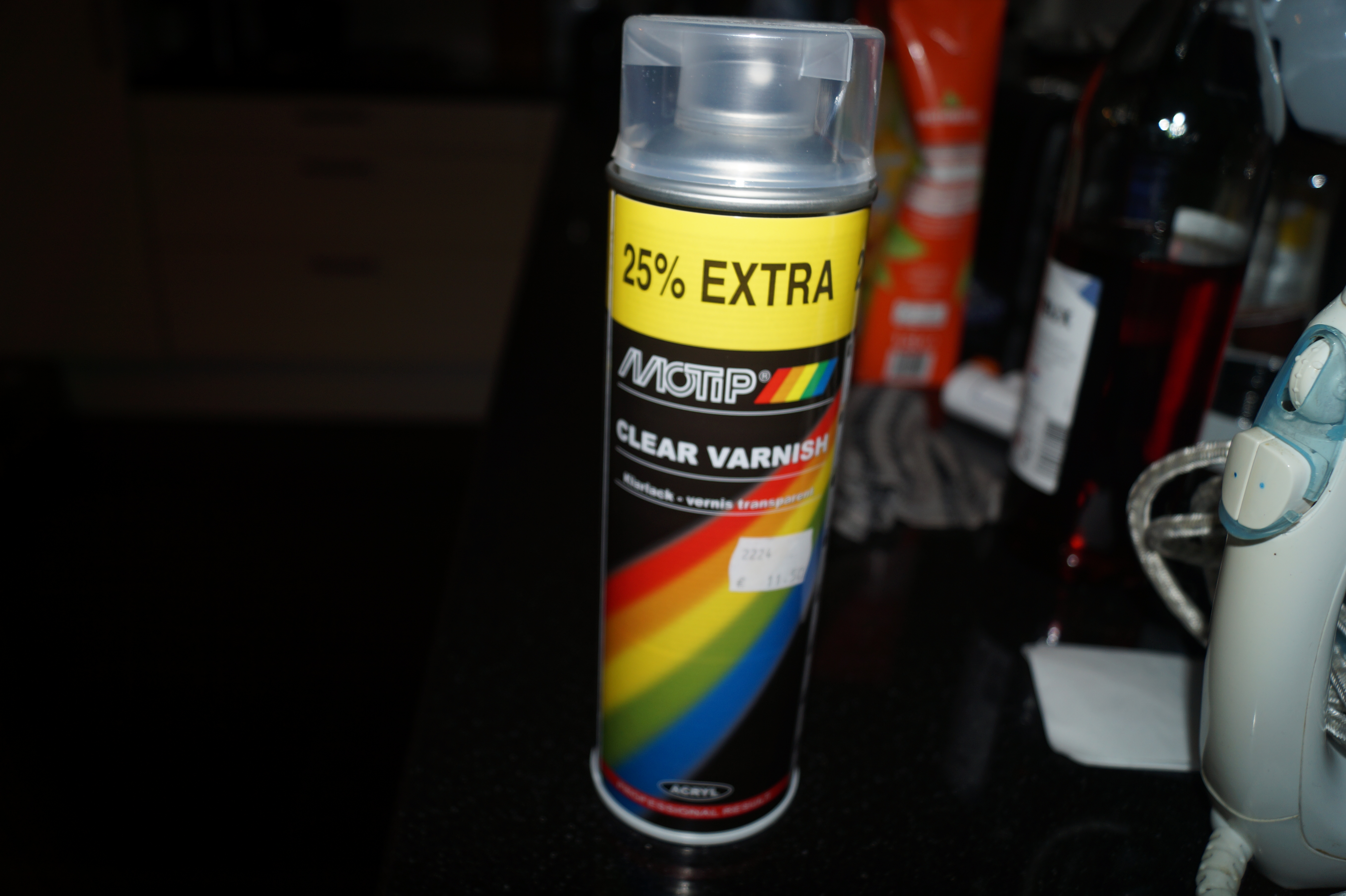

Wat gebruik jij dan voor vernis? Voor laser decals kun je alleen watergedragen acryl vernis gebruiken. Alles met oplosmiddel er in lost ook de toner van de decal op! Die vloeit dan uit en wordt heel lelijk.
Berichten: 6144
Re: Gitaarversterker
Laser printer toner loste niet op.
Waarom het gat wel oploste is me nog een raadsel,maar mooi meegenomen.
edit,,,,,,,,,,,kan me herinneren dat ik voor de achterplaat eerst begonnen ben met een enkele fijne laag,daarna gewacht en de volgende fijne laag.
Voor de voorkant heb ik een enkele dikke laag gebruikt en zwaartekracht de rest laten doen (eigenlijk is zwaartekracht een verzinsel en berust het effect op verschil in soortelijke massa)
De dikkere laag geeft een mooiere glans.
Laatst gewijzigd door democles op vr 19 jul 2024, 23:17, 1 keer totaal gewijzigd.
Ja dat begrijp ik maar welke vernis gebruikte jij dan?
Berichten: 6144
Dit.

democles schreef: vr 19 jul 2024, 23:20
Dit.
Ja die Motip is prima er voor, die is op Acryl basis! :goedzo:
Dat spul is vliesdun Hans, dunner dan een mensenhaar, dat waait gewoon vanzelf weg als het nergens op geplakt zit.

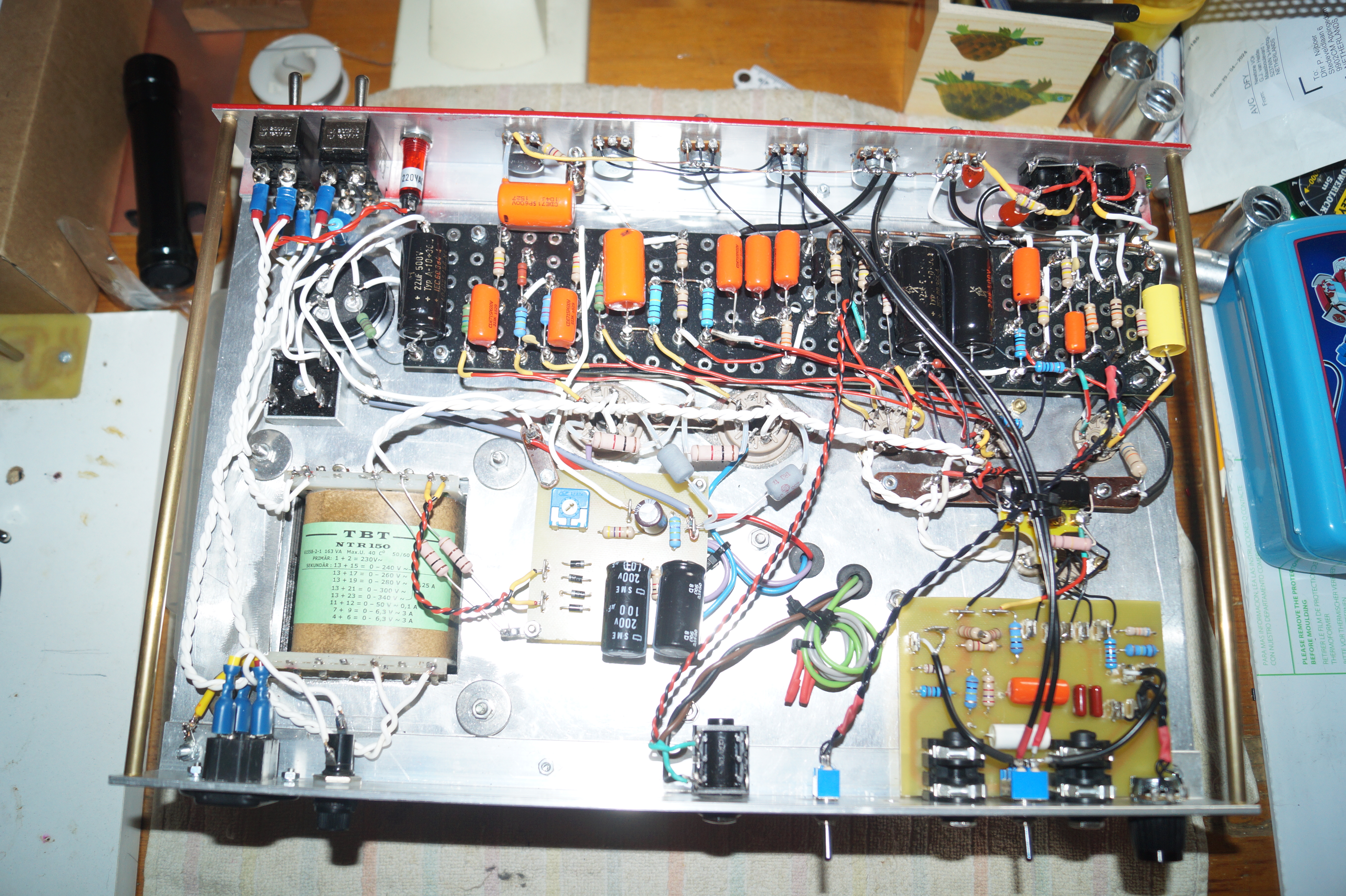

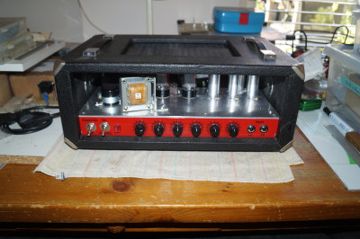

Vandaag alle buizen ingeplugd en de spanning er op gezet.
Rook!!
De meetpen van de DM maakte contact met massa,snel hersteld,geen schade verder,,zucht...
De spanningen bleken nogal hoog,op de trafo de boel omgesoldeerd voor de 260V i.p.v. de 280v.
Nu komt het beter in de buurt van het schema.
De biassen afgesteld van de eindbuizen. op+- 21mA.
Alles blijft heel.
Dan maar de dummyload vervangen voor een speaker.
Er klinkt geluid van een stoomboot aiiiiiiiiiii.
De Anode draden van de eindbuizen gewisseld,weg stoomboot :D
Gitaar ingeplugt,geen geluid. :?
Dan moet er ergens in de signaalweg wat fout zitten,de werkspanningen waren goed.
De fout snel gevonden draadje omgewisseld en een missende draad gemonteerd aan de 2e voorversterker buis. ](*,)
Hij doet het :yeah:
En dit gaat hard!!!!!!!!!!!!!!!!!!

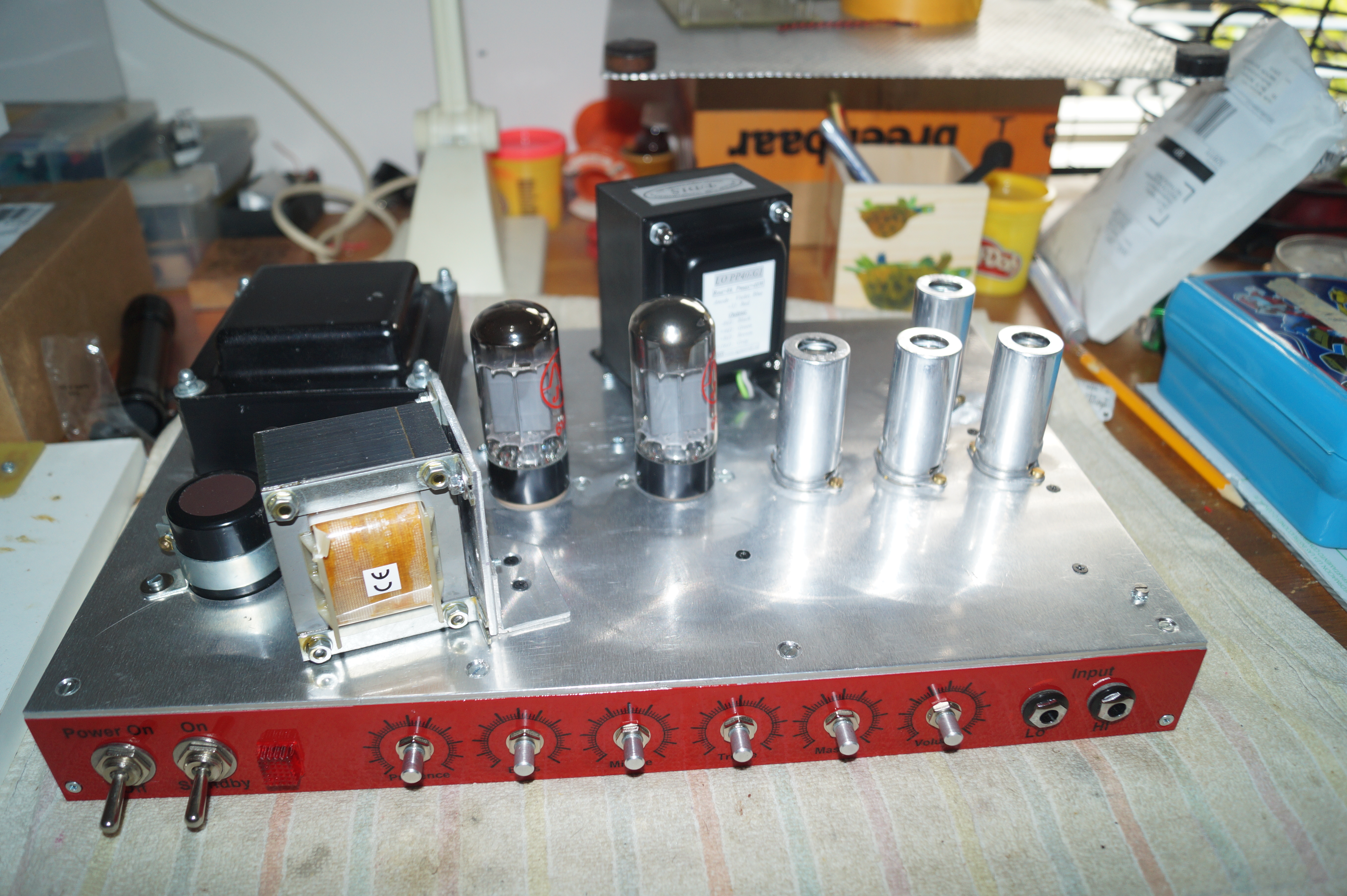

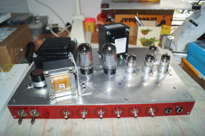

Je hebt het zonder meer mooi gemaakt, maar moesten die transformators nu werkelijk schuin geplaatst worden?
Douwe
Zijn bromafgericht zo begreep ik.

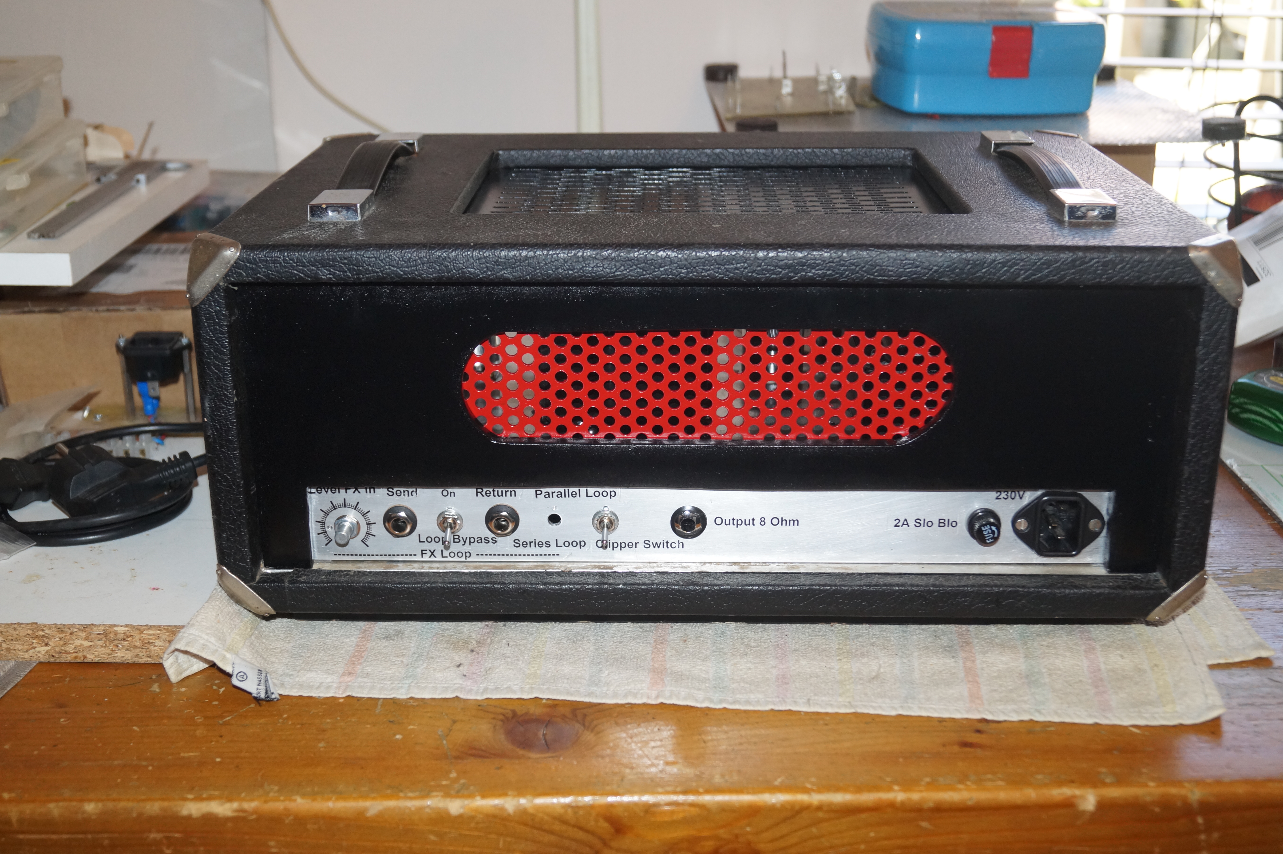

Maar even verder met de kast.
Een probleempje was dat de versterker te diep in de kast zit,zodat je de belettering niet zag.
Dit opgelost met een alu strip onder het profiel in de kast te schroeven,de versterker komt daardoor 3mm hoger en de belettering is weer in beeld. :D
Dan iets gemaakt voor de achterkant.
Nu nog wat bedenken voor de voorkant :-k
Leuk gedaan :rock:
Berichten: 17865
Die mag wel wat roder worden, lekker pittig ding!!

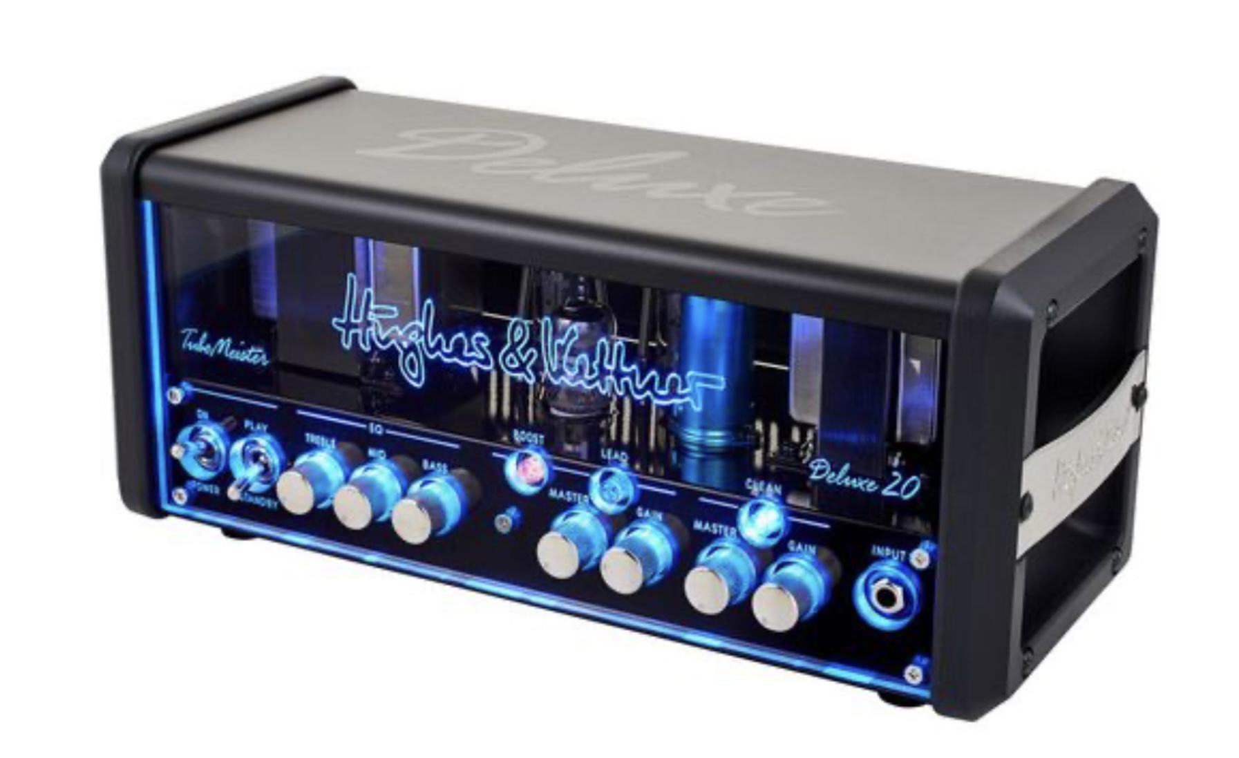

Goed bezig. Welke luidspreker gebruik je?
Onderstaande front vind ik mooi.
Of iets printen in art deco building style.
