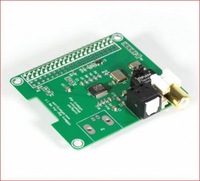

Als je het wilt gebruiken in combinatie met de AS2.100d , dan gaat het ook niet verder komen dan een digi+, naar mijn idee optimaal voor dat gebruik.
https://www.hifiberry.com/products/digiplus/
De pro heeft ook 2 x een clock oscillators, en zal mogelijk nog wat beter presteren.
En een goede voeding (lineair) is dan er de optimale voor schakeling met de Hypex lijkt mij.

Ik heb net besteld:
HiFiBerry Digi+ - Pro version met spacers voor de B+, 2B en 3B
Raspberry Pi 3 Model B
1 x 8GB Micro SDHC (Raspbian PIXEL)
Voeding 1 x 2A Micro-USB via stopcontact Ultra Low Noise
5P 100Mbit Netwerk Switch SKU: K-002
Behuizing voor alle Hifiberry + boards zoals Digi+ en RCA+ Zwart
Met complete pakket toch nog 125 euro's kwijt.

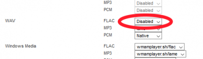

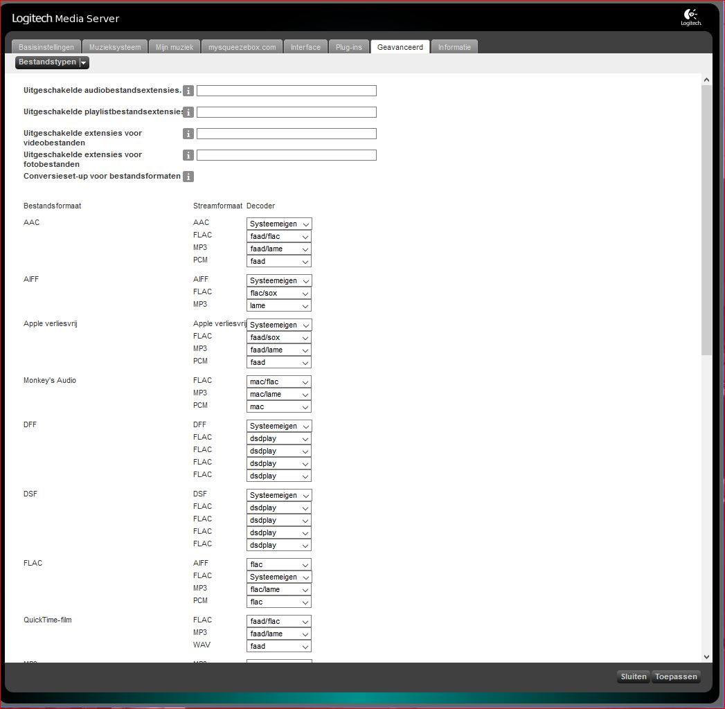

Bij de server instellingen van LMS kun je ook bij geavanceerd eens kijken of het daar goed staat voor de .wav files.
Rudy
Berichten: 1526
Locatie: Belgie
Re: Streamen met Raspberry Pi en Odroid van MP3 tot DSD
Bericht door Rudy »
Volgende op disable zetten.
mvg Rudy

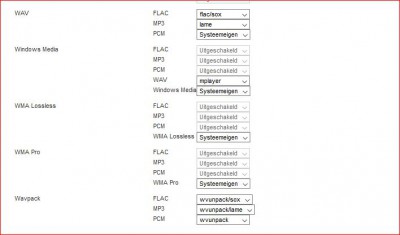

Staat bij mij iets anders.
Nooit wat aan gedaan en speelt gewoon.
Misschien eens kijken hoe het staat met Lame, als dat niet goed geïnstalleerd is heb je ook een probleempje.

Bedankt voor jullie hulp en suggesties met dit weerbarstige probleem. Bij WAV stond 'flac/sox' dat heb ik op disabled gezet. Ik heb nu de volgende instellingen:
Bij Lame heb ik dezelfde gegevens staan als bij Hannesie. Lame is toch voor encoding, niet voor decoding? En wordt Lame uberhaupt voor Wav gebruikt? al mijn andere bestanden spelen wel goed af.
Onder player staat overigens bij jou 'The piper', ik heb daar 'Max2play' staan.
Na herstart worden mijn Wav bestanden echter nog steeds niet afgespeeld. :(
