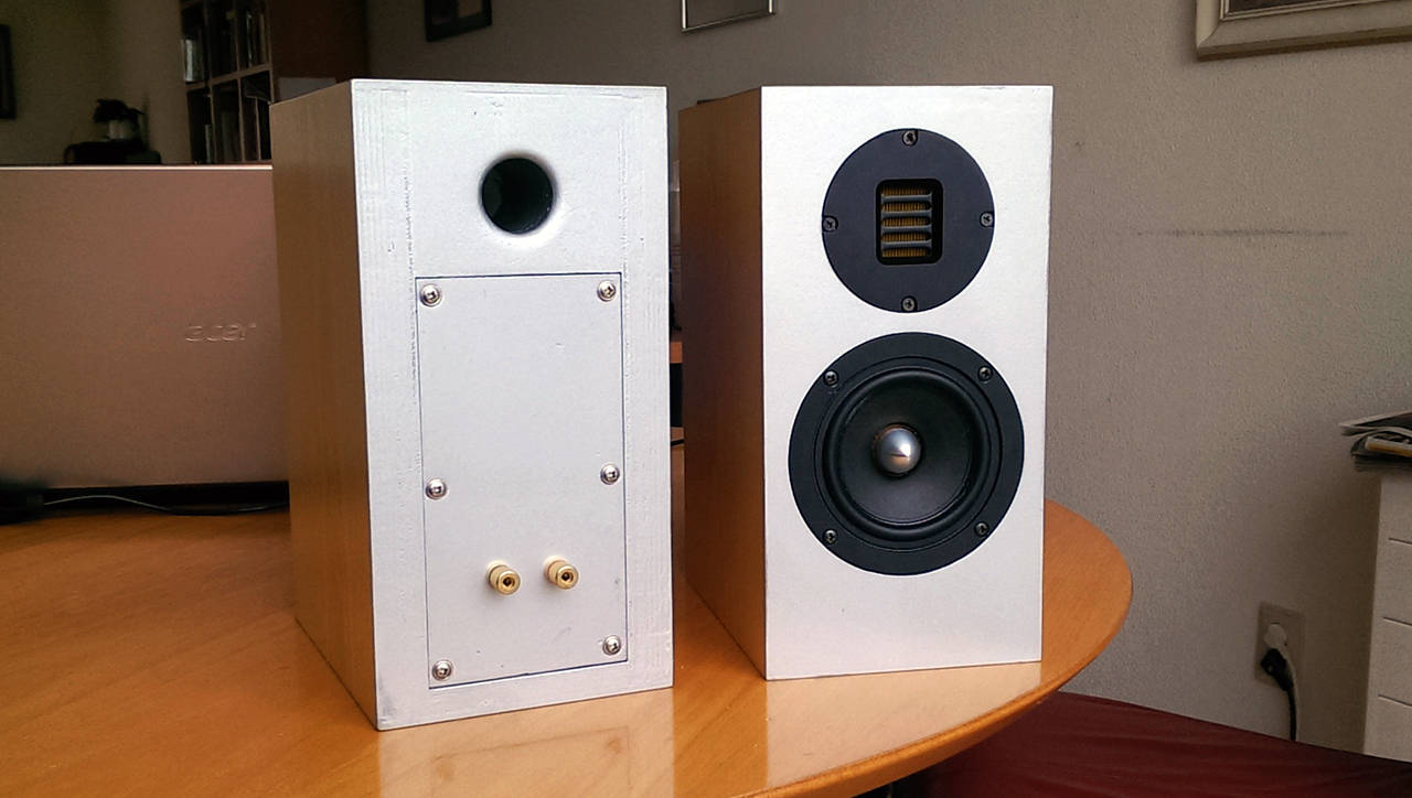

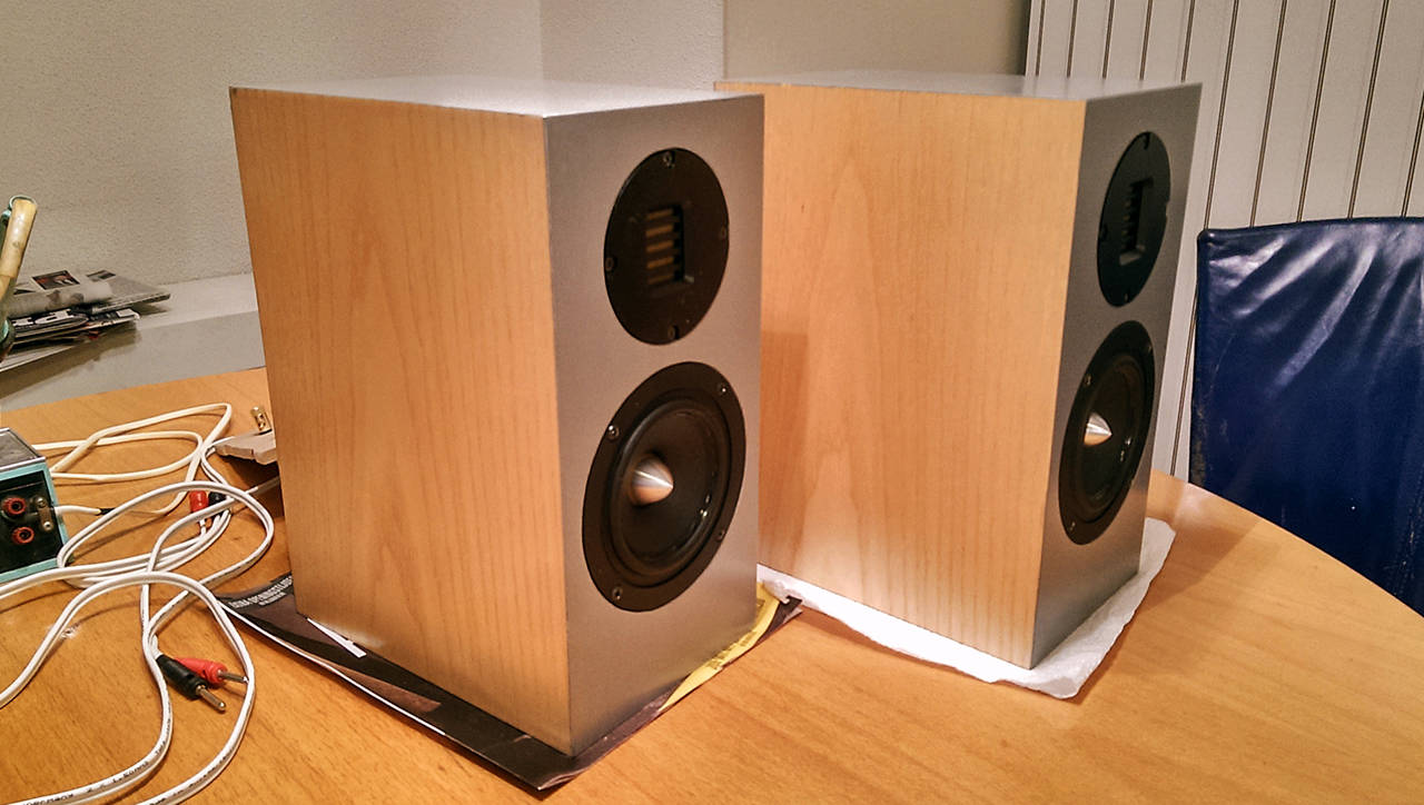

Of je werkstuk met de spuitbus een laagje geven, stinkt helemaal als een ......Maar ziet er goed uit Leo, netjes geworden zo. Heb zelf (voor binnen) goede ervaring met lak op waterbasis, die is de laatste jaren erg goed geworden. En droogt erg snel zodat stof, de grootste vijand van den schilder, minder kans krijgt.

Ik heb het roerstaafje van de verf, dat nu aluminiumkleurig is voor een deel bestreken met blanke zijdeglans vernis. Ziet er prima uit. Amper verkleuring en het verdoezelt oneffenheden nog wat. De kastjes zelf zijn met een rollertje gedaan, dus daar kan best een laagje zijdeglans overheen.pappaleo schreef:Ik vraag me af of de zijdeglans polyurethaanlak ook gewoon over de metaalkleurverf heen kan. Technisch gezien kan het, maar zou het nog invloed op de kleur hebben?
Eerst maar even een proefstukje doen.

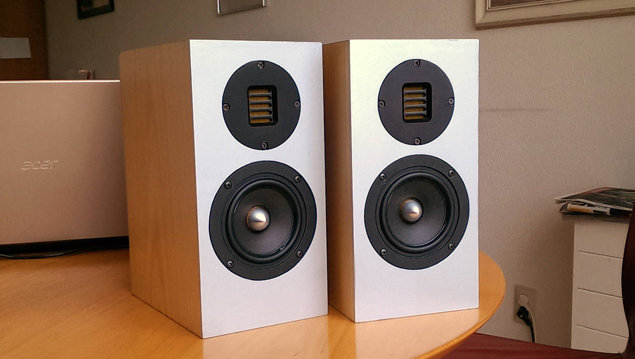

Jaja, het publiek voor de wedstrijd een beetje bewerken he
Nee, het zijn beauties geworden.

Ik heb ze vanmiddag even bekeken en beluisterd. de afwerking is net zo vlekkeloos als op de foto's.
Dan het geluid, persoonlijk vond ik ze de tijdens de vorige beluistering in Beetsterzwaag ietsjes beter klinken. iets specifieker, het laag en midlaag bleef iets achter tov de vorige keer.
mid en hoog heel schoon en gedetailleerd. zoals ik al eerder schreef, zeer goed, gezien de prijs van het geheel.
Maar, daarbij moet worden aangetekend dat het bij Leo thuis een heel ander soort ruimte is dan bij hem thuis, en dat ze in beetsterzwaag op een stel andere luidsprekers stonden, en thuis op een stel standaards.
Waarop prompt een college volgde over bafflestep-correctie.

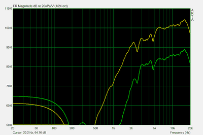

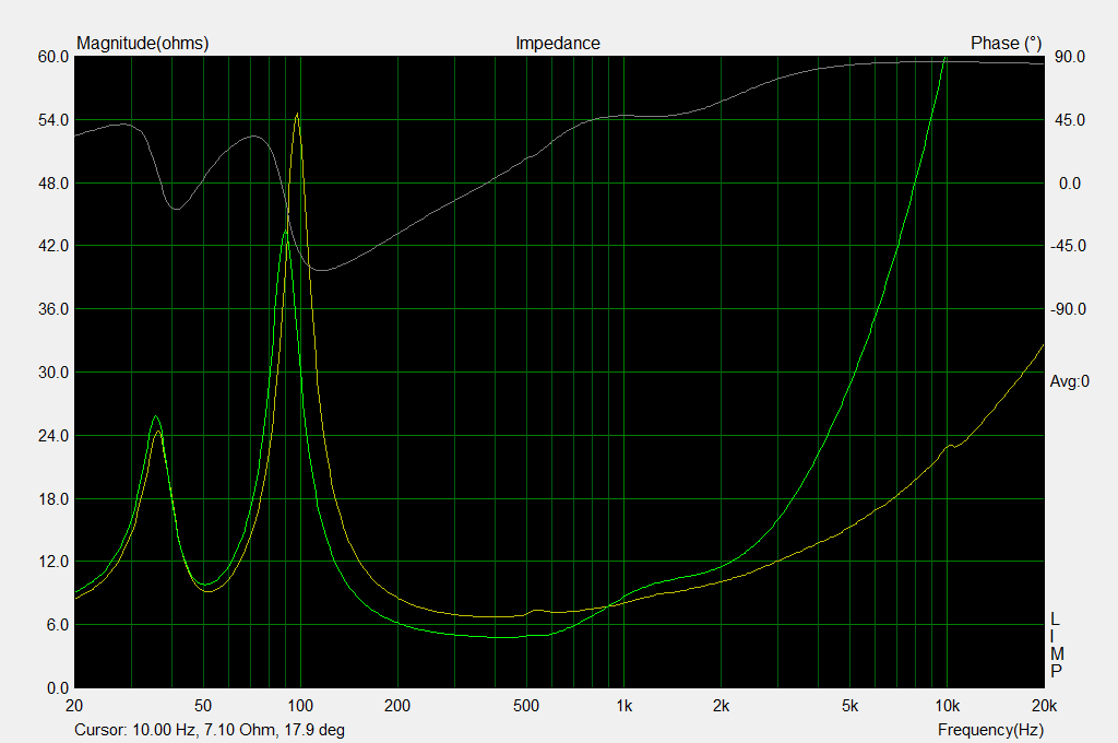

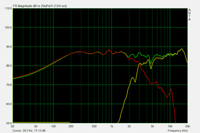

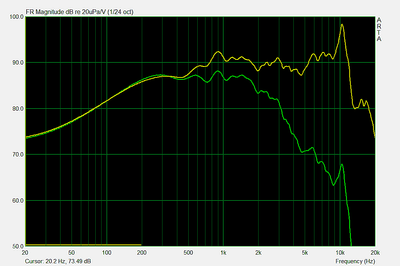

Afgelopen week de meetspullen weer eens onder het stof vandaan gehaald. Eens kijken of de werkelijkheid overeenkomt met de simulatie van destijds.
Beginnen met een impedantieplotje van de woofer: De oorspronkelijke demping bestond uit twee laagjes MDM3 met 20g wol er in. Ik heb na de afwerking een van de lagen MDM3 vervangen door een laagje Flamex.
Dat lijkt niet dramatisch veel verschil uit te maken: In september had de unit ook nog niet echt gespeeld. Enig verloop in de karateristieken (inspelen
) is dus niet uitgesloten.
Het filter dat ik nu gebruik:
Impedantiekarakteristiek met het filter: Frequentieresponse op 70cm afstand on-axis, met en zonder filter: Gefilterde totaalresponse on axis: Totaalresponse onder een hoek van 15°: Op zich ziet de on-axis response er niet verkeerd uit. Toch is er wat verloop ten opzichte van de metingen toen de units nieuw waren. Met name de response van de tweeter in het gebied 3-4 kHz; dat heb ik hier met de Mission Impossible ook gehad.
Ik heb geen gefilterde metingen van toen de units nieuw waren omdat ik toen nog geen filter had. Ik kan wel de ongefilterde metingen van toen en nu importeren in een boxsim simulatie en het resultaat vergelijken. Dat doe ik in de post hieronder.

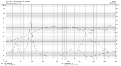

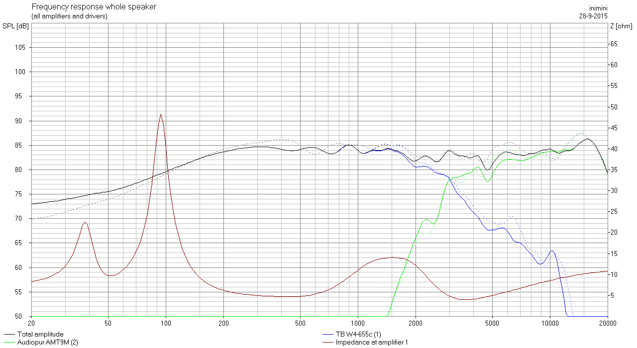

Nou, het valt toch wel mee.
Dit is mijn simulatie met de metingen van september: En dit is dezelfde simulatie met de metingen van afgelopen week. De stippellijn geeft het verschil aan. Kon ook niet anders, want het klinkt allemaal best lekker.
Ik moet ze even in wat verschillende ruimtes horen om te bepalen of de BSC nog iets sterker moet.

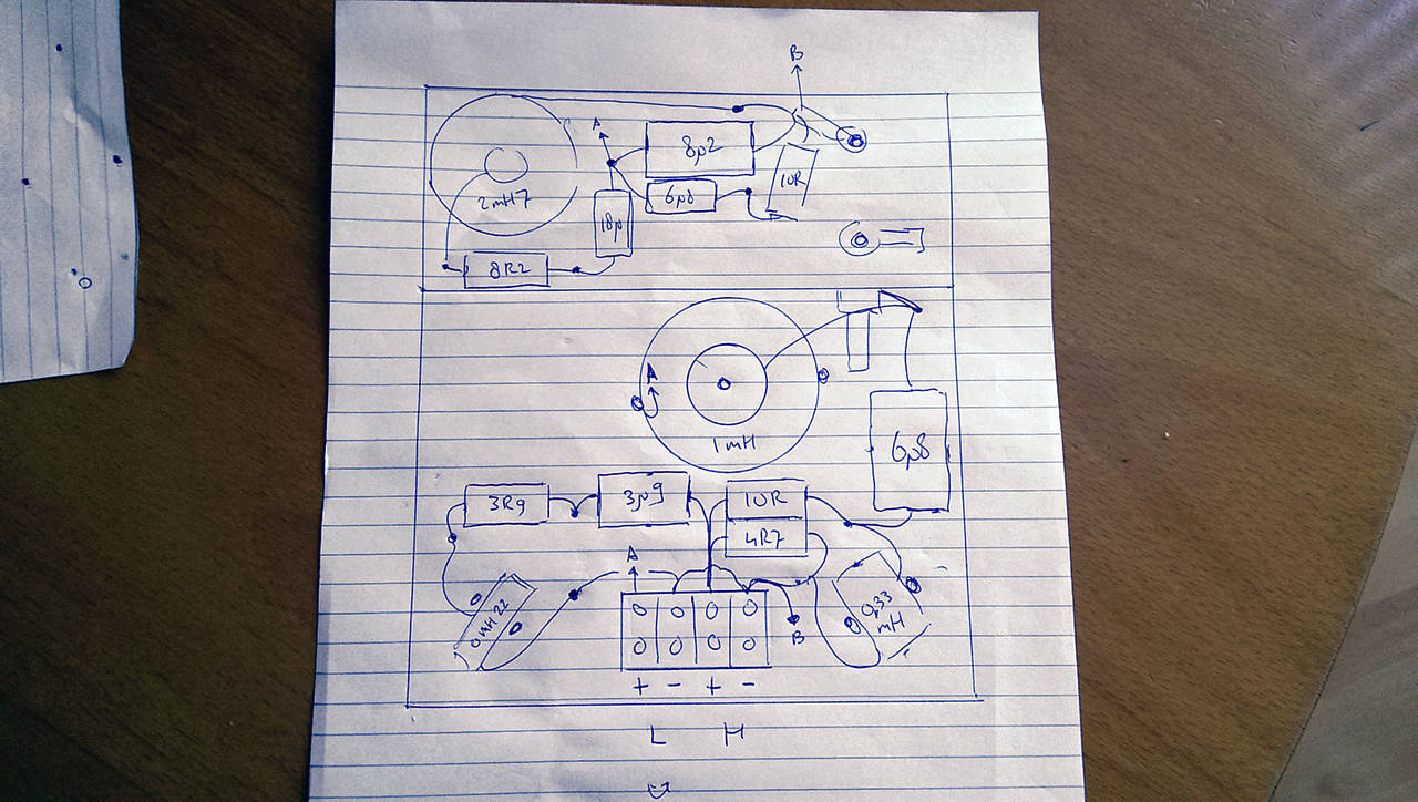

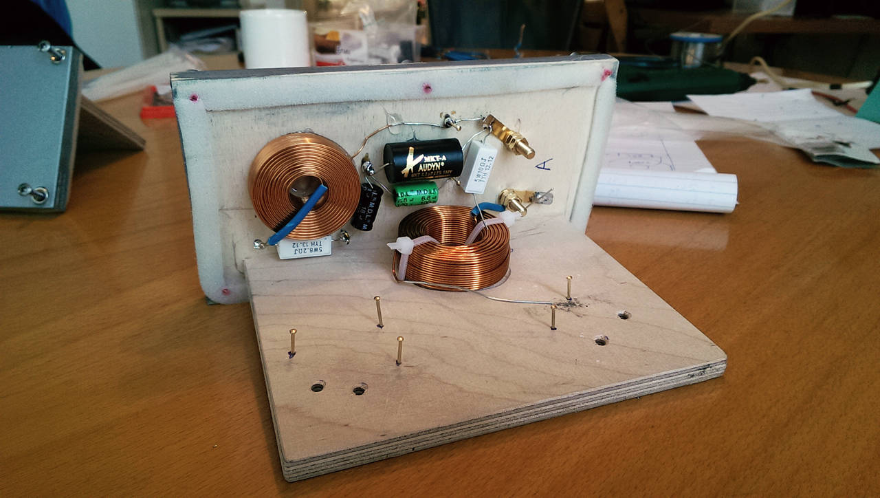

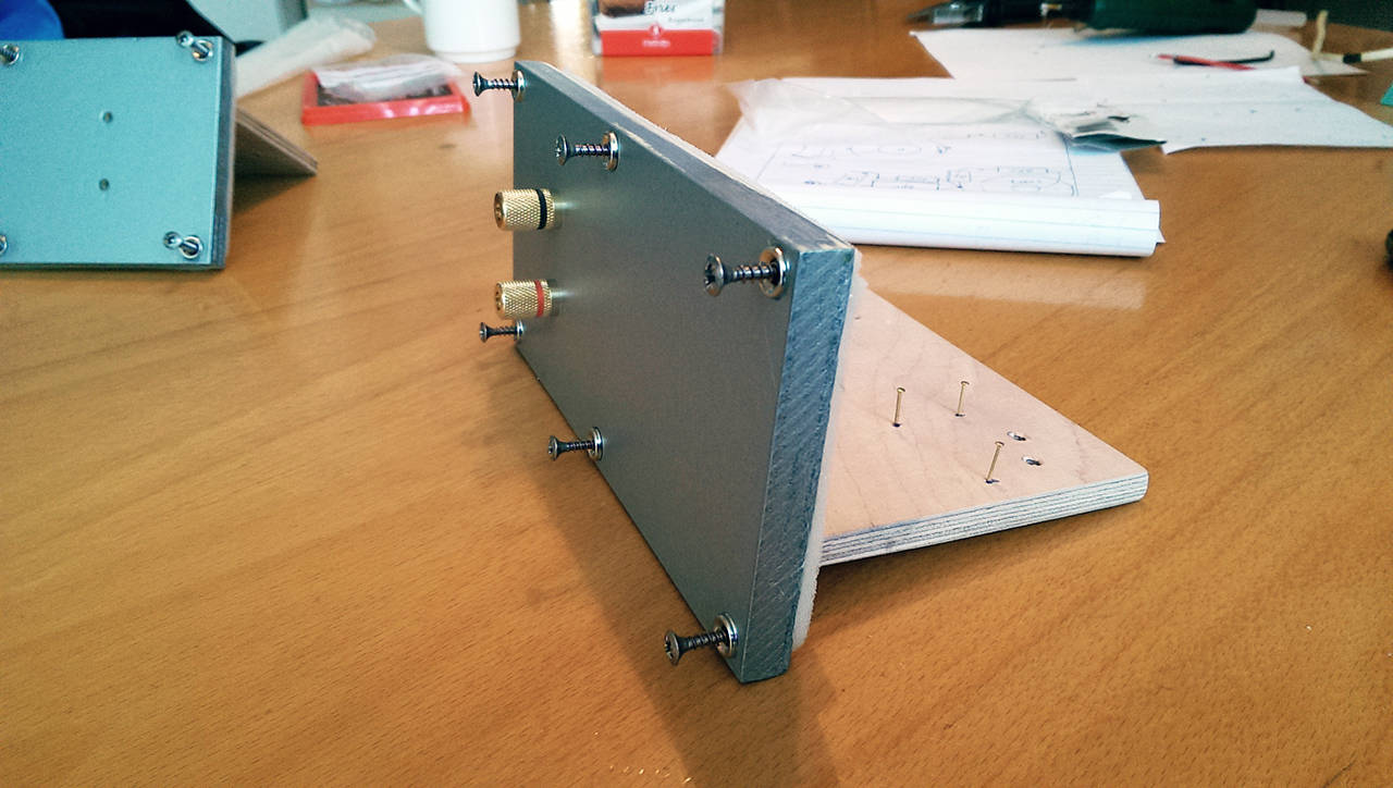

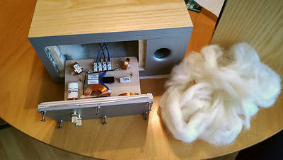

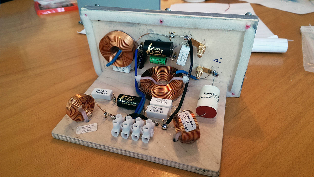

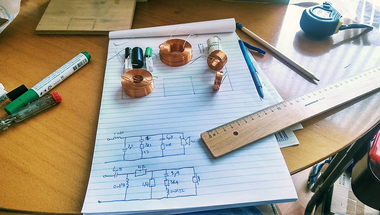

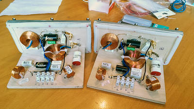

Gistermorgen begonnen aan de uitdaging om het filter in te bouwen. Het nu in gebruik zijnde testfilter heeft dezelfde afmetingen als de kast, dus dat wordt proppen. Uiteraard zitten in het testfilter wat onderdelen uit de rommelbak, dus de meeste kunnen kleiner. Dit is het schema:
Ik had de onderdelen besteld zoals genoemd in het overzichtje van een paar pagina's terug.
Achterin de kast had ik een luikje gemaakt met haaks daarop een plankje voor de filteronderdelen.
Het passen, meten en positioneren is handwerk, het ouderwetse trial and error
De spoelen moeten zo gepositioneerd worden dat de magnetische velden elkaar niet beïnvloeden.
De onderdelen worden gemonteerd met messing spijkertjes, een drupje smeltlijm en ty-raps.
Ik heb er vanmorgen een in elkaar gezet en ben nu op de obligate nieuwjaarsvisite.
Ik had dus even tijd om wat foto's te plaatsen
Ik vind dat het best compact geworden is.

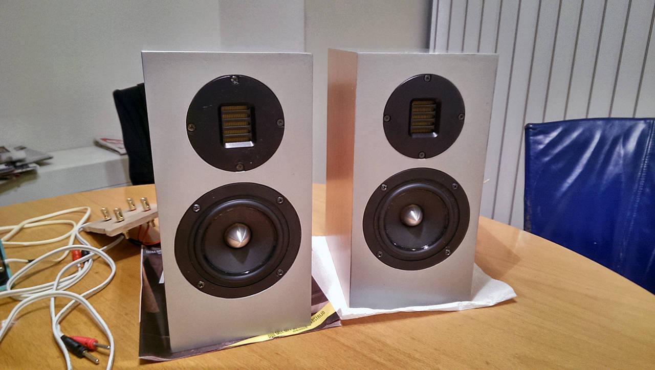

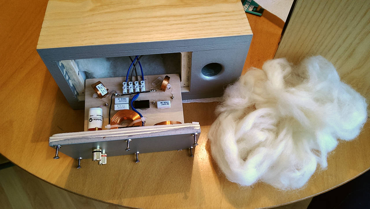

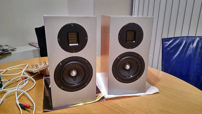

And then there were two
Grasmaaierdraadjes aansluiten aan de audiofiele kroonsteen
, demping erin en dichtschroeven die hap.
En dit is het eindresultaat:
6 februari in theater Slangenbeek te Hengelo
