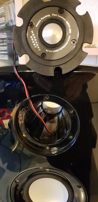

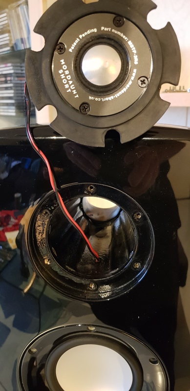

Het zit hem meer in het lage midden, beetje alsof de mid unit nu te laag gecrost is en nu de ondersteuning van de woofers mist zoals met het 6dB filter, maar ik zal als we weer stereo hebben het proberen goed te beoordelen.
En hier wordt ik vrolijk van!! vandaag in de bus en ook nog eens helemaal compleet, het part nummer spreekt namelijk over de tweeter zonder de aluminium spike aan de achterkant en de rubberen montage pakking.
Berichten: 28468

Quanta costa?
holco

Re: Het grote Hypex Filter Design Topic

Doe is een gooi?
Berichten: 28468

Net gedaan, ligt nu in de sloot.
holco

Inclusief de shipping 65 pond p.stuk, wat ik iig verassend laag vindt :D
Berichten: 28468

Valt heel erg mee!

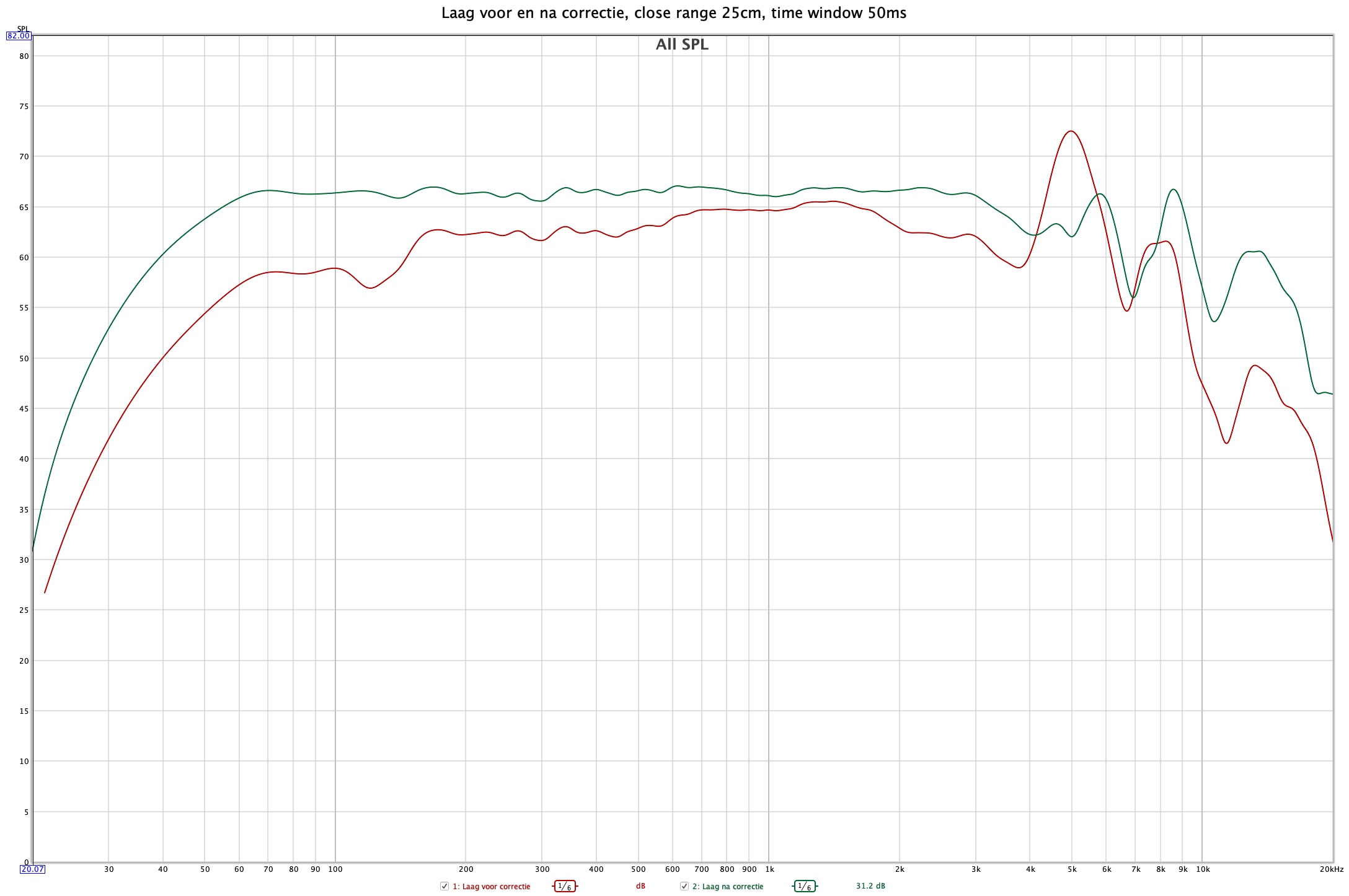

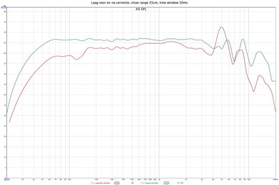

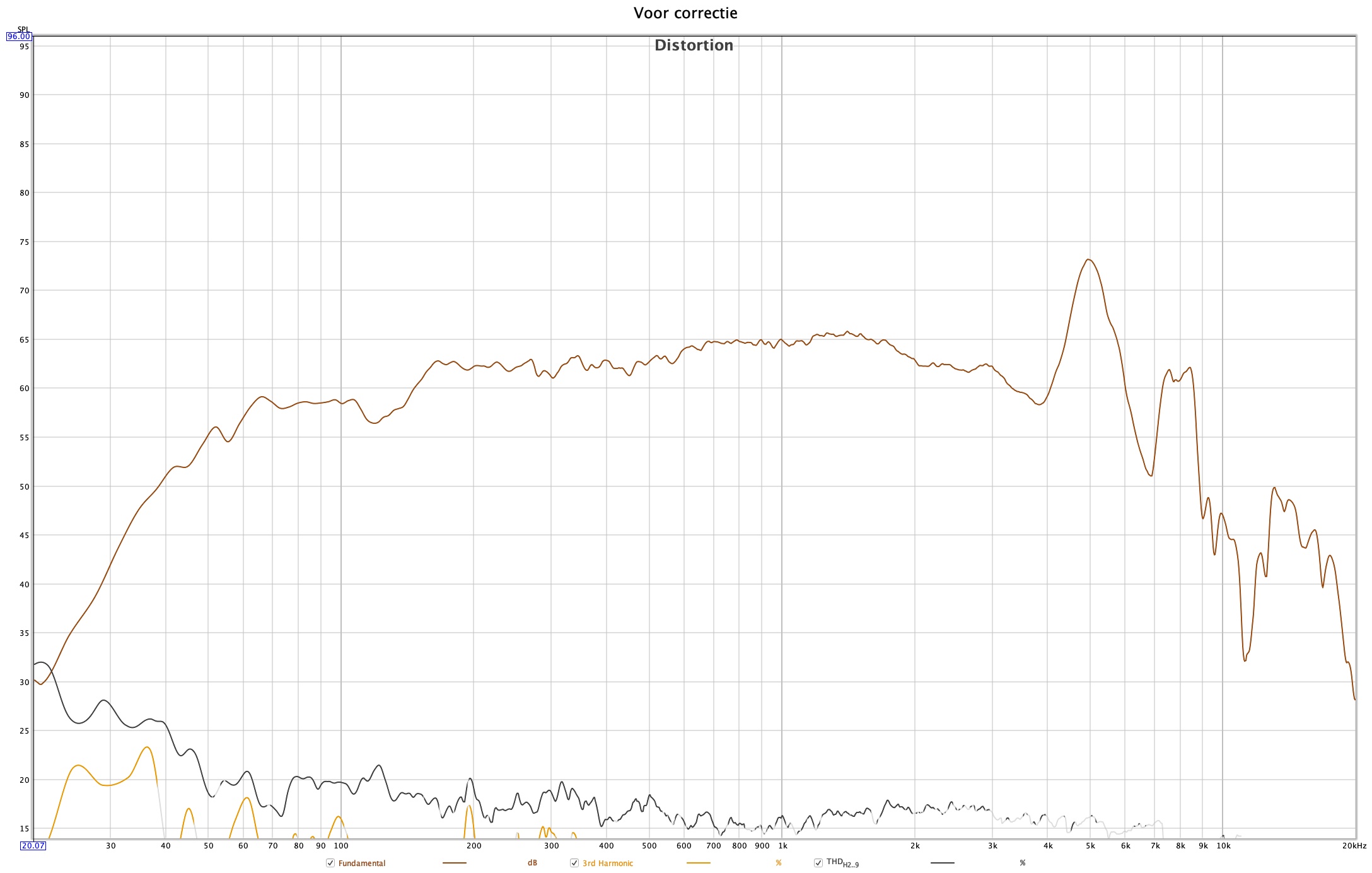

Ik heb alleen nog het laag van voor en na de correctie, close range op 25cm en een time window van 50ms
jvenema
Berichten: 1443
Bericht door jvenema »
Op 25 cm heb je nog niet veel effect van de baffle step, het lijkt een beetje op een dichtbij meting en toch ook weer net niet.

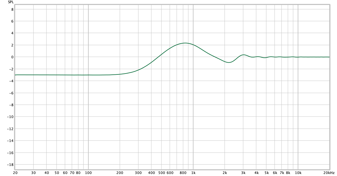

In mijn geval met een baffle die 26 cm breed was had ik ongeveer de onderstaande baffle step curve.
als ik dan hiervoor zou corrigeren en ik zou een dichtbij meting doen dan zou ik ongeveer onderstaande inverse figuur moeten terug zien, Komt natuurlijk normale laag afval en hoog afval bij.
Als je alles vlak maakt op 25 cm, dan ga je denk ik onder de 500 a 800 Hz (afhankelijk van breedte van speaker) toch een paar dB aan laag missen. Op 1 meter zit de baffle step al behoorlijk in je meting en op 2 meter zal het nog ietsje meer zijn maar niet veel.
Ik heb indertijd dichtbij meting gedaan ca 2cm, op 30cm, 60cm op 100cm en 120 cm en ook 2 meter maar dat laatste was erg lastig en gaf veel verstoring.
Op 30 cm zie je wel wat effect van de baffle step maar is het nog lang niet wat het moet zijn. Bij 60 cm gaat het er al behoorlijk op lijken, op 1 meter is effect nog wat sterker, maar toename word steeds minder. Dus 1 meter is denk ik een goed compromis, tussen effect goed zichtbaar hebben en toch dicht genoeg bij voor een goede meting te hebben. Maar 25cm heb je weinig aan., anders dan naar verloop van effect te kijken als je op meerdere afstanden meet.

Hoe er rekening mee, dat de crossover tussen laag en mid midden waarschijnlijk midden in de baffle step curve valt, het zal dus waarschijnlijk op beide drivers effect hebben.
Bij laag/mid heb je dus baffle step die je op 25 cm ruim onvoldoende meeneem. Bij mid/hoog zijn diffractie effecten minder als je meet op 25 cm. Maar voor die moet je juist oppassen wat je wel of niet corrigeer, omdat de boel of axis er compleet ander uit kan zien. Dus om die wat dichterbij op te meten en die vlak te maken hoeft niet direct een ramp te zijn.
Heb zelf mijn tweeter op een gunstige plaatst (volgens simulatie) in een 122x61 plaat MDF gemonteerd, zodat diffractie effect zo minimaal mogelijk was. Dit op wat afstanden en hoeken gemeten en dit redelijk vlak gemaakt on-axis. Tweeter gemonteerd toen metingen gedaan, bijna alles was ok. Alleen een dipje voor 2/3 gecorrigeerd, dat toen zichtbaar was op 0, 10, 20 en 30 graden. Bij meer graden verdween dit dipje en kwamen er andere dingen. Dus toen besloten dit dipje wel deels te corrigeren.

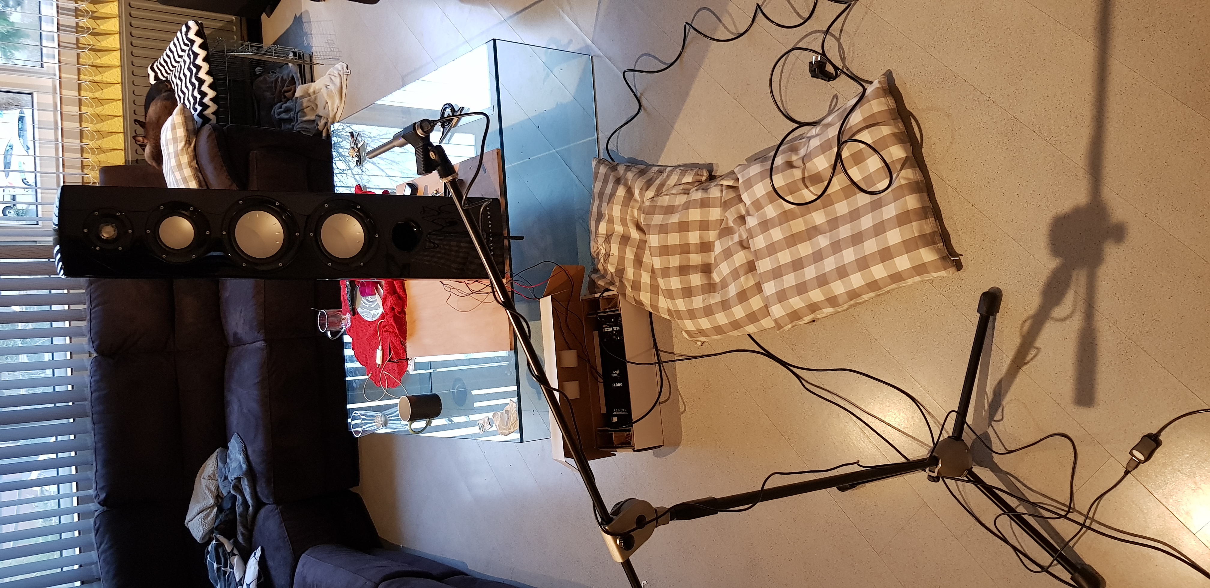

holco
Berichten: 1706
Bericht door holco »
Ik zou dolgraag echt goede metingen van mijn speakers willen hebben, maar heb hier totaal geen opties.

Wieger61
Berichten: 1426
