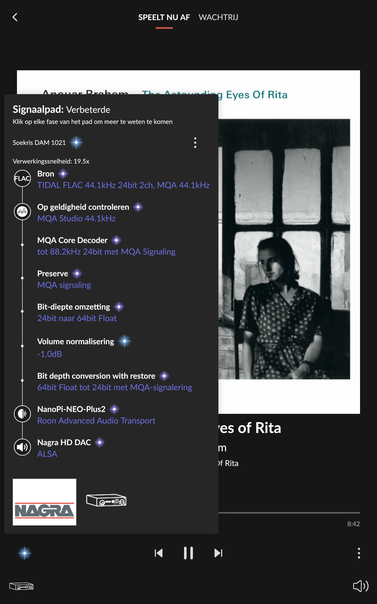

Re: Roon

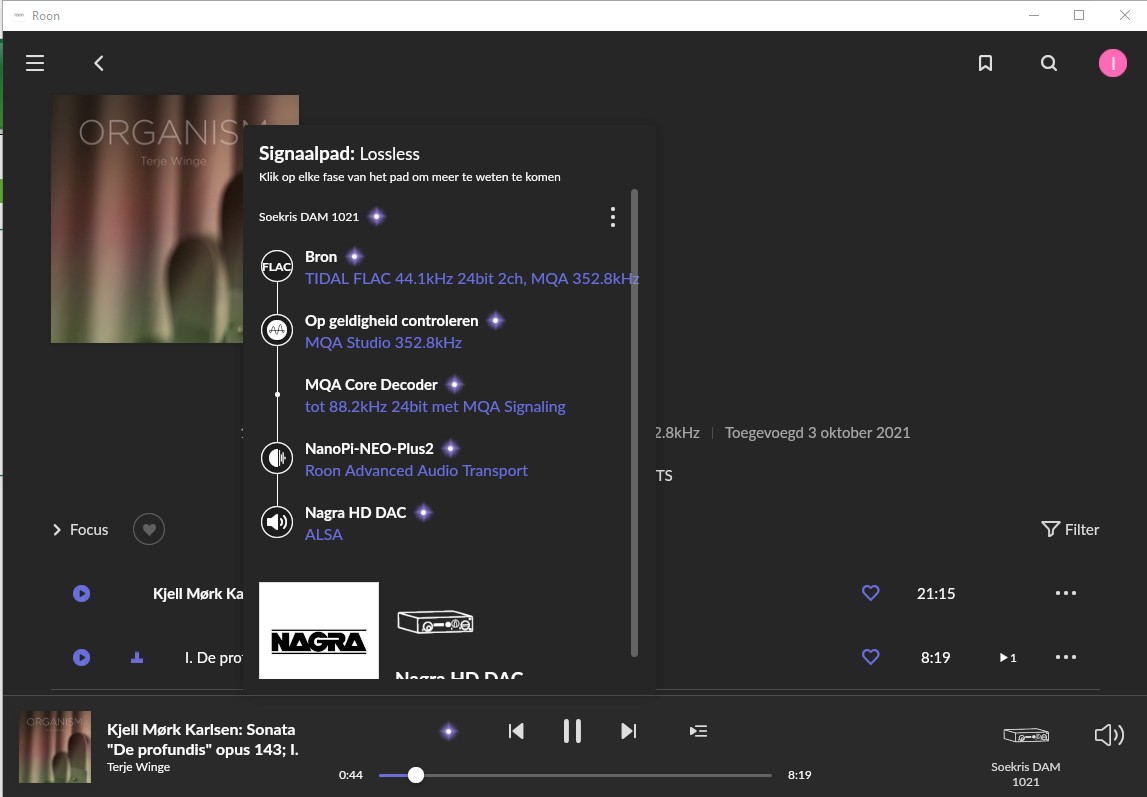

Dan maar weer eens een duiding met de MQA, geen DAC die dit ondersteund, maar blijkbaar toch wel werken met de MASTER files van Tidal.
Tja, als je denkt dat een Nagra dat gaat doen, zit je volgens mij ook verkeerd. :lol:

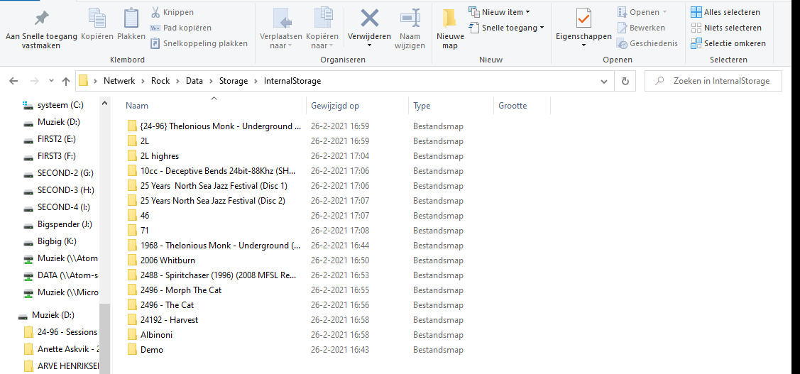

Net een server gebouwd voor iemand, en dan gebruik gemaakt van de software van Roon, feitelijk bedoeld voor een NUC, maar het werkt dus ook op een Intel board, en dan kun je er een 2 TB in bouwen en verder geen bewegende delen in het totaal, en de muziek op een interne SSD schijf.
Direct benaderbaar via de SMB opzet dus de \\ROCK\Data\Storage\InternalStorage
En hij ziet het ook wel staan. :sure:

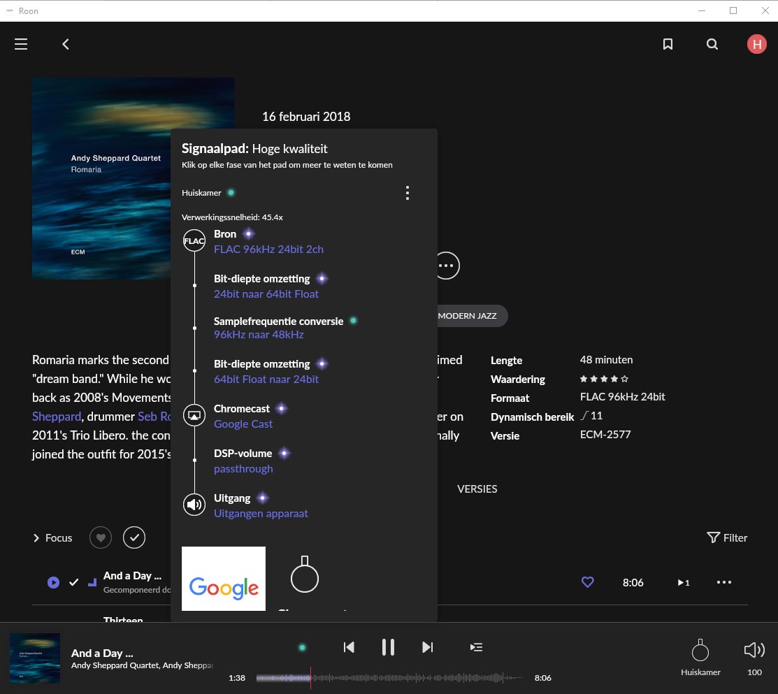

Berichten: 17865
Re: Roon
Heb een Chromecast gekocht, omdat de F1 niet meer via Duitsland is te bekijken en dan via een abo en Chrome kun je de uitzending casten.
En dat kan dan ook met ROON :rofl:
Leuk om eens uit te proberen, en de TV heeft dan optisch uit naar de voorversterker/ eindtrap/ boxen, best leuk. :)

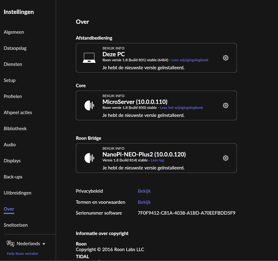

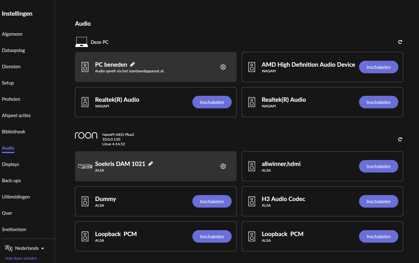

Nu dan afgelopen week een keer alle units/spelers ( ROON Bridge ) die ik onder ROON had draaien ineens weg, vandaag dan weer een update voor de Linux versie van de Core.
Er was al eerder een update specifiek voor Linux geweest, maar ook weer dat vanavond er weer gezocht moest worden naar de speler die in de DAC zit, dat is dan wel wennen.
Zijn er meer mensen die het probleem herkennen?
De plus 2 zit in de kast bij de Soekris.

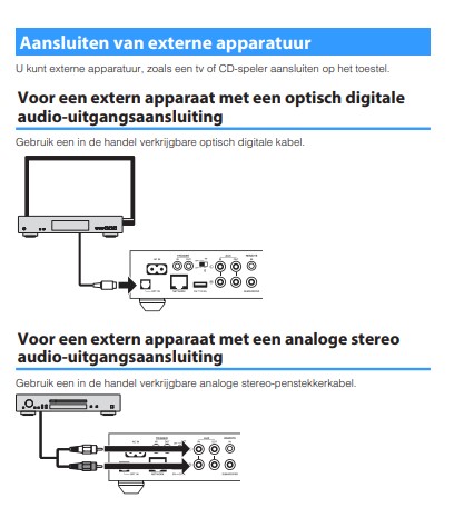

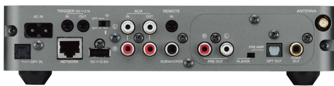

Berichten: 17865
Re: Roon
Het lijkt mij niet eenvoudig, het is bedoelt als een eigen systeem, maar er zitten wat gaatjes in met een beperking.
Je hebt een optisch in, en daar moet je dan gebruik van maken, via de "beperking van 24/96", wat zou moeten werken, De meeste mensen sluiten daar de TV op aan, denk ik.
Tweede is dan via Airplay, is ook beperkt, Apple is niet zo erg bij met dit soort dingen.
Jammer dat je niet in de buurt woont, konden we dat uitvogelen. :lol:
Een Squeeezebox Touch er tussen werkt ook wel waarschijnlijk en dan de optisch uit benutten.

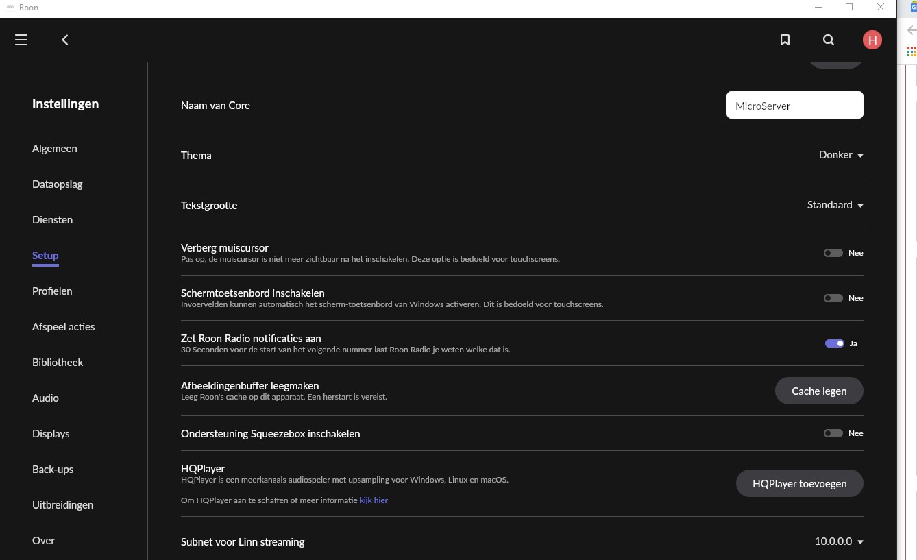

Berichten: 17865
Re: Roon
De optisch uit van de Touch verbinden met de optisch in van de WXC, en dan ziet Roon wel de Touch, en stuurt daar de file naar toe.
Vervolgens kun je dan de Touch koppelen door de Squeezbox te ondersteunen bij de instelling, dan kan je daarna je eigen speler bouwen. :lol:
Bij mij is het dan niet ingeschakeld, ik kan hier met verschillende systemen draaien, als ik dat wil.
Berichten: 15170
Re: Roon
Het is zelfs een menu item dus.. lijkt me wel wat om eens te proberen dan, zoals gezegd heb ik nog een Touch staan. Zal een Roon proef abonnement nemen, dank je voor de tip!
