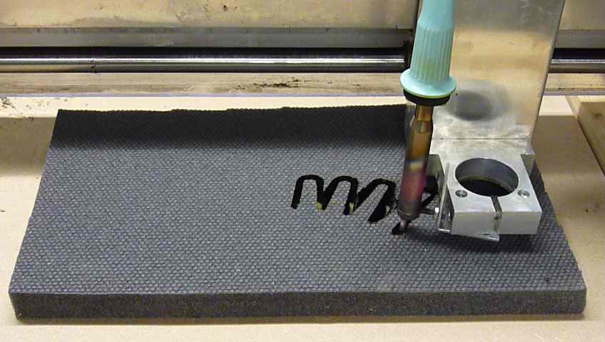

Frank (Pacific project) had mij een tip gegeven om het schuim in te vriezen en dan te frezen.
Geweldig idee.
Alleen, het schuim heeft zo weinig vochtopname dat het hoegenaamd niet harder werd door het invriezen.
Het smelten lukt min of meer.
De Weller heeft een lange op maat gemaakt stift bekomen en het magnetische afschakelsysteem is verwijderd. De stift blijft nu heel het traject materiaal wegsmelten.
Aanvoersnelheid is 10mm/sec. De temperatuur aan de stift is het laagst op de punt. Raar, ik dat altijd dat warmte naar de punt stroomde en de punt daarom het heetst was. Niet dus!
Hoedanook, met 130°C aan de punt en 200°C bovenaan de stift smelt het PU schuim zuiver recht af.
Alleen, na zo'n 20 cm smeltweg begint de stift smeltresten te verzamelen waardoor de smeltweg breder begint te worden en ook de randen minder mooi glad beginnen worden.

smelt je de open structuur aan de zijkant op deze manier niet dicht
Wellicht zou je de vingers kunnen smelten en de zijdes die richting de unit staan gewoon snijden zodat je daar de open structuur behoud.
Helemaal juist.
Om die reden heb ik ook de voorkant met rechte lijnen gemaakt zodat die, indien nodig, met de hand kunnen worden bijgesneden.
Als je het tijdens het frezen plat zou kunnen persen (tussen 2 x 12mm mdf bijvoorbeeld), kun je het waarschijnlijk wel beter frezen.
dat is zeker de moeite om uit te proberen. 40 mm kan zonder moeite naar 4mm en met wat druk tot 1mm dik.
