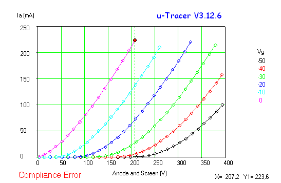

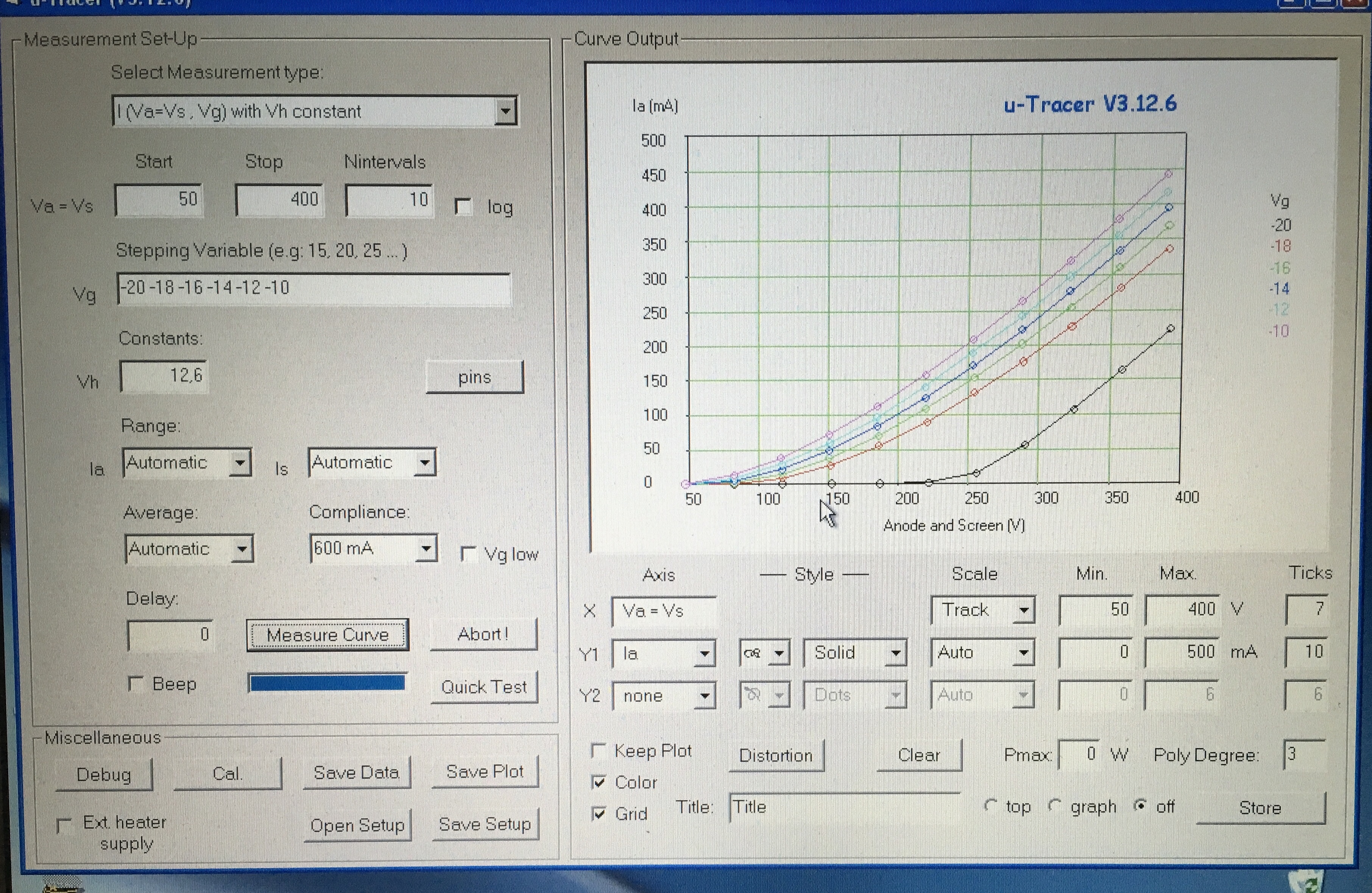

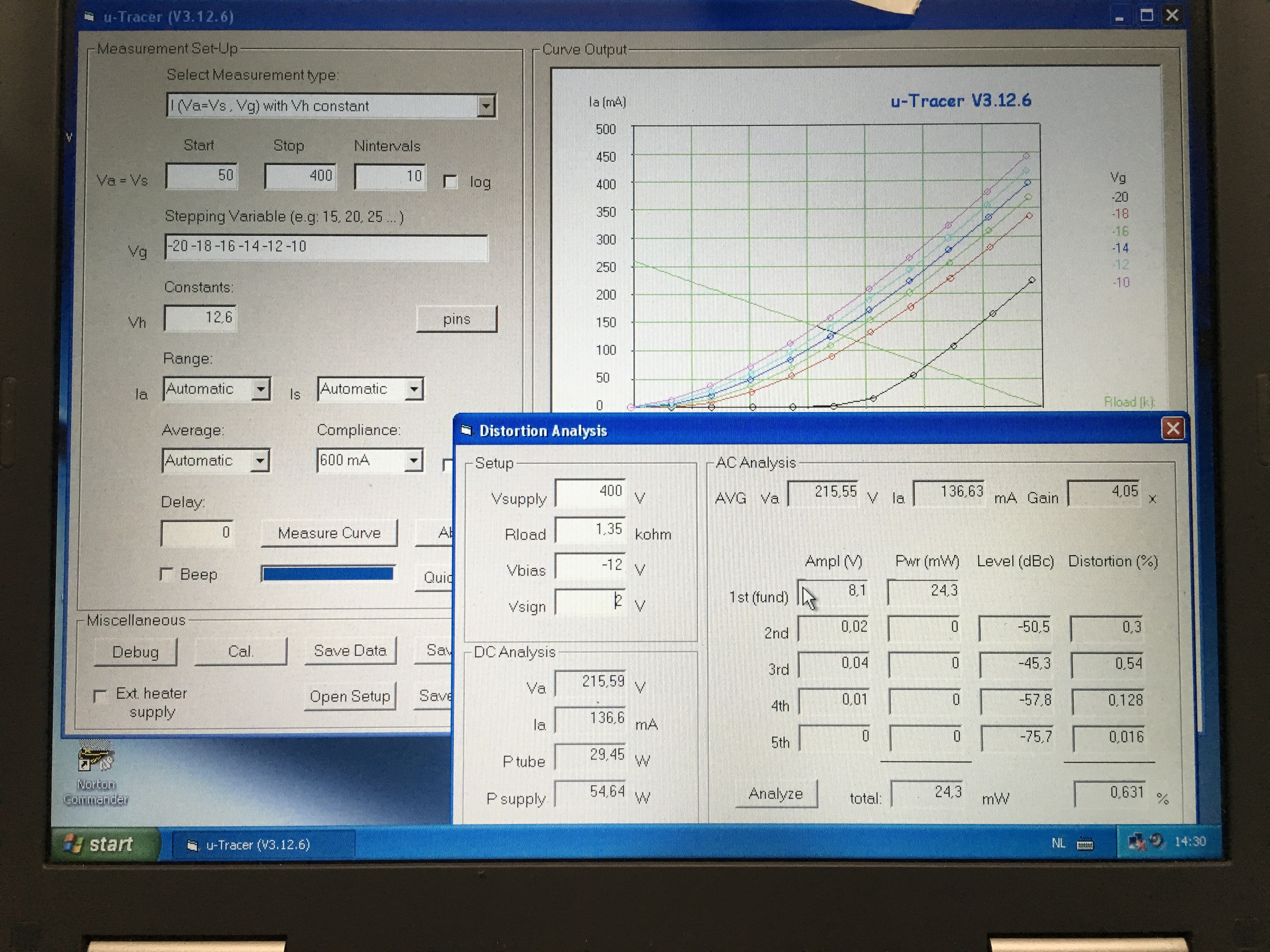

Ik heb de utracer gemodificeerd naar 600 mA het werkt nog niet 100 % ik krijg de tester nu niet meer boven 380 volt met 1 K Weerstand
Wel heeft Sloeberke de software op laptop gezet hij heeft daar ervaring in het is een ocx bestand wat hij verandert heeft ik denk de attribuut

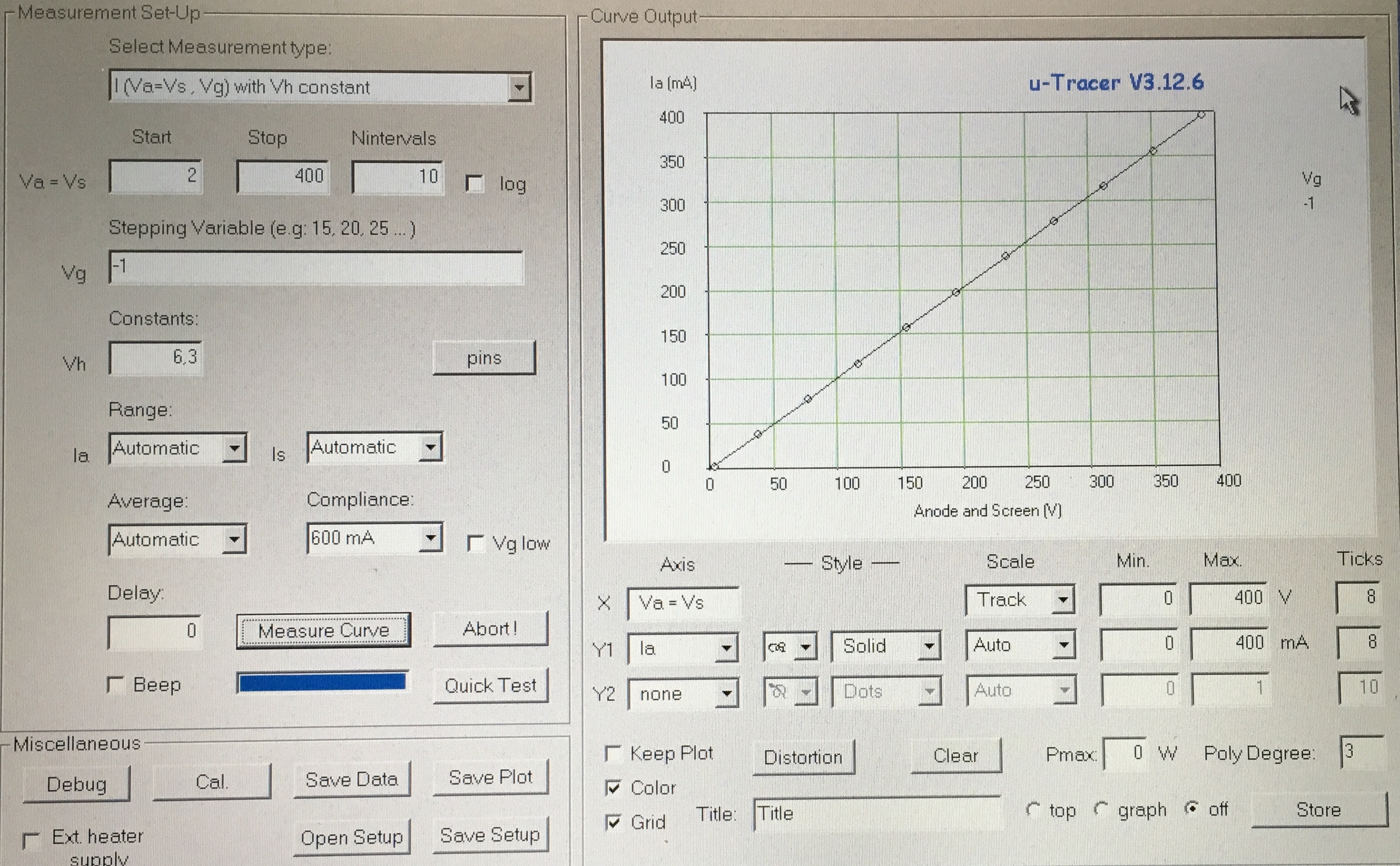

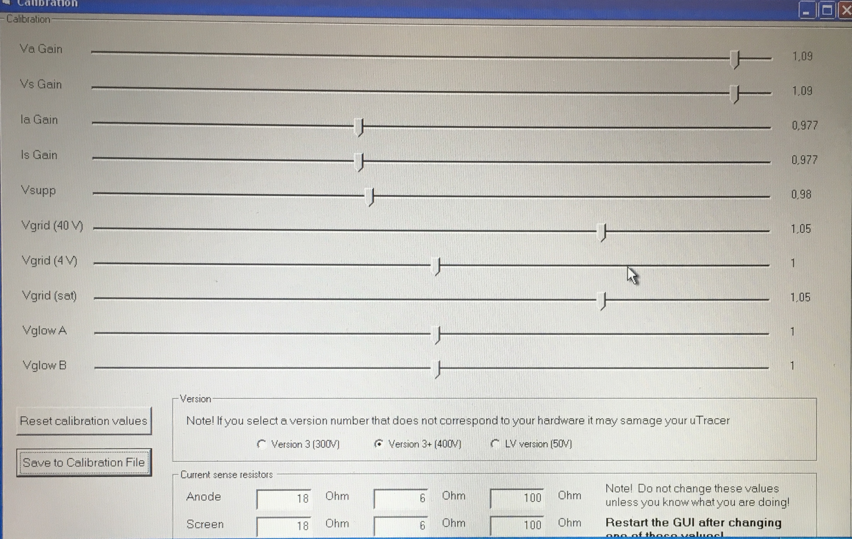

Deze ochtend wat 1% 600 mW weerstanden wezen kopen en 2 elco,s 10 uF met lage ESR
Dat was al weer te veel Dus maar weer op de bank

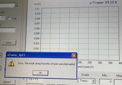

De utracer geeft een hardnekkige foutmelding
Foutmelding
Foutmelding

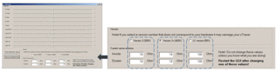

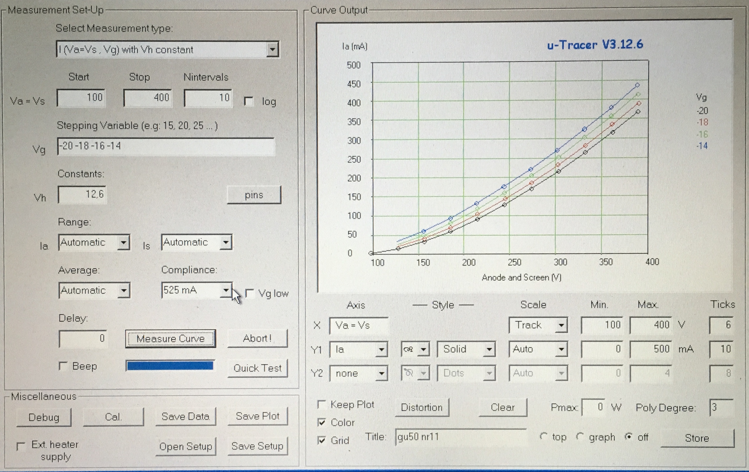

Als ik de schuiven in het calibratie scherm meer naar het midden schuif is de software stabiel :-k
Calibratie scherm
Calibratie scherm

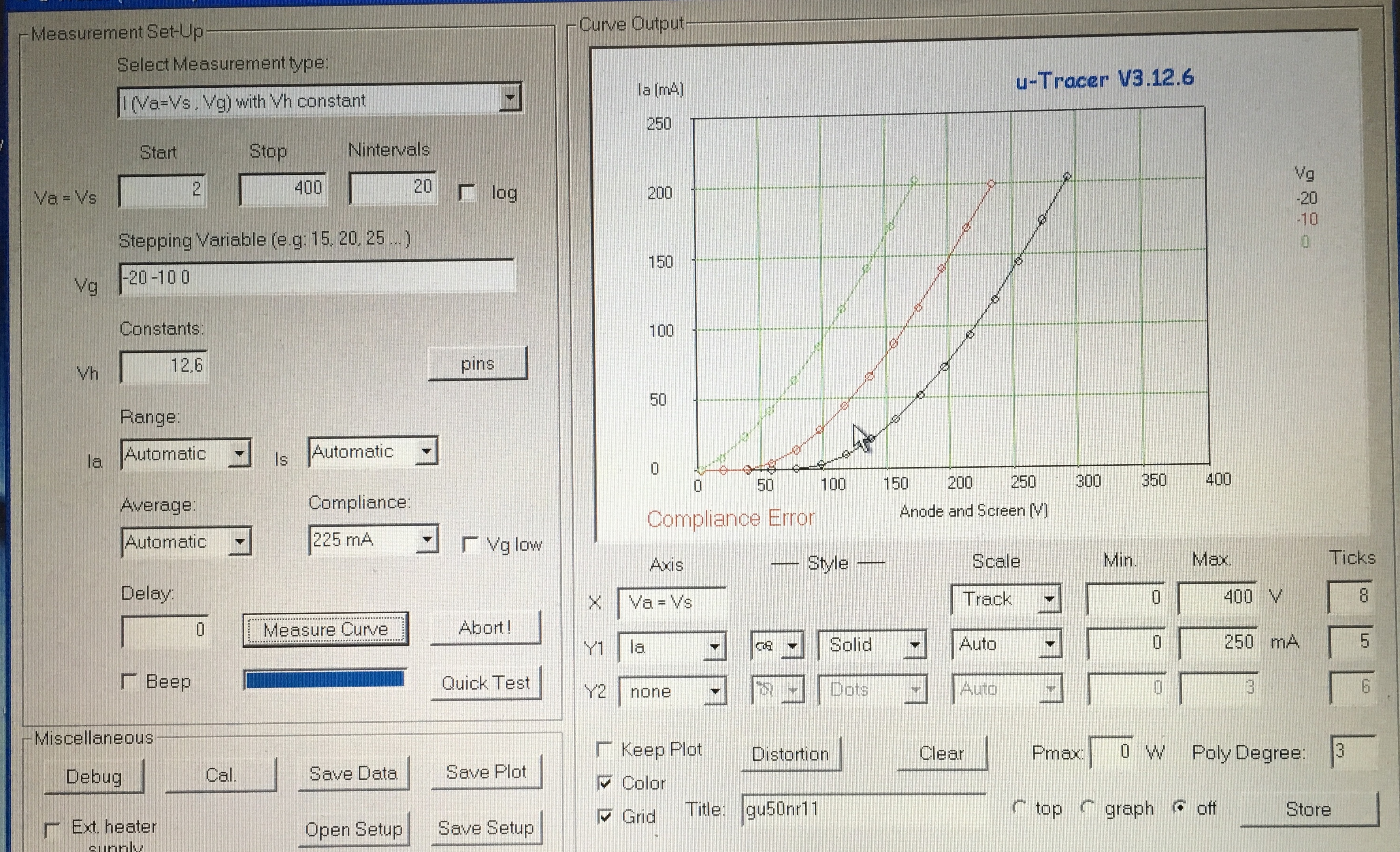

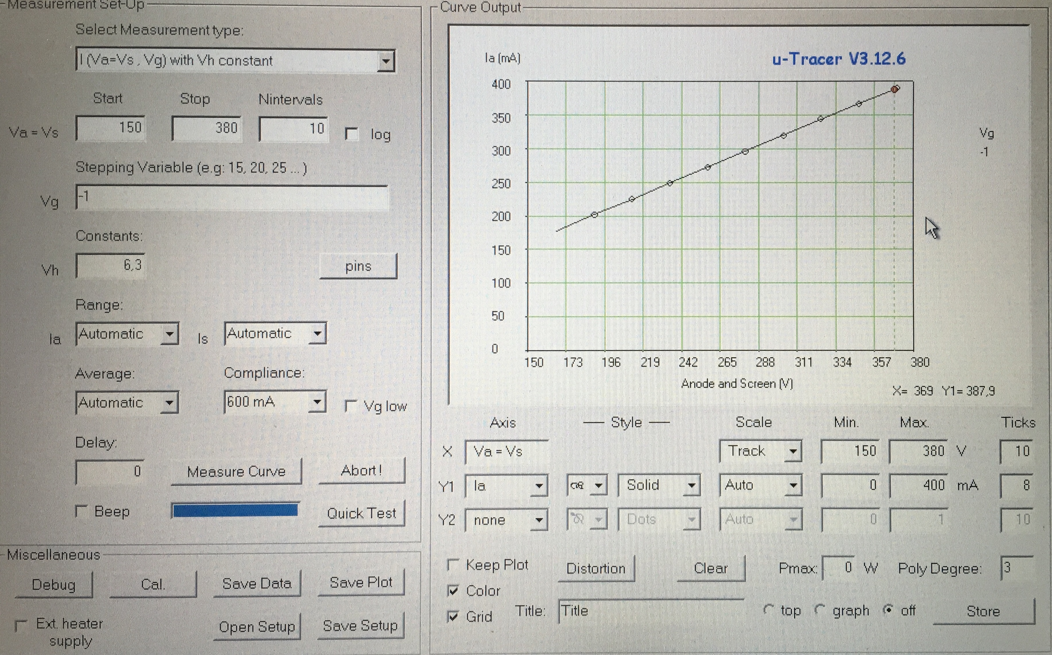

Vanavond weer wat gedaan en zag onmiddelijk wat er verkeerd zat bij de stroom sensor :oops:
ik heb er 15 ohm 2x in plaats van 18 ohm
Nu 18 ohm er in En nu kom ik met gemak aan die 400 mA
Raar eigenlijk zal het wel verkeerd begrijpen 8-[
Zou eigenlijk verwachten meer stroom te zien :think:
Maar natuurlijk ik meet over die weerstand en op scherm staat de stroom
Maar die is hoger als de gemeten waarde over de te lage sens weerstanden O:)
En zal ook diie Ad converter over zijn toeren gaan
Morgen verder Ben op de goede weg.
Alleen de spanning die blijft wat achter

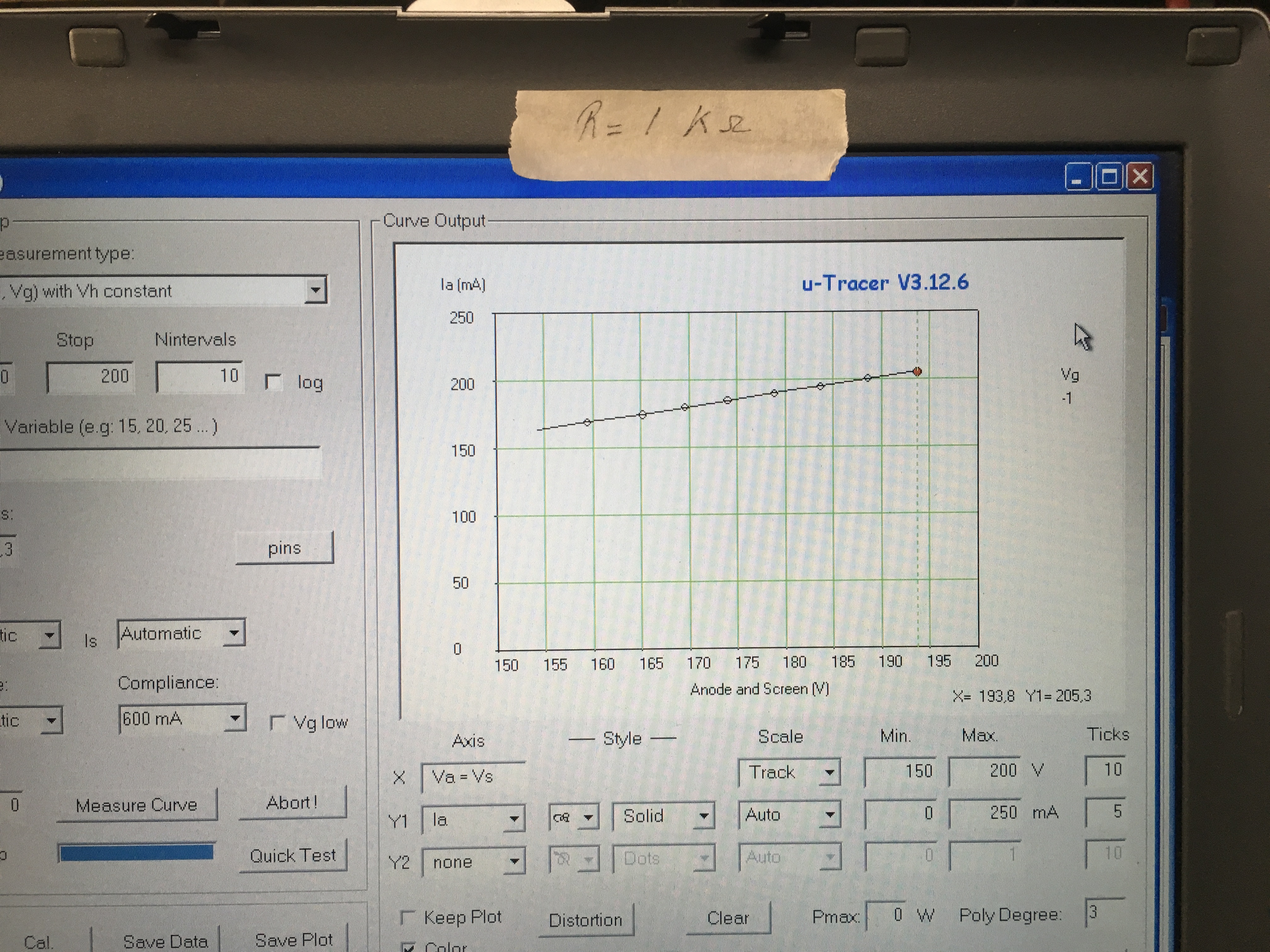

Re: UTracer 3,5

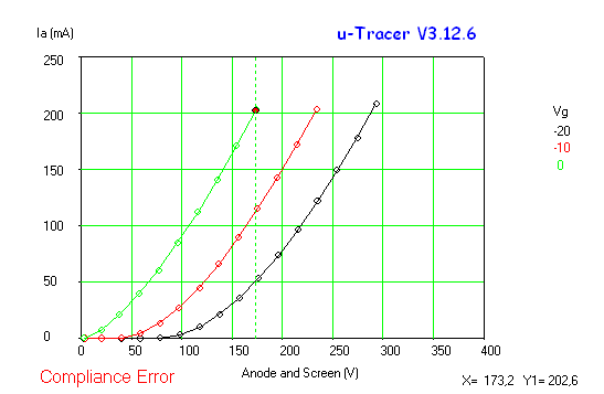

Wat ik ook doe De spanning komt nooit aan de waarde welke hij zou moeten zijn
Als ik 400 volt instel bereik ik ongeveer 389 volt dat is 11 volt te laag
Als ik 380 volt instel kom niet verder dan 369 volt dus ook een 11 volt te weinig
Stel ik VaVs in op 200 volt dan kom ik niet hoger dan 193 Volt is 7 volt
En Mn Calibratie scherm is op het eind verder schuiven helpt ook niet meer
Re: UTracer 3,5
Net email contact gehad met de uitvinder Ronald Dekker en dit hoort zo kennelijk
Het is normaal schreef hij dat de spanning wat lager is
Omdat de Condensator spanning gemeten wordt terwijl hij wordt ontladen
Het is ook maar een 2% en Ik heb er vrede mee O:)
Kassie kan dicht :D

Nu de uTracer is op een nieuw hoger level getild
Negatief -50 Hoogspanning anode schermrooster 400 volt
De stroom naar 600 mA
Buis in de test is GU50 fluitketel nr 7 :lol:

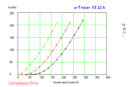

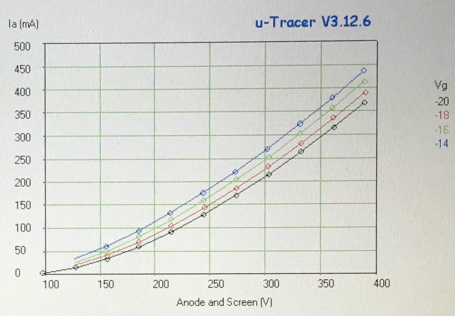

Met de µtracer gaat 't ook niet zoals het moet.De -20V ineens veel verder weg .En de -16V komt overeen met wat er bij -20V zou moeten zijn.

En wat is er precies fout Anne ?
Ik heb misschien de eerste meting tekort gewacht met starten van de meting
Met de calibratie is alles perfect gegaan :think:
Buis nog niet helemaal heet, zou kunnen.Maar een kromme bij -16V met stroom die bij -20V hoort wijst op een zwakke buis of te weinig gloei.

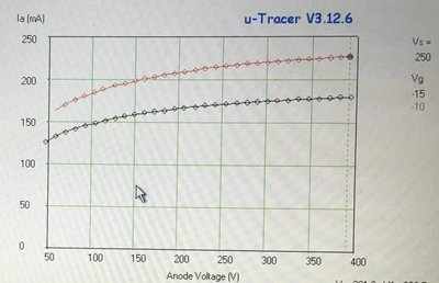

Nog even de triodegrafiek (wel in 't russisch)

Ik zal vanavond nog n paar metingen doen op andere buizen Dit was een buis nieuw in doos Alleen 45 jaar oud :lol:

Eigenlijk komt het op -20 volt al aardig overeen 300 mA bij 200 volt

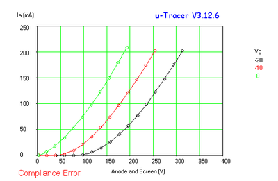

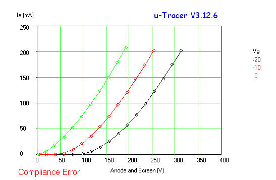

zo nu heb ik alle buizen in mn handen gehad incl 4 kapotte en een paar verdacht die in de doos zitten nr7-10
compliance error omdat ik de stroom begrenst heb staan op 225ma
lijk me prima Anne in triode O:)

Re: UTracer 3,5
Mooi, dat lijkt er meer op :D , lijkt wel een GU-50 :o :lol:

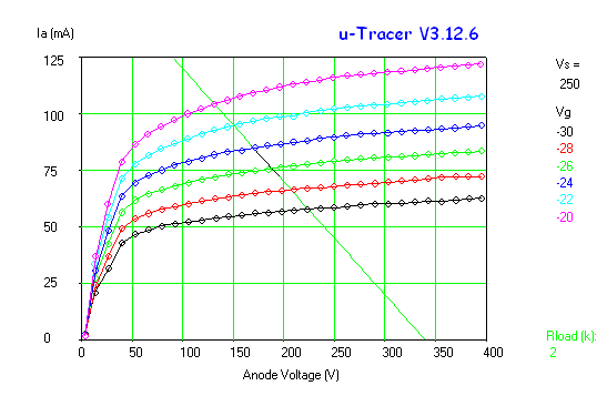

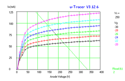

ik heb alle buizen in triode gemeten
en buis nr 10 in Penthode schade
