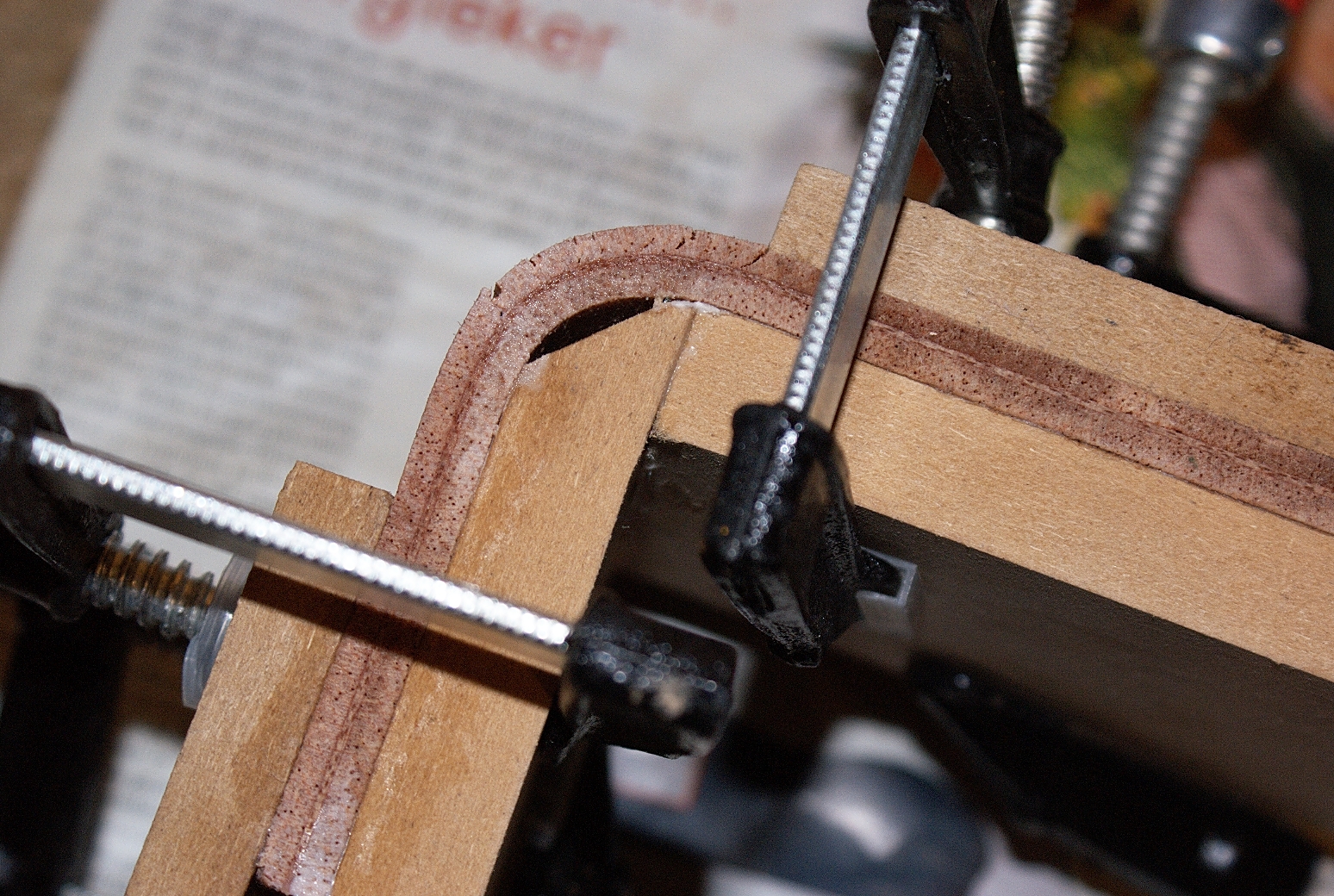

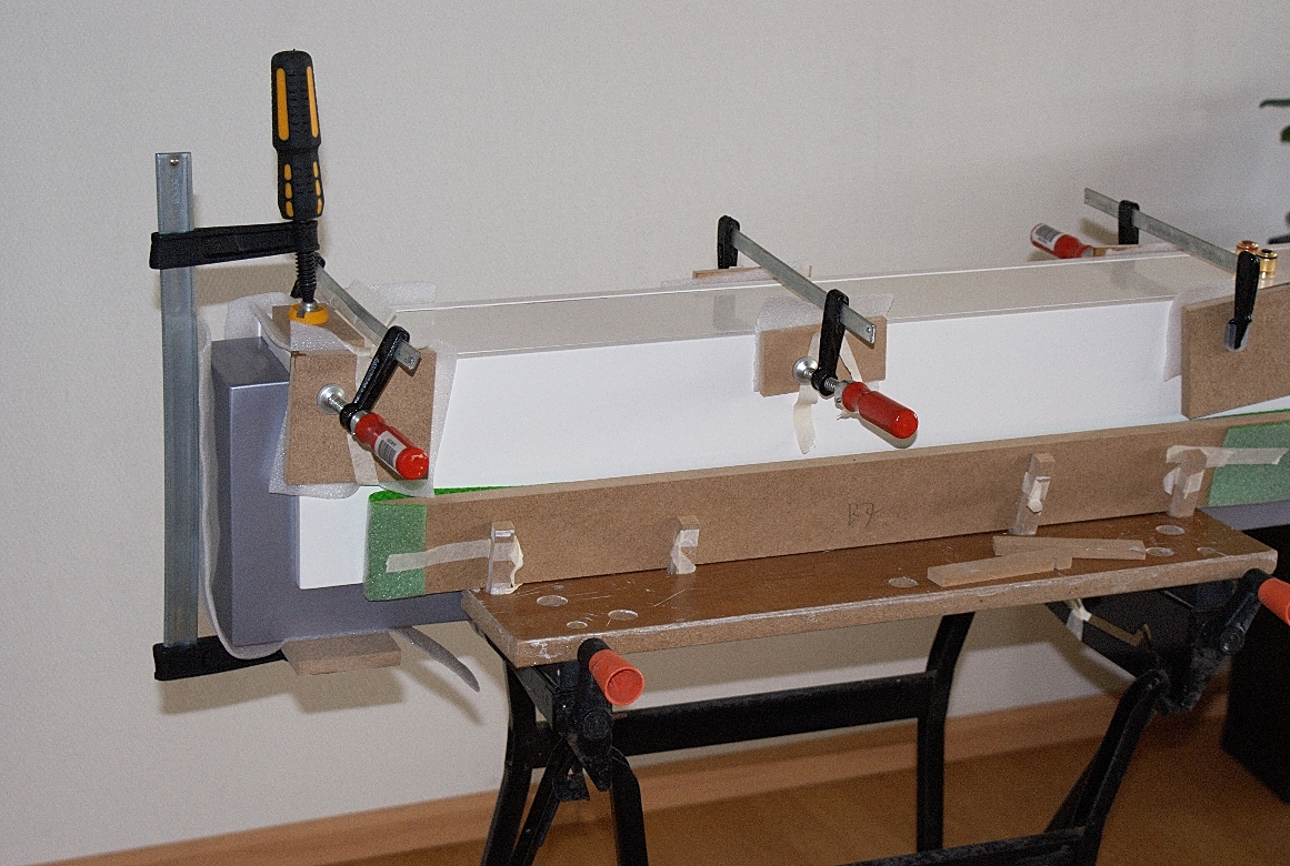

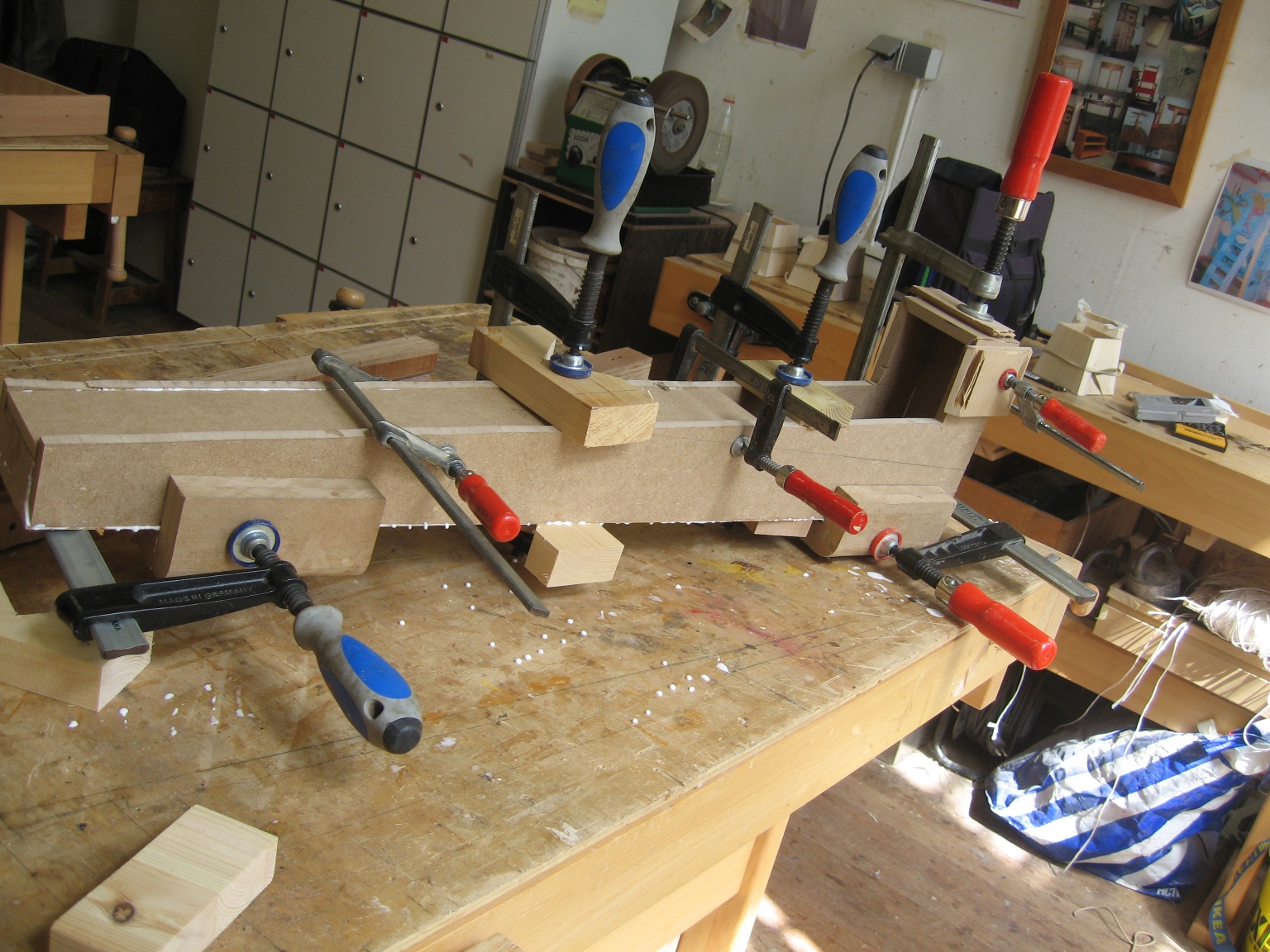

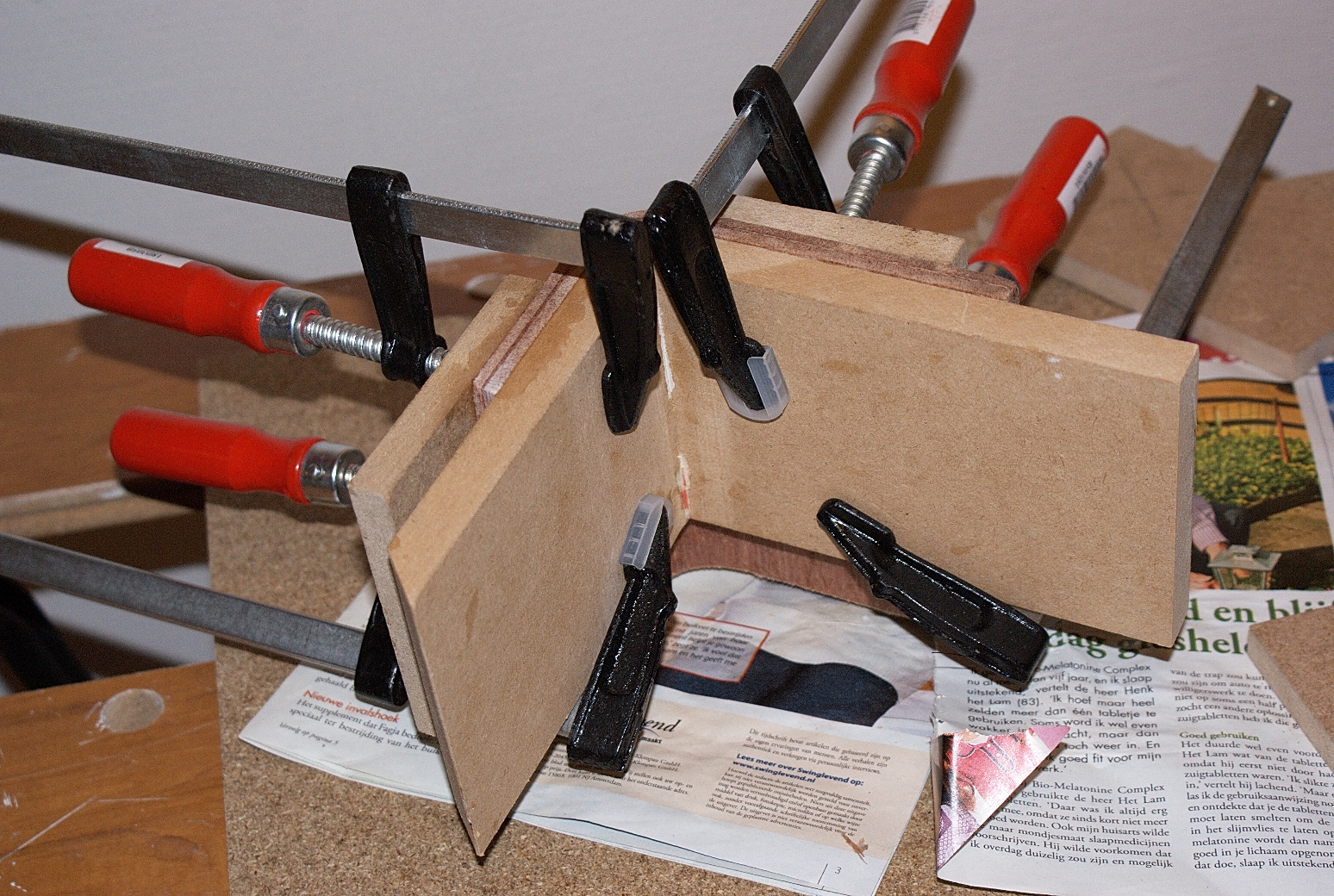

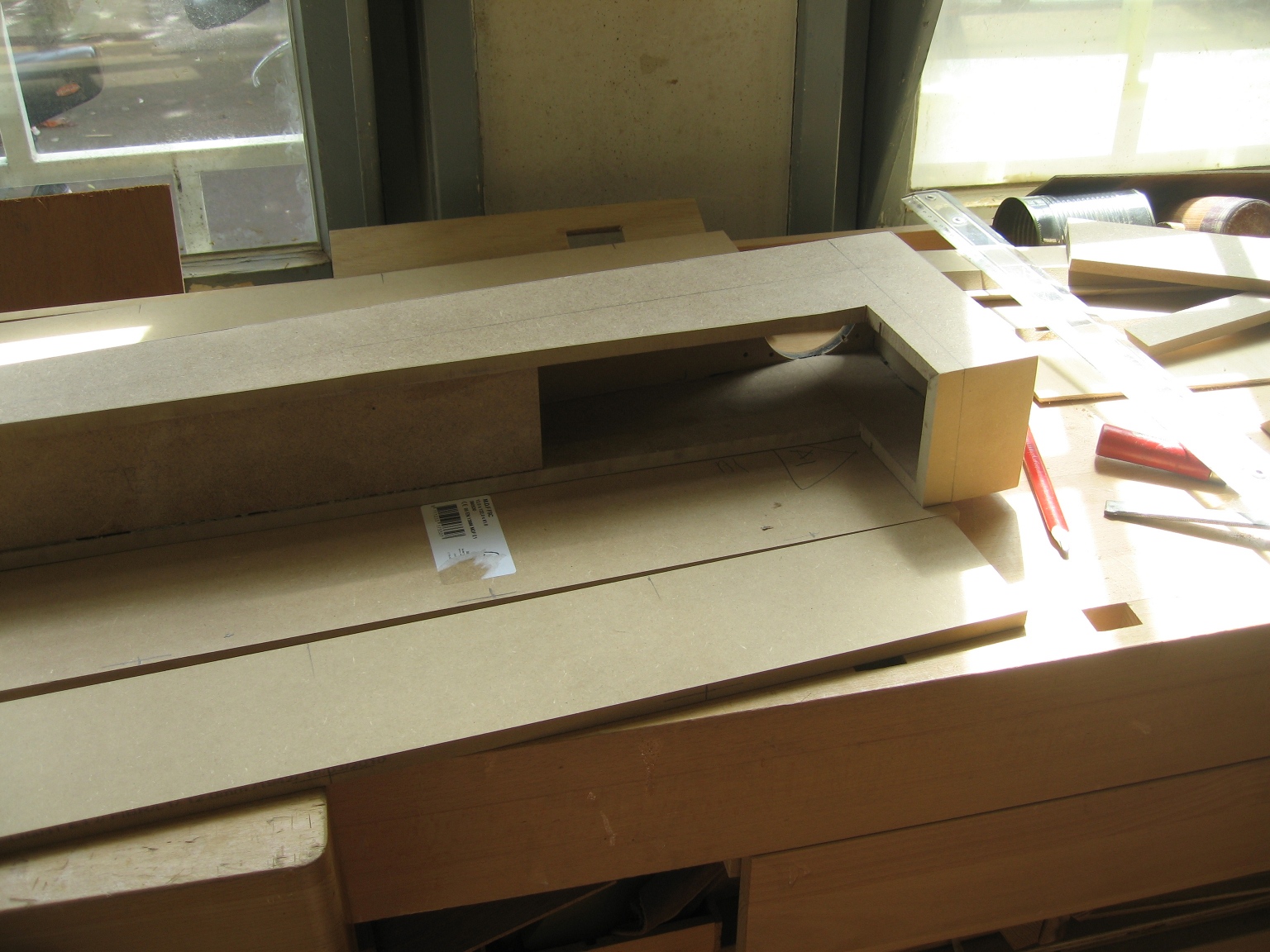

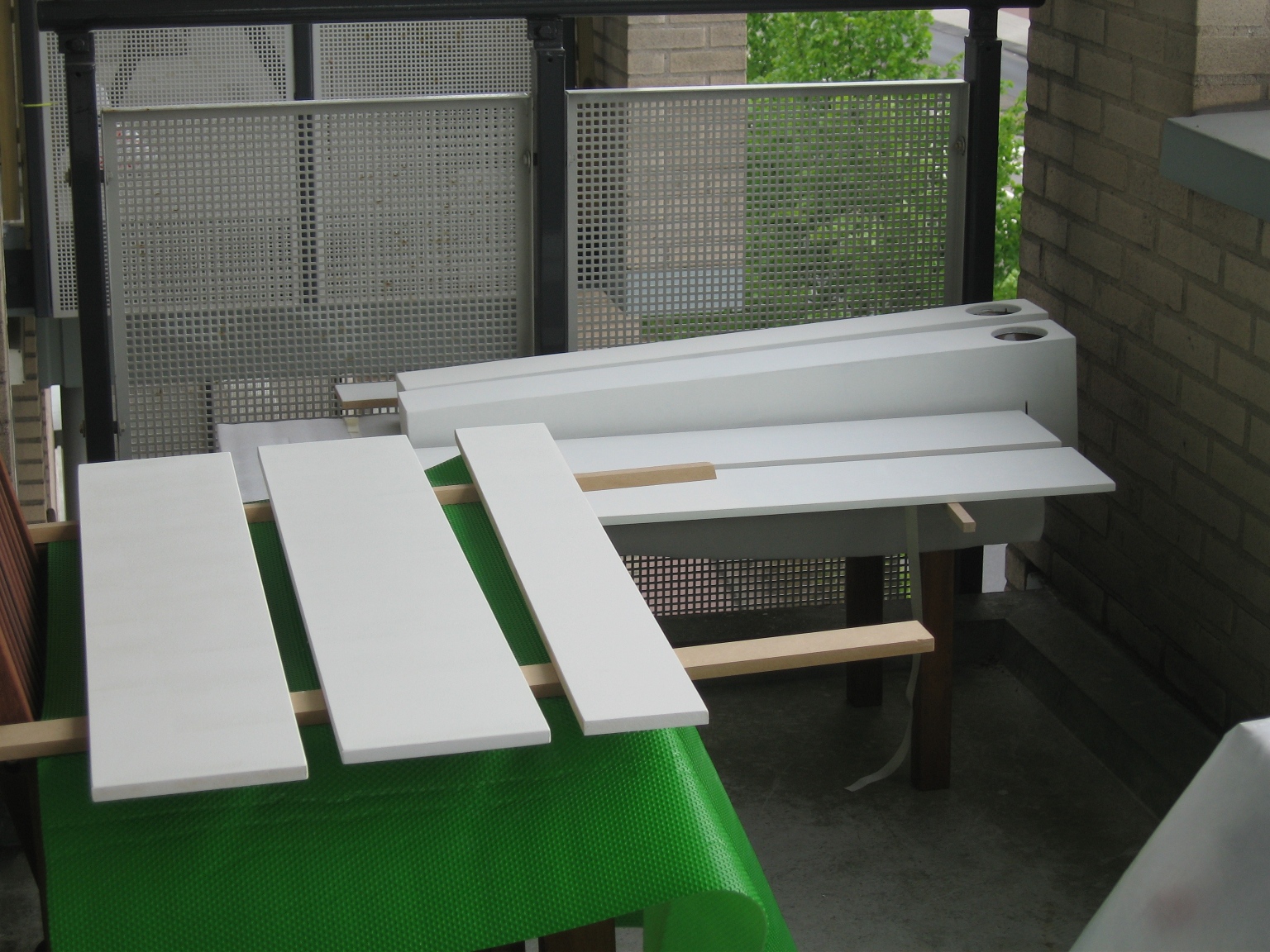

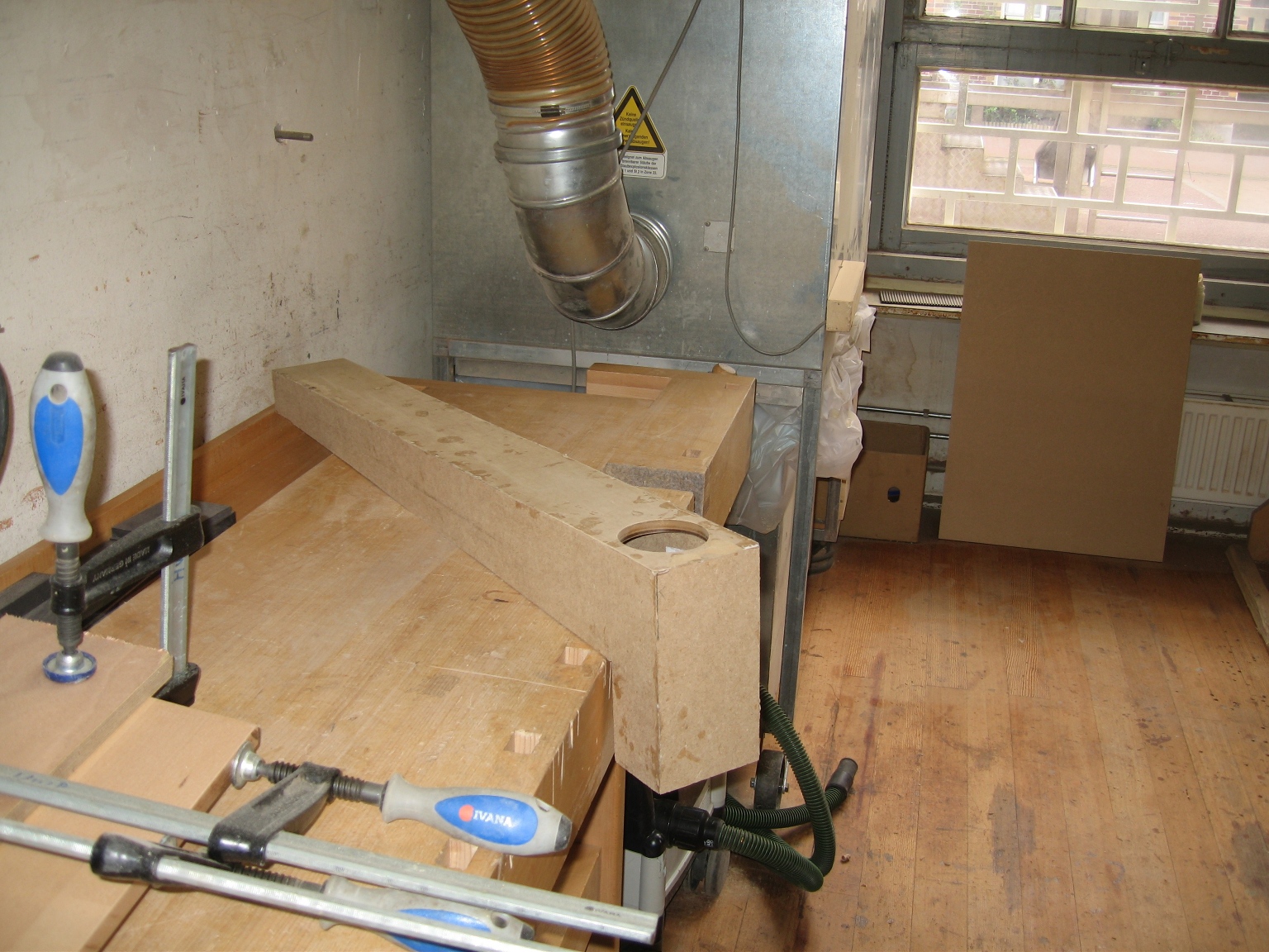

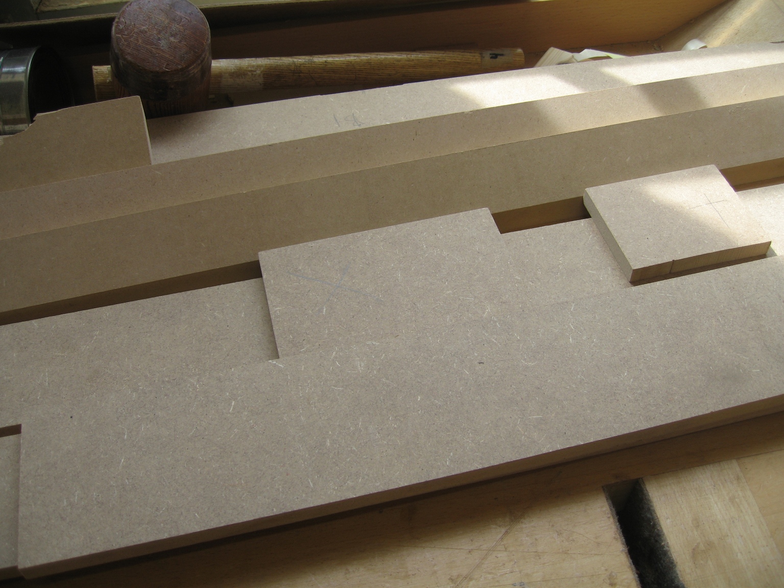

Weer iets verder met de speakerbehuizing:

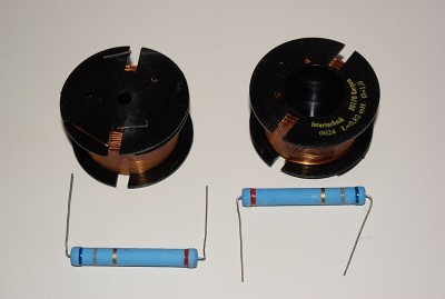

Onderdelen voor de filter gehaald bij Speaker & Co Haarlem.
Bestaat er + en - zijden van deze luchtspoel en weerstand?
Berichten: 12445
Re: 1st zelfbouw audioset Needles en Tripath TA2020
Nee, er is geen + of - aan een weerstand, danwel spoel.

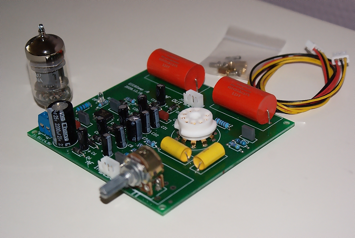

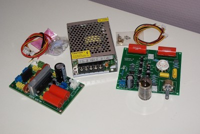

Onderdelen voor de versterker zijn ook binnen.
Berichten: 12445
Dat wordt morgen lekker luisteren dus :)

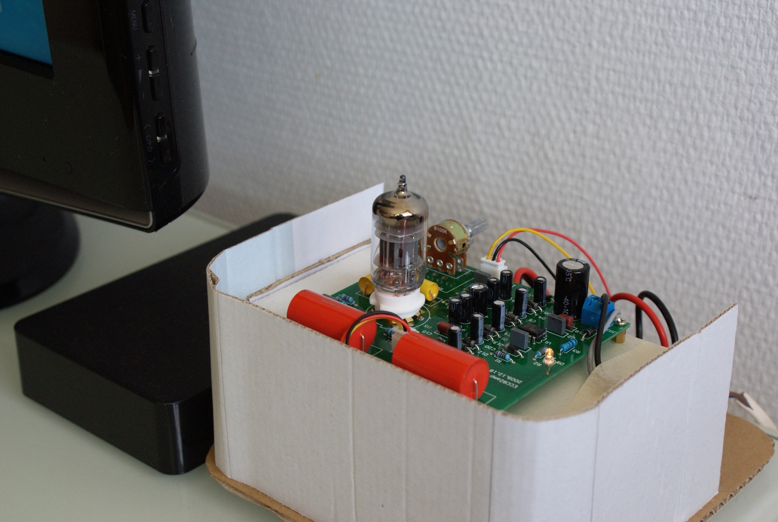

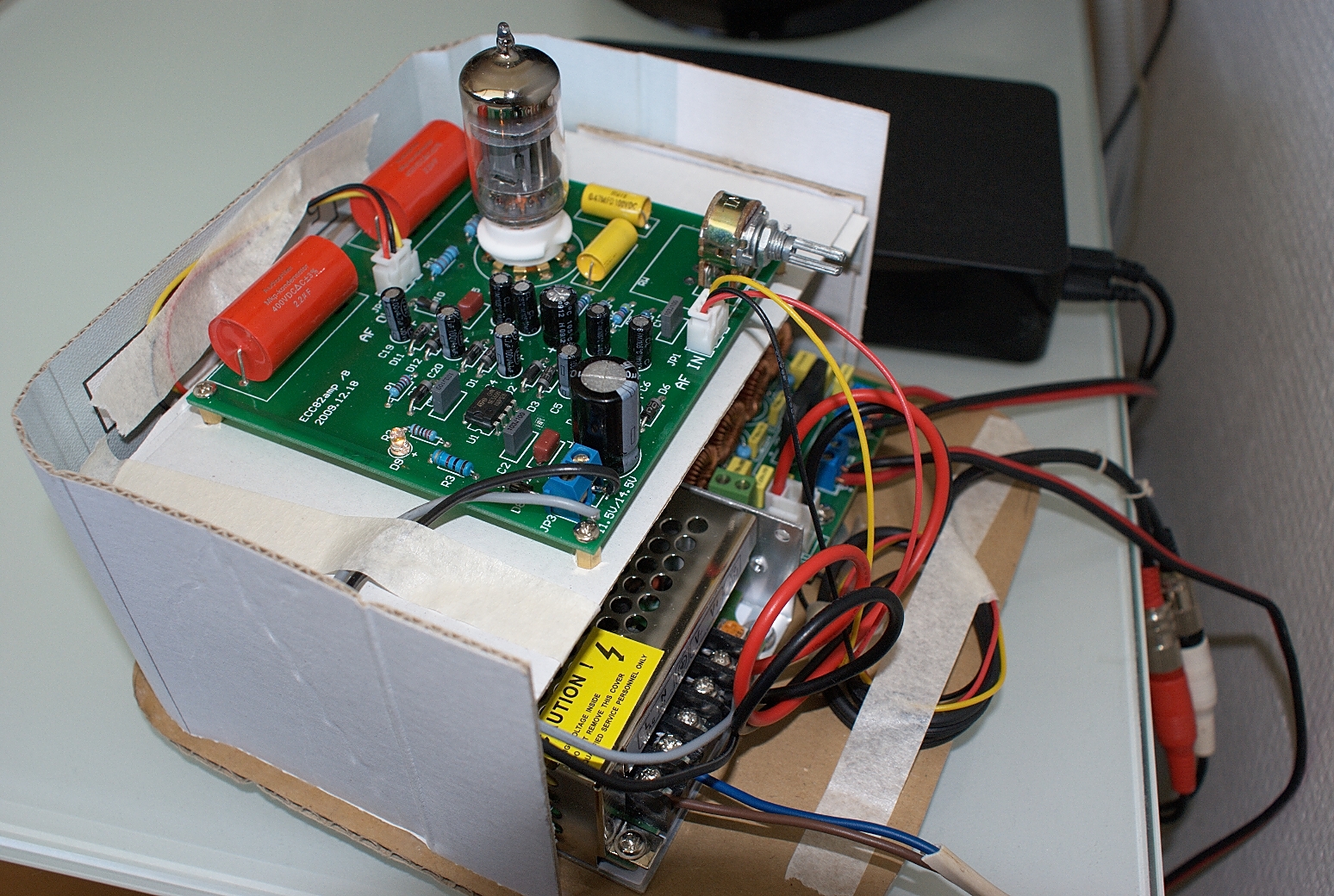

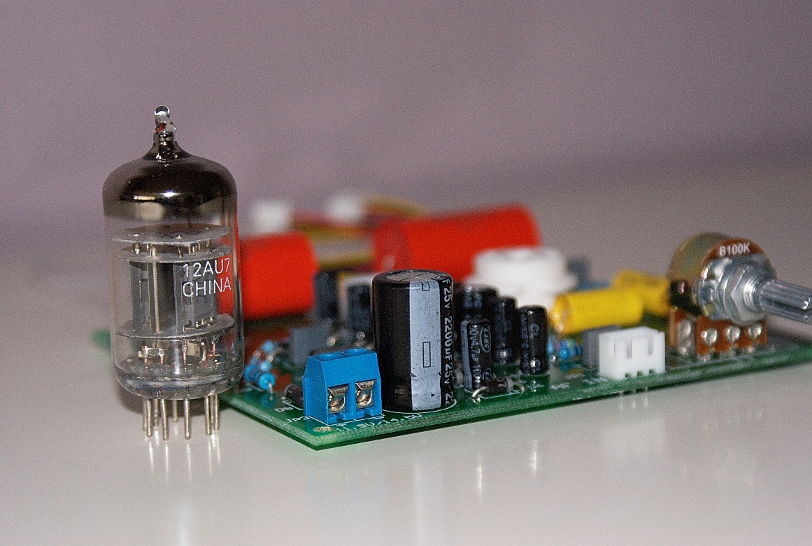

Kon niet wachten... Mijn Needles is nog steeds niet af... uhm...
Een behuizing van karton gemaakt en tijdelijk alles ingebouwd. Een setje Tannoy 611 aangesloten en genieten maar. :D
Ik was verrast door deze kleine versterkertje. Mijn huidige setje is een 20-jarige Kenwood versterker met Tannoy 611 speakers. Deze Tripath TA2020 geeft veel strakke geluid en wat kan die hard! Hij blaast mijn kenwood versterker gewoon weg.
Als ik aan de volumeknop draait dan komt een zacht krakend geluid uit de speakers. Veel erger is dat bij het inschakelen van de versterker komt een zachte tik en bij uitschakelen een harde plop uit de speakers. Wat irritant!
Na wat googlen was het duidelijk dat dit door de 12AU7 MKII buffer amp komt. Duidelijk is het ook dat deze 12AU7 buffer is van veel mindere kwaliteit dan de Tripath TA2020 MKIII.
Laatst gewijzigd door gniaw op wo 26 mei 2010, 11:15, 1 keer totaal gewijzigd.

Dat wordt een luidsprekerbeveiliging (K4700 van Velleman). Is 1, veiliger en 2, dan heb je geen in- uit-schakelplop meer. En van dat kraken mag eigenlijk niet. Die potmeter moet in principe nieuw zijn en mag daarom niet kraken. Even contact opnemen met de mannen van samenkopen.net?
BertDB
Berichten: 1978
Locatie: Mechelen (BE)
Bericht door BertDB »
dat buizen voortrapje is in principe een 1:1 buffer.
vind het dan ook wat jammer ..
Ik kan me niet voorstellen dat ie ook een impedantiecorrectie uitvoert, en de 12AU7 is nu ook geen superbuis.
Mijn inziens voegt ie (buiten het karakteristieke buizengeluid) meer slecht dan goed toe :)
Berichten: 12445
Als buffer voegt een buisje sowieso niet veel toe.
Hadden ze hem beter als anode volger kunnen gebruiken en dan vervolgens weer flink kunnen verzwakken :lol:
(klinkt ook weer niet logisch heh :wink: )
Desalniettemin ziet het er wel leuk uit natuurlijk.
Het gekraak en geplop komt iig niet uit de buis. Eerder uit de potmeter en het inschakelen van de TA2020

Vandaag nog een test gedaan:
1. Potmeter
Het zachte krakend geluid, bij het draaien van de potmeter, komt alleen sporadisch voor.
Potmeter geheel dicht gedraaid; Die zachte tik bij inschakelen en harde plop bij uitschakelen van de voeding treden nog steeds op.
2. Installatie zonder 12AU7 MKII buffer amp
Installatie opnieuw opgebouwd maar dan zonder de 12AU7 MKII buffer amp (dus ook zonder potmeter). Nog steeds zachte tik bij inschakelen, maar die plop bij uitschakelen is veel zachter geworden. Zonder die potmeter is het geluid van de installatie veel te hard. Om muziek op een normaal volume af te spelen met de Popcorn moest de volume op -14 staan, -15 is minimum.
Voorlopig ga ik verder met het bouwen van deze setje. In een latere stadium zullen deze problemen worden opgepakt (optimalisatie). In de behuizing zou ik rekening houden met het later inbouwen van de Velleman K4700 luidsprekerbeveiliging.

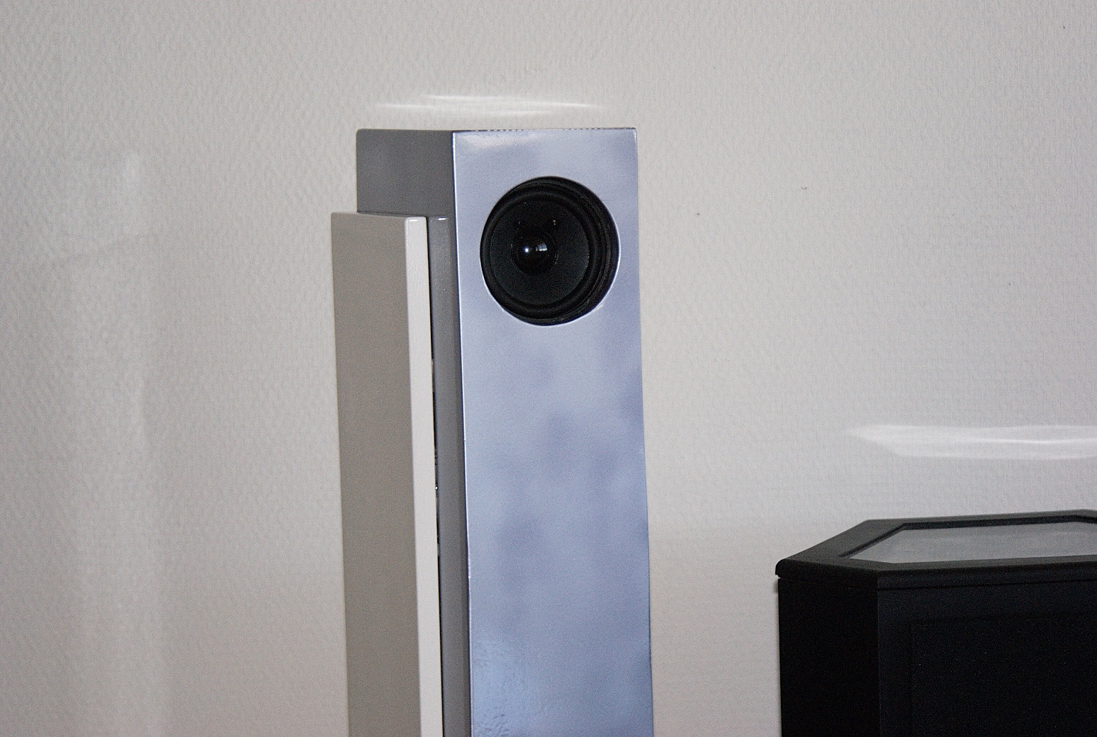

Helaas ging het niet erg soepel :-(
De eerste speaker was afgelopen weekend af en is helaas overleden. Ik heb hem laten vallen, wat ben ik een gigantisch sukkel!! :twisted: Door de val is de speaker cone gescheurd en een beetje lakschade aan de kast. Een bestelling voor een nieuwe drivertje is gedaan en hoop volgende week binnen te hebben.
Ik heb de drivertje aan de binnenkant van de baffle gemonteerd en dat doe ik nooit meer. Een stevige bevestiging van de driver was heel erg lastig te realiseren bij een kleine speaker.
Op de pastel paars metallic verflaag heb ik nog een laag hoogglans transparante lak gespoten. Resultaat: irretante "vlekken".
Terwijl er soms tegenviel heb ik nog steeds veel plezier in dit project. Vooral veel geleerd hoe het niet moet.. goed voor het leerproces dus. :lol:

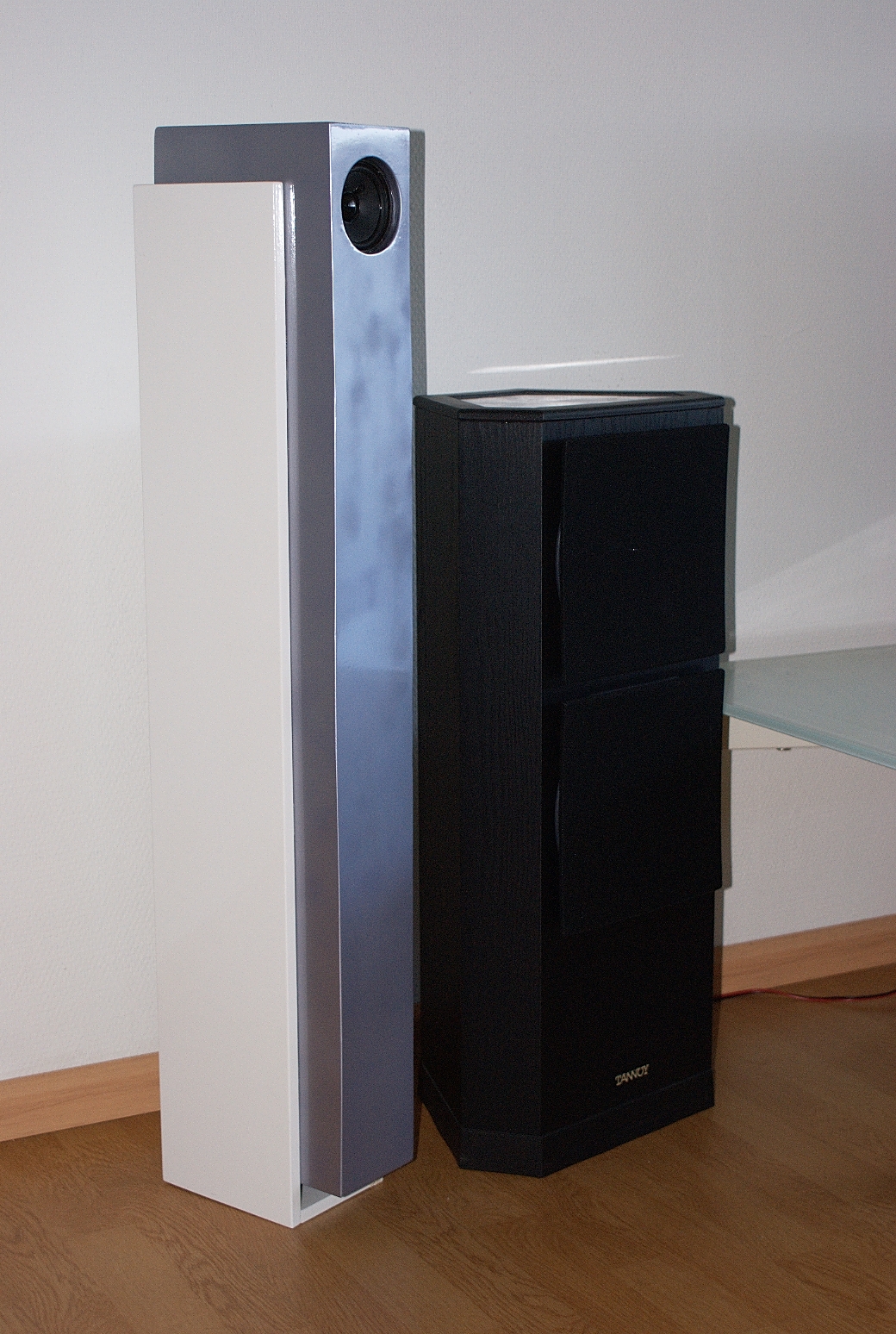

Ik heb naast Tannoy één Needle aangesloten op de Tripath TA2020. Needle klinkt best wel goed en produceert veel geluid. Het is geen eerlijk vergelijk met de Tannoy. Tannoy gaat veel verder in het laag en geeft meer strakker en gedetailleerd geluidsbeeld. Ik vind de Tannoy te dominant in het laag en krijg soms hoofdpijn van. De Needle doet gewoon lekker mee maar niet dominant. Ik ben blij mee met de Needle, een goede kandidaat voor achtergrond muziek.

Ik wil de 12AU7 buis liever anders monteren, chassismontage ipv printmontage. Is z'n buisvoet buisvoet http://www1.conrad.nl/scripts/ ... urn false; geschikt hiervoor? Moet ik de oude buisvoetje uit de printplaat halen of is er ook andere oplossing voor?
Met hetzelfde principe wil ik ook voor de potmeter doen. Is er een suggestie hiervoor?
