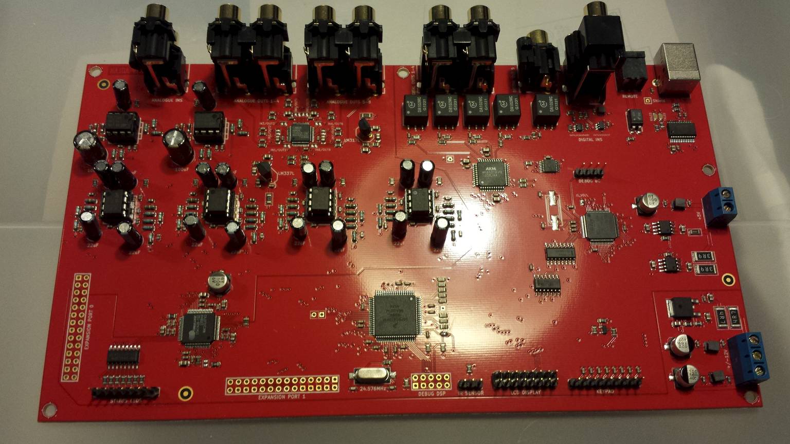

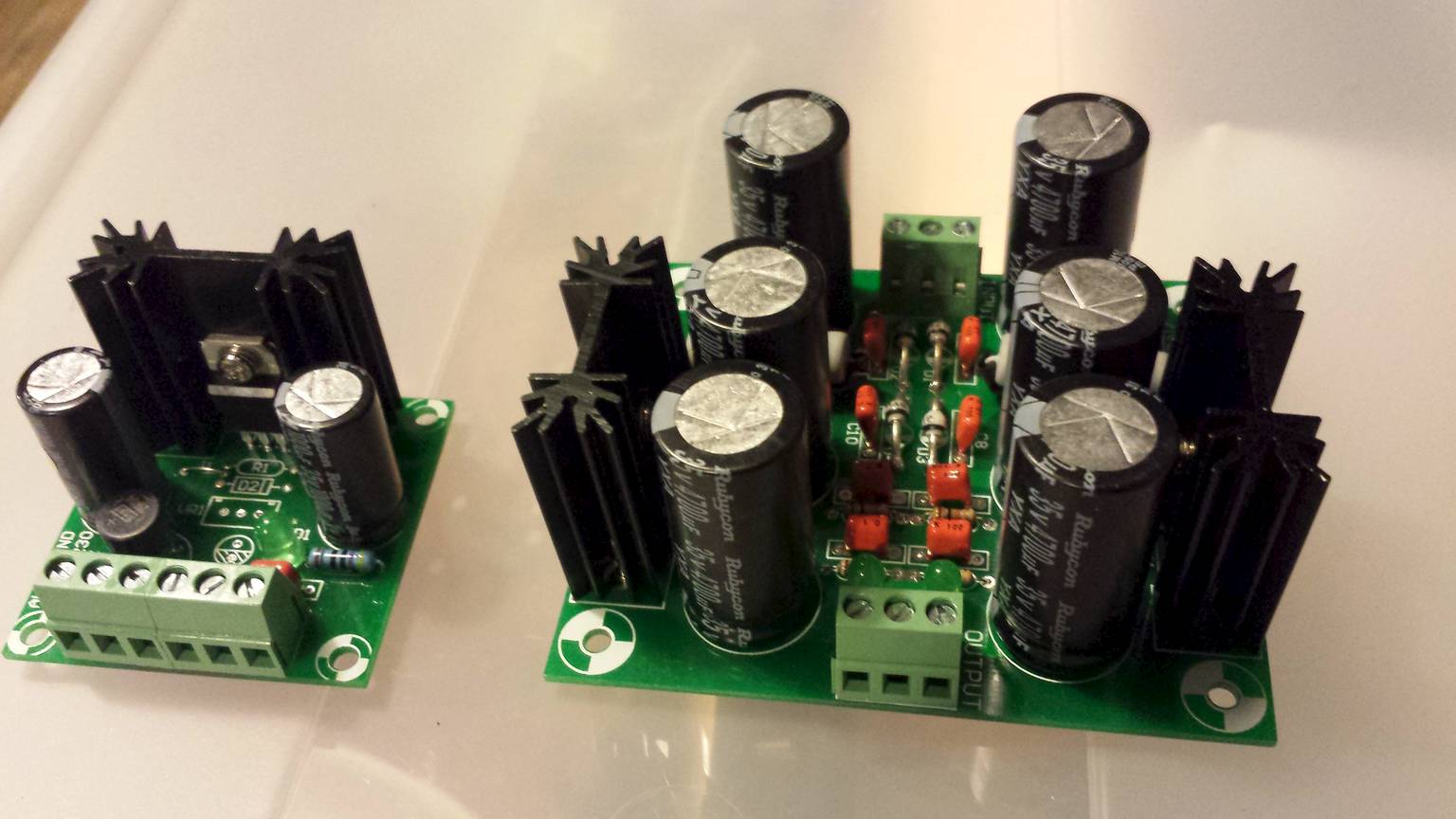

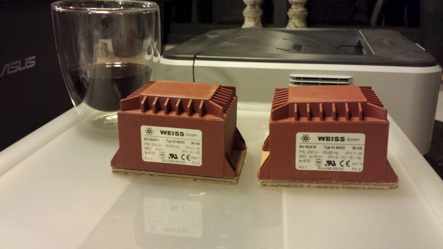

Deze week binnen gekregen:
De Najda DSP board
Twee flinke printtrafo's
Een 5V en +/-12V "ruisarme" voeding
En nog een stuk printplaat. Nu nog even wegwijs worden in printontwerpsoftware...
