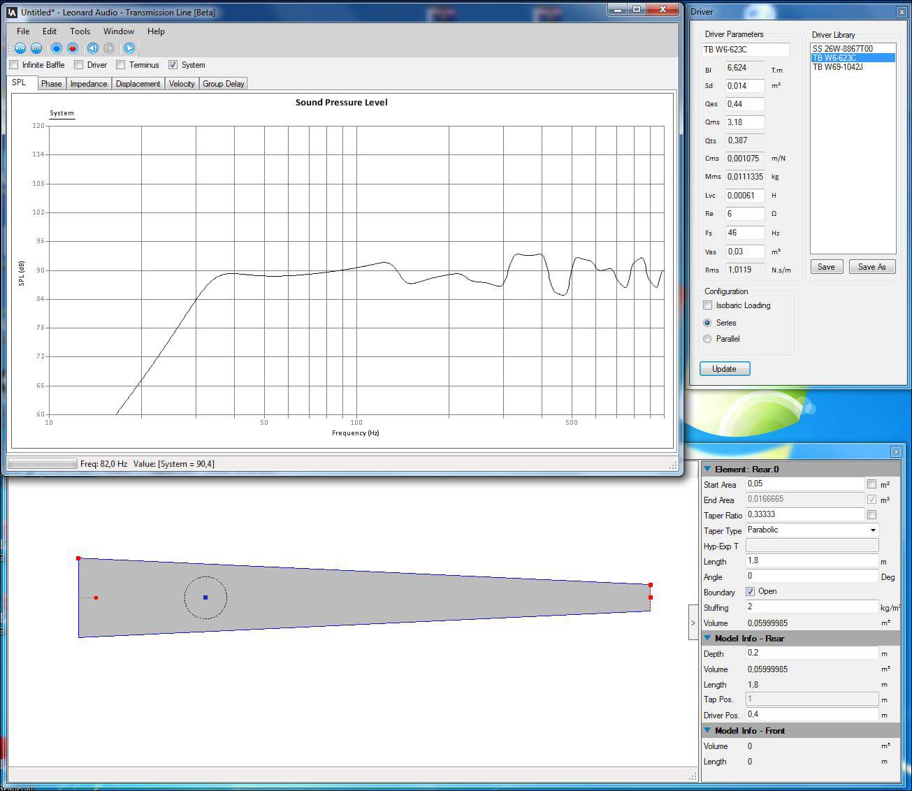

De TL optie wordt nu serieus overwogen.
Die heb ik hier nog nooit gehad.
Is daar nog een leuk programma voor beschikbaar?
hsmeets
Berichten: 2818
Re: Project 09 een TBSpeaker.
Bericht door hsmeets »
http://leonardaudio.co.uk/
Is een programma dat ik zelfs nog begrijp.
Caveat Emptor: 'n startpunt.
1,8mtr lijn lengte, driver op 40cm van het begin, taper van 3:1, redelijk zwaar gedempt, kast van 60ltr (moet geen punt zijn met een vloerstaander).
Even snel bekeken, maar dat is inderdaad een mooi programma :goeie:
Waar ik met Hornresp een avond aan het stoeien geweest ben, heb je hier in 5 minuten. :goedzo:

Nu nog even beslissen tussen 18 liter BR of een TL.
Maar even kijken of Henkjan nog een beetje uit zijn schuur te lokken is. :lol:

Dat wel maar een beetje hulp bij een TL uitrekenen lijkt me een goed plan. :mrgreen:

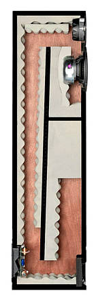

Berichten: 17579
Prima smaak Wallo! 8-[
Ik dacht meer deze kant op:
