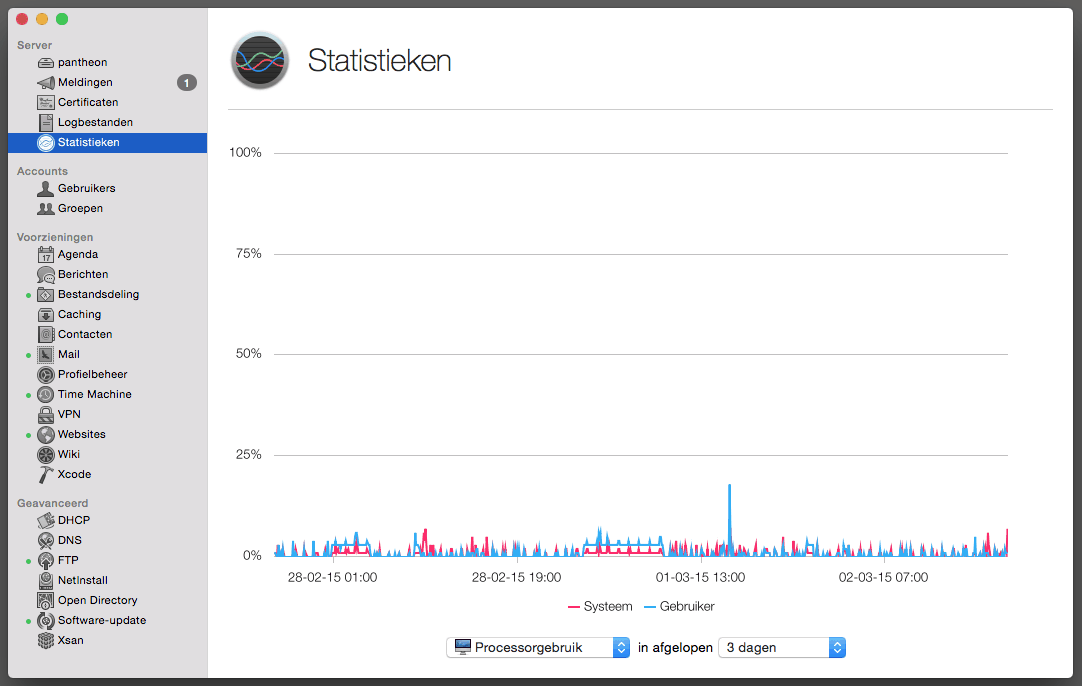

idem hier en zo'n mac mini staat zich stierlijk te vervelenBas Horneman schreef:Dat lijkt me ook dat dit perfect gaat. Is vele male krachtiger dan Rpi2.iMac in de meterkast. En dat gaat perfect

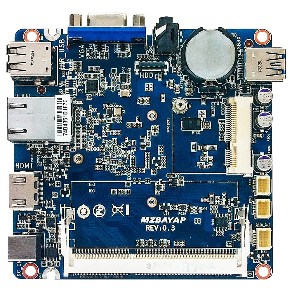

Een man in China doet het nu met een NUC board en de Ladder DAC , en het NUC board is dan een Gigabyte met 4 Gb onboard eMMS geheugen waar dat op staat, en een 2 Gb werkgeheugen, loopt als een tierelier.
