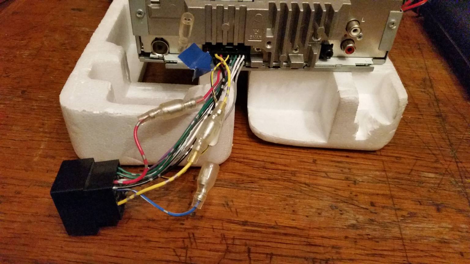

fons
Berichten: 27
Lid geworden op: di 31 mar 2015, 19:57
Re: audio installatie inbouwen
Bericht door fons »
Zie hier achterkant autoradio
beijert
Berichten: 3080
Bericht door beijert »
Op het vierkante blok passen iso stekkers. Een stekker voor de voeding en een stekker voor de luidsprekers, die dus naar de deuren kan.
Er zijn van die stekkers waar gewoon draden aan zitten in plaats van voertuig specifieke stekkers. Die kan je mooi (ruim) monteren in de auto waardoor je kever uit '72 gewoon een moderne iso aansluiting heeft.

SARK
Berichten: 7728
Bericht door SARK »
Ik zie maar één stel tulp-uitgangen op de radio. hoe wil je daar 3 versterkers aan vastknopen ? :think:

Weet iemand welke kleur draadje van de radio waarvoor staat?
Da's gek, Google doet het hier gewoon wel...
https://www.google.nl/search?safe=off&b ... ke2UxfvboU

nxs77
Berichten: 1073
Locatie: Berlikum
Bericht door nxs77 »
Deze topic staat in de verkeerde forum gedeelte.
Ik denk dat als je met 2 versterkers wil werken waarbij 1 versterker voor en achter gaat verzorgen dat je dan een radio nodig hebt met front, rear en sub uitgangen. Ik denk dat deze radio daarvoor net iets te simpel en goedkoop is.
