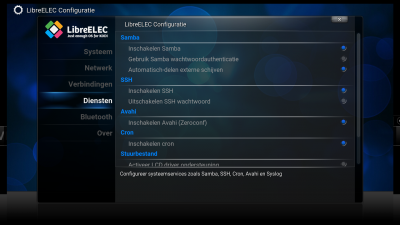

Net ff gekeken bij Libreelec, een van de Kodi-opties voor rpi. Je kunt daarop samba aanzetten in de settings. Ik vind Kodi zelf heel prettig als allround mediaspeler (dus aan de TV), maar met de juiste smartphone app ook prima als muziekspeler/server zonder scherm te gebruiken.

Een media-center is niet kompleet als filesharing niet mogelijk is.
In bijv. LibreElec of OpenElec (=Kodi) kan dat dus ook gewoon.
Met 1 muisklik Samba inschakelen, en je files worden gedeeld.
