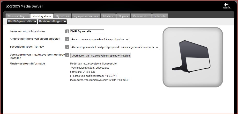

Ik kwam er achter dat de site van Dietpi http://dietpi.com/ nu ook de M3 heeft aangepakt.
Extra ondersteuning voor het menugestuurde installeren.
Een keuze menu voor alle opties die je er bij wilt hebben, een heel leuke opzet voor de liefhebber.
Dadelijk maar eens zien of de ALSA ondersteuning nu wel beter gaat.

Re: Welke andere als Raspberry boards zijn te gebruiken voor streaming audio
Grappig, deze opzet.
En ook als Squeezeboxserver./ Webmin en nog wat meer.
Maar de Amanero blijft buiten beeld bij ALSA.

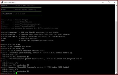

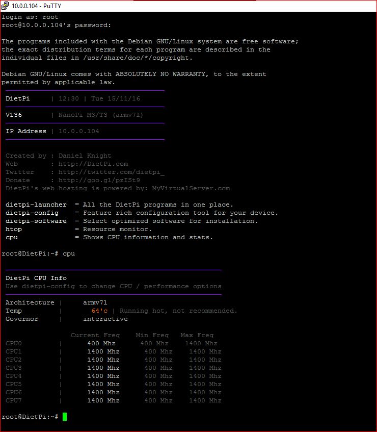

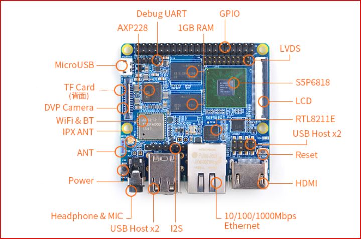

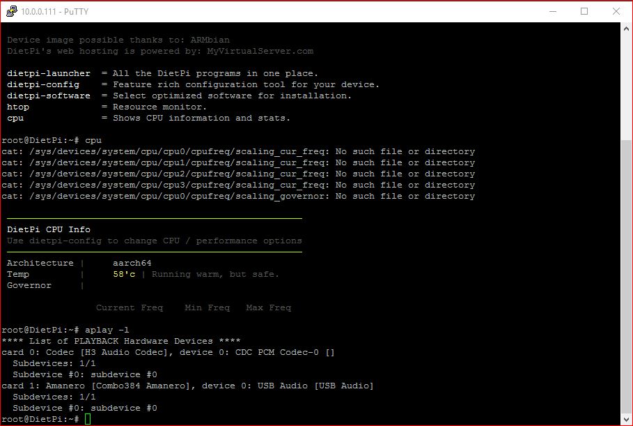

Nu dus ook de Friendlyarm M3 van $35 aan de praat.
http://www.friendlyarm.com/index.php?ro ... uct_id=130
Na vele malen dat te hebben geprobeerd, maar de USB Audio was niet aan de praat te krijgen.
En nu dus wel.
Nu was er bij ROON ook een persoon die dat daar dropte, en er is nu een andere opzet gemaakt (Kernel /core)
En zowaar hij ziet nu de Amanero als een geluidskaart.
En de DietPi heeft de aanpassing gemaakt.
Hier voor werd het wel gezien in of tijdens het inpluggen, maar het systeem gaf geen audio link en kon je er niets mee.
En nu ziet Alsa het wel, en dan is Roon ook direct er als de kippen bij.
Een octacore chip die er heel vlot wat van maakt.
Vanavond maar eens uitproberen.
En nu dus wel.

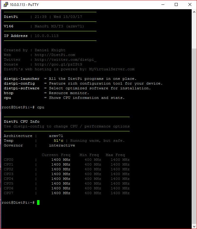

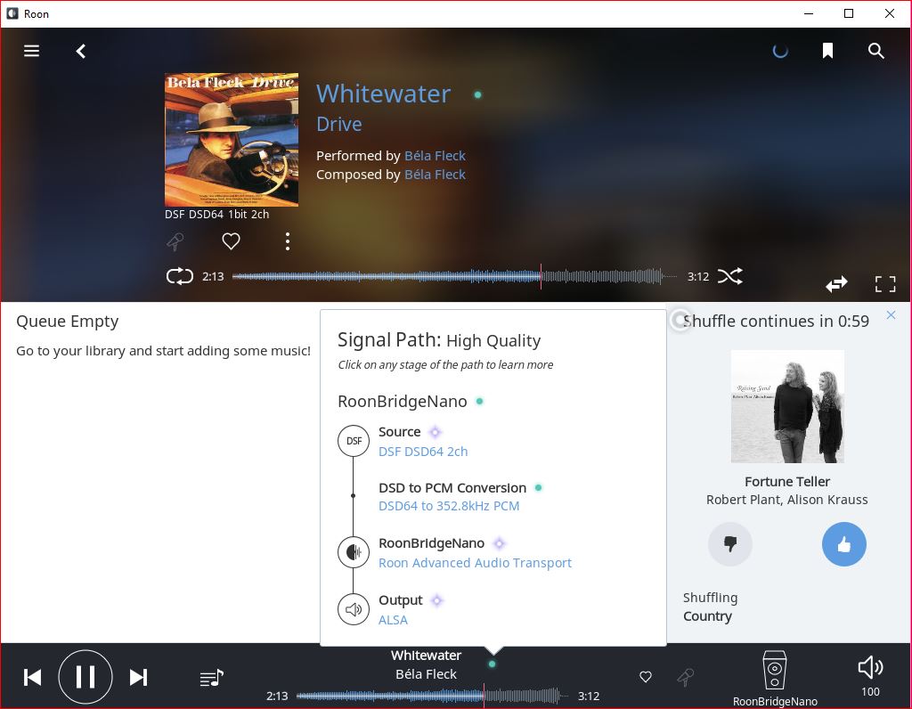

Het klinkt prima........!!
De Octa-core doet het prima, geluid gaat hem gemakkelijk af.
De temperatuur gaat ook goed nu.

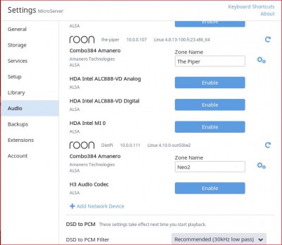

Eigenlijk al niet eens leuk meer, het draait al.
Koelblokje moet er duidelijk op, bij de gewone Neo niet zo warm.
De Amanero gaat met de Neo2 makkelijk.
Hij is direct te zien bij Roon met de optie als je er een alsa player op/aan hebt hangen. En de Squeezebox doet het ook. Nu dan de grote uitdaging om die DAC er aan de praat te krijgen, of op de gewone NanoPi , kan ook nog.

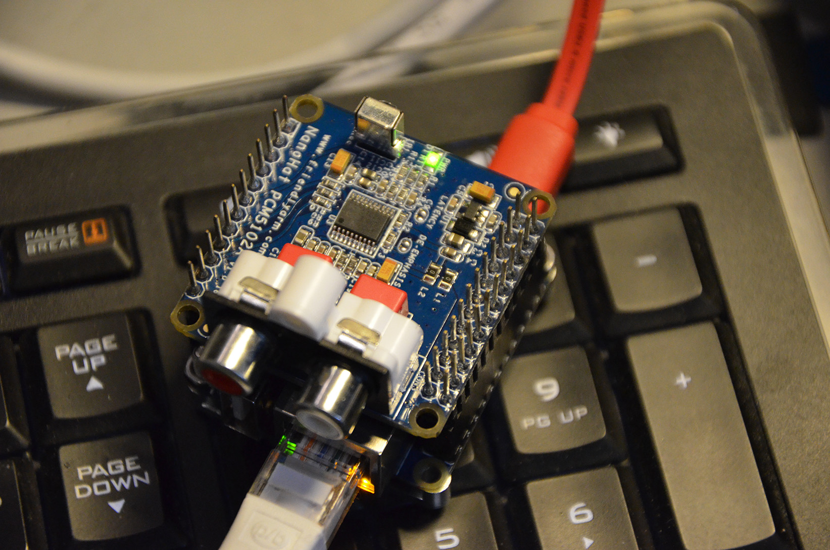

Eerst eens de oude NeoPi voorzien van headers en de DAC er op gezet.
Prik er op en zoeken, niet zomaar de herkenning van de hardware, hadden we op gerekend.

En ook de nieuwe Neo2 maar eens voorzien van een paar pinnen.

De PCM5102a Nanohat , heb ik nog niet aan de praat, ik zie bij de 2 Neo board jes dan dat ze verschillen in opzet.
Dus de pinnen zijn dan niet gelijk, maar wie weet in de toekomst dan wel met de Neo2, en zelf de drivers compileren.
Versie verschillen, en voor dat je daar dan achter bent.
Het probleem kan dus wel getackled worden, maar heb dat nog niet gedaan.

De Neo 2 en de M3 draaien het meest stabiel, maar beiden moet je dan wel gelijk met een cooler bestellen
http://www.friendlyarm.com/index.php?ro ... ry&path=69
Conrad verkoopt deze boardjes ook maar voor een heel andere prijs.
Tot nu toe meestal 1 tot 2 weken levertijd.
Dit is dan het meest complete boardje met dan wel noodzakelijk een coolertje er bij, anders wordt het te warm.

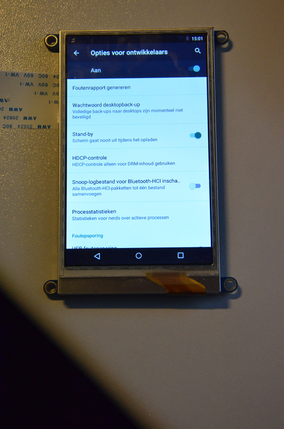

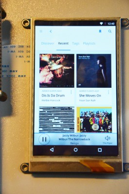

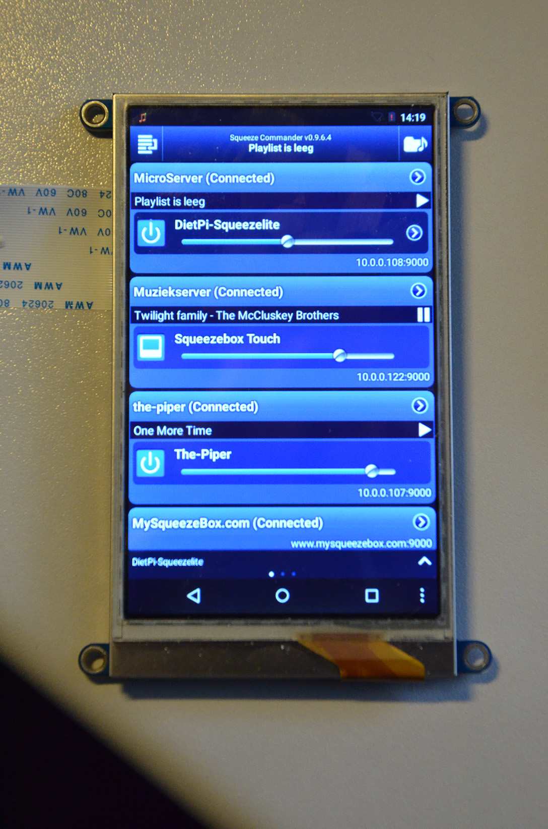

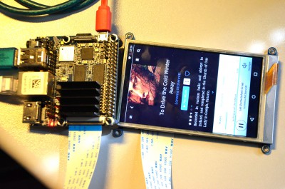

Het LCD scherm voor de M3 is niet echt goed te krijgen, ik krijg geen goede indruk van het geheel.
Dus de 2 laatste uitbreidingen (Nanohat en Oledscherm) zijn een missertje, maar financieel is er geen ramp ontstaan.

Tot nu toe is de distributie van DietPi de meest comfortabele met een menu gestuurd geheel, en ik denk dat de meeste mensen dat zouden kunnen als ze de "angst voor het onbekende" kunnen overwinnen.
En als het mis gaat kan je het sd minicard makkelijk opnieuw weer beschrijven.

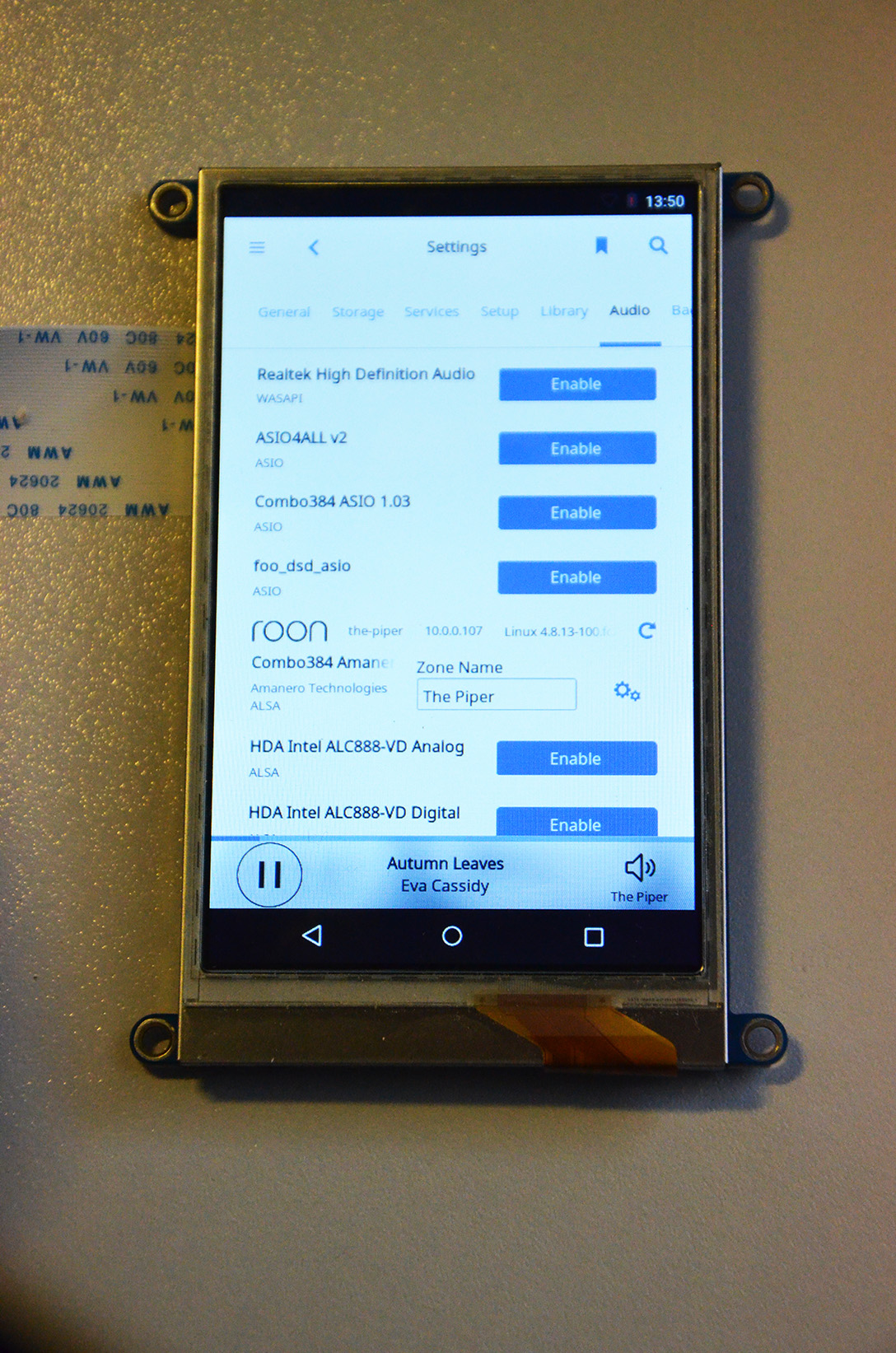

Nu dan verder met het tobben, het lukt dus wel met een snel class10 SD microcard van 16 Gb,
En nu dan met Android (5.1.1) om de boel aan te sturen voor het display.
De Amanero ziet hij dan niet bij Android, en de output voor audio blijft dan bij ROON beperkt tot 96kHz.
Dan ook wel ROON kunnen installeren en werkt als een telefoon modus.
Alle andere spelers die er nu aan het ROON netwerk hangen ziet hij, en kan ik ook bedienen.
Nu blijkt alleen dat al hij lang aanstaat dat het scherm uitgaat en niet wakker is te krijgen.
Eens zien hoe we dat dan weer oplossen.
In de developers mode (onderaan je instellingenmenu) zit daarvoor een optie. Ik meen dat op een gegeven moment (volgens mij in android 5?) de developers mode standaard niet meer in het menu zichtbaar was. Die moet je dan eerst activeren door ergens 5x snel op te tikken. Weet niet meer waarop, maar zal het vanavond eens opzoeken... als je het dan nog niet gevonden hebt.hannesie schreef:Nu blijkt alleen dat al hij lang aanstaat dat het scherm uitgaat en niet wakker is te krijgen.
gevonden!!!
Bij Build-nummer 5 maal tikken dan krijg je een extra optie in het menu.
Bedankt Mario!!!!!!!!

Het is eigenlijk een dilemma, de Android loopt mooi op het scherm, maar de aansturing van het geluid is niet echt lekker zo.
Linux, gewoon aansturen met de USB gaat op alle versies goed naar de Amanero, alleen dan met de Dietpi distro, op de M3 is dan de opzet die dan echt nu goed werkt.
Maar dan krijg ik dan weer geen goed beeld op het schermpje, of bibberig met de uitsturing die gelijk is aan de HDMI uitgang, en uit positie.

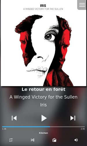

Het mooiste kan dan zijn de optie van ROON op het scherm en dan USB uit.
En dan zou het dan de versie kunnen zijn met de laatste ontwikkeling. https://community.roonlabs.com/t/roon-e ... -1-1/26921
