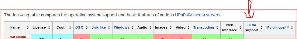

Wat dan bij Alpha word gecommuniceerd is dat ze een NAS hebben van een bepaald merk en die kan dan DSD oftewel een gewoon binair bestand overfluiten, en je kunt er dan ook een Streamer direct aanhangen via de USB aansluiting, en een UPnP programma als Minimserver of wat er dan door de desbetreffende fabrikant word bijgeleverd.
En Buffalo is een merk NAS wat weleens wat minder gebruiksvriendelijk was in het verleden, en dus mogelijk de aansluiting mist op dit gebied, niks mis mee dat ze wat aan de weg timmeren, maar dan wel graag met een "helder verhaal", en geen opgepompte lucht.
Een paar fabrikanten/leveranciers.
https://en.wikipedia.org/wiki/Compariso ... ia_servers
