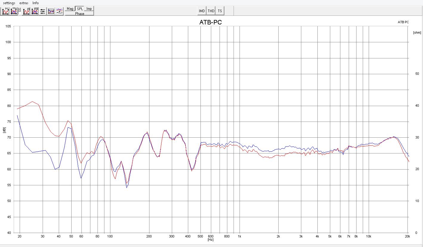

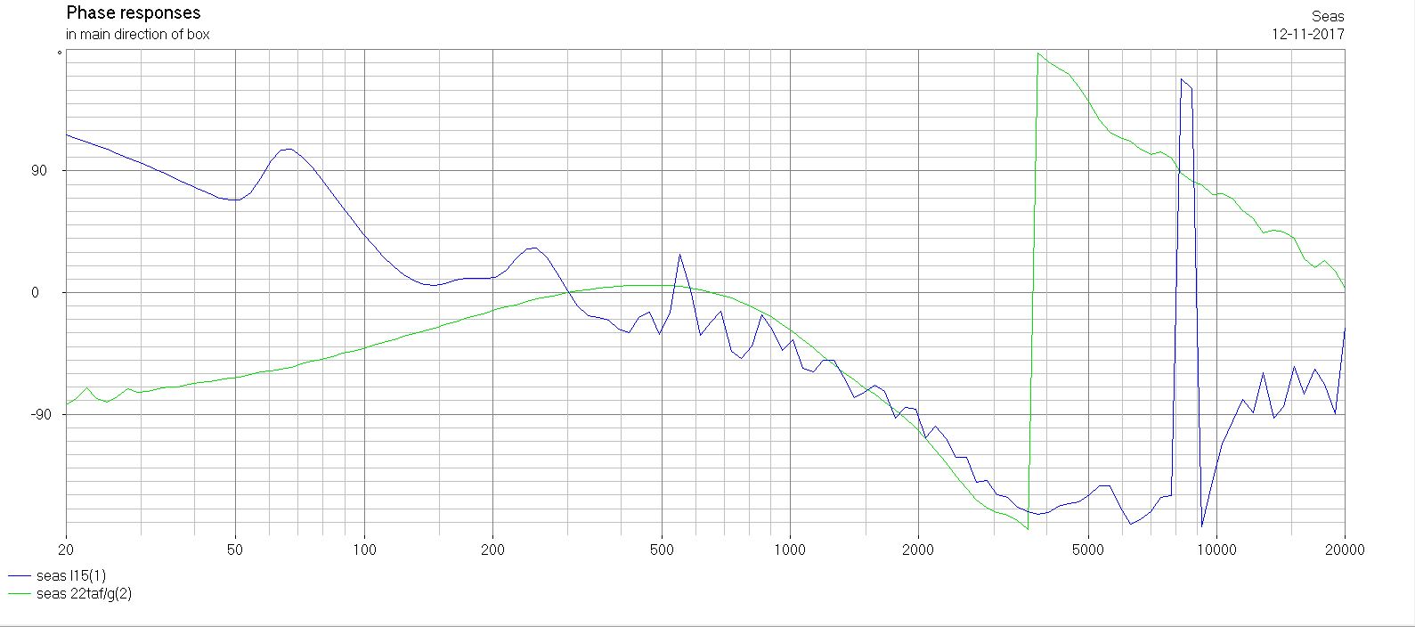

Met wat rommelen met de weerstanden bij de tweeter:van een serie naar een serie en een parallel weerstand is het fasegedrag toch nog wat verbeterd!
Berichten: 28468
Re: Een Seas luidspreker........
En waarom krijgen dan een FR plot te zien? :think: :think:
Berichten: 17579
Met ATB fase meten is niet er overzichtelijk.......
Morgen zal ik en kijken hoeve ik me Arta kan komen voor mooie plaatjes! :mrgreen:

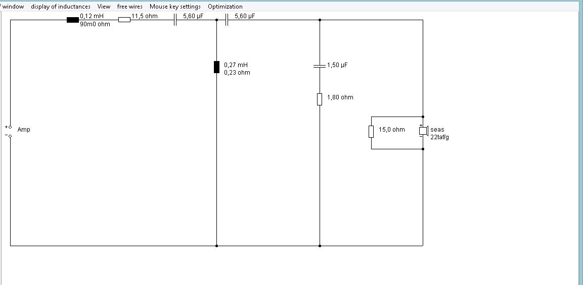

Zo staat het er nu voor:
De simulaties lijken zelfs prima op de echte metingen.
Dankzij Arta i.pv. het ATB,daarmee is fesemeting niet te doen.(door mij in ieder geval. :mrgreen: )

Waarom staat er een 0.12mH spoel in serie met je tweeter? Geeft hij teveel hoog?
Berichten: 17579
Ja,hij loopt iets van 5db op.
Het klinkt wel goed nu,maar ik ben erg verkouden......
Dus even wachten tot de oren weer helemaal open zijn. :mrgreen:

Misschien dat spoeltje weglaten en een Allen Bradley serie weerstand nemen om het tophoog wat te temperen?
