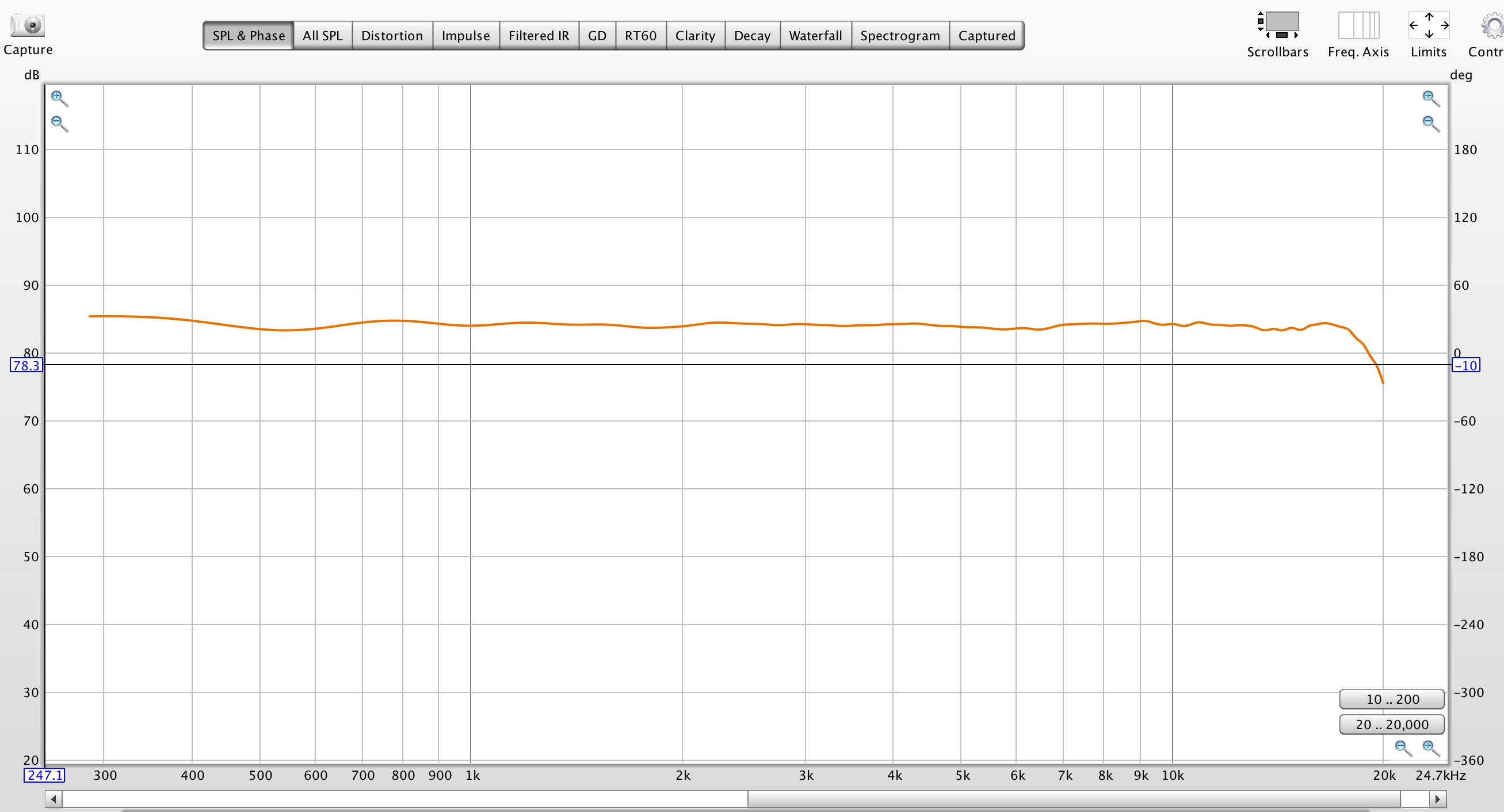

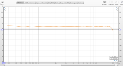

Al TS moet ik dan natuurlijk ook wat delen over hoe ik de Hypex gebruik.
De presets zijn super handig om makkelijk te kunnen schakelen tussen verschillende filters. Zeker in de test-fase kun je zo makkelijk op het gehoor verder tunen (ja, dat doe ik ook!). Een van de manieren waarop ik de presets gebruik is om een 'tilt' filter te realiseren. Simpel gezegd zorg ik dat de response 1.5 tot 3 dB afloopt. Bij sommige opnamen klinkt dit wat plezieriger.
Met REW meet ik de volgende response van mijn systeem:
Vervolgens configureer ik in Preset 2 een Shelf2 filter (type highshelf), in mijn geval vanaf 1000hz, een Q factor van 0.35 en een gain van -1.5dB (en in Preset 3 met een gain van -3dB):
En vervolgens meet ik de volgende response voor respesctievelijk Preset 1 t/m 3:
Ik heb dit nu een tijdje zo draaien, en merk dat ik het filter dat 1.5dB afloopt het plezierigst vind klinken (over het algemeen).

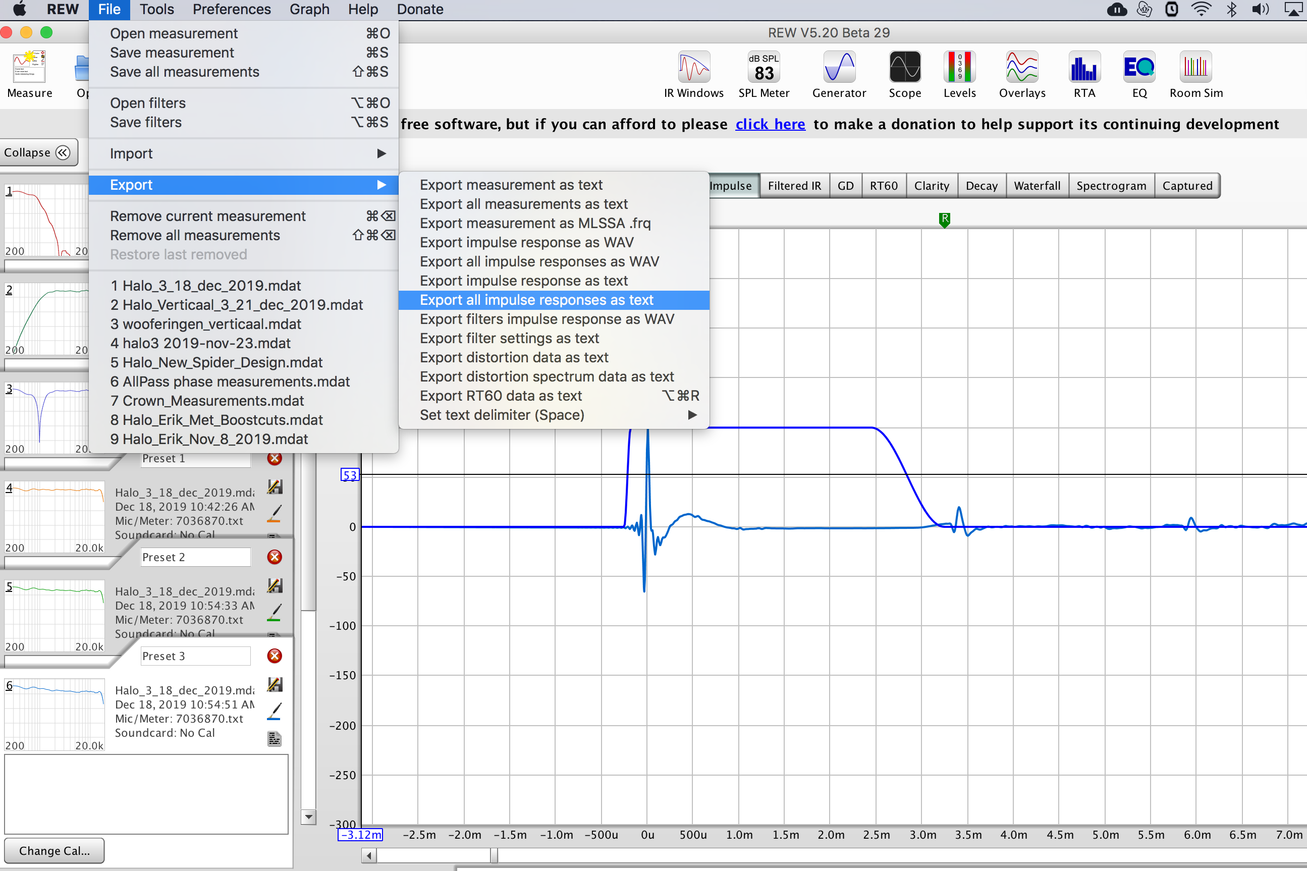

Deze discussie maakte mij nieuwsgierig naar hoe ik REW zou kunen gebruiken in combinatie met HFD.
In de HFD zipfile zit een subdirectory "Resources". En daarin weer een subdir "Sample files".
De Sample files.zip die daarin staat bevat 3 sample datafiles; flat.dat, tweet.dat en woof.dat.
flat.dat heeft op de eerste regel 1.00000000000000E+0000 gevolgd door 65535 regels met 0.00000000000000E+0000
Tweet.dat en woof.dat hebben echte data. Dit zijn bruikbare voorbeeldfiles.
De clou zit dus kennelijk in het laten exporteren van een impulsresponsie door het favoriete meetprogramma.
Ik heb onder Linux een file gemaakt met een 1 op de eerste regel en toen 1500+ regels met een 0, dus niet in wetenschappelijke notatie, en HFD lijkt dat te slikken. Als je de "Measurement Sampling Rate" aanpast, reageert HFD daar ook op.
Tenslotte heb ik mbv unix2dos gekeken of Windows/dos files ook geaccepteerd worden en dat lijkt ook geen probleem.
Nu nog uitzoeken hoe je met REW een impulsresponsie kan exporteren.
satefan
Berichten: 4124
Re: Het grote Hypex Filter Design Topic
Bericht door satefan »
Here you go:
Ik ga straks eens kijken of ik mijn impuls-responsie kan exporteren en importeren in HFD.
