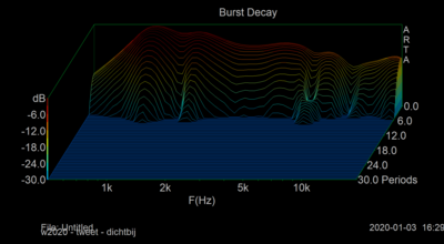

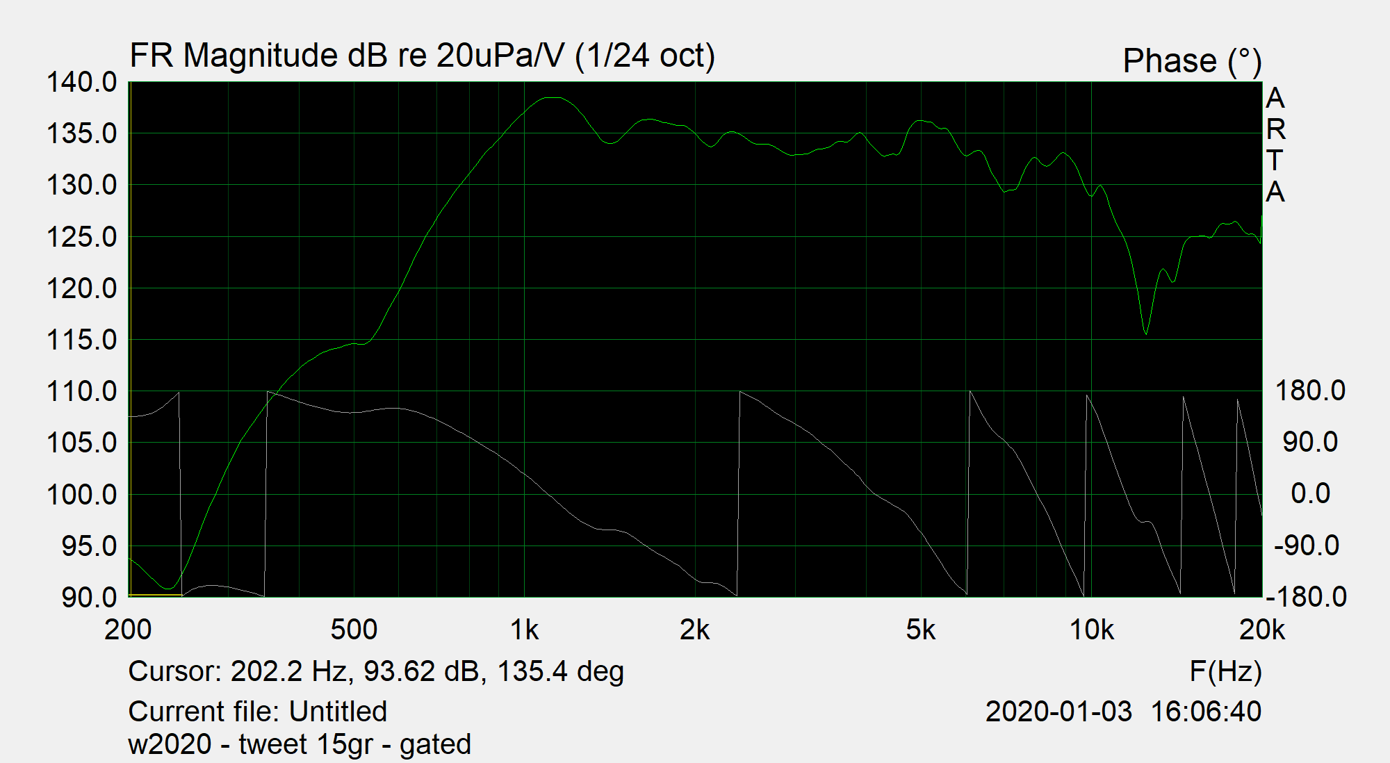

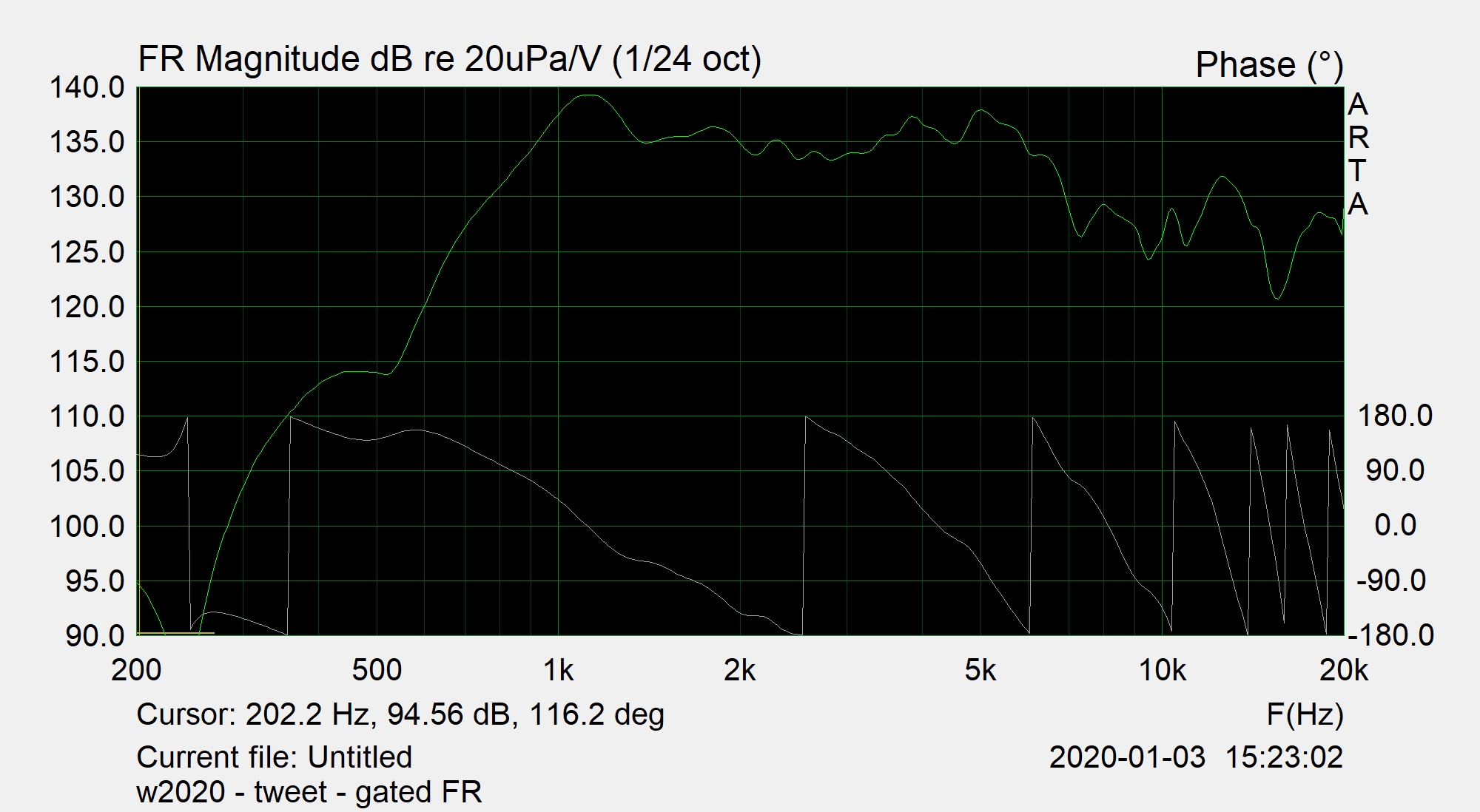

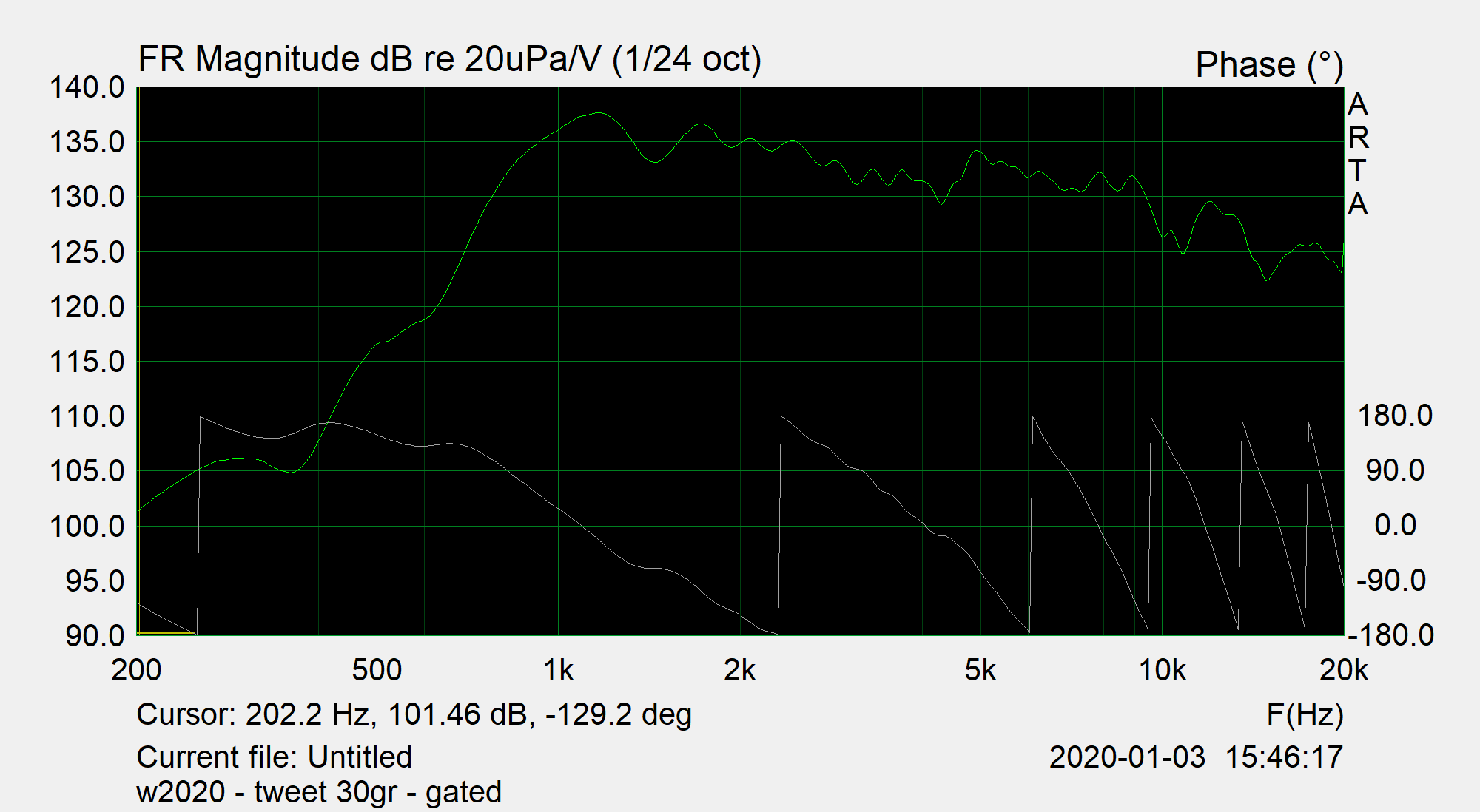

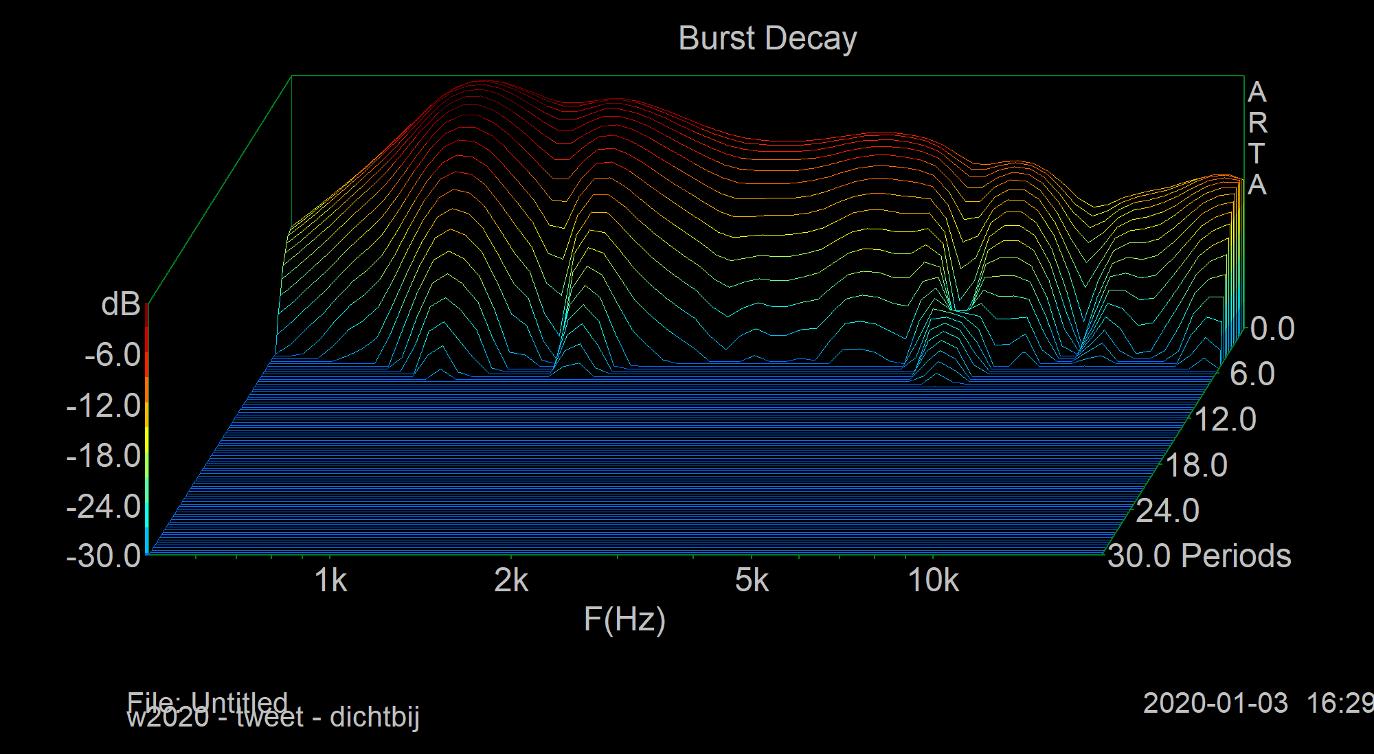

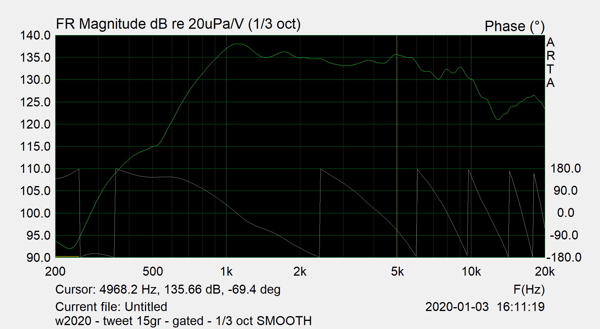

tweeter:
De response onder 15 graden is eigenlijk nog de netste, wat goed uit komt dat is waar ik al van plan was het systeem op voor te optimaliseren. Met wat smoothing is het zo:

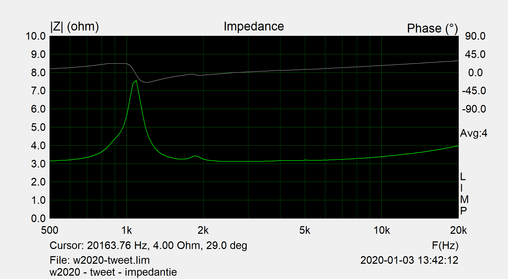

impedantie: wel een klein hobbeltje wat er op t datasheet niet is
en dan de (near field opgemeten) Burst Decay: probleemloos
Laatst gewijzigd door Henkjan op vr 03 jan 2020, 22:16, 1 keer totaal gewijzigd.
Reden: updated met uitleg

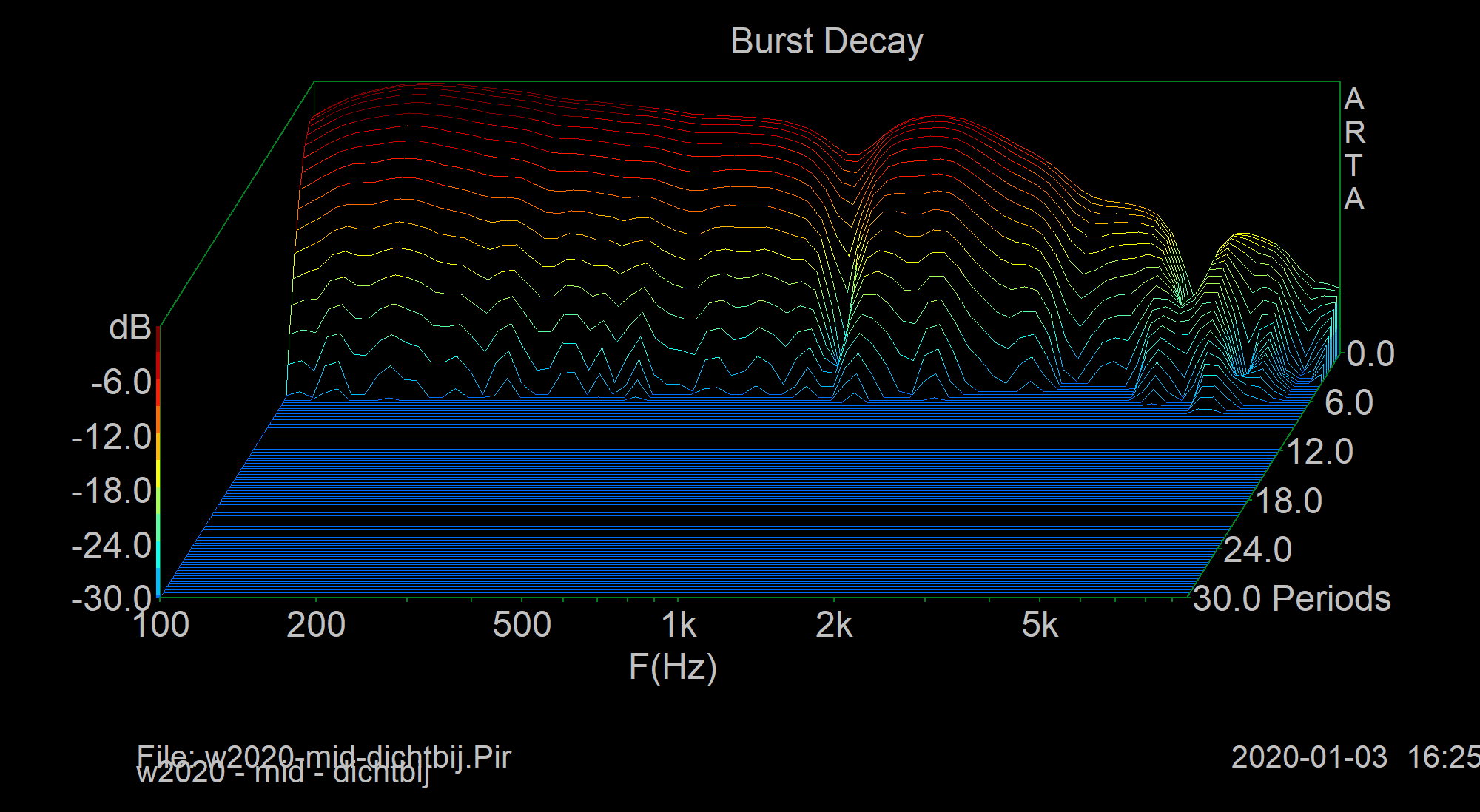

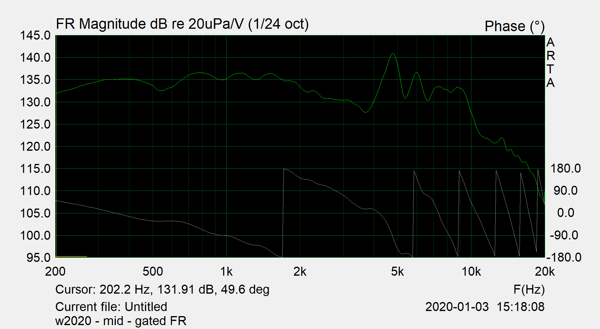

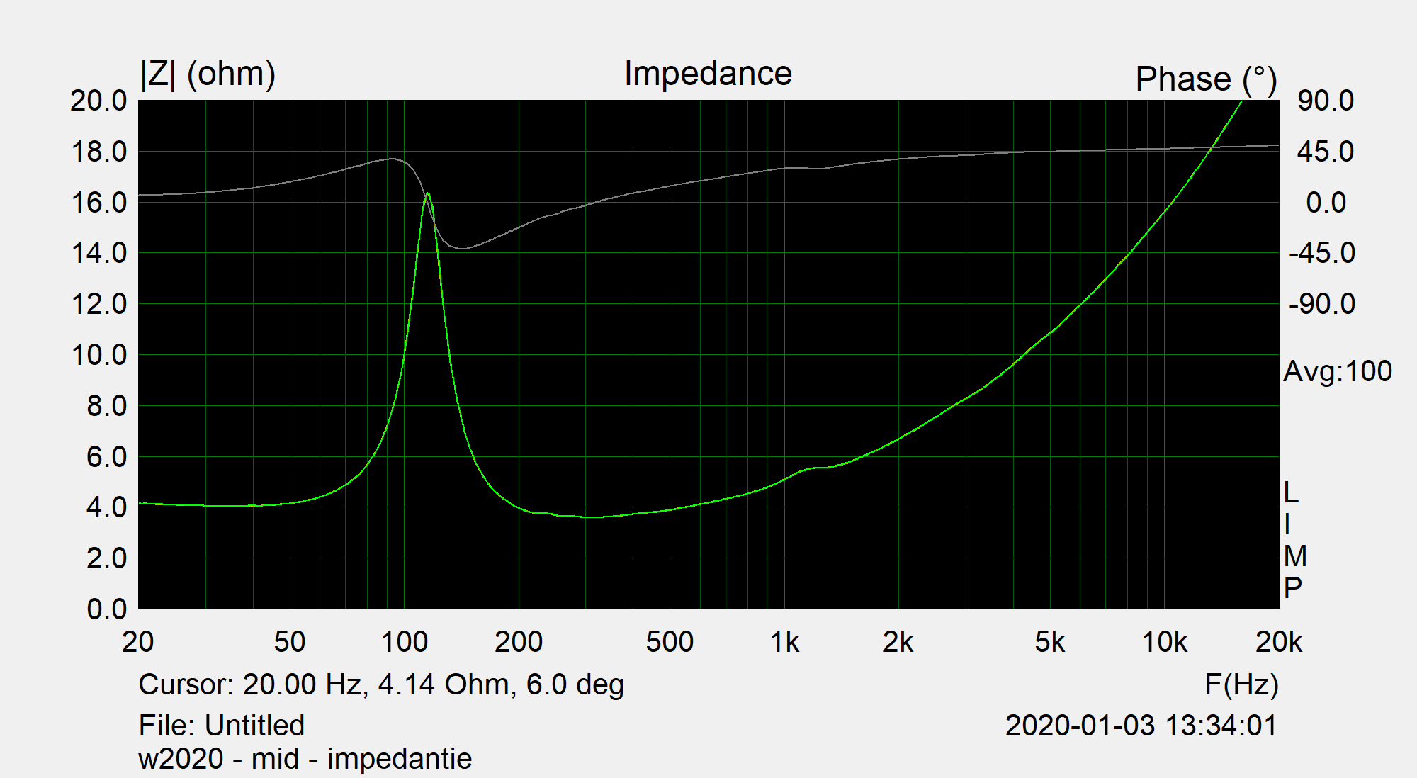

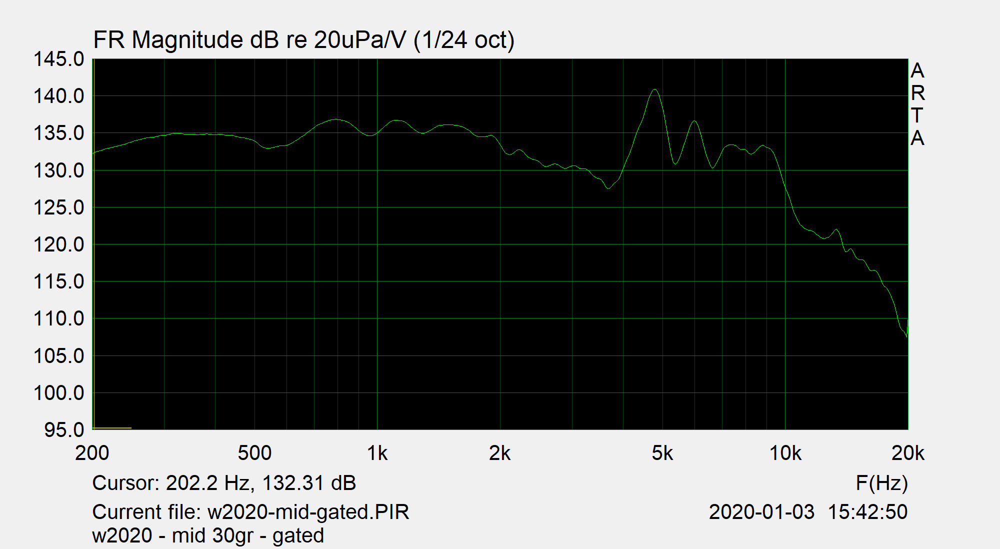

mid:
frequentie responses: Eigenlijk niets wat t datasheet ook al niet liet zien. de baffle step bult bij deze kast breedte lijkt de dip bij 1kHz netjes op te vullen, dat scheelt weer. verder is al wel duidleijk dat het geen simpel filter zal worden
omdat dat bij de tweeter zo'n fijn plaatje opleverde, ook hier de ⅓-octave gesmoothde versie van de 15° curve:
De impedantie: bultje net boven 1kHz zien we ook op t datasheet
en t burst decay plaatje: zeer schoon, de puntvormige behuizing en de Twaron® doen hun werk uitstekend!
Laatst gewijzigd door Henkjan op vr 03 jan 2020, 22:17, 1 keer totaal gewijzigd.

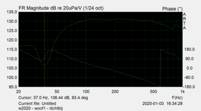

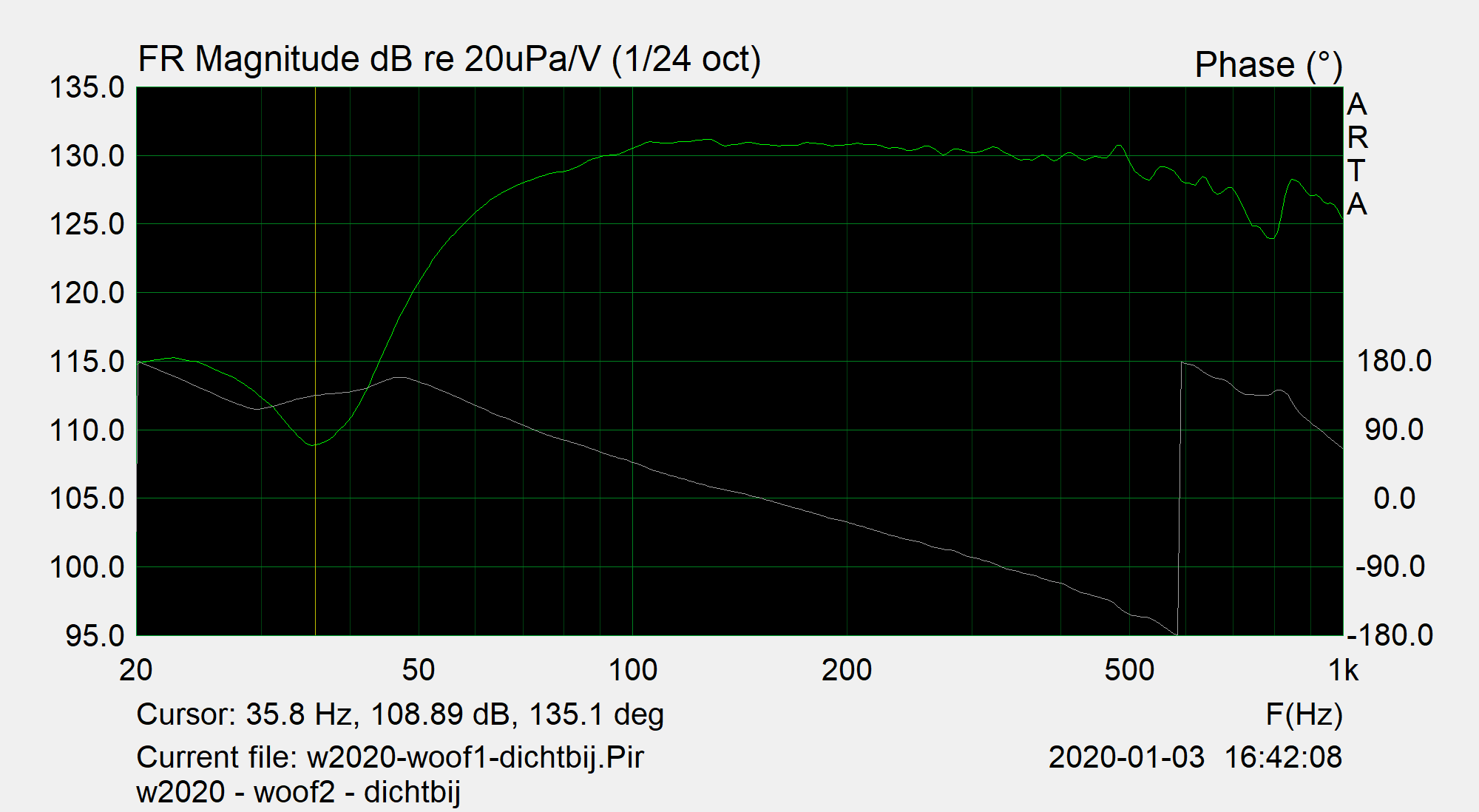

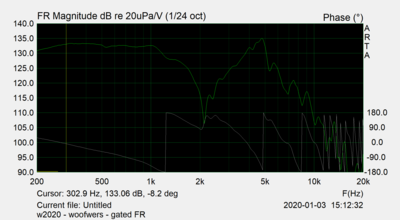

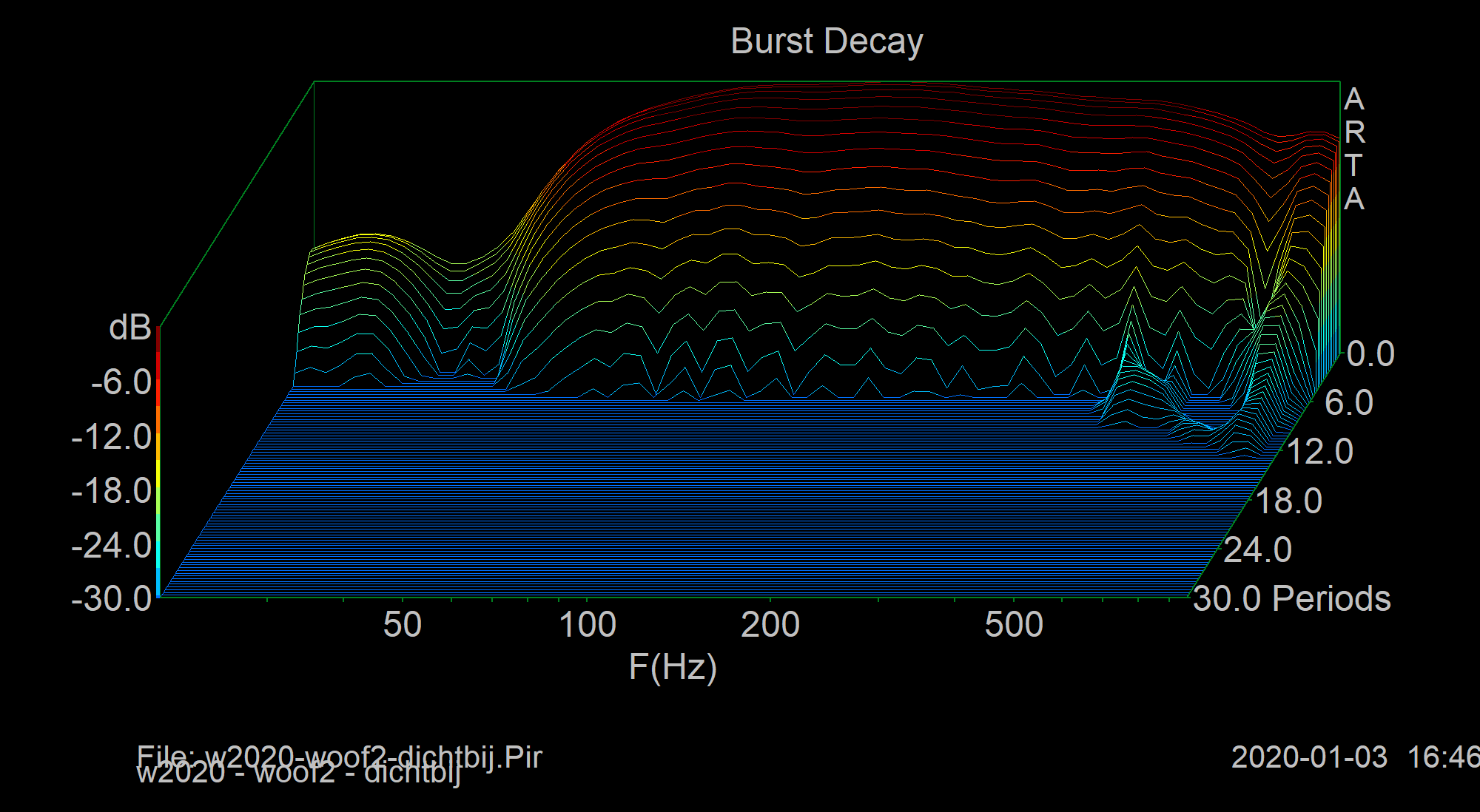

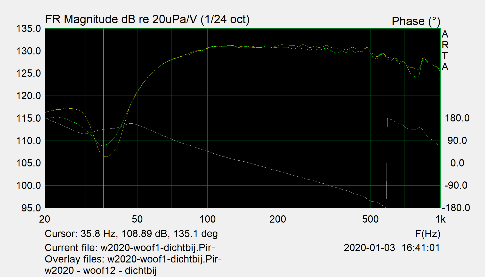

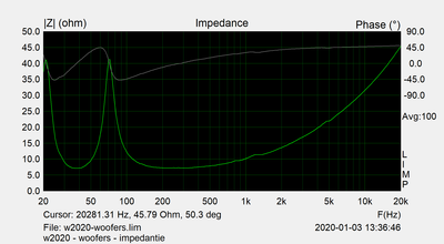

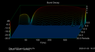

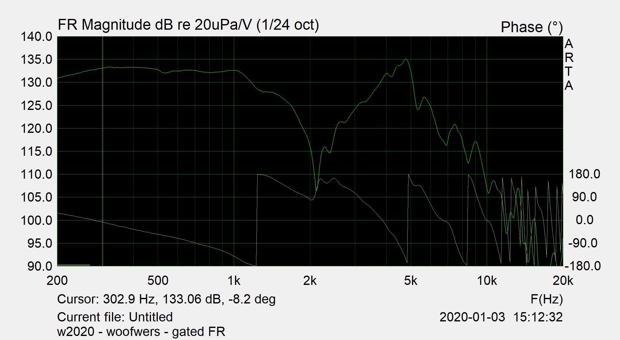

woofers:

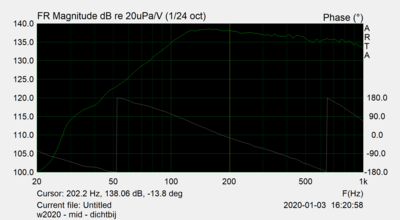

hier alleen on-axis gemeten, bij de bedoelde inzet gaan we onder 15° of 30° toch geen verschil merken.
Dichtbij metingen zijn voor beide woofers separaat gedaan, de gated (op 1m) voor beide gecombineerd. foutloze response in het inzetgebied en ruim genoeg er buiten
impedantie:
impedantie:
Laatst gewijzigd door Henkjan op vr 03 jan 2020, 22:24, 1 keer totaal gewijzigd.

Re: project Garfield

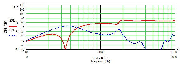

Afstemfrequentie, zie impedantie en nearfield meting.ds23man schreef:Wat bedoel je met 37Hz Joram?
- Berichten: 9198
- Locatie: Lelystad
en minstens zo belangrijk, met pieken die laten zien dat dit niet met een extended shelf voor elkaar gekregen is, maar echt met "ballen".

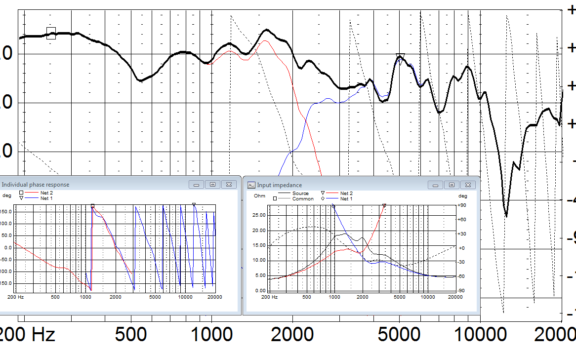

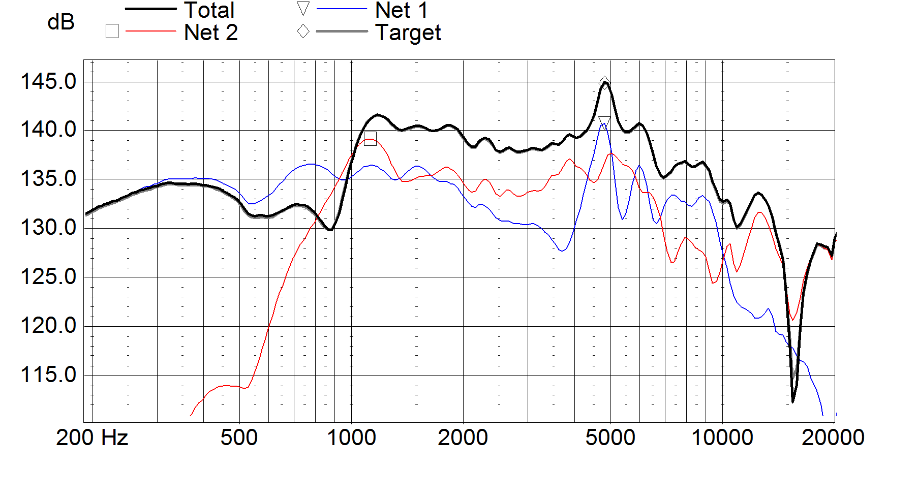

na het meten (en t eten) tijd om LspCAD aan te zwengelen. Als eerste de gemeten 0° curves van hoog en mid er in, zonder filter om de som curve te bekijken. die had ik namelijk ook gemeten (tweet en mid dus parallel). dit om in de simulatie de offset in Z richting van de tweeter t.o.v. de mid te bepalen. Bij de juiste opgegeven offset valt de gemeten combi-curve exact over de gesimuleerde. Dat deed zich voor bij Z=14mm voor de tweeter:
op de SB accoustic webstek zijn ook een paar Technical Notes te downloaden, in een daarvan staat ook een voorzet voor de filters van de coaxen (zie bijlage TN5.pdf). Uit nieuwsgirigheid dat maar eens in de sim gegooid (met de onder 15° gemeten curves): Telt erg netjes op, zal tonaal niet helemaal neutraal zijn denk ik maar dat staat er ook al bij
voor in een 3weg vloerstaander lijkt me 2.2kHz crossover wat aan de lage kant voor een tweeter met 12mm spreekspoel (xmax ±⅙mm).
Zou prima zijn voor een "snel klaar" monitor voor bij de PC, die hoeft niet hard en waarbij je makkelijk nog wat eq kan doen.Equalization networks can be used to tweak
the response, depending on the application, but such networks are not strictly necessary.
The crossovers shown here ensure good summation between the drivers.
