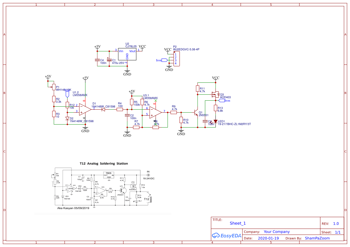

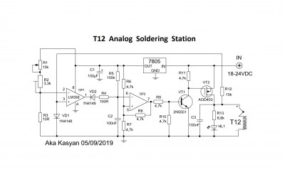

Om nog even bij het Aliexpress verhaal te blijven. ik kon er best lekker mee werken met SMD. met name met de BC1 cartridge. als die controller maar niet steeds kapot ging. Ik heb eens zitten prakkezeren. heb nog een aantal cartridges, een werkende voeding en boutje. ik vroeg me af er geen voorbeelden waren van eenvoudige analoge controllers. heb iets gevonden.
Ziet er allemaal vrij simpel uit.
Ik wil dit wel eens opbouwen om te kijken of het wat is
Zit alleen even met die MosFet, een P channel AOD403.
Bij de afhaalchinees goed te krijgen, voor weinig, maar ik heb er liever een in TO-220 uitvoering van EOO. toch iets meer vertrouwen in.
https://www.eoo-bv.nl/415-mosfets-p
Ik vraag me af wat een passend alternatief zou kunnen zijn ?
