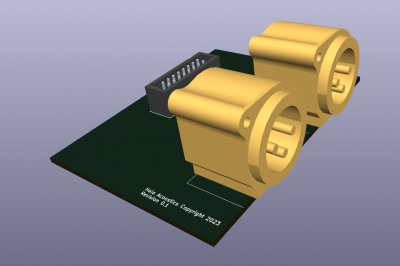

Re: Hypex NC122MP connector PCB - eerste ervaring met KiCAD
Nou ja, het zet me wel op scherp om te proberen netjes en georganiseerd te werk te gaan
Het valt nog niet mee om een XLR connector te vinden waarvan zowel de footprint als het 3D model aanwezig zijn. Sommige hebben gewoon een lomp vierkant blok als 3D model. Daar doe ik het niet voor natuurlijk. Ik blader rond op componentsearchengine. Ik zal eens kijken of er nog andere bronnen zijn.
Satefan
Satefan
Goed. Voor nu zijn deze XLR componenten goed genoeg. We zijn immers nog aan het experimenteren in het digitale domein.

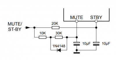

Je zou met een dergelijke schakeling een vertraging in de mute kunnen maken.
De diode zorgt er voor dat de mute er langer overdoet bij het laden van de condensator maar omgekeerd laad hij stroom door en daarmee is de mute eerder laag.
Zo kan je een enkele schakelaar gebruiken om de boel netjes in en uit te schakelen.
Dit voorbeeld komt van een TDA7294 maar zou hier ook prima kunnen werken.
Misschien wel even afwachten wat de Hypex experts hier van vinden.

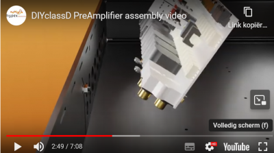

Mooi voorbeeld uit de bouwvideo van de Hypex pre amp:
Ze laten duidelijk zien dat je de print moet kantelen om de female xlr's door de gaten te krijgen. Als je dit niet weet kom je daar pas achter als je het daadwerkelijk gaat bouwen en de handel er niet in krijgt omdat je die hoek niet kan maken.

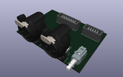

Door al het 'feestgedruis' heen in dit draadje, wat voortgang weten te boeken:
Langzaam maar zeker wordt het wat. Volgende stap wordt de voorziening voor de LED die aangeeft dat er power is.

Je kunt de fem. XLR's ook met los geleverd clipje bestellen.ds23man schreef: ↑wo 13 dec 2023, 9:39Mooi voorbeeld uit de bouwvideo van de Hypex pre amp:
