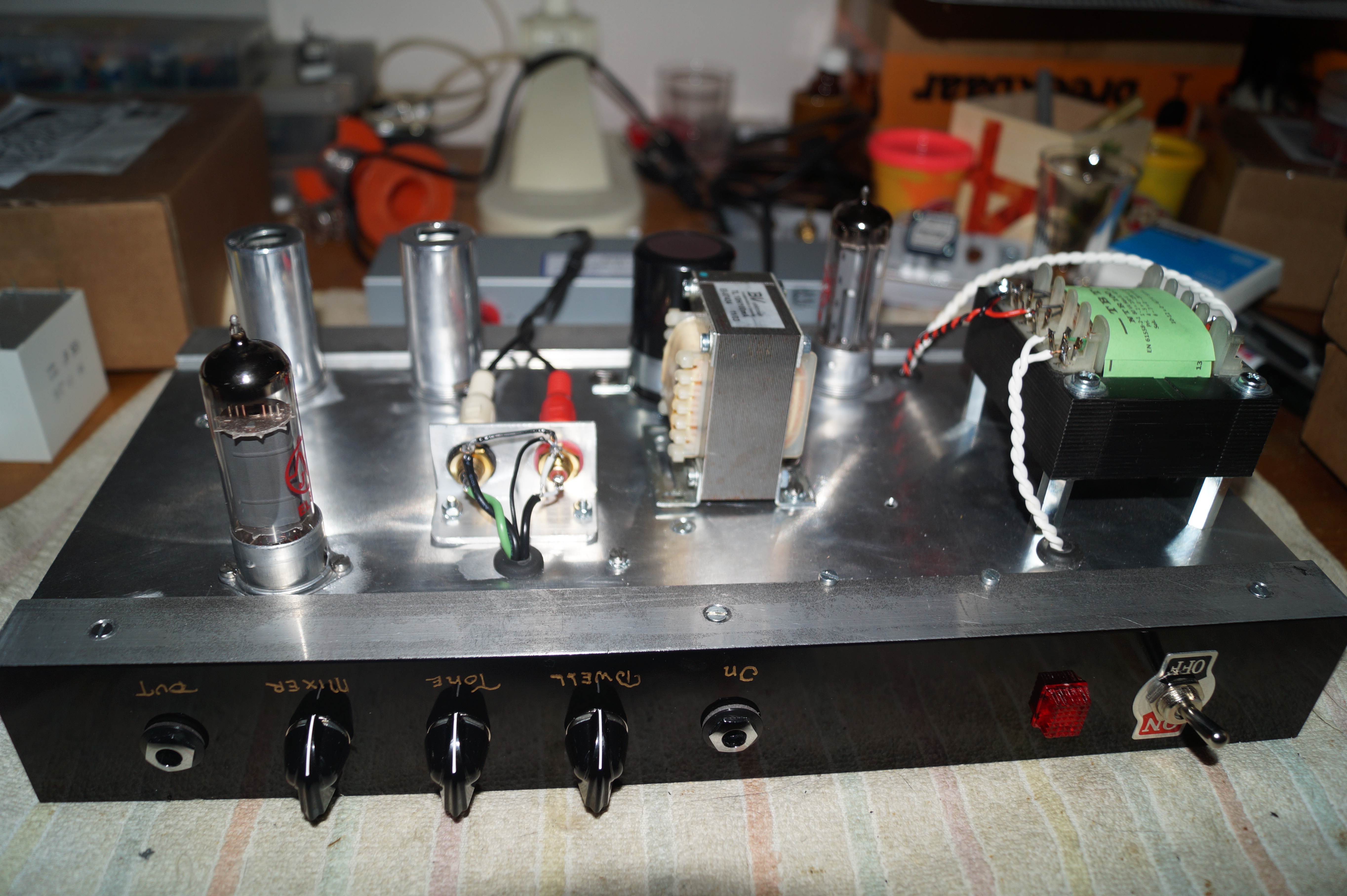

Alle touwtjes er aan gezet.
De gloei getest zonder de EZ81,dus geen hoogspanning er op.
Alles gloeit. :yeah:
EZ81 ingeplugd en meten hoe veel de HV is.
262V dat zit dicht in de buurt :D
Geen rook,geen instortende voeding.
Gitaar en versterker aangesloten en hij doet het,HOERAAAAAaaaaaaa :lol:
Dit kan ingebouwd worden. :D

Dat ziet er heel fraai uit en duimpjes omhoog voor het feit dat het ook in een keer werkt!
Murphy pakt je namelijk altijd wel ergens, hahahaha

Ben blij dat het print ontwerp zijn werk deed.
Ach wat lul ik,de rest natuurlijk ook,opstelling, twisten van de bedrading,waar nodig afgeschermd.
Al die kleine dingen,aarding,2x 100 ohm naar massa op de gloei,geen HV in de buurt van signaal draden,twee buisjes krijgen nog een afscherming jasje etc.
De HV zal ik nog wat omhoog brengen,door de mistery R in de voeding wat te verlagen van 1,5K naar 1K. of zoiets....

De voorversterker buisjes afgeschermd en weer testen.
Klinkt goed.

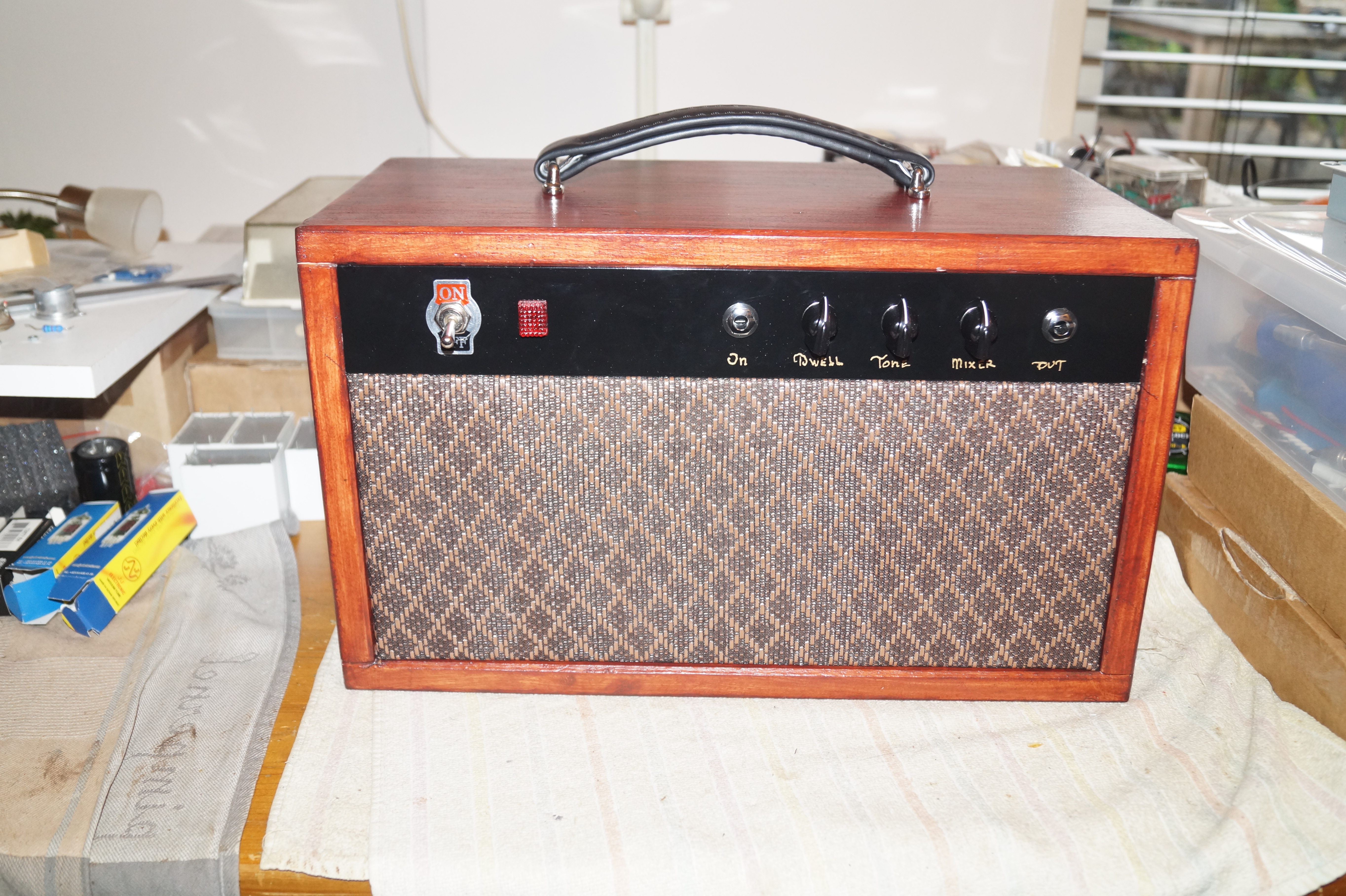

Het houten voorfront met de decoupeer bewerkt om de ventilatie van de kast te bevorderen en in de lak gezet.
Ben nu wat You tube filmpjes aan het bekijken hoe de boel te bekleden.

Mooi maare eehg ik wil de lol niet bederven.
Staat de text niet op zijn kop?
Berichten: 28468
Re: buizen reverb
Nee hoor, is voor Australische klant. :lol: :lol:
Re: buizen reverb
Welnee, zit gewoon goed. Hangversterkers zijn heel gebruikelijk bij gitaren.

De hoogspanning verhoogd R mistery naar 1K verlaagd.
Meet nu 276V en dat is heel mooi,1V onder het schema. :yeah:
De reverb trafo vervangen door een Hammond dingetje (Fender twin reverb).
Getest,ik hoor weinig verschil met die van TubeTown :-k
Dus ligt er nu 1 op de plank voor latere avonturen. :lol:

Dan maar even proberen of het tot nu toe past :hide:
Mooi retero Hammond orgeltje. :lol:
Is nog niet klaar,de tank moet er nog in en wat kleine dingen :D
Nog wat bedenken voor de achterplaat etc..............

Dat ziet er echt mooi klassiek uit zo, goed bezig hoor! :D

Dank je,ben er ook blij mee dat het past,het front had niks over maar het is goed.
Wordt nog mooier............

Mooi geworden =D> Doet het goed dat doekje!

Super mooi geworden hoor! :)

Gaaf, deze opzet zo, heerlijk in een tijd met dan hier wel echt leuke "Vintage".

Hij is mooi geworden! =D> Is het een idee om in stijl te blijven met de rest om de tekst bij de aan/uit schakelaar in het zelfde font te graveren? I.p.v. dat standaard plaatje? Vind de belettering wel leuk gevonden!

De tekst is met een speciale stift gedaan ,niks gegraveerd een soort verfstift.
Kwa schakelaar had ik ook aan gedacht,maar eerst maar wat gebruikt wat ik had liggen en een beetje retero in de buurt kwam.
Op zich vind ik het kunnen,maar zwart spuiten kan altijd nog.
De schakelaar zit met 2 comp. vast geplakt op het chassis aan de binnenkant,dus dat plaatje kan er zo af zonder de versterker te hoeven losschroeven.
