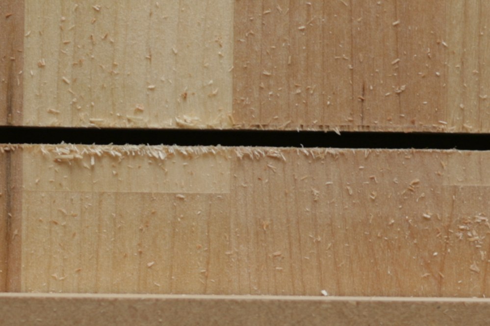

t zagen ging dus wel aardig, niet helemaal perfect, de bovenkant was een beetje rafelig (dat insnijden had niet altijd t gewenste effect). de onderkant (die op t scrap plaatje lag dus) was wel erg mooi gezaagd

Bij een handcirkelzaag, mits het zaagblad diep genoeg staat, is de onderkant niet de probleemkant, aangezien je daar 'intredende' zaagtanden hebt.
Maar het ziet er allemaal netjes uit voor zover ik kan zien :)
