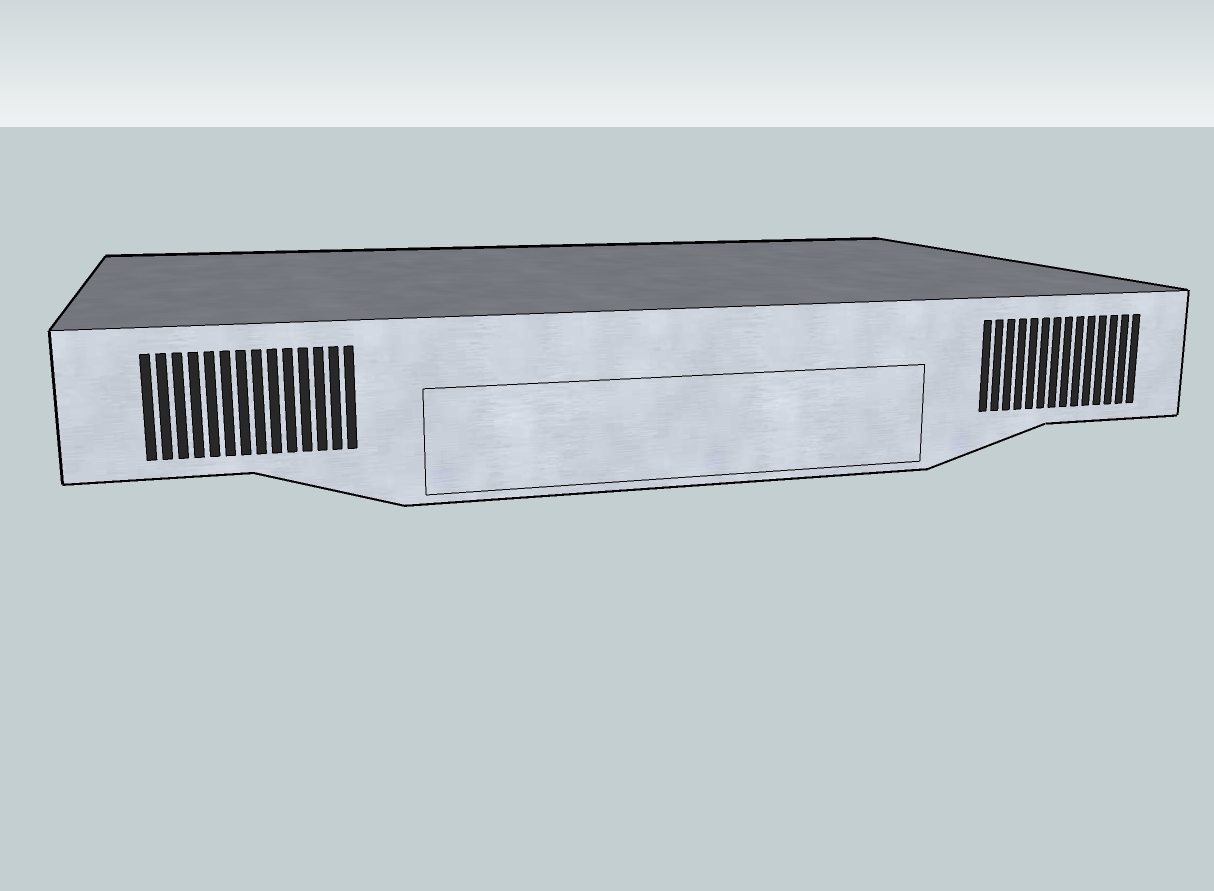

@b_force: Ik ga ook niet helemaal passief, gaat ook niet bij mij. Zoals je ziet op de foto's draait er al een 12cm fan op een zalman regelaartje. De bedoeling was om in het achterpaneel luchtroosters te maken waar koele lucht aangezogen kan worden. Achterkant van mijn meubel is nl open. Ik zie alleen nu dat de fan nu lucht naar beneden blaast. Intake dus... #-o ](*,)
Omdraaien zal niet gaan icm de hoogte. Miss de polariteit omdraaien? En anders pech. Dan worden de sleuven achter blaasgaten... :lol:
Zit ook te denken aan 2x 2.5". 1 voor muziek en 1 voor films. Dan af en toe de muziek kopieren. Die varieert toch stukken minder dan films.

De FAN op het bordje zou ik ook zeker naar beneden laten blazen, dat is veel gunstiger qua warmte. Maargoed die warmte moet vervolgens ook ergens heen. Je moet gewoon proefondervindelijk even kijken wat het beste uitpakt. Kast later modificeren kan altijd nog, misschien valt het allemaal wel mee.
Polariteit omdraaien heeft geen zin en je hebt zelfs (genoeg) FAN's die dan kapot gaan.

@b_force: Zoiets had ik in gedachten voor de achterkant:

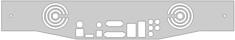

En het ontwerp voor de achterkant is ook klaar.

Zat er niet zon rechthoekige shield bij met alle benodigde uitsparingen ? Zodanig moet je maar een rechthoek uit je achterkant laten frezen en heb je ook al die verende contacten op de connectoren te aarden.
Vinculum
Berichten: 3206
Bericht door Vinculum »
Ja die zit er wel bij maar ik vind dit veel mooier zo dan zo'n gammel plaatje.
