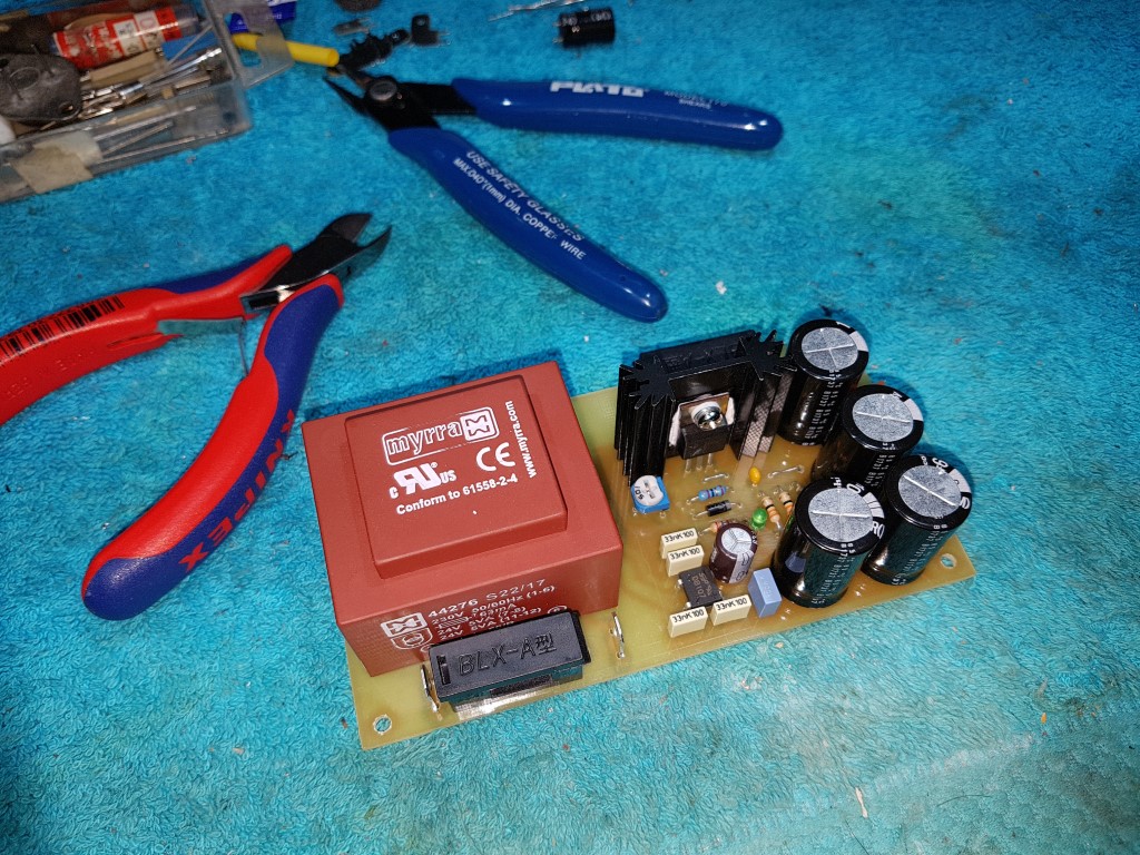

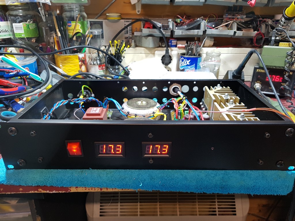

Ben bezig om de voedingen te bedraden en in te bouwen.
Ik moet ook nog het nodige aan het frontpaneel bewerken, dat is staal, dus behoorlijk tijdrovend.
Ondertussen ook weer een beetje aan het richten op de TDA7293 versterker, eerst maar eens een nieuwe voeding bedacht.
En zo ziet het er opgebouwd uit :
Helaas zijn de bouwpakketjes met de chips en de printen nog niet binnen. :(
Zit er wel over te denken om nieuwe printen te ontwerpen. wat ik op de foto's zie is maar zozo..
Met name die keramische C's. ik heb zat MKP's en MKT''s, alleen gaan die niet passen.
Ook zou ik liever Faston's gebruiken voor de voedingen en luidsprekeruitgang.

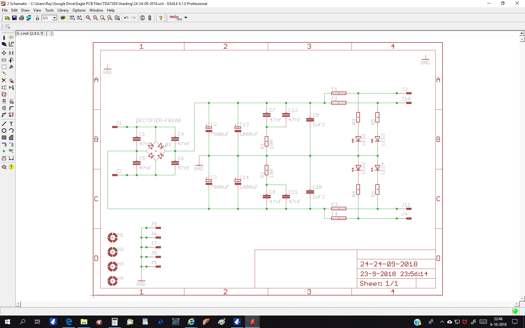

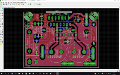

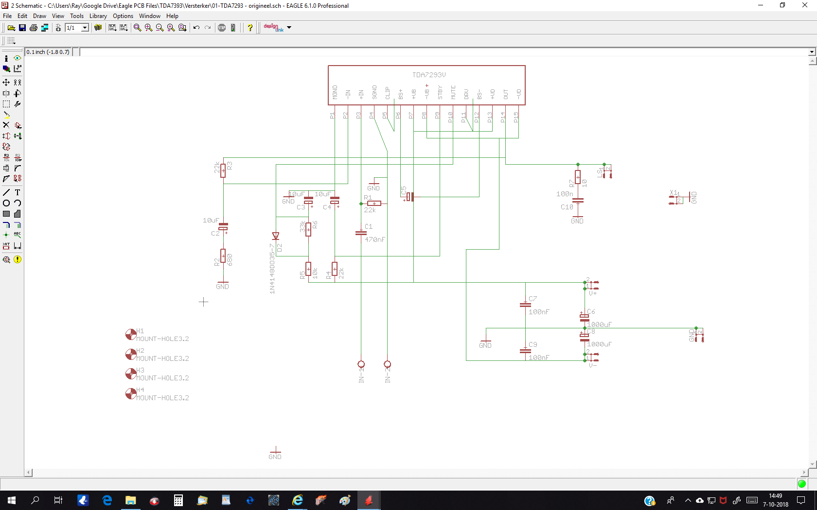

Daarin zaten ook een paar Eagle files. hier enkele screenshots daarvan :

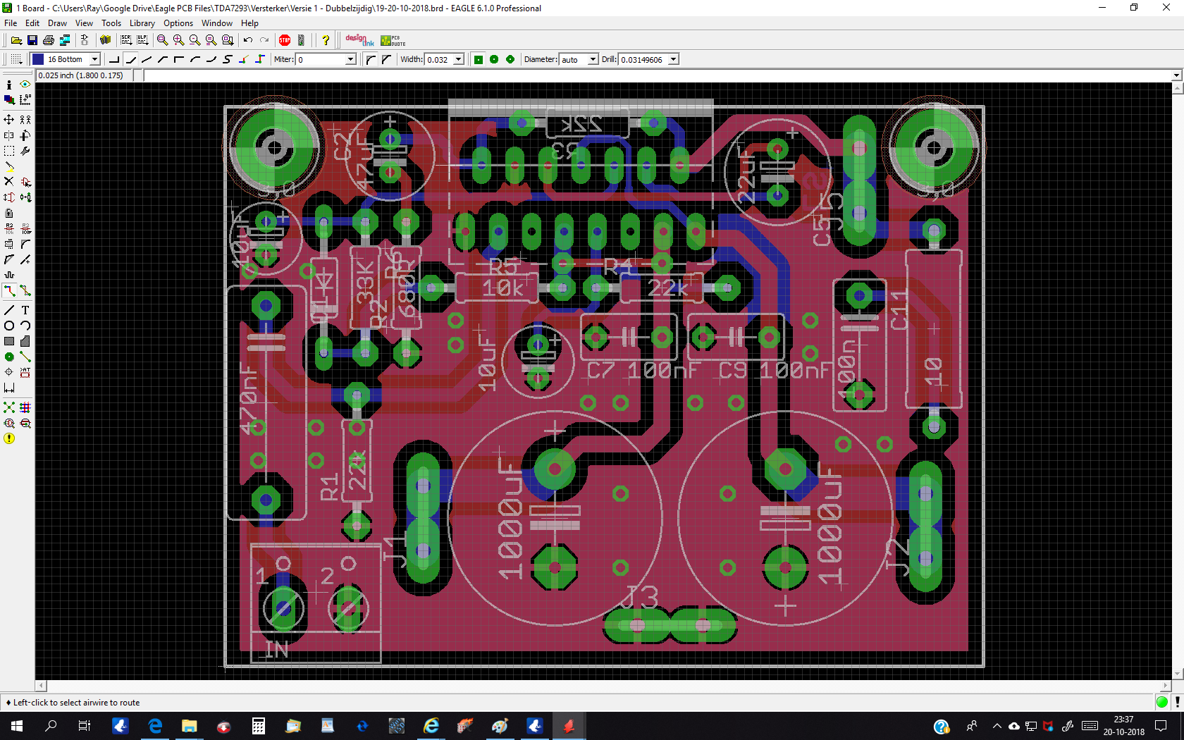

ik zou ik niet zijn als ik daar niet mijn eigen draai aan zou geven, ik zal ongetwijfeld weer enkele ongeschreven regels schenden met mijn gepruts.
Vandaar het verzoek om gezellig mee te kijken en ongezouten kritiek te spuien :

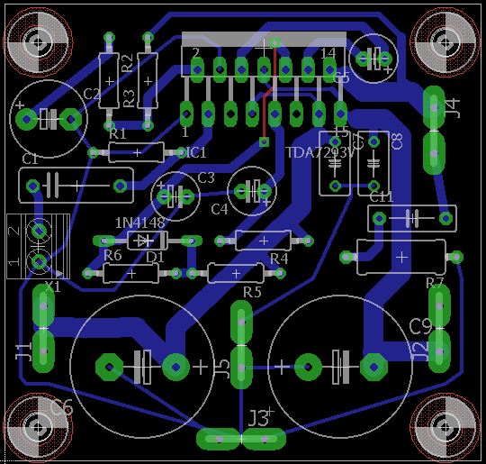

Behalve het niet nodige dubbelzijdig zie ik eigenlijk maar één enigzins bedenkelijk geval.
De voeding, voor grote stromen komt binnen op pin 13 en 15 en kleine stroom voor de voorversterker op pin 7 en 8.
Je hebt de min-voeding aan 15 met doorverbinding naar 8,goed ,en de plus-voeding aan 7 naar 13.
Die laatste zou dik aan 13 en door (evt dun) naar 7.
Of het echt veel uitmaakt ??
Maar waarom niet het (enkelzijdig :-$ ) voorbeeld uit het ST datablad gebruikt ?
Nog iets, niet over de print, voor C2 zou ik minstens 47µ nemen.
Re: Soundcraft Delta 200 Mengtafel
Daar heb je inderdaad gelijk in, ik was me er dan ook niet goed bewust van dat dat zo was.

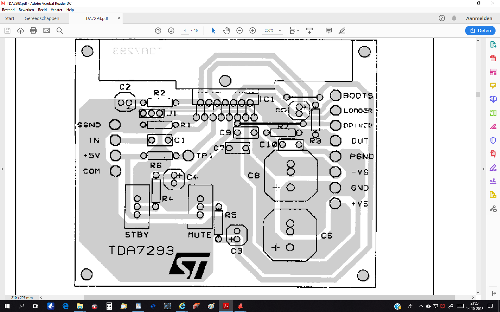

Wel eh, iets met zo compact mogelijk en eventuele productie in China ? :hide:
Jij doelt op deze layout :
Het kan best dat die in electronisch opzicht picobello in elkaar zit, maar vanuit esthetisch oogpunt gezien vind ik het eerlijk gezegd beetje een rommeltje. maar ik wil wel een poging doen om een enkelzijdig te fabrieken die grotendeels dezelfde opzet volgt.
100 % hetzelfde zal niet lukken, sommige componenten hebben andere afmetingen, en ik sta ook niet te juichen om 2 sporen horizontaal tussen de IC pootjes te routen.
Op zich okee, maar in de schema's in de datasheet staat dat als 22 uF aangegeven.
Daar heb je dus een goede reden voor ? ik lees iets over verlaging van een kantelpunt.

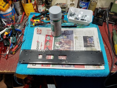

Oh, ja. mechanisch werk aan de frontplaat van de voeding is nu ook klaar. nu een aantal lagen spuiten.
Als voorbeeld eigenlijk voornamelijk het voedingsdeel bruikbaar, de rest moet toch aangepast.
Met in China maken maakt dubbelzijdig vermoedelijk niks uit, is meer voor het zelfmaken makkelijker.

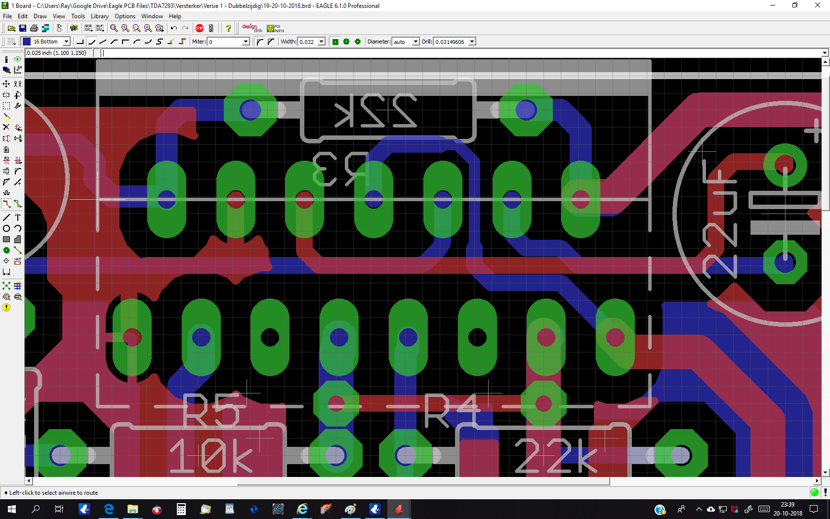

En die twee sporen tussen de pootjes hoeft niet, zit er naar de prikker voor de keuzemogelijkheid, één van de verbindingen (pin5) wordt hier niet gebruikt.Je hebt trouwens zlf ook twee sporen tussendoor :-s
De tegenkoppeling gaat met een spanningsdeler R3(22k)+R6(680Ω) waarbij in serie met R6 de 10µF zit om de spanningsdeler niet te hebben bij DC (dan doet R6 niet mee).
Het -3dB punt waaronder de tegenkoppeling verder toeneemt ligt met 10µF op 23Hz, is nogal hoog.
Met 47µF wordt dat bijna 5x lager, 5Hz, lijkt me wel zo mooi.

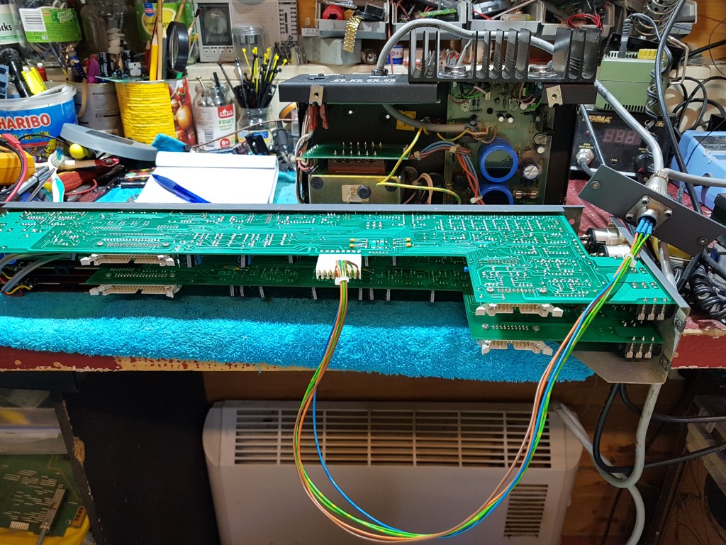

Een heuglijk feit : ik ben begonnen aan de revisie van de laatste 3 kanalen. :yeah:
Ben ik dan over een paar weken helemaal klaar ? nope.
Zo moet ik bijvoorbeeld nog de kabelboom van de voeding in de tafel aanpassen voor de nieuwe rackvoeding.
Dat houd dus in een Y-splitsing erin maken, en het 5-polige XLR chassisdeel monteren.
Ook blijkt er een storing te zitten in 1 van de subgroepen, de VU meter doet het niet.
Daarna wil ik ook uitgebreid gaan testen door de kanalen apart door te meten met ARTA, maar daar moet ik me nog in verdiepen of hetgeen ik wil ook mogelijk is.

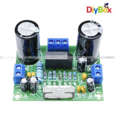

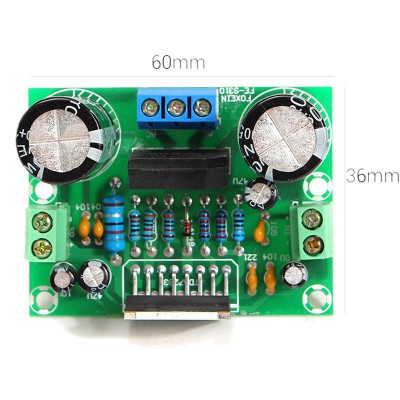

Vandaag zijn de TDA7293's binnengekomen, na het uitpakken bleken het modules te zijn ipv bouwpakketjes...
Dat laatste is een klein beetje een tegenvaller, ik was eigenlijk van plan om de IC's toe te passen in een zelfontwikkeld printje.
Ik denk dat ik deze gewoon inbouw (na het verwijderen van de gelijkrichter), en doorga met het ontwikkelen van een nieuwe PCB.
De IC's kan ik natuurlijk ook apart bestellen. ervan af slopen zie ik niet echt zitten.

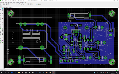

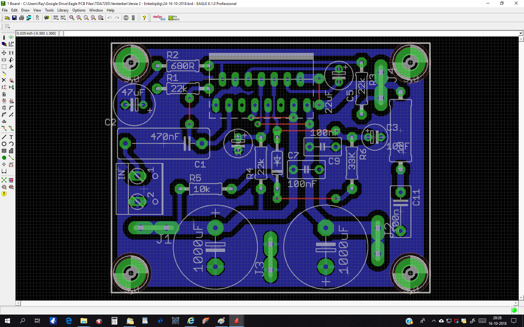

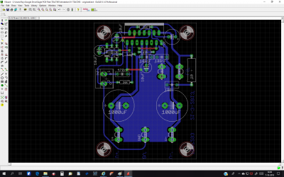

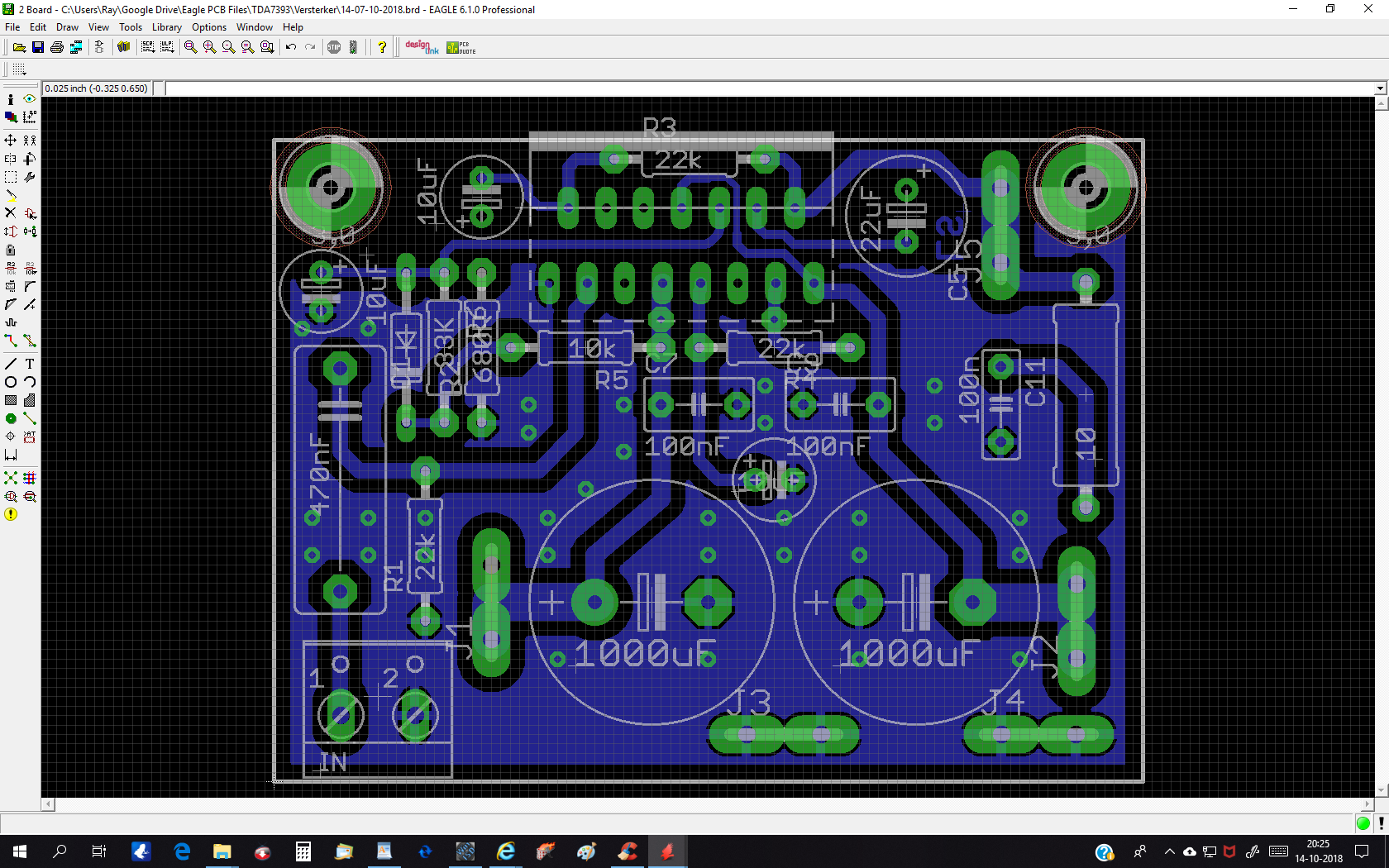

Ik was met de enkelzijdige tot dit gekomen :
Ik kan nou niet zeggen dat ik hier heel enthousiast over ben.
Een hoop loze ruimte, en die "tussendoortjes" ben ik ook niet blij mee.

Ik heb wat verder zitten prutsen met de dubbelelzijdige uitvoering van de TDA.
Hierin zijn onder andere de opmerkingen van Anne verwerkt.
En een close up van "tussen de pootjes" :

J5 heb ik weggehaald want de gnd van de luidspreker kan ook op het sterpunt van de voeding worden aangesloten.
ik zit ook nog te kijken naar de layout van het ebay printje. met name alle weerstanden netjes op een rijtje staat wel netjes.
Wil eens kijken of ik dat kan nadoen.

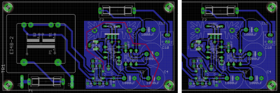

Nog iets, C2 zit met de plus naar de massakant in het schema en op de print met de minkant :o
Ondertussen niet stil gezeten,
zit maar één draadbrug :hide:
Omdat ik niet goed weet hoe een massavlak te doen, alle massa' s met een dun spoor aaneen, ook om te zien of ze allemaal aaneen kunnen.
Voor als je er verder mee wil spelen, de Eagle print en schema.
TDA9.rar
(58.76 KiB) 41 keer gedownload

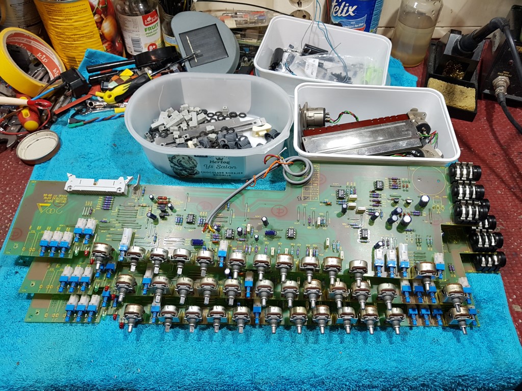

Een kleine mijlpaal is bereikt : alle elco's in mengtafel zijn nu vervangen. :D \:D/ :bounce: :bounce:
In vergelijkbare weblogs over dit soort restauraties zie je dan ook vaak een foto van een hele verzameling oude meuk die eruit kwam.
Zo ook hier :
Kweet niet of ze dit allemaal zijn, in totaal waren het zo'n 450 stuks. ja, het is gekkenwerk. :beer:
Voor de rest is er verbruikt : bijna 2 ons soldeer, 2 groene flessen keukenschoonmaak van de Jumbo, een paar honderd wattenstaafjes, 3 bussen remmenreiniger van de Action (om de geleidelagers van de faders schoon te krijgen), 2 tandenborstels, 80 IC voeten, 4 rollen keukenpapier, en 1 busje Kontakt 61.
