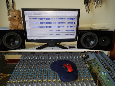

Vanmiddag had ik eindelijk eens even de tijd om de bij Sander Sassen opgehaalde 27 inch monitor uit te pakken en op te stellen.
Nou, dat scheelt wel een slok op een borrel. :D
Bedankt nog, Sander ! :goedzo: :goedzo: :proost:

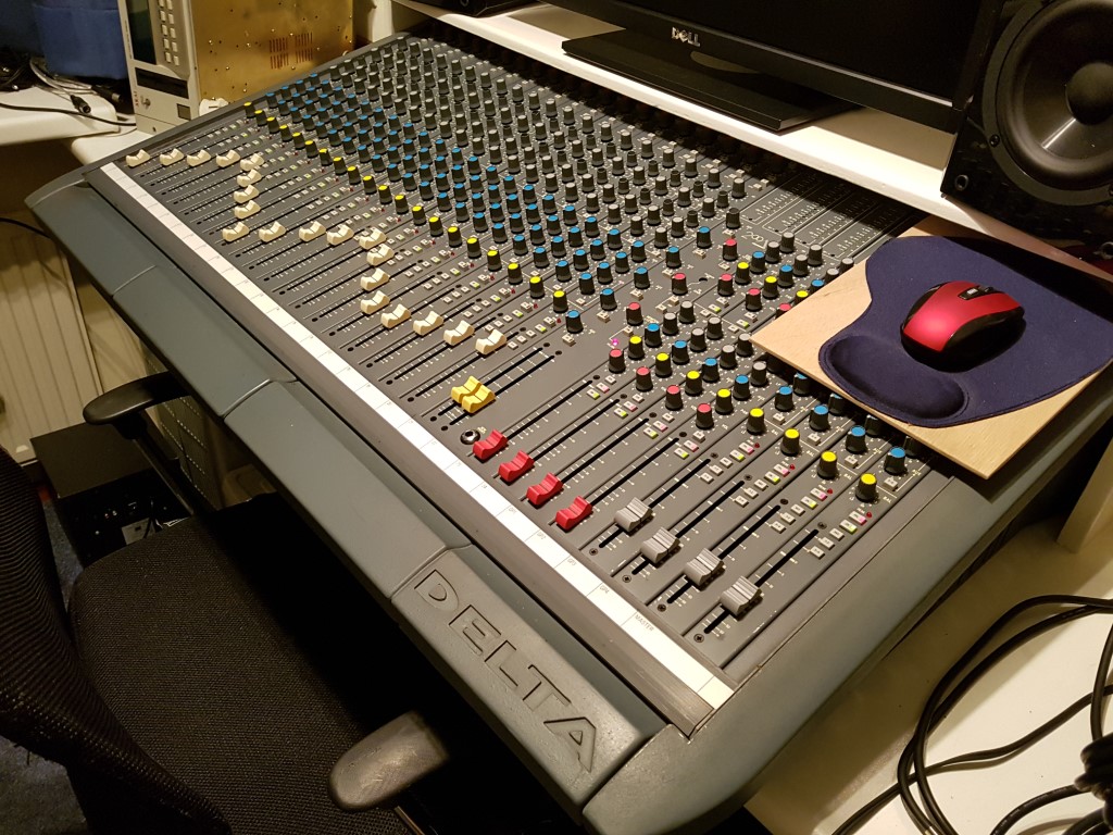

Zo, die zit ook weer in elkaar. :D
Re: Soundcraft Delta 200 Mengtafel
Hij ziet er uit als nieuw, ik hoop dat je er veel plezier van hebt.

Alles weer kraak en ruisvrij. Eer van je werk hoor =D>
Ziet er weer kraak(vrij)net uit =D>
Eigenlijk had ik vlekken verwacht :o , van bloed, zweet en misschien wel tranen :lol:
Is ie lichter geworden met nieuwere onderdelen of zwaarder door meer soldeer ?
Ga je 'm zelf gebruiken of iemand anders naar de knoppen helpen :shock:
Dank voor de complimenten. :dank:
Moet er wel bij zeggen dat ik nog niet aan het testen ben toegekomen. word waarschijnlijk dit weekend.

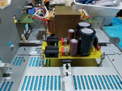

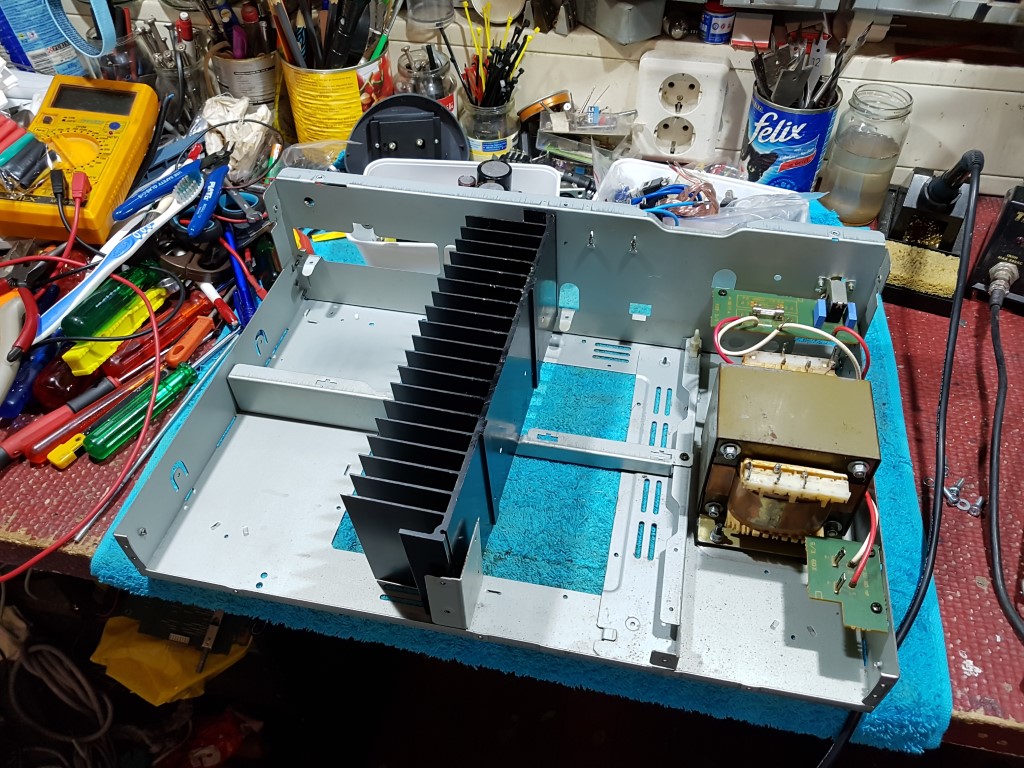

ik ben ondertussen ook begonnen met de opbouw van de TDA7293 versterker is de voormalige Kenwood behuizing :
