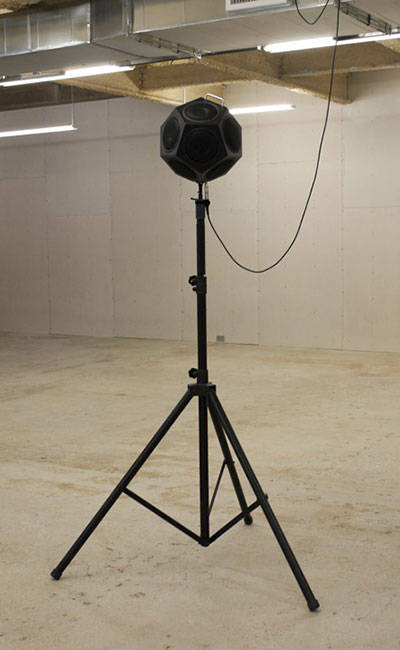

b_force schreef:
Zonder goede omnidirectionele luidspreker krijg je dus absoluut geen goed algemeen beeld van de kamer.
Het wordt dus tijd om een (of een paar) dodecahedron luidspreker(s) te bouwen :D
Re: Absorber panels
Volgens mij doet een kubus het ook best aardig. Of je tikt een oude Magnasphere op de kop.

Zoveel speakers in zo'n klein kastje, hoeveel laag komt daar nog uit?
Rob Dingen
Berichten: 618
Locatie: Gerwen
Re: Absorber panels
Bericht door Rob Dingen »
Niet veel verwacht ik maar dat is ook niet zo erg kun je elke speaker voor nemen.
Hier gaat het echt om mid tot hoog en verwacht wel 125Hz te halen (hoop ik heb niks gesimuleerd).
Misschien meteen een subje er onder en een 2 kanaals hypex er in.
