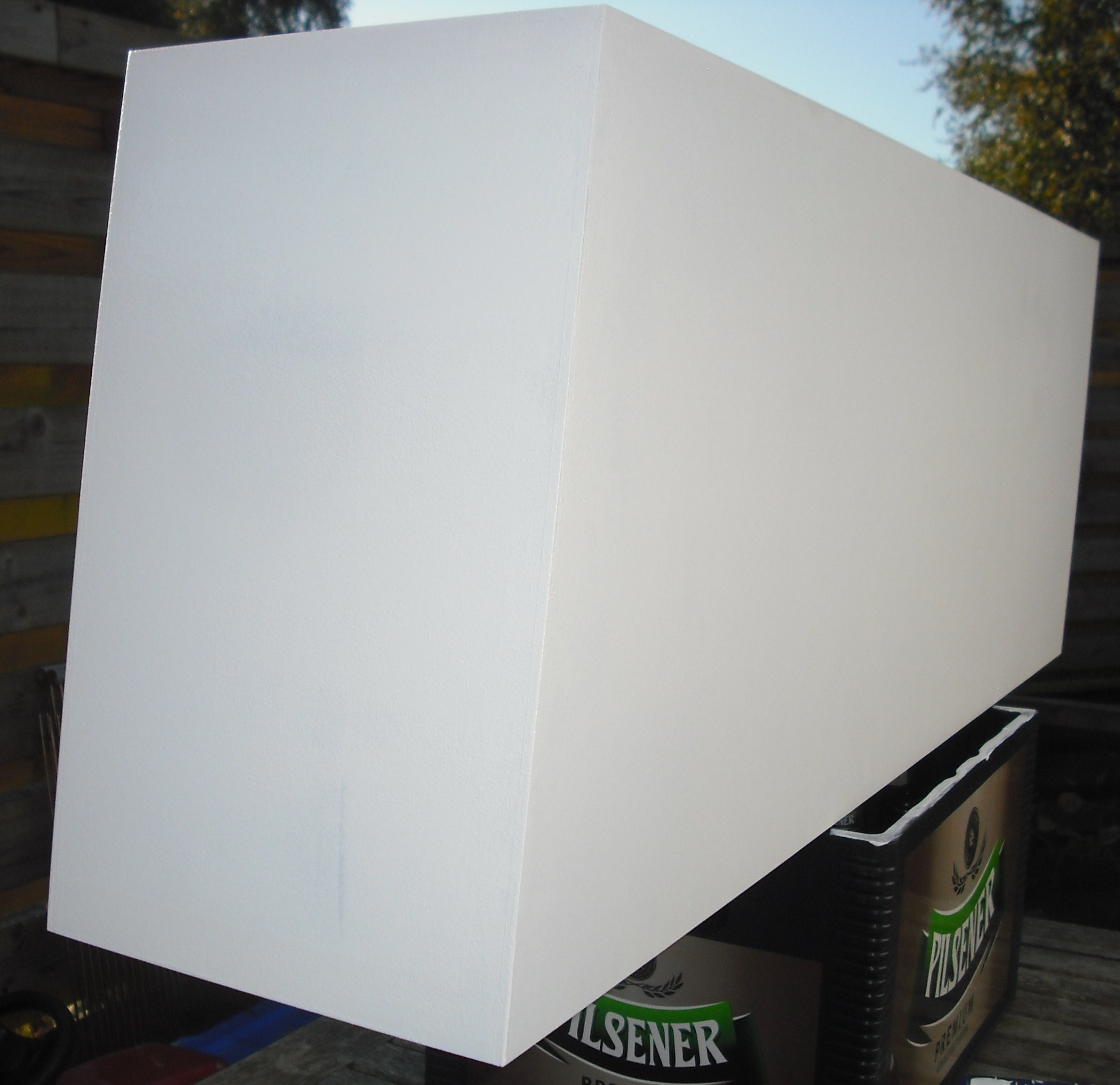

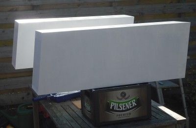

Zo, het gronden is begonnen. De eerste laag zit er op. Nog een aantal te gaan, dus schuren, gronden, schuren en nog eens gronden. Ik ben voorlopig dus nog wel even bezig.

P.s. pas op met té scherpe hoeken, MDF kan wel wat hebben, maar na aflakken springt je lak er zo weer af. Je kunt in dat geval beter óf een kleine radius maken met een bovenfrees, óf afkanten onder 45 graden.

Inderdaad, ik zit zelf ook te denken aan een facet van 25 of 45 graden. het moet alleen even wat warmer worden, want ik moet het freeswerk in de buitenlucht doen. Vandaar dat de afwerking ook zo lang op zich laat wachten.

Nee, nog niet. alle spullen zijn wel binnen maar ik zit te wachten op beter weer. Ik moet al het freeswerk in de buitenlucht doen, en daar is het mij nu nog net iets te koud voor. Ook het spuitwerk wil ik zelf gaan doen, dus ook dat moet in de buitenlucht. Ik weet nog niet of ik ze eerst een keer ga spuiten, dan de gaten ga frezen, en de laatse laag er op, of dat ik eerst de gaten ga frezen en dan al het spuitwerk ga doen.
