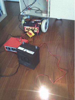

Re: Carnavals karretje met geluidsinstallatie
de high tech testopstelling....
lampje staat nu anderhalf uur te branden, en ik kan elk kwartiertje de spanning monitoren.
kenners mogen straks eens zeggen wat ze van de spanningsval vinden...
Wat denken de experts hiervan:
3,75A (45Watt lampje)
11:20 - 12,37 V
11:35 - 12,32 V
11:50 - 12,26 V
12:08 - 12,20 V
12:32 - 12,17 V
12:50 - 12,14 V
13:06 - 12,11 V
12:31 - 12,04 V
mijn gevoel zegt dat dit dus matig is... na een krap uurtje al of 12V.
dan gaat dit nooit lang goed als er muziek wordt gedraaid.
O, lampje loshalen, en spanning schiet weer naar 12,30V Wellicht dat dat iets meer zegt over de conditie ook
Allereerst, is het einde nu 12.31 of 13.31?bartsegers schreef:O, lampje loshalen, en spanning schiet weer naar 12,30V Wellicht dat dat iets meer zegt over de conditie ook![]()
Verder, als je de spanningen wilt vergelijken met een of ander tabelletje wat de toestand weergeeft — ik neem even aan dat je dat wilt — dan wordt er over het algemeen gezegd dat je hem nu een tijdje stil moet laten staan voordat je de open-klemspanning meet.
Andere optie is met een zuurweger het zuur te wegen, of een datasheet van de accu te zoeken waarbij de spanningscurves bij verschillende belasting gespecificeerd zijn.
Verder heeft Pjotr al eerder — wellicht in een ander topic — opgemerkt dat autobatterijen niet persee gemaakt zijn om langere tijd een kleinere stroom te leveren, dus wellicht dat de spanning daardoor inzakt.
Succes met testen!
Martin
En wat doet de spanning nu?
Als je een losse accu meet, zul je nooit meer dan 13V meten. Eerder rond de 12,5 maximaal. Dit had je ook al gemeten. De 13,89V is de LAADspanning, altijd iets hoger dan de accuspanning.
tja, ik weet (nu) dat we beter een ander soort accu hadden gekozen.
Een semi tractie was beter geweest, maarja...
ik heb de accu die we meenemen nu met ongeveer 10A ontladen (2,5 uur 4A) en hang hem nu weer aan de lader, en dan zien we wel waar het schip strand
Wie weet valt het allemaal wel mee!
spanning na het ontladen klom terug naar 12,3Volt.
Direct na het laden (5 minuten) meet ik steeds 12,75 volt
Dit is juist de reden dat ik zo schrok, want hij tuimelt naar beneden richting 12,4 volt, en daarna langzaam verder.
Idd geinig ding
Wat ik mij nog kan herinneren is dat je niet verder mag ontladen dan 1,83V per cel. Dat is dan 11V onbelast voor een 12V accu en dat je startaccu's altijd vol moet houden anders gaan de platen sulfateren (= langzaam uit elkaar vallen).
Daar zou ik me maar niet te druk om maken, na het opladen heb je waarschijnlijk nog wat extra oppervlaktelading op de platen, vandaar dat in het begin de spanning die je meet hoger is. Zodra je de accu belast en een stroom laat lopen verdwijnt die lading en kan je dus een spanningsdip zien.bartsegers schreef:Direct na het laden (5 minuten) meet ik steeds 12,75 volt
Vandaar ook dat je voor een betrouwbare meting van de spanning een tijdje moet wachten (na het laden of ontladen) zodat de chemische reactie in de batterij gestabiliseerd is en de oppervlaktelading verdwenen.
Tot slot: de accu die je hebt aangeschaft is nieuw toch? Dan zou ik me niet teveel zorgen maken en zal hij waarschijnlijk lang genoeg een fatsoenlijke stroom kunnen leveren. Volgende keer gewoon een tractiebatterij of een stel van die gel-cellen die je had gebruiken en dan moet het wel goed komen.
