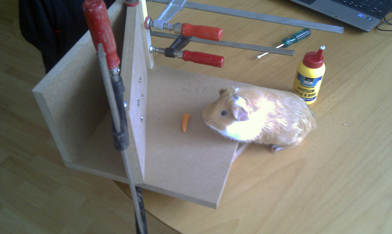

Intussen zijn de omstandigheden toch wat beter geworden en heb ik de ongelijke paneeltjes kunnen bijwerken. Het blijft toch een onmisbaar dingetje, zo'n kopieerfrees
En de eerste plankjes gelijmd:
Dit wordt dus een testkastje met een taps toelopend middencompartiment. Zo komt dat er in de uiteindelijke TL ook uit te zien (is de bedoeling).

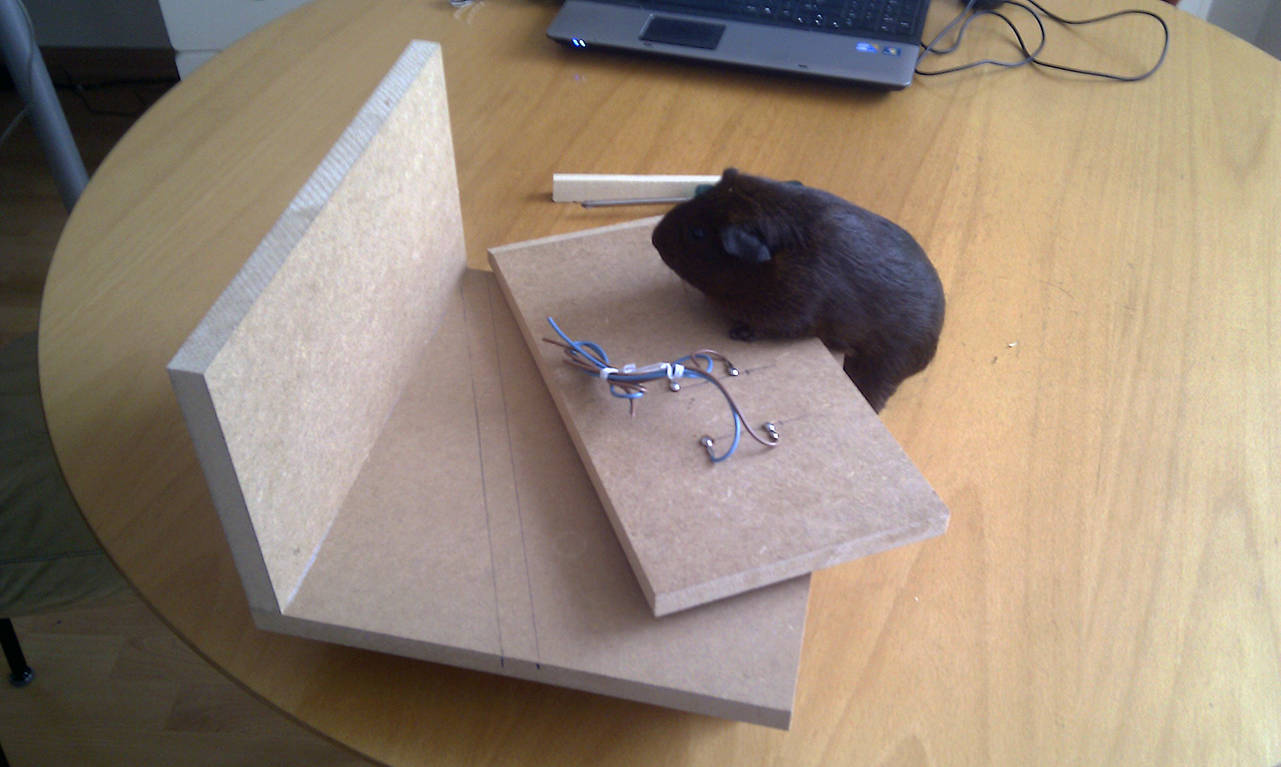

Vandaag weer moeten werken, maar toch nog iets kunnen doen. Levert wel onevenredig veel zweetdruppels op.
Het testkastje is de top van de tl behuizing zoals ik hem in gedachten heb. Het middencompartiment is de 3,1 liter die aanbevolen wordt als gesloten behuizing voor de CP-10X. Ik laat deze taps toelopen om geen evenwijdige wanden te hebben. In de definitieve uitvoering zal aan de evenwijdige zijwanden ook nog wat gedaan worden.
Dit is behalve een testkast ook nog een vingeroefening in het niet haaks maar toch netjes monteren van interne panelen. Het interne paneel zit in een hoek van 23⁰ gemonteerd, die hoek moest dus van het paneel afgezaagd worden om het netjes aan te laten sluiten op de bovenzijde. De delen van het paneel die aan de voor en achterkant uitsteken kunnen eenvoudig worden weggefreesd.
Kabeldoorvoertjes gemaakt: En in de lijmklemmen: Sluit netjes aan aan de bovenzijde:

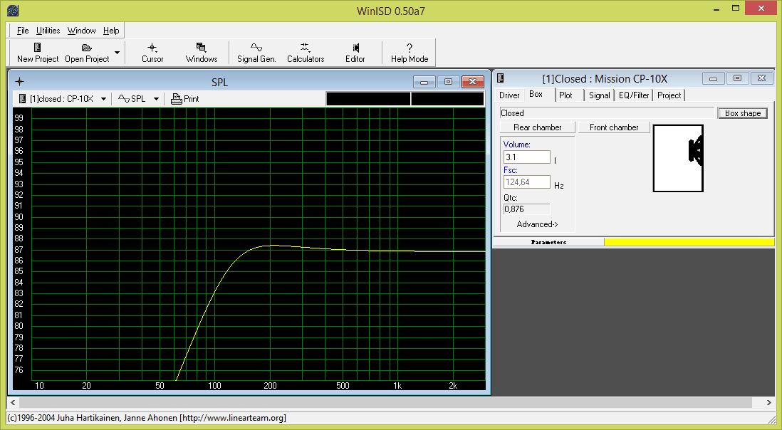

Een WinISD simulatie van de CP-10X in 3.1 liter:
Ik ben best wel benieuwd hoe dat klinkt. Het is zo'n kleine unit met een onooglijk tweetertje ervoor, en dat moet zowat het hele frequentiebereik weergeven. De CP-168 wordt alleen ingezet voor de laagste 2 octaven. De freesmal voor de CP-10X is ook al klaar en getest, dus het kastje is nu zo af.

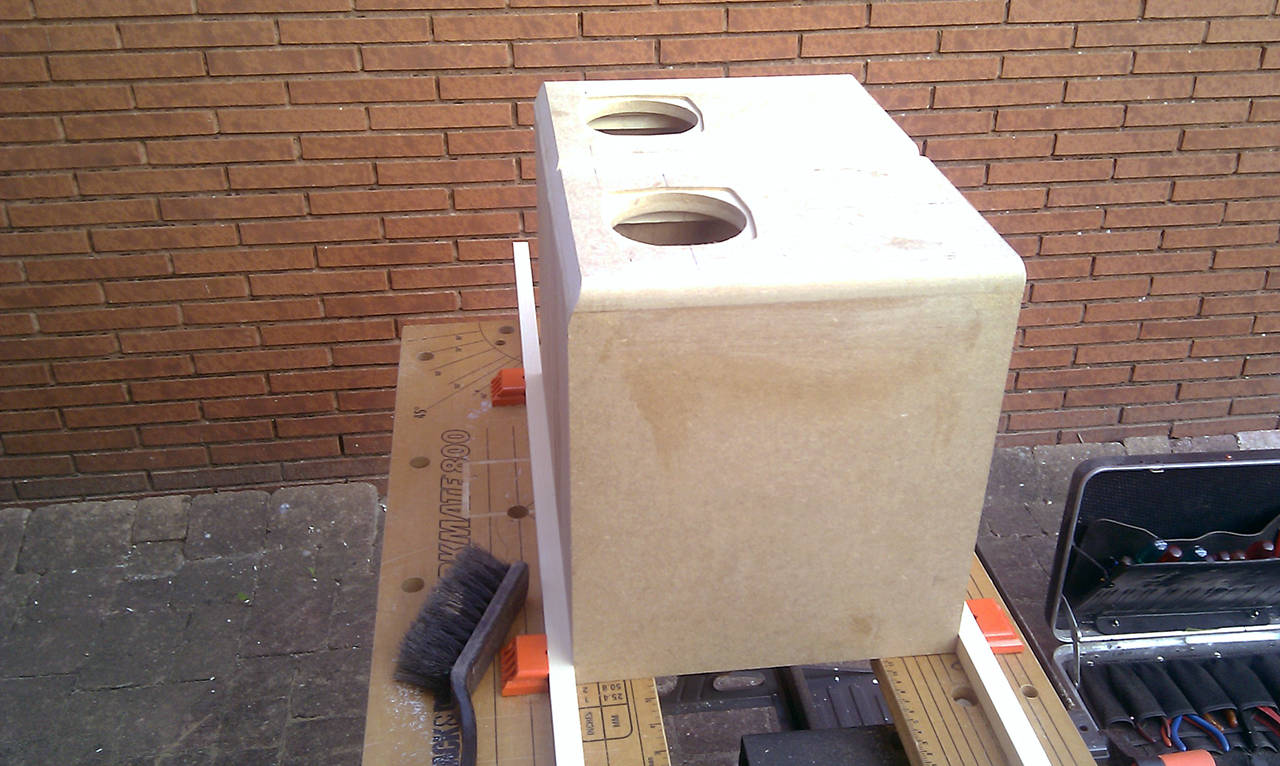

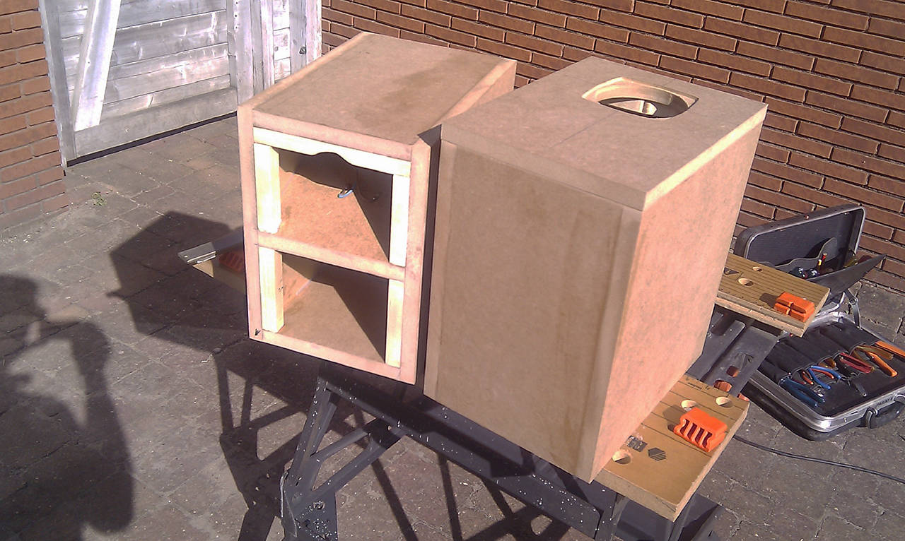

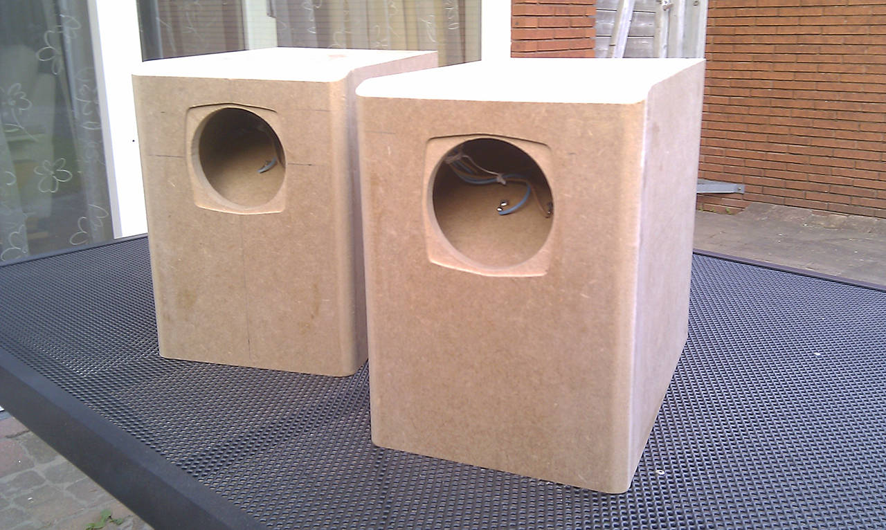

Terwijl iedereen zich vol overgave op de car audio stort heb ik nog maar even wat werk gedaan aan mijn testbehuizingen.
De frontjes die er op worden gelijmd: De beide kastjes in de lijmklemmen: De kastjes hebben afgeronde hoeken gekregen en een schuin afgezaagde bovenhoek waarvan de stompe hoek bovenop rond weggeschuurd is. Dit wordt ook de vorm van de uiteindelijke kast, zodat het afstraalgedrag van de CP-10X niet zal afwijken: Deze vorm heeft als voordeel dat ie nog makkelijk te fineren is.

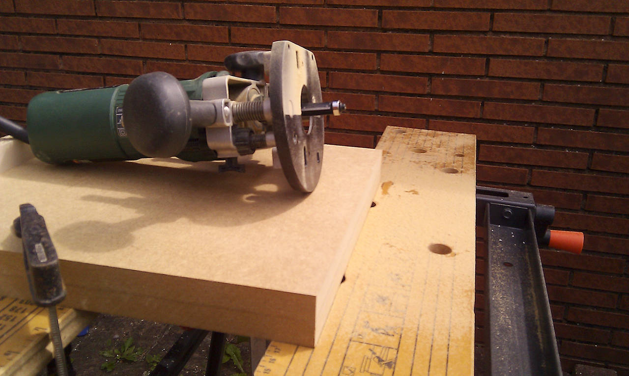

Hoe heb je die infrezingen gedaan? Met een sjabloon of zo?
- pappaleo
- Berichten: 12406
Re: Project 02: Mission Impossible

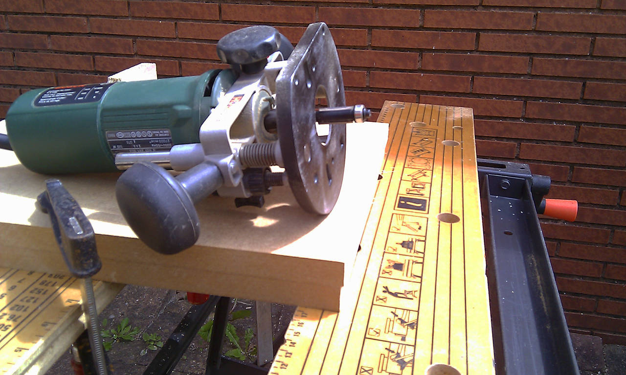

Sjabloontje gemaakt van waaibomentriplex, met mesje vijltje en schuurpapier 80. Paar keer testen met de kopieerring. Toen die goed was met de kopieerfrees een kopie in 8mm mdf gemaakt.
Dat is dan mijn definitieve sjabloon.

Goed gedaan Leo. Er zijn ook kopieerfrees technieken waarmee het kan yrouwens.

Vertel......wouter schreef:Er zijn ook kopieerfrees technieken waarmee het kan trouwens.
Ondanks de eenvoud van het testkastje heb ik ideeën voor de uiteindelijke kast die de nabouwbaarheid niet vergroten
- Berichten: 9198
- Locatie: Lelystad
Even uit mijn hoofd:
Je monteert de driver op een plaatje 12mm dik MDF, op z'n kop als het ware.
Draai de constructie om.
Je zet de frees bovenop het stuk MDF waar de woofer onder hangt. Zorg wel dat de woofer vast zit, bijv. in een workmate
Dan volg je met de kopieerfrees de omtrek van de driver, je frees gaat daarmee door het MDF met de lager tegen de korf aan.
Dan heb je daarna een MDF korfvormpje gemaakt.
Die monteer je bovenop een ander stuk MDF en je zet de bovenfrees op het korfsjabloon. Met de cirkel geleider er strak tegenaan frees je in het onderste stuk MDF een negatieve sjabloon. Je kunt ook een frees gebruiken met het lagertje boven. Het kan zijn dat je handig moet kiezen welke freesdiameter je neemt om vervolgens na een paar keer deze te grote sjabloon te verkleinen naar exact de maat die je nodig hebt.
Nooit gedaan maar eens in de hobby bladen zien staan. Leek me ooit handig wanneer ik voor de SPH100C een freesmal zou moeten maken.
- pappaleo
- Berichten: 12406
Interessante methode. Je moet bij het omzetten naar een negatieve sjabloon wel de frees heel goed in de hand houden. Een verkeerde beweging en er is een hap uit.wouter schreef:Even uit mijn hoofd:
Verder ben ik bang dat de driver daarna in de kliko kan. Zo'n bak stof kan zo'n ding nooit aan.

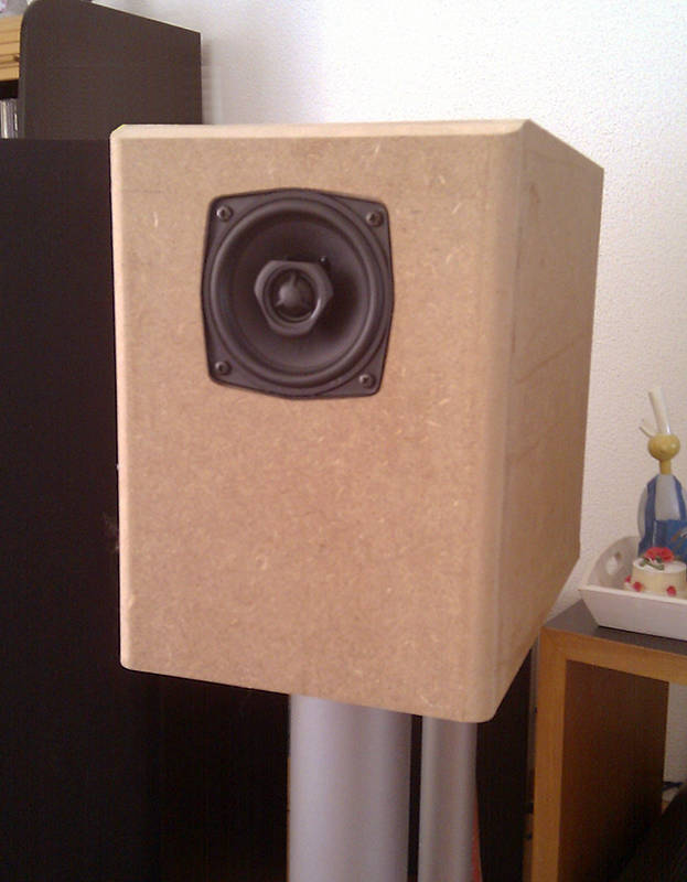

Ik heb vanavond de CP-10X drivers in de testkast gemonteerd. Per kast van ruim 3L heb ik er 25 gram Twaron in gedaan. Deze hoeveelheid is mij ingegeven door de inhoud van het zakje (50 gram)
Ik had op een of andere manier geen vertrouwen in die CP-10X, het ziet er allemaal een beetje goedkoop en klein uit. Ik moet natuurlijk in gedachten houden dat deze unit ook werkelijk goedkoop is. Ruim 20 euro voor een coax unit is natuurlijk niks.
Ik heb ooit eens een kastje in huis gehad met een FRS8. Daar moest ik steeds aan denken als ik die Mission unit zag. Dat ding klonk rampzalig. Er was wel iets treffends in het geluidsbeeld dat waarschijnlijk te maken had met de fasereinheid door het ontbreken van overnamefrequenties, maar de klankkleur was ik na 3 minuten al moe.
Ik heb de midrange van de CP-10X is ongefilterd aangesloten, bij de tweeter heb ik er een MKPtje tussengezet van 2,2uF. Gewoon omdat ik die voor het grijpen had. Toen even geluisterd wat er nou uit dat onooglijke dingetje komt. Nou, dat viel niet tegen.
Ik mis wat body in het laag ( gek hè, met een 10cm speakertje
) maar het geluidsbeeld komt echt al helemaal los van de kast. Dat verwonderde me wel, want de overname naar het hoog lijkt natuurlijk nergens op.
Ik denk dat deze unit wel een blijvertje wordt in dit project. Dat is wel gunstig voor het budget, want nu houd ik per kant ruim 60 euro over voor een filter.
