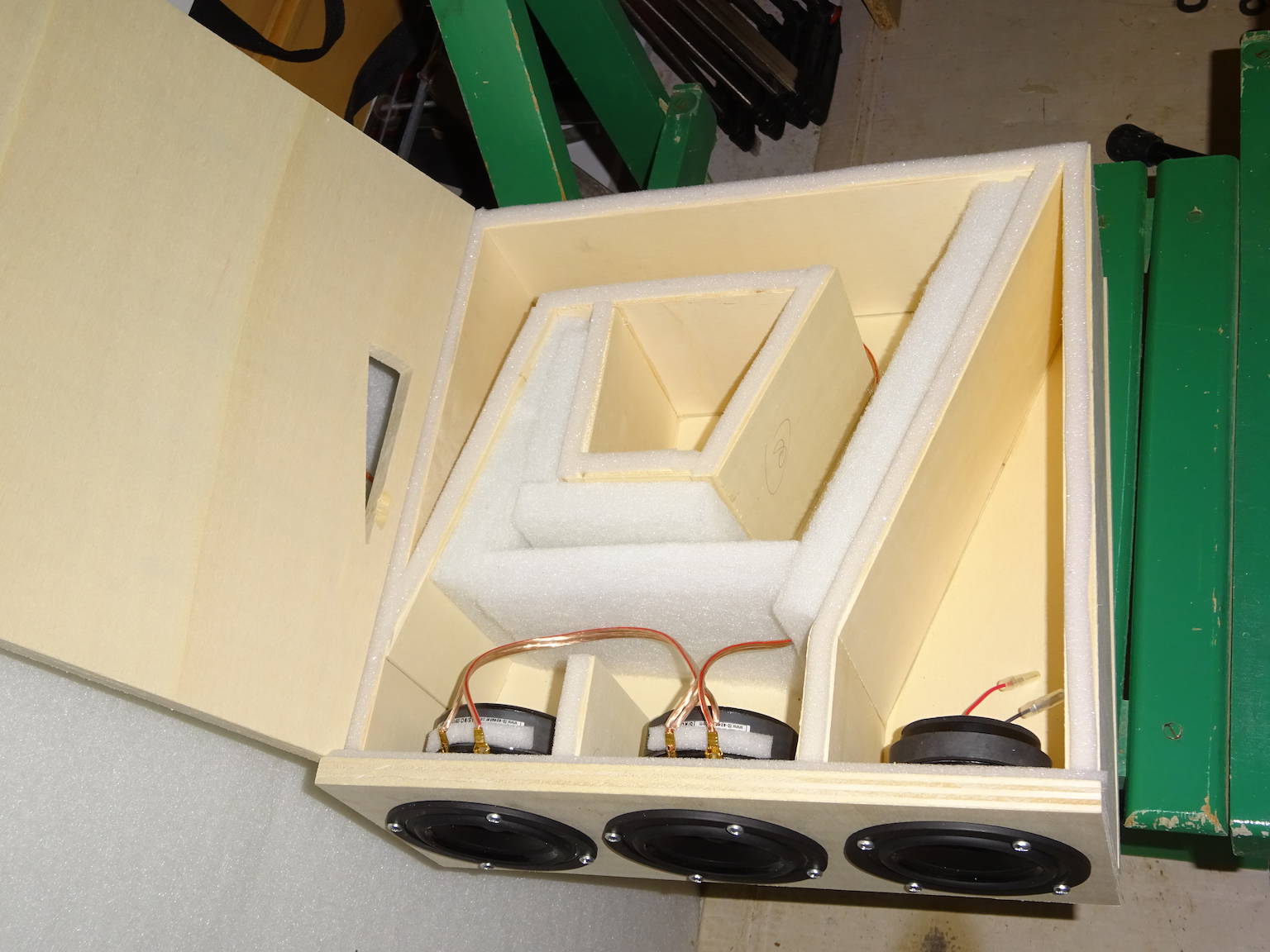

Ik denk wel dat die driehoekige poorten relatief veel verlies opleveren, vooral in het scherpte puntje, wellicht kun je deze preventief wat groter kiezen dan theoretisch bepaald.

Persoonlijk vind ik het gewoon niet mooi, ik zou er dan voor kiezen de lijn om te draaien (ondersteboven) en de poort aan de achterkant/bovenkant te plaatsen of dergelijke.

Preventief groter maken is geen goed plan. Mocht de poort te klein blijken, dan kan die groter gemaakt worden. Mocht de poort preventief te groot zijn, dan baat alleen nog het plamuurmes.
Mvg Reinder
Ik vind het wel wat hebben. Het doet me een beetje denken aan het ventilatiegat aan de zijkant van een AR 8C.
Poort aan de bovenkant heeft ook praktische nadelen: Het wordt gemakkelijk een prullenbak of stofnest.

Re: project 08 - desktop 3weg
Wat heb je binnenin eigenlijk gebruikt, triplex met demping ertussen?
het hout is bouwmarkt multiplex, het dempingsmateriaal is Akotherm van Merford, maar daar moet ik nog mee aan de slag om het te optimaliseren. in t mid compartiment komt zeer waarschijnlijk Flamex, mogelijk in de TL ook nog een beetje als nodig om de hogere harmonischen te dempen

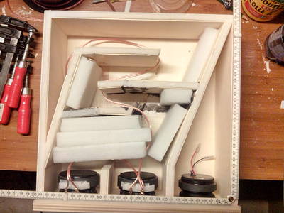

nog aan t testen met de loop van de lijn, 1e poging was niet OK, onderstaande is al wat beter maar nog steeds niet wat ik wil (te veel lijn resonanties uit de poort). na 2 dagen freubelen met plankjes en acrylkit ga ik toch eerst maar weer wat tekenen, aanpassingen gaan dan wat makkelijker :hide:
Wat gebruik je voor dempingsmateriaal? Lijkt Flamex, wat Chris niet zo effectief vond in zijn TL ontwerp :hide:
dit is de D40 variant van Akotherm, Flamex is (volgens de metingen van Chris) meer wat voor >500Hz, dus doe eens een gok wat ik in t midcompartiment ga testen :bakkie:
