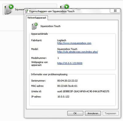

Berichten: 17865
Re: Streamen met Raspberry Pi en Odroid van MP3 tot DSD
Anders eens even met de rechtermuisknop klikken, dan zou je bij het netwerkoverzicht op de speler die je dan moet zien. een voorbeeldje.
Dan zie je je poortnummer..........!!!

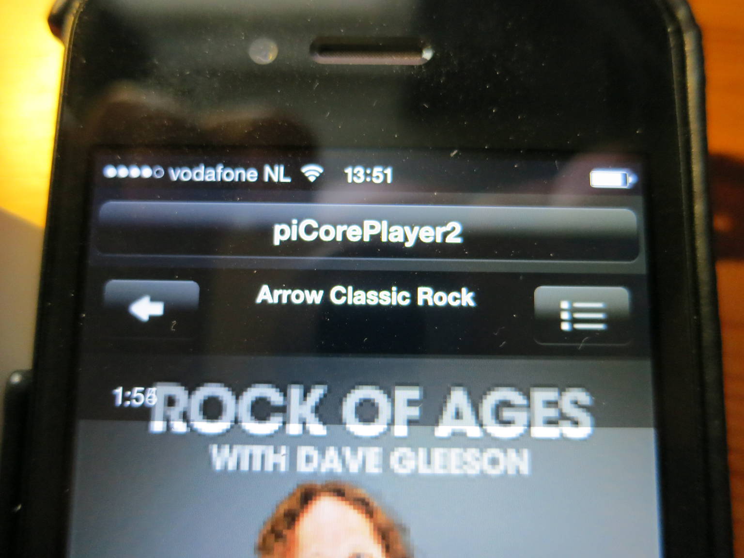

Berichten: 15170

Berichten: 15170
9000. Wifi geinstalleerd, werkt. Bedraad niet...

Blijft vreemd, en als je dan de rechtermuisknop op het icoontje van de piCorePlayer klikt ziet die hem op de http://192.168.1.142:9000?
Berichten: 15170
Yep, 9000. Vreemd he? Heb 'm nu aanstaan, gaat goed op wlan, dat wordt uiteindelijk ook de toepassing. Laat 'm wel even lopen om te zien of het stabiel blijft, de squeezebox beneden staat ook aan en er is iemand (wifi) met een iPad bezig.
