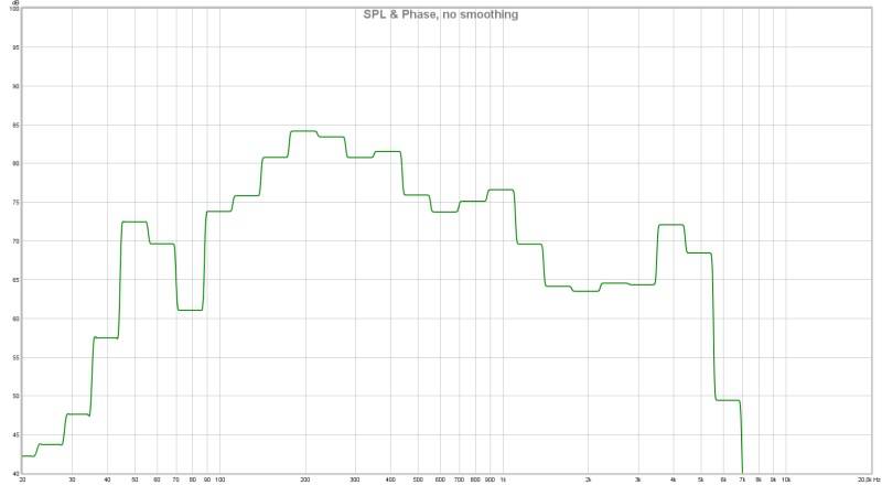

Ik ga zometeen nog 2 dingen testen:
- Kicks opmeten zonder filter
- Kicks opmeten zonder deurpaneel.
Gebaseerd op mijn metingen verdenk ik OF de filter OF de mid/plaatsing van de mid. De mid zou inzetbaar moeten zijn tot 4.2K volgens de beperkte info die ik terug vind. En dat zie ik niet in de metingen terug, terwijl de tweeter wel lijkt te doen wat ik verwacht.
Kan ik eigenlijk de werking van het filter ook op een of andere manier opmeten?

Die mid die bundelt al vanaf 2kHz denk ik, omdat de flink off axis luistert is die dip wel logisch. Past ook wel met t verhaal van dat t met kleine mid erbij beter klonk
Vanaf hoe laag is die tweeter in te zetten?
btw: meten van de woof zonder de deur heb je niet veel aan, hooguit controle of die niet stuk is

@Henkjan: Van dat bundelen klopt wel natuurlijk. Maar dit is nu eenmaal een set voor de auto, op de meest typische manier geplaatst. Hier zou dus uit fabriek rekening mee gehouden moeten zijn. Het klinkt ook gewoon minder dan wat ik vroeger in mijn car audio dagen gewend was te verkrijgen. Het ondertussen 10 jaar oude setje out mijn ex-demo wagen (waar oma nu haar boodschapjes mee doet) klinkt gewoon 10 keer beter ...
Nergens concrete specs van de tweeters te vinden, maar ze moeten iig een pak lager kunnen dan 3.8k gezien ze geadverteerd werden met een bereik van 1.5k - 20k.
Het testen zonder deurpaneel is voornamelijk om uit te sluiten dat er niet te veel 'blijft hangen'. Ik wou een zo standaard mogelijk uitzicht behouden, maar in het verleden heb ik voor AL mijn autos de panelen verbouwd om de kick 100% vrije ruimte te geven.
@ toetertje: Jah, actief mbv de HU is me nog al aangeraden. De Alpine 9855 kan ook gewoon 3 weg filteren.
Maar dan wil ik wel eerst weten hoe de kick performt zonder filter. Als dat alsnog beroerd is ben ik nog niet veel verder. Ok, ik kan dan spelen met de kantelfrequentie en de tweeter wat meer 'werk' geven, maar toch, blijft behelpen dan.
Eerst nog maar wat extra meten.

Dit is uiteraard gemeten in de auto, ik weet echter wél wat ik meet, namelijk zowel het geluidsysteem als de invloed van de wagentoetertje schreef:Had je dit gemeten in de auto?
Met het meten bedoel ik, je weet niet wat je meet.
reflectie van de ramen, of absorberen van het interieur?
Als de zon op het raam staat ziet de meting er al anders uit.
niet echt betrouwbaar dus.
Maar idd, ik weet (nog) niet wat de oorzaak van die gekke dip is. Door er morgen 1 element uit te halen (het filter) hoop ik een klein beetje meer te weten. Ik heb gewoon geen zin om meteen 'blindelings' ghetto actief te gaan in de hoop dat het daarmee beter word. Als die 10 db dip puur het gevolg is van plaatsing en omgevingsfactoren dan zal dat namelijk ook geen zaligmakende oplossing zijn.

als je bij bijna 4kHz wisselt van een bundelende woofer naar naar de tweeter die op redelijke afstand zit vraag ik t me af...Orbit_be schreef:@Henkjan: Van dat bundelen klopt wel natuurlijk. Maar dit is nu eenmaal een set voor de auto, op de meest typische manier geplaatst. Hier zou dus uit fabriek rekening mee gehouden moeten zijn.....
Re: Suggesties drivers voor in de wagen - Back from the dead
Yup, dat heb ik ook geprobeerd, en meer specifiek met maar 1 zijde actief, om echt enkel de invloed van 1 mid en 1 tweeter te isoleren.
Weinig meetbaar verschil: De vreemde dip blijft bestaan

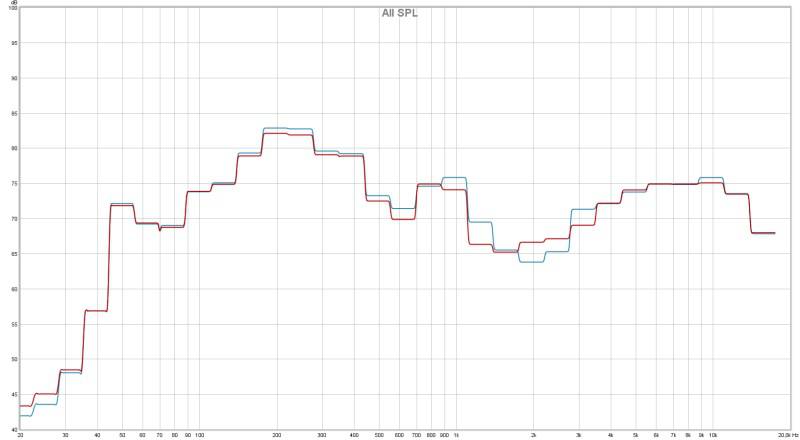

Beurk,
De ondersteuning in windows 10 voor mijn usb geluidskaart is zodanig brak dat ik geen impedantie metingen meer kan doen. Op zich niet relevant op DIT moment, maar toch, niet leuk
Daarentegen wel nog een uurtje in de auto gekropen, gewapend met mijn laptop en mic.
- Meten van de mid zonder filter = bijna zelfde respons.
- Meten van de mid on axis = veeeeel betere respons, maar dip nog steeds duidelijk zichtbaar.
Voorlopige conclusie: Die oorzaak van de dip is een combinatie van de eigenschappen van de mid en versterkt door bundeling/ plaatsing.
Gezien een quick fix nu wel duidelijk niet tot de mogelijkheden behoort heb ik maar even bekeken hoe goed ik het zou krijgen met de TA, gain matching en EQ'en:
- Eerst maar snel de TA ingesteld op het gehoor en daarna bevestigd met de lintmeter, beiden kwamen uit op 3 cm van elkaar, die staat dus wel goed.
- Hierna zeer ghetto de balans lichtjes naar rechts ingesteld mbv de SPL functie van REW.
- Verse meting gedaan, wederom gespreid in de ruimte en daarvan een gemiddelde gemaakt
- MBV de EG simulatie functie van REW de EQ ingesteld van m'n Alpine.
Resultaat?: Behoorlijk beter te beluisteren dan ervoor. Gain van de amp gevoelig moeten opschroeven en voor het eerst gemerkt wat een leuke kick er in die midjes zit verscholen. Staging zit redelijk centraal, maar is wel erg small, wat te verwachten is met naar elkaar gerichte tweeters in de a-stijlen.
De gehele EQ is er bijna 100% op gericht de tweeters te temmen, dus met de laagst mogelijke Q en een compensatie van -6dB en dan zijn ze nog stevig aanwezig. Maw, ik moet de tweeters gewoon 6dB zien te temmen via een andere oplossing, zo krijg ik m'n EQ weer vrij voor meer fine tuning.
Dit zou blijkbaar met een L pad moeten kunnen zonder andere nadelige gevolgen. Maar wat voor weerstanden gebruik ik hiervoor?

Met http://www.sengpielaudio.com/calculator-Lpad.htm kan je ze zo berekenen. Neem 3 watt metaalfilm weerstanden hiervoor.
Volgens de calculator heb ik dan een weerstand nodig van 2 en 4 ohm om een verzwakking te bekomen van 6 dB.
En een 'gewone' 3 watt metaalfilm is voldoende? Ik zie dat er bij Rumoh.eu (waar is waarschijnlijk bestel) best wel wat keuzes zijn, alles ruim betaalbaar. Goedkoopste daar zijn de MOX van 5 watt, moet gewoon prima werken?
Voorlopig ligt de amp er weer uit, ik heb dus sowieso nog wel wat bedenktijd. Eerst maar proberen eens die 5 m² glasvezel om te zetten naar een degelijke sub behuizing van om en bij de 35 liter.
Ik krijg nu al jeuk
Ik krijg nu al jeuk

Die 5 watt kan uiteraard ook prima, de weerstandswaardes worden afgerond naar 1,8ohm of 2,2ohm, 3,9ohm of 4,7ohm volgens de reekswaardes.

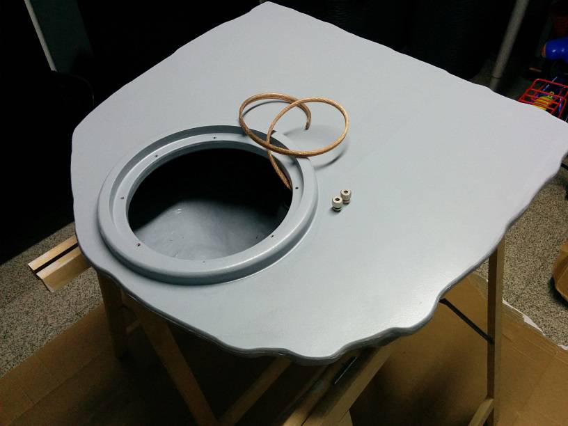

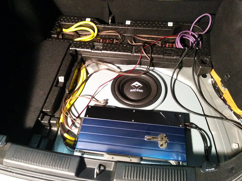

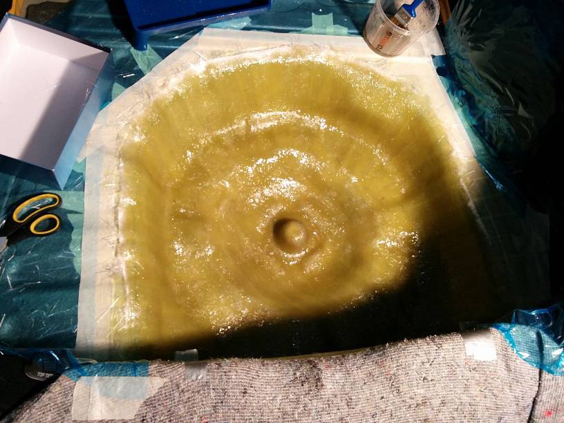

De laatste weken zijn heb ik mijn schaars beschikbare vrij tijd besteed aan het bouwen van een polyester/MDF kist om mijn subwoofer 'onzichtbaar' in de reservewielruimte te krijgen. Dit is behoorlijk goed gelukt, al zeg ik het zelf. De Adire Koda 10 klinkt ook een PAK beter als ie de nodige liters krijgt. En met 35 zijn er dat niet bepaald weinig.
Omdat foto's meer zeggen als woorden:
Eerst gestart met een afdruk te maken in poly van de reservewieluitsparing. Deze is erg ondiep (formaat thuiskomertje) dus ik moest maximale sterkte behalen met minimale materiaaldikte. Bovendien probeer ik de gewichtstoename tot een minimum te beperken, ik heb niet al dat geld geïnvesteerd om de wagen sneller te maken om dat dan weer ongedaan te maken door balast mee te zeulen
Er zijn ongeveer 4 m² 450 gr/m² glasmat gebruikt en 4,5 kg hars. Alle lagen nat in nat gelegd en goed ontlucht. Het eindresultaat is +/- 7 mm dik en echt ongelofelijk sterk. Ik krijg er met mijn volle gewicht (115 kg) geen mm beweging in. Het feit dat er feitelijk geen enkel vlak stuk aan de kuip is helpt natuurlijk ook enorm.
Het 'deksel' bestaat uit 22 mm watervast MDF, met daarop een verzinkingsring en een paar latten MDf aan de onderzijde om het geheel nog wat stijver te maken. Nadien behandeld met 2 lagen PU hars. Uitsparing is 45° afgerond om de sub maximaal te laten ademen. Beide kisthelften zijn dan nog eens gelakt in een polyester topcoat om de boel toch net wat aantrekkelijker te maken maar vooral om de kleine oneffenheden die ik heb weggeschuurd uit de poly kuip te verzegelen. Beide helften zijn dan verlijmd met Tec7 waarbij ik het deksel voorzien heb van een trapje zodat het deksel champagnekurkgewijs 'in' de kuip valt. Dit geeft een verdubbeling van het lijmopervlak en zorgt ervoor dat de boel makkelijk uitlijnde.
Binnezijde dan nog voorzien van een beetje vilt om de speakerkabel te ontraden te gaan rammelen. Het geheel word gemonteerd mbv een 8mm bout die gebruik maakt van de reservewielbevestiging.
En dit is het voorlopige eindresultaat. Rommelig, I know, maar ik ben nog niet voldoende zeker dat dit de definitieve opzet word, dus ga ik nog geen kabels inkorten

Netjes gedaan, wel fff mooi aansluiten de boel.
Heb je schuim in de auto als je een lekke band krijgt.
Natuurlijk, maar ik vrees dat dit niet de definitieve setup zal blijven. Ik heb erg veel zin in het toevoegen van een DSP en een extra amp om de compo actief aan te sturen en de boel beter op elkaar af te stemmen. Ik zie alleen wat op tegen de montage ...
