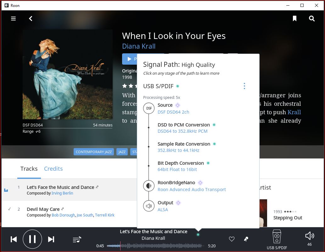

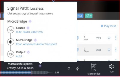

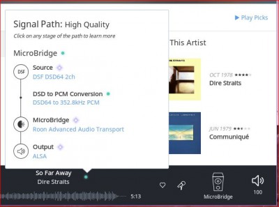

Er zijn toch wel aardig wat opnames in DSD 4 kanaals,
Vooral Pentatone heeft er nogal wat, die hebben de banden van de Philips Quadrofonie overgenomen.
Wat wel leuk is de kwaliteit van het signaal is dan af te lezen aan de kleur van het "nep ledje" Bij een lossless signaal gaat het "ledje" op paars, en bij het afspelen van een file als de 1 bits DSF, die dan door het computertje wordt omgezet naar 352.8/24 , krijgt het een groen ledje, is dus High Quality waardering. Dus DXD is dan minder???
Re: Roon
Ik heb nooit gelet op die 'kwaliteitswaardering'. Uit wat je schrijft denk ik te begrijpen, dat 'lossless' een hogere waardering is dan 'high quality' (?).
Zo ja : ergens is daar natuurlijk wel iets voor te zeggen. Die FLAC is daadwerkelijk geen spat veranderd t.o.v. de oorspronkelijke bron (CD DVD-A waarschijnlijk ? )
Dat kun van die SACD niet zeggen : die omzetting naar PCM/DXD is niet verliesvrij, niet 100% omkeerbaar, het origineel is niet meer te reproduceren.
Maar of dat een hoorbare verslechtering is, laat ik maar even in het midden
. Nou vooruit : de SACD's die ikzelf bezit, zet ik vrijwel altijd om in 44.1kHz/24bit PCM (FLAC). Deze (en de orig. SACD's) klinken soms beter, en soms slechter dan de CD-variant. Is volgens mij meer een mastering-dingetje, dan een technische superioriteit... De conversie zelf kan ik iig niet horen.

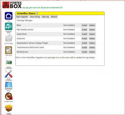

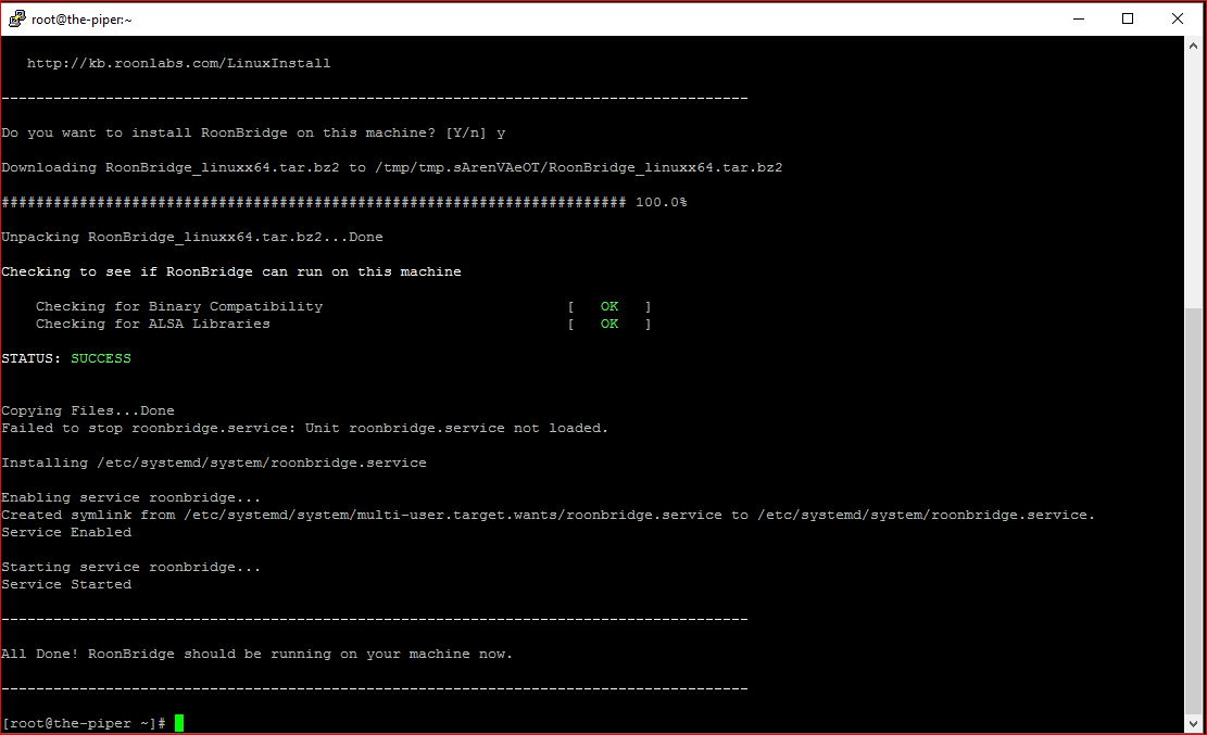

En zowaar, de missie is dan nu ook geslaagd om de 64 bits Vortexbox op het Intel-boardje te zetten.
Mede door de 64 bit, kan dus nu ook het ROON pakket geïnstalleerd worden, in dit geval dan de ROON Bridge.
Nu best wel minder gebruiksvriendelijk dan de oude 32 bits versie, maar het is gelukt en nu dan gelijk aan al die andere alternatieven die er te krijgen zijn, maar met een heel wat pittiger prijskaartje.
Roon ready.
Roon Bridge speler .
Squeezebox server.
en wat meer,
Roon ready.
Squeezebox server.
en wat meer,

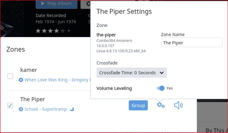

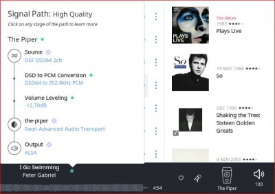

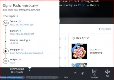

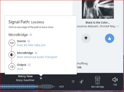

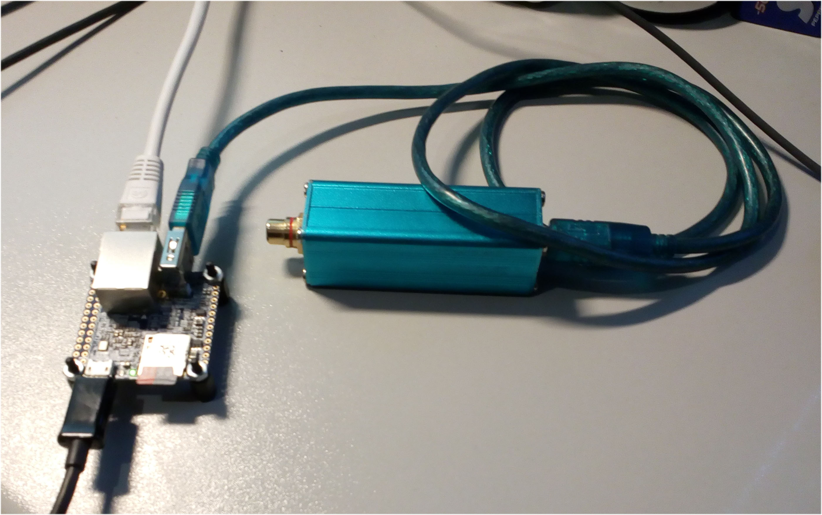

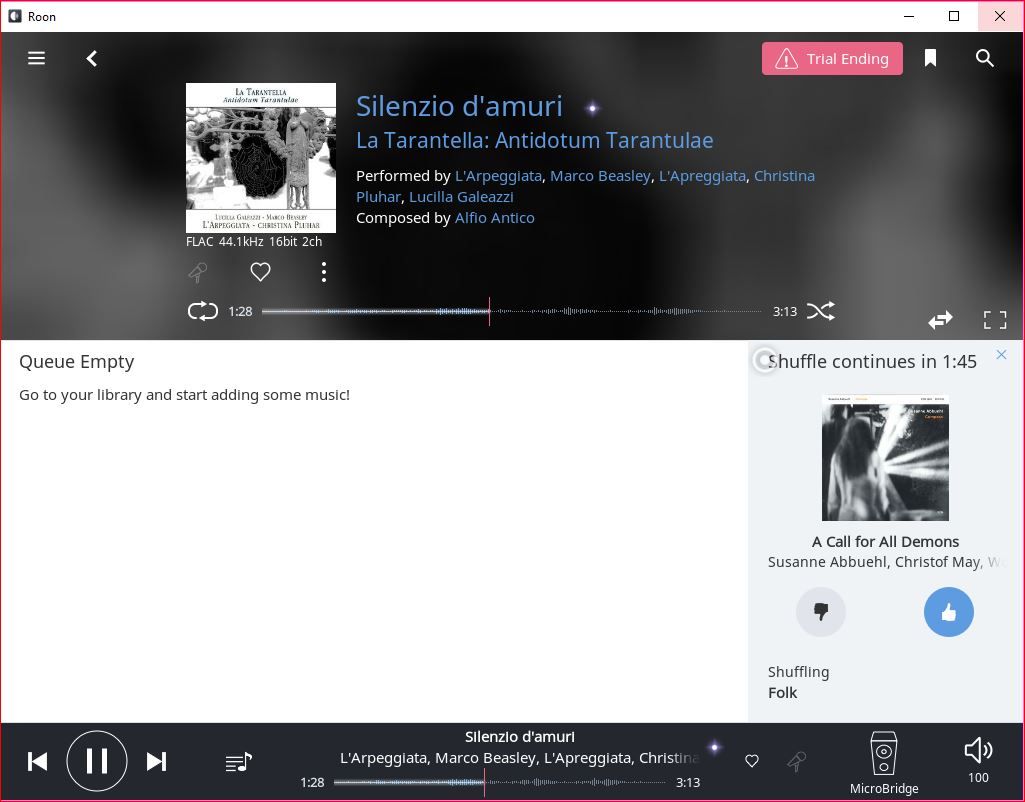

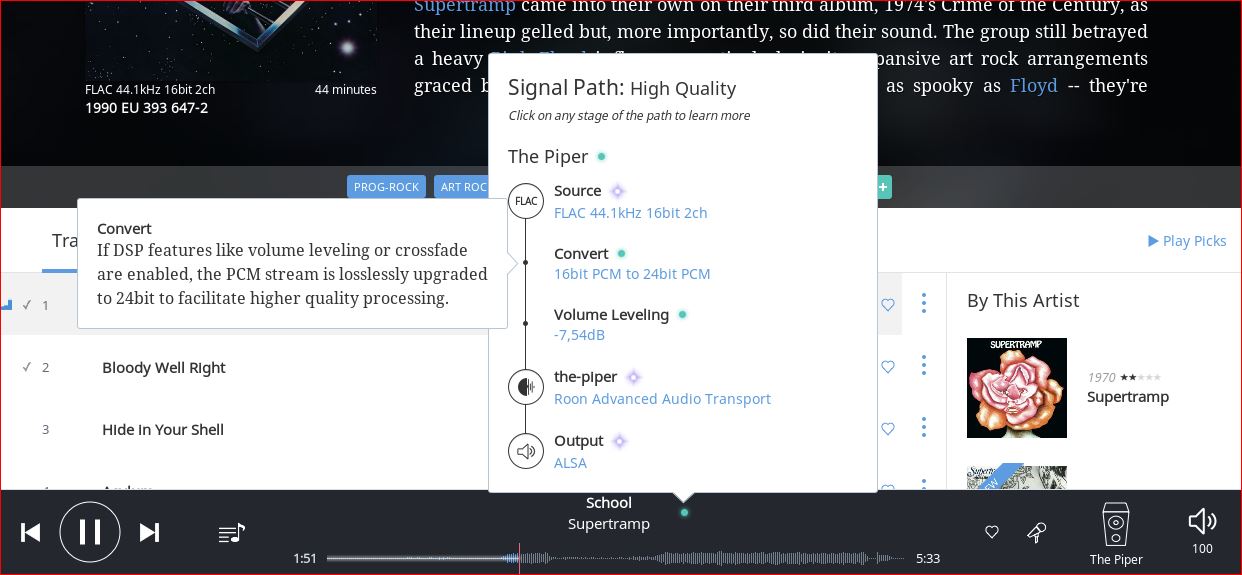

Voor diegene die Roon gebruiken of denken dat te gaan doen, een leuke ontdekking die ik dan tegenkom.
Op de Nano Pi Neo heb ik dan alles netjes op een rij, en voor € 7,50 een hartstikke leuk ding.
Flac en DSD, gaat prima hier. Alles netjes dus, en geen probleem buiten soms wat te warm worden misschien, of dan even dan de stekker eruit, reboot en daar istie weer.

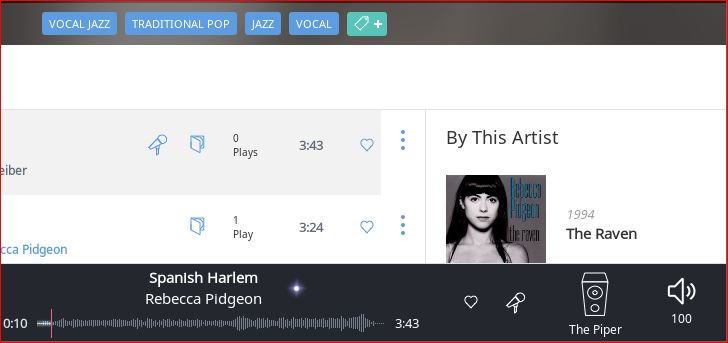

Nu dan met de andere opzet met the Piper, blijkbaar wat power over en niet teveel te doen, verveelt zich?
Gaat het ineens uit zichzelf wat meer doen..........!!
Als ik dan ga zoeken in de instellingen, kom ik in eerste instantie geen andere dingen tegen die ik, zelf anders heb ingesteld.
Nu blijkt dus dat hij dan "volume leveling" inschakelt en dan denk je waar zit dat dan?
Daarnaast blijkt ook dat hij dan zonder dat het is aangeduid dan een extra optie inschakelt om de 16 bit file naar 24 bit.
Dit blijkbaar om wat meer ruimte te creëren een dit zo van lossless naar een ""upgrade"?
En dan de grap, wil ik dat wel, en hoe schakel ik dat uit?
Je zoekt echt je je haren van het hoofd.
Tja, HIGHER QUALITY PROCESSING?
Wie weet, het is wel meer ontspannen en inderdaad meer gelijk aan volume, dus comfortabel.

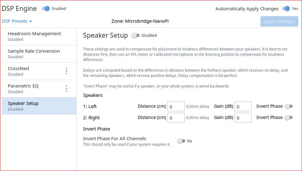

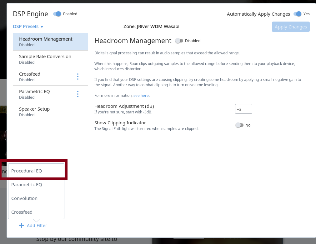

Zat het net even te bestuderen:
http://kb.roonlabs.com/Recently_Updated_Documentation
Heel veel dsp functies, je kunt zelfs een xover maken om je speakers actief aan te sturen. Alleen zijn ze volgens mij de delay functie vergeten.

Net eens even gekeken om dan een USB>S/PDIF omzettertje (Blijkt dus een TI oftewel een BB 29xx te zijn, wisten we al) er aan te hangen voor eventueel zaterdag.
De FriendlyArm NanoPi heeft blijkbaar iets meer prik nodig als bij de vorige versie lijkt het.
Daarnaast dan eens ven geprobeerd wat het dan doet als je er een omzetter aan vast knoopt en dan eens DSD er uit prakken.
Dat lijkt aardig te lukken, leuke grappen zo.
Mogelijk dan zaterdag te beoordelen in Hengelo?
Wie is voor?
Wie is voor?

waar lees je dat van een crossover?ds23man schreef:Zat het net even te bestuderen:
Re: Roon
Dat zijn idd twee totaal verschillende dingen, maar crossovers moeten er echt in zitten. Je kunt er hier meer over lezen : http://kb.roonlabs.com/DSP_Engine:_Procedural_Equalizer Oftewel, als je al in de DSP Engine zit : Add Filter -> Procedural EQ -> Add IIRDynky schreef:waar lees je dat van een crossover?(die crossfeed is wat anders hé
Ik heb er nog niet mee gespeeld, maar het ziet mij er uit alsof je met Biquads moet werken. Niet echt een dummy-user Roon-keuze lijkt mij...maal wel lekker flexibel voor wie dat wél snapt
