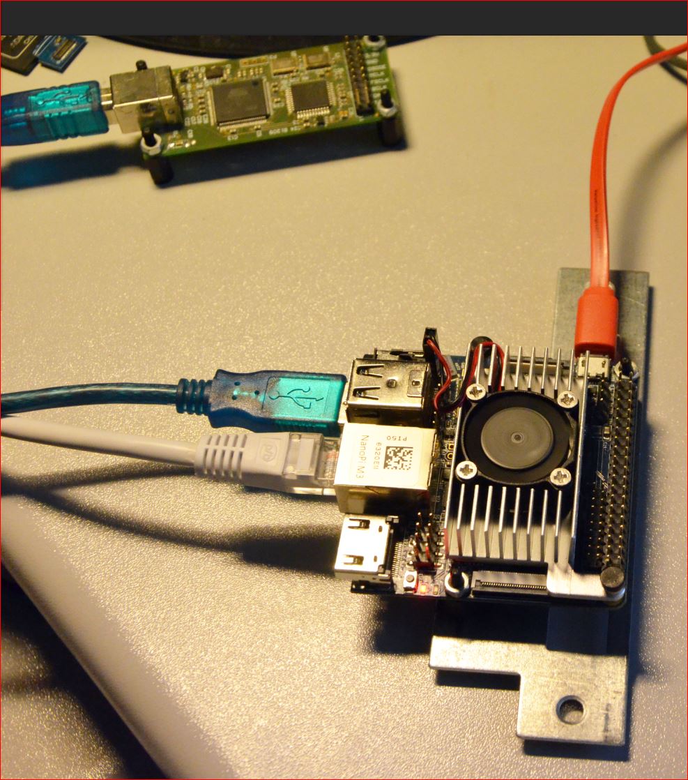

Ook weer een verbetering, de Friendly Arm M3 werd toch wel behoorlijk warm, en ook met een passief blokje nog wel kritisch.
Met de temperaturen van de afgelopen dagen niet zo gek dat het wat te heet werd voor het mooie.
En nu ook maar tijdelijk gemonteerd op een slotplaat die er nog lag.
Nu dan een ventilator er op en dan actief koelen, als ik mijn oor er op leg hoor ik het lager dan wel, maar in ieder geval nu de temperatuur onder controle.

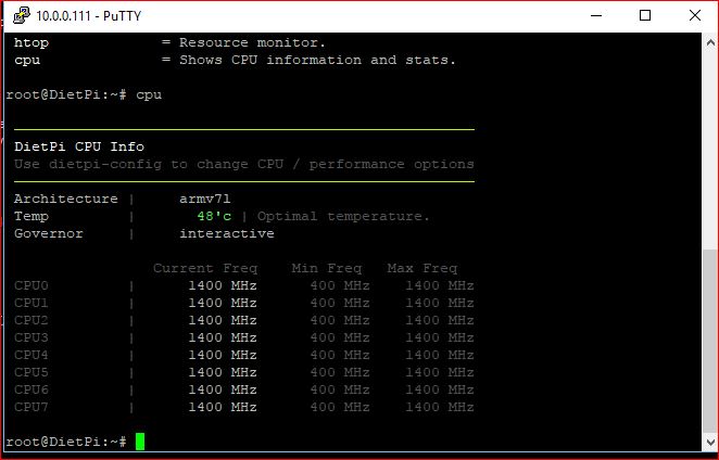

Re: Welke andere als Raspberry boards zijn te gebruiken voor streaming audio
http://dietpi.com/.
Met Putty benaderen
De Dietpi is menu gestuurd, en kan dan ook de SB server pakken.
Maar ik zie de C1+ er niet bij staan, maar zal wel werken vermoed ik.

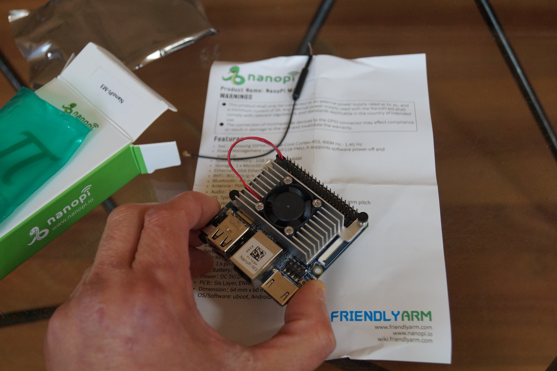

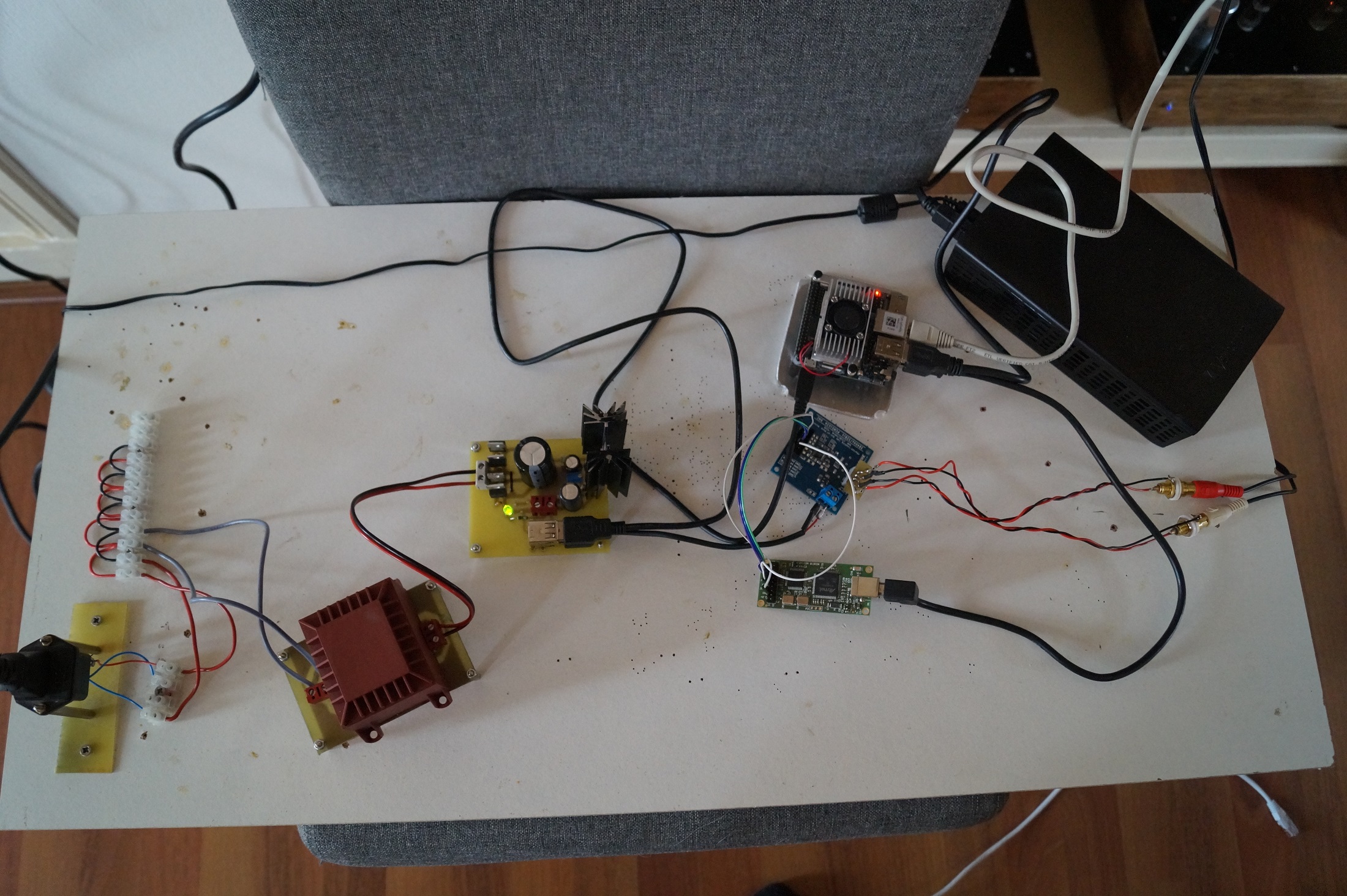

Nieuw speeltje is gearriveerd
Gelijk maar de koeler gemonteerd,had al op youtube gezien dat de processor warm wordt.

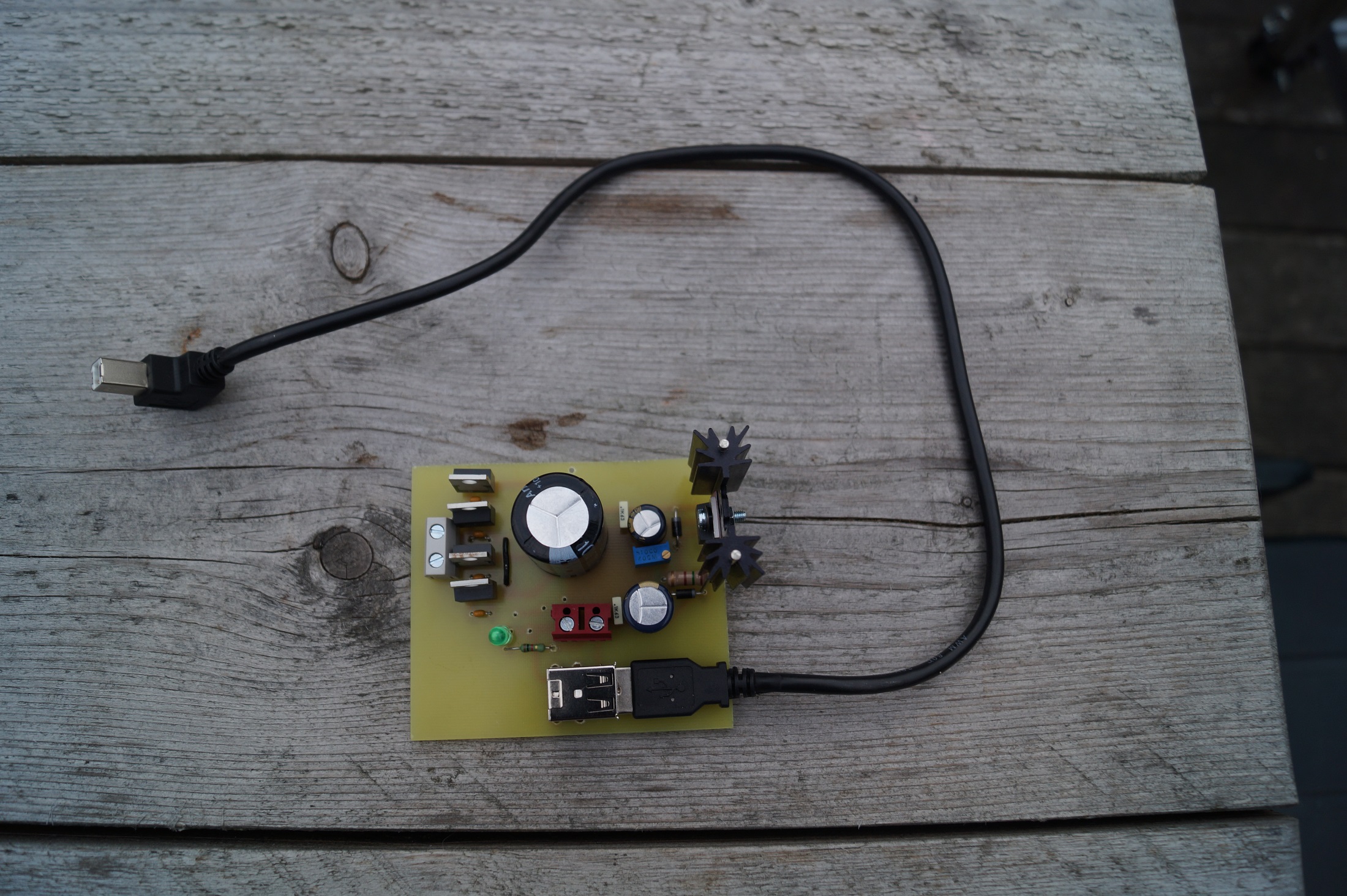

Vanavond een beetje fatsoenlijke voeding er voor gemaakt, LT1085-CT/3A spanningsregelaar,
Omdat dit speeltje gevoed wordt via micro USB er maar een voedings USB aansluiting bij op gezet,wel zo makkelijk.

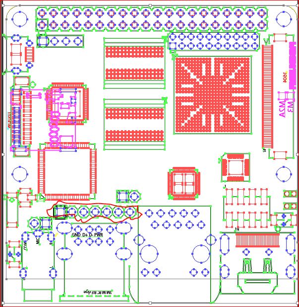

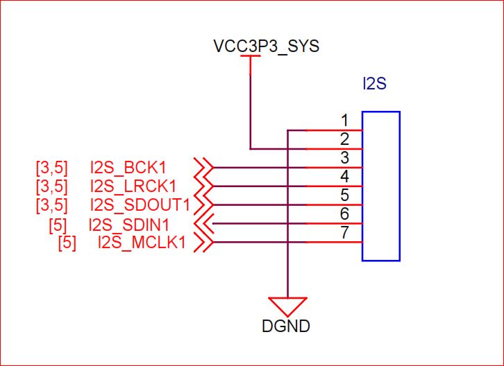

Je zou ook eens kunnen stoeien met de I²S pinnen, die worden op deze distributie van DietPi wel actief gemaakt.
Je haalt er dan een stukje (USB met omzetting) tussenuit.
De S/PDIF heb ik ook nog niet geprobeerd, maar dat is dan minder zinvol.
Dat tekkelvormige rood omlijnde zijn dan de I²S pinnen.

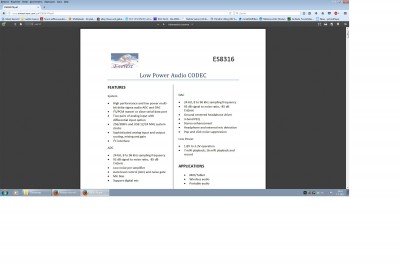

Bedankt Hans,maar volgens mij komt de chip op de M3 niet verder dan 24bit 92 Khz met zijn I2S.
De koeler werkt goed hou hem op 42 graden.
Met de voeding gaat het wat minder,wordt warm,vergt grotere koeloppervlak,de M3 lust h,m wel
Ik voed de handel nu uit een 3A 9v trafo,als dit 6v wordt valt het ook wel weer mee met de warmte.
O ja ondertussen dietpi en de LMS aan de praat gekregen.
Voor SAMBA heb ik meer uitleg nodig ,krijg het niet goed

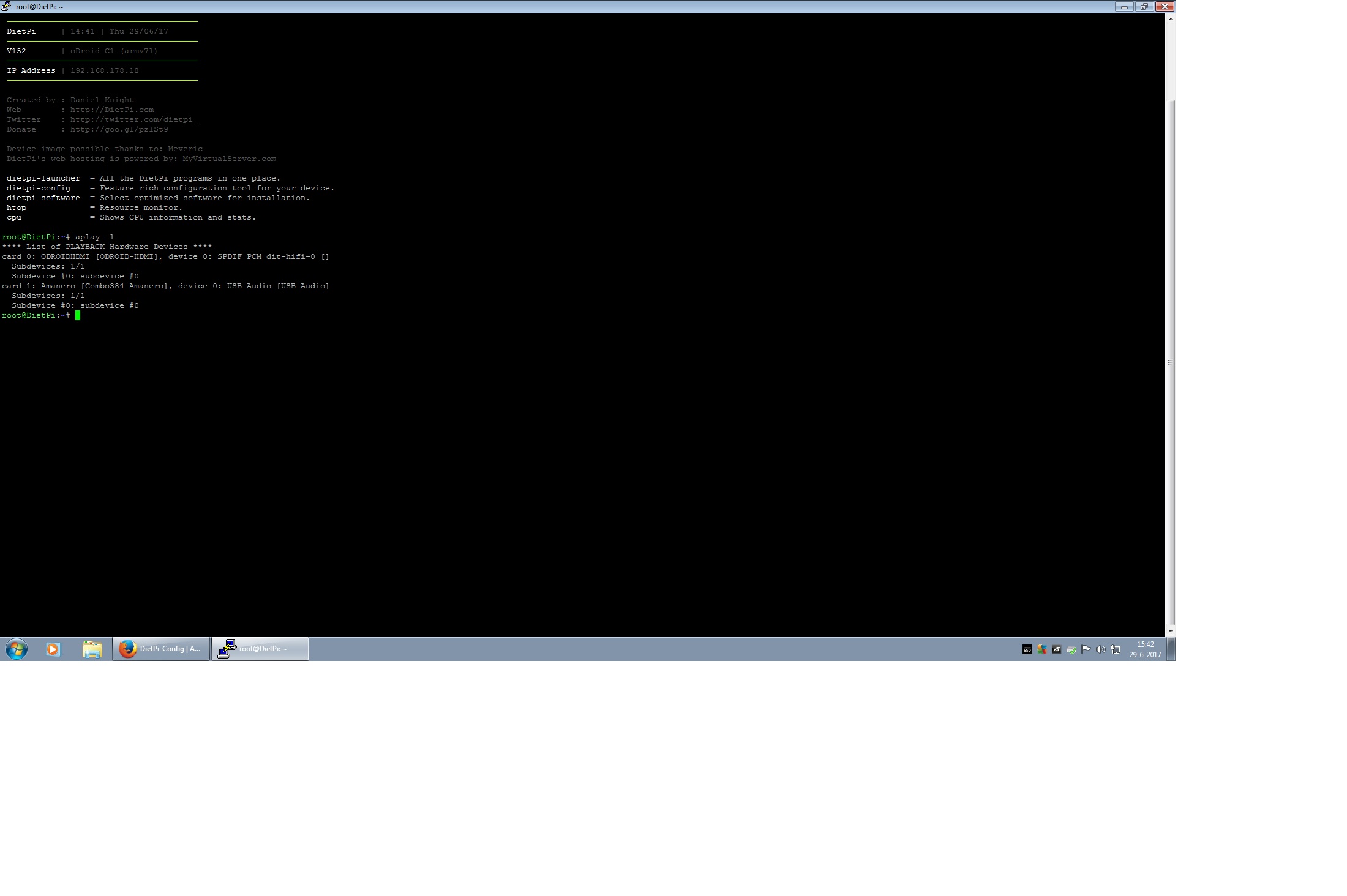

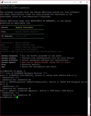

Hans,dat commando van aplay om de gekoppelde USB apparaten te checken,hoe spel je dat?
Ik tiep in ,,aplay -1,, maar dit pikt ie niet?
Heb je wel de squeezelite geïnstalleerd?
Dan wordt gelijk alsa mee geïnstalleerd....!!

En aplay L, dus met een hoofdletter.?
En aplay - L, dus met een hoofdletter?
Edit het liggende streepje
Nee gewone streepje,heb het opeens aan de gang
>>aplay ,,spatie,, -L<<
Krijg een hele hoop dingen te zien?
De fout die ik eerst maakte was dat ik een kleine l voor een 1 aanzag,en dan werkt hiet niet
Met een gewone l krijg je minder, maar wel de goede informatie.

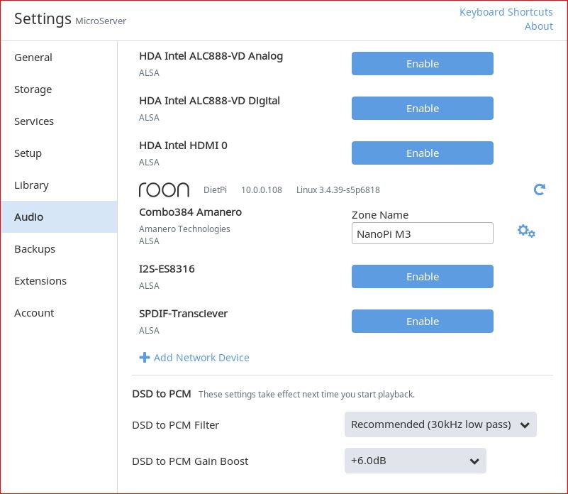

Even kijken of er geluid uit komt
De Amanero + PCM dac doen het
I2S rechtstreeks naar de PCM5102 dac werkt niet.
PCM dac met en zonder master clock geprobeerd, hielp niks.
foto 2, ES8316(dac/I2S chip op de M3) chip spec,s ( edit 96 Khz dus ) dat kan met een USB kaart beter!Bedankt Hans,maar volgens mij komt de chip op de M3 niet verder dan 24bit 92 Khz met zijn I2S.
Inderdaad de DAC kan het niet zover schoppen, maar met de I²S zou het dan wel moeten kunnen, is dan niet gebonden wat er dan verder kan meen ik, maar ook dat kan ik dan verkeerd hebben.
Wel leuk dan te merken dat bij dat hele goedkope DAC je van wat ik al eens had gezocht van hoe of wat, nu dat merk chip bakker hier ook weer te voorschijn komt.
